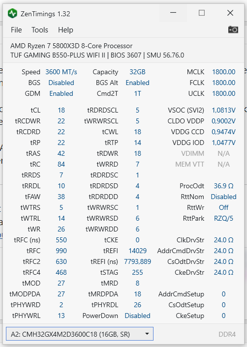

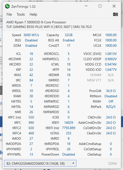

Der DRAM scheint arg verstellt zu sein.
Zeig doch bitte mal ein Sceenshot mittels ZenTimings.

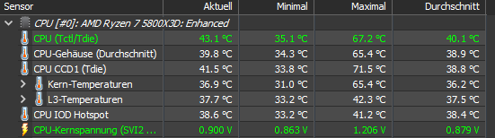

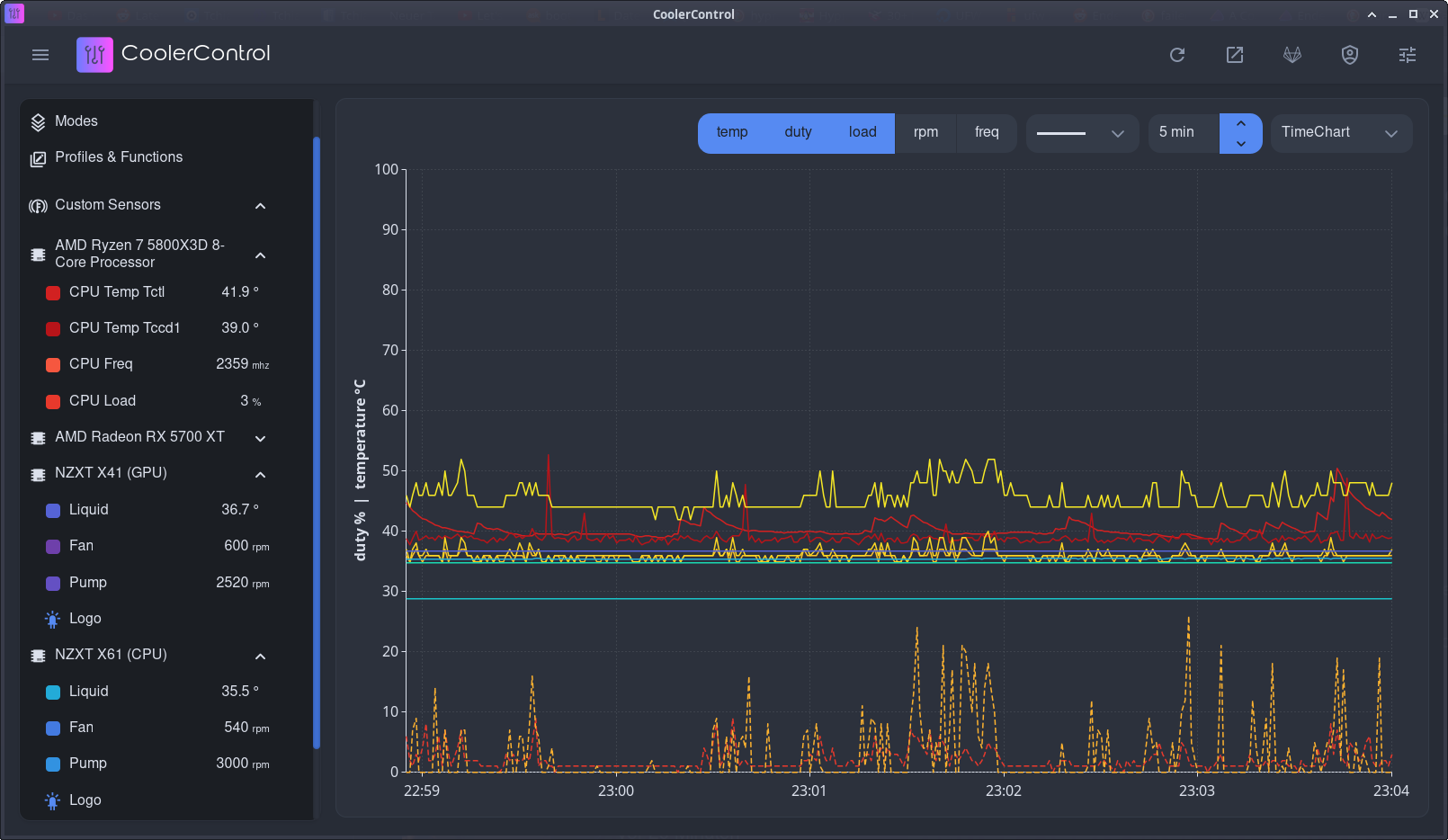

Das ist mein 5800X3D unter Luft ( NH-D15 SE ) mit 30°C Raumtemperatur und nebenher läuft Download + Installation von Witcher 3 via Steam und ein Twitch Stream in 1080p + 4 weitere Browsertabs, die auch genutzt werden. Also es wird neben dem laufenden Benchmark noch dran gearbeitet.
Also seine Werte sind schon unter "normal".
Das sind meine Temperaturen aktuell mit Luftkühler @ Firefox mit 5 Tabs, davon 1 Streaming Tab laufend. Dazu rennt wie gesagt Witcher 3 im Download + Install via Steam.

RAM Stick Nr. 1:
Und RAM Stick Nr.2:

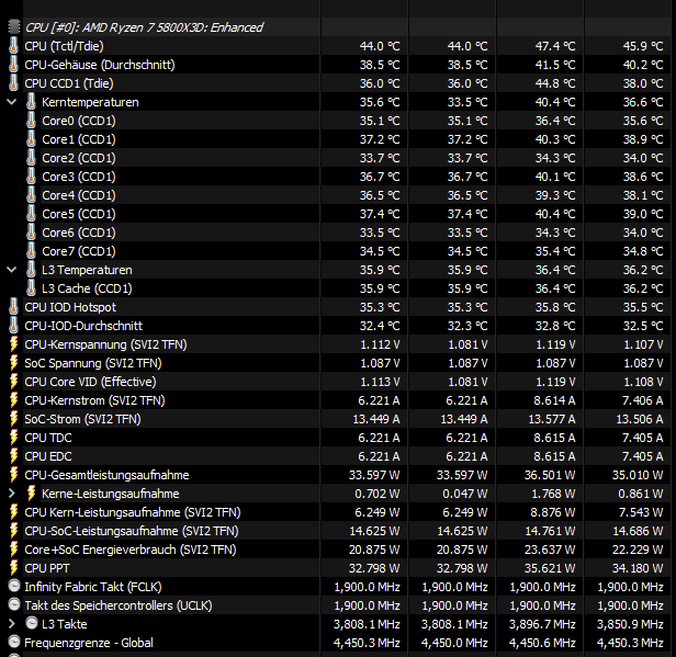

Hab gerade 26 Grad in der Wohnung und hier die Temps mit einem Noctua NH-U12 redux :
Nichtmal 13.000 Punkte in CB23 sind aber wirklich dürftig.

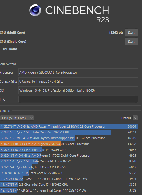

Ich weiß leider nicht wie man die Cinebench R23 Punkte auswertet, ich hatte 12.778 Punkte, nebenbei war Ryzen Master und HWiNFO offen, um die Daten zu protokollieren.
Du hast da, mit mehreren Prozessen nebenbei, einen deutlich besseren Score von 13.262, also 484 Punkte mehr.
Jon Dohnson schrieb:
Über 50 Grad im Idle sind zwar harmlos,aber trotzdem zu hoch.
Kann aber auch sein,dass das Windows schon steinalt ist und 300 Sachen mitstarten.Autostart ausmisten.
Wirf mal alles unnötige ausm Autostart raus,mach einen Biosreset über die Pins und aktiviere danach nur das XMP/DOCP.

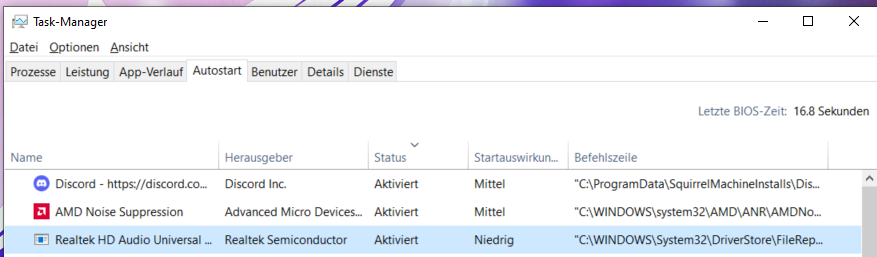

Das sind alle aktivierten Autostart Programme.
@xteemii
Dann probier mal einen Biosreset.Runterfahren,Stromkabel ab,Ein/Ausschalter paar mal drücken und die beiden Pins lt. Beschreibung für ein paar Sekunden brücken.Schraubenzieher oder ähnliches geht auch,wenn kein Jumper zur Hand ist.
Danach nur XMP/DOCP laden und schauen,obs besser wird.
@xteemii
AMD Noise Suppression kannst getrost im Autostart deaktivieren.
Ich hatte eher Probleme damit also ohne.
Realtek HD Audio Manager kannst auch deaktivieren, falls Du nicht ständig da etwas änderst.

DRAM:
tCKE = 1 (wegen 2x SR-Module)
tRC = 64 (66 oder 68)
tRRDS / tRRDL / tFAW = 6 / 8 / 24
tWR / tRTP = 24 / 12
CADs = 20-20-20-20 probieren (oder: 24-20-24-24)
Reaktionen: Pro_Bro und xteemii

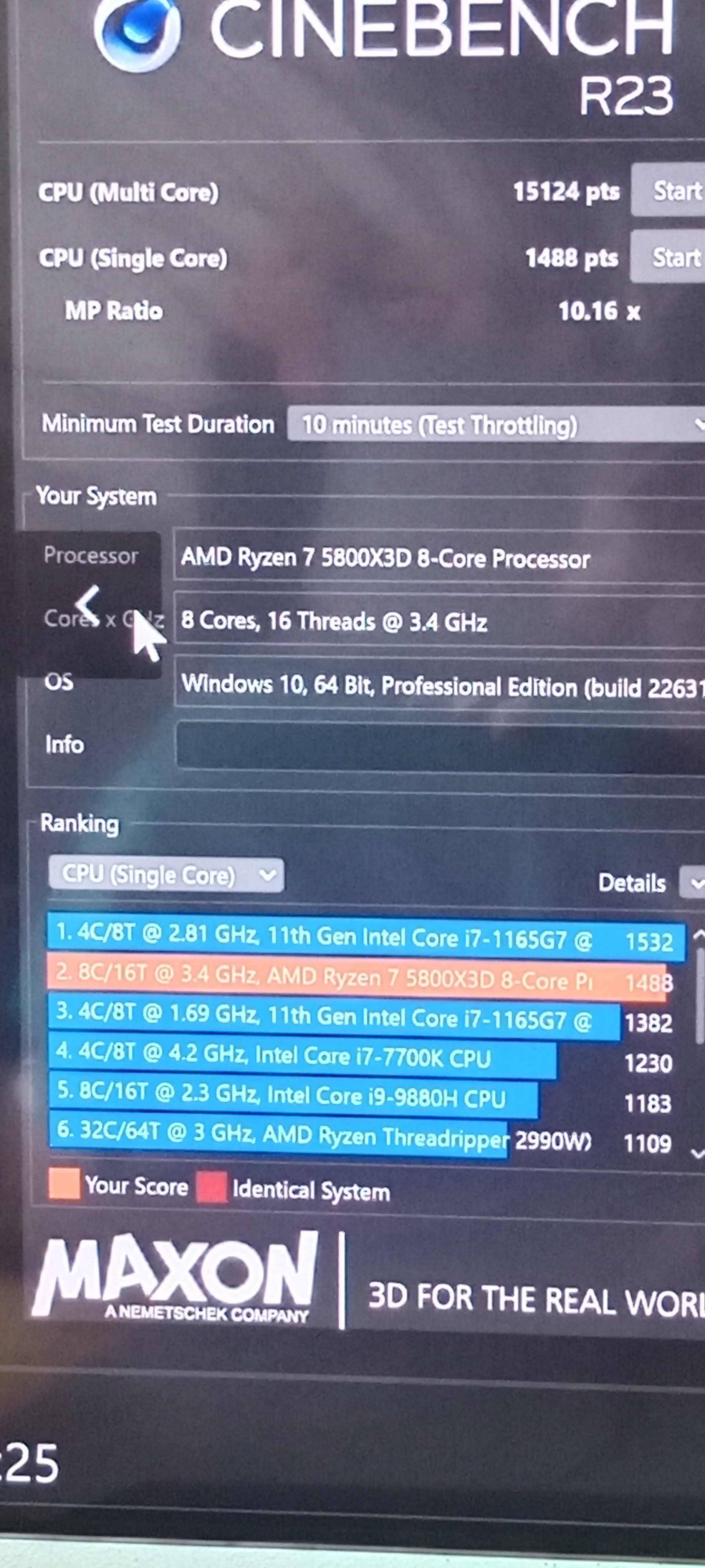

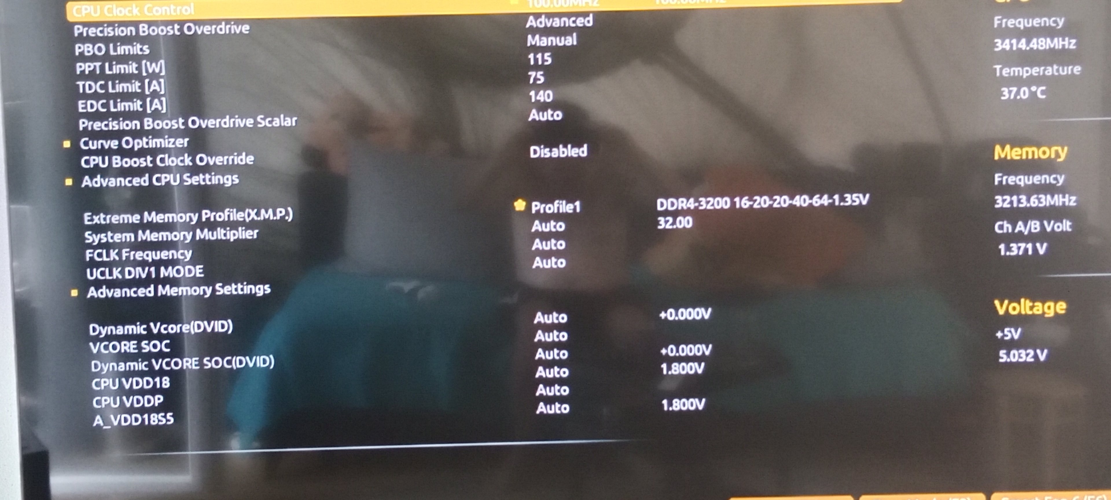

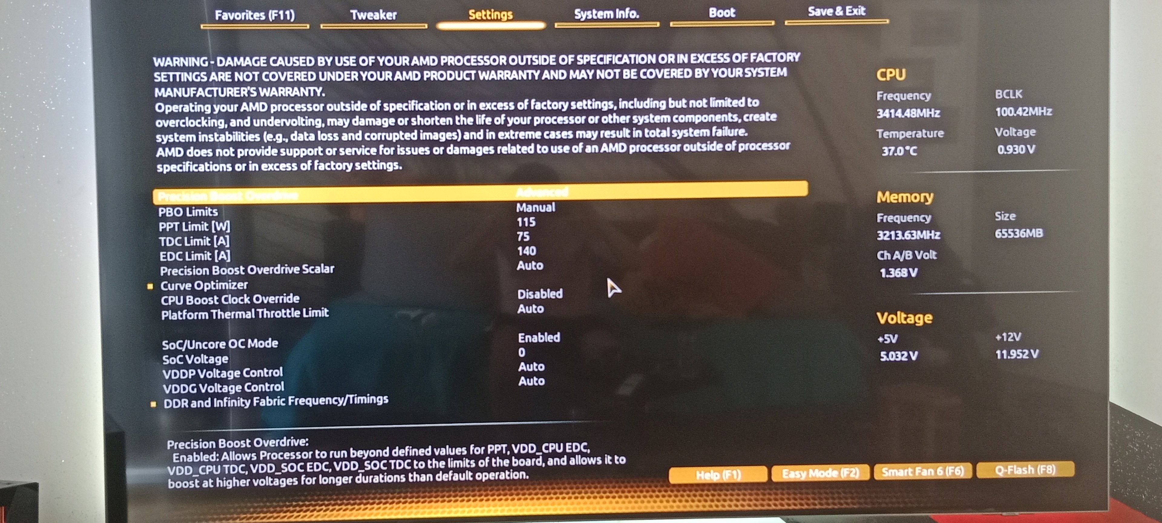

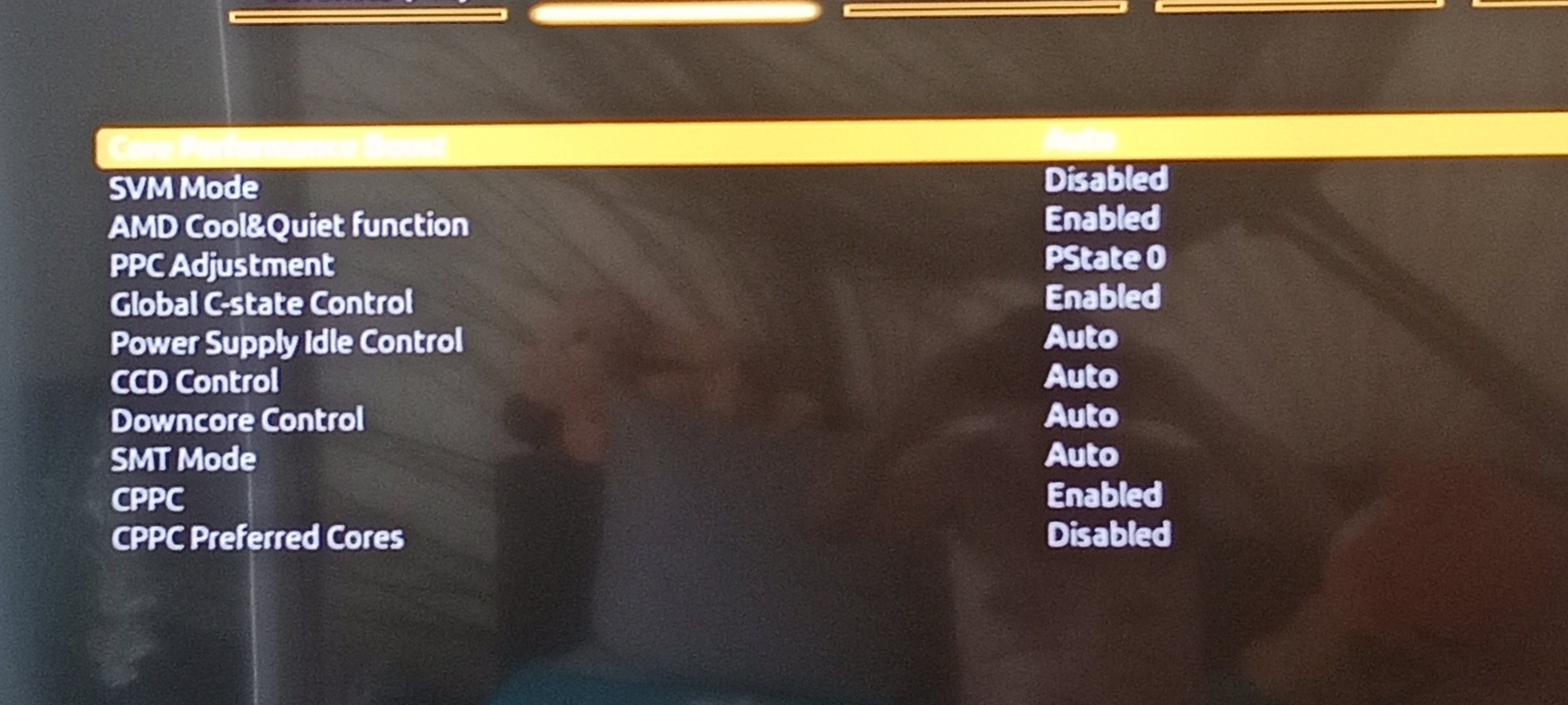

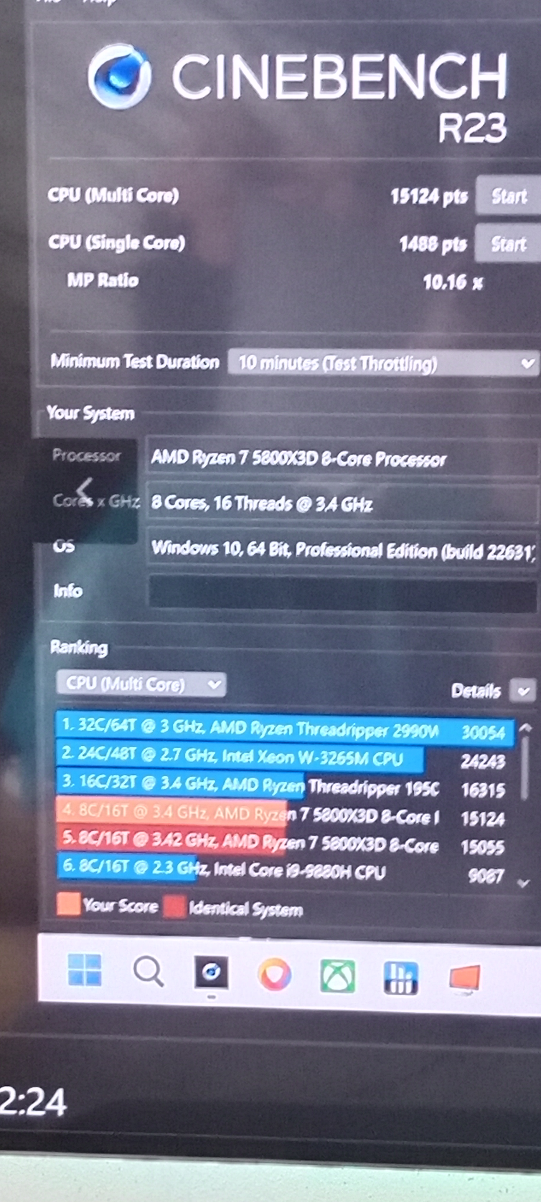

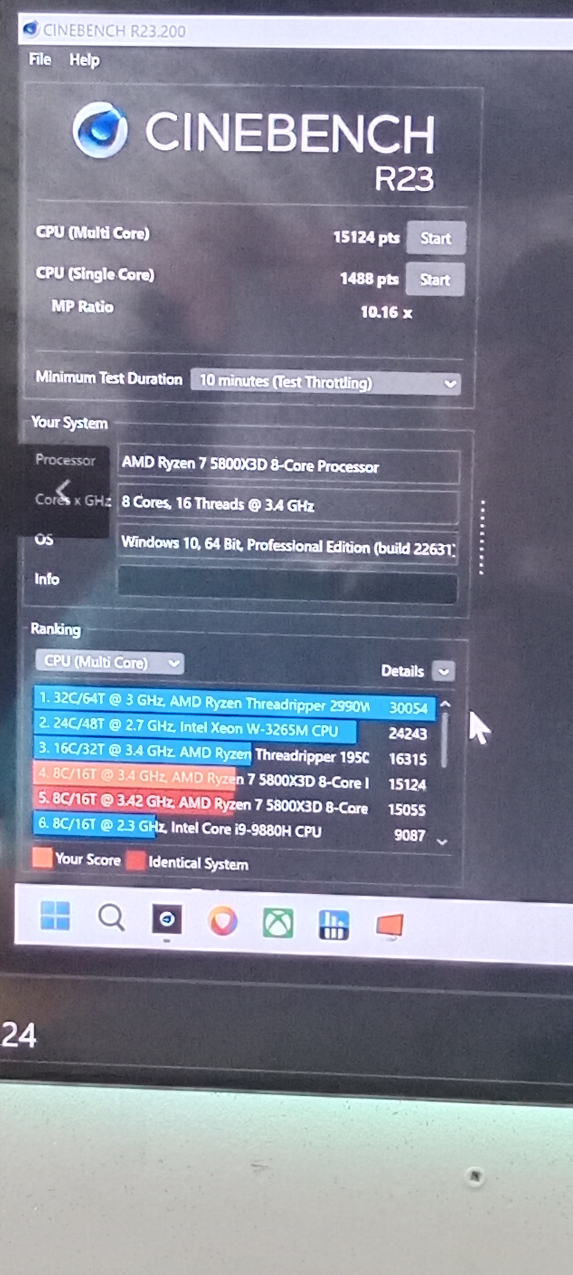

Hallöchen zusammen
Hätte das gleiche Problem als ich auf den 5800x3d gewechselt habe.
Nach viel Hilfe aus einem anderen Forum und sehr vielen YouTube Videos später hatte ich denke ich Mal die richtigen Einstellungen.

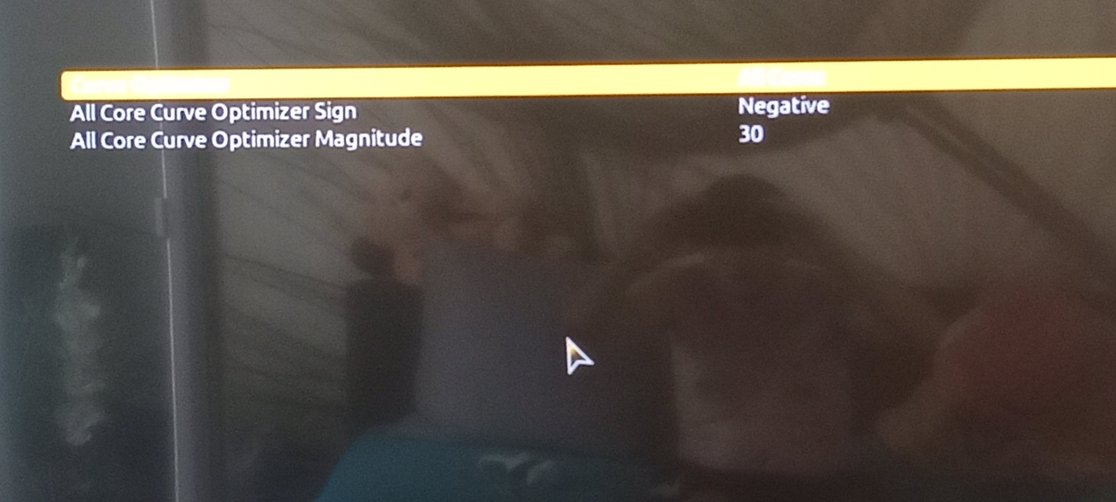

Finde die wichtigsten Einstellungen beim 5800x3d sind erstmal:
*alle Kerne auf -30....hab's im BIOS mit curve Optimizer gemacht.
*CPPC auf enable/ein
*CPPC Preferred cores auf disable/aus
*Global C-state control auf enable/ein
*Core Performance boost auf Auto oder ein
Hab dann noch den PBO mit ryzen Master so eingestellt das unter Vollast zb Cinebench23 der PPT..TDC..und EDC bei 90% liegen.
Hab jetzt:
PPT auf 115
TDC auf 75
EDC auf 140
Hab danach noch meine Lüfter eingestellt und fertig😉
Lüfter laufen bei mir auf 30%....PC hört man nicht👍
Komm mit diesen Einstellungen ...
Cinebench 23
Multi Score 15124
Singe Score 1488
Maximal Temperatur 78 Grad
Beim zocken zwischen 50 und 60 Grad bzw.eher unter 50 je nach Game.
Kann im mom Grad nur Fotos zeigen was ich mit dem Handy gemacht habe als ich umgerüstet habe. Kann aber wenn wieder zu Hause richtige Screenshots nachreichen.
Vielleicht noch gut zu wissen 😜

Hi
Hab leider keine Screenshots mehr bevor ich in optimiert habe.
Lag aber bei ca.12800 Pkt im Cinebench 23.
Die Temperatur ging bei mir alleine mit den -30 auf allen Kerne um ca.15 Grad runter.
Bevor ich meinen 5800x3d wie oben beschrieben optimiert habe ging die Temperatur beim Cinebench 23 auf 90 grad.... mußte immer abbrechen wegen der Temperatur..
Einfach Mal ausprobieren.... dauert ein paar Minuten....der Unterschied ist aber gewaltig 😃

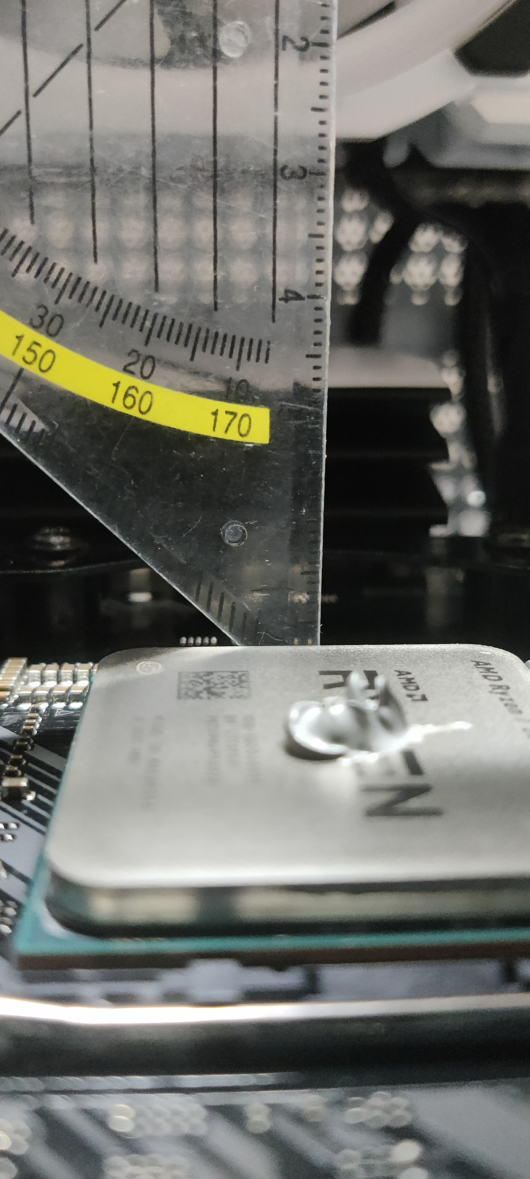

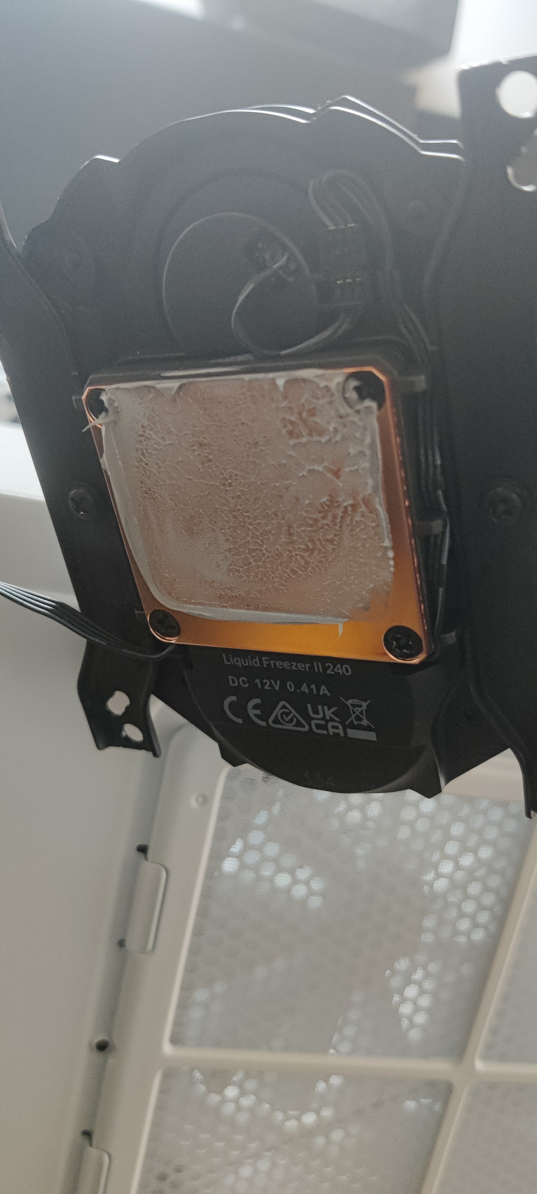

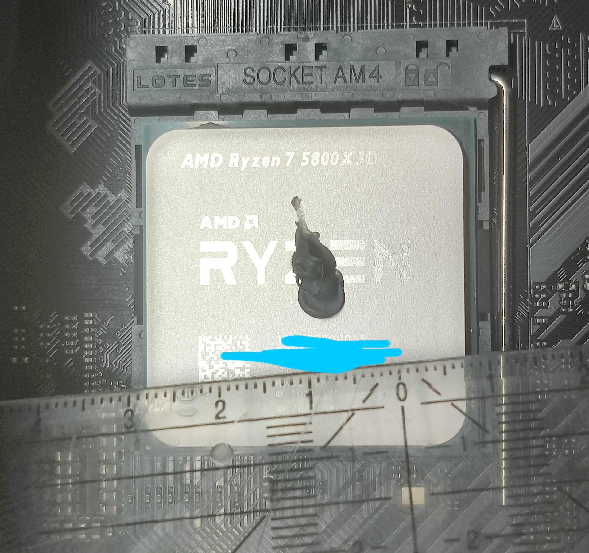

So schaut die Verteilung der Wärmeleitpaste im Moment aus.
Da sieht man auch, wie die AIO mit dem Offset aufliegt.
Da siehste oben auch den Überschuss an WLP
Reaktionen: xteemii
Meiner Meinung JA...der Anpressdruck macht den Rest
Reaktionen: xteemii
Alles klar, ich schraube dann Mal alles wieder zusammen.
