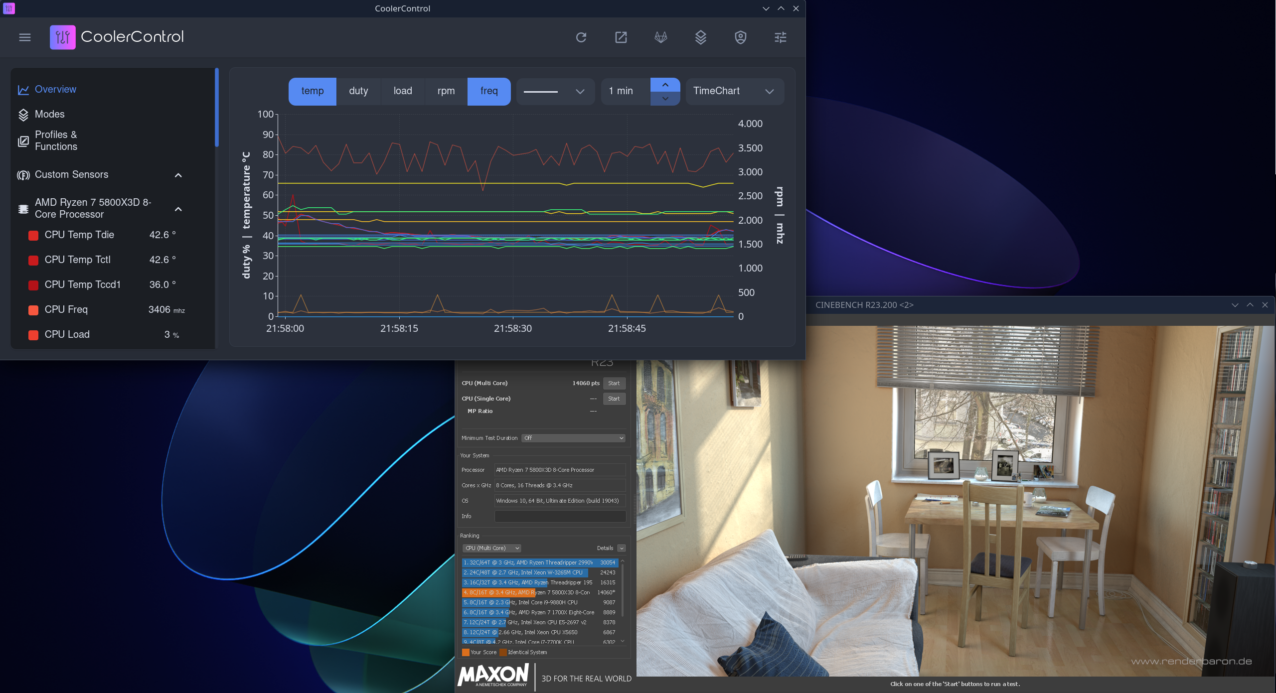

pulsar1 schrieb:
Das ist doch recht gut. Bei Cinebench geht mein 5800X3D gerne bis 85°C hoch, wohlgemerkt auf einem auf leise getrimmten Be quiet! Dark Rock 4.
Ja. In R23 habe ich SP 1493 Punkte und in MP 14951 Punkte, also ordentlich mehr.

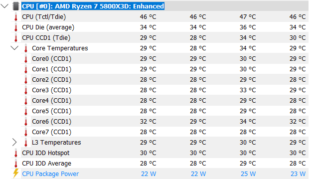

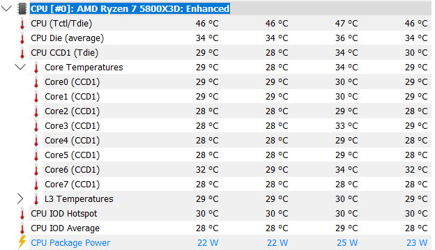

Deine CPU-Leistungsaufnahme im Idle ist recht hoch mit ca. 39 W.
Mein 5800X3D liegt im Idle bei 17-20 W, wenn alle Programme geschlossen sind, hier mit einem Browser offen:

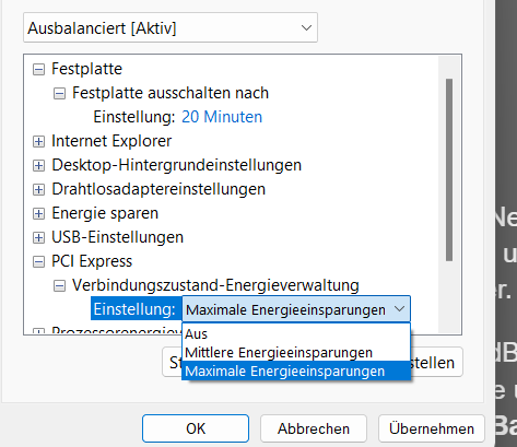

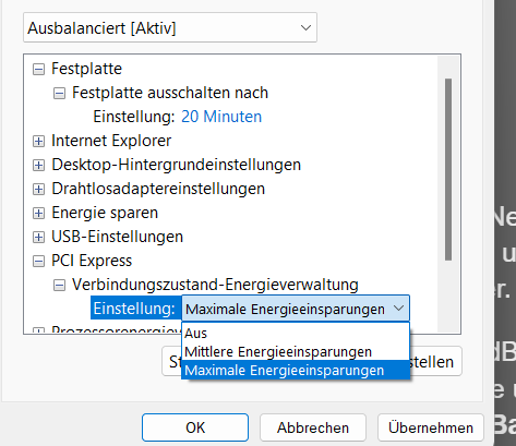

  • Die Energiespareinstellungen überprüfen. In meinem Fall hat die Einstellung auf dem unteren Bild gut ca. 5 W gebracht. Die Einstellung im UEFI meines MSI-Boards "Low Power Current Idle" nochmals ca. 2-3 W.

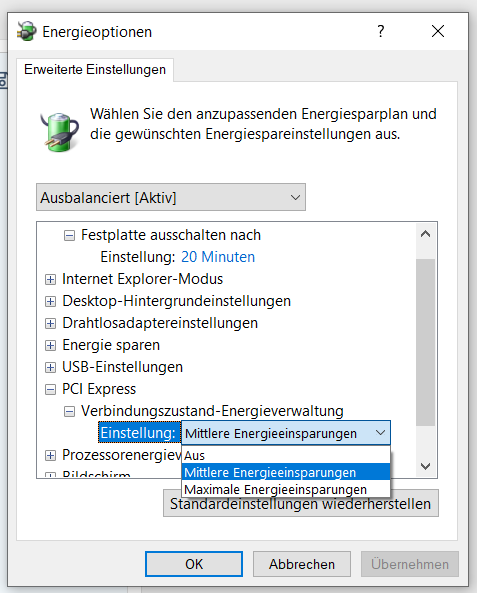

Die Einstellung bei Energieoptionen ist bei "Mittlere Energieeinsparungen", siehe Bild:

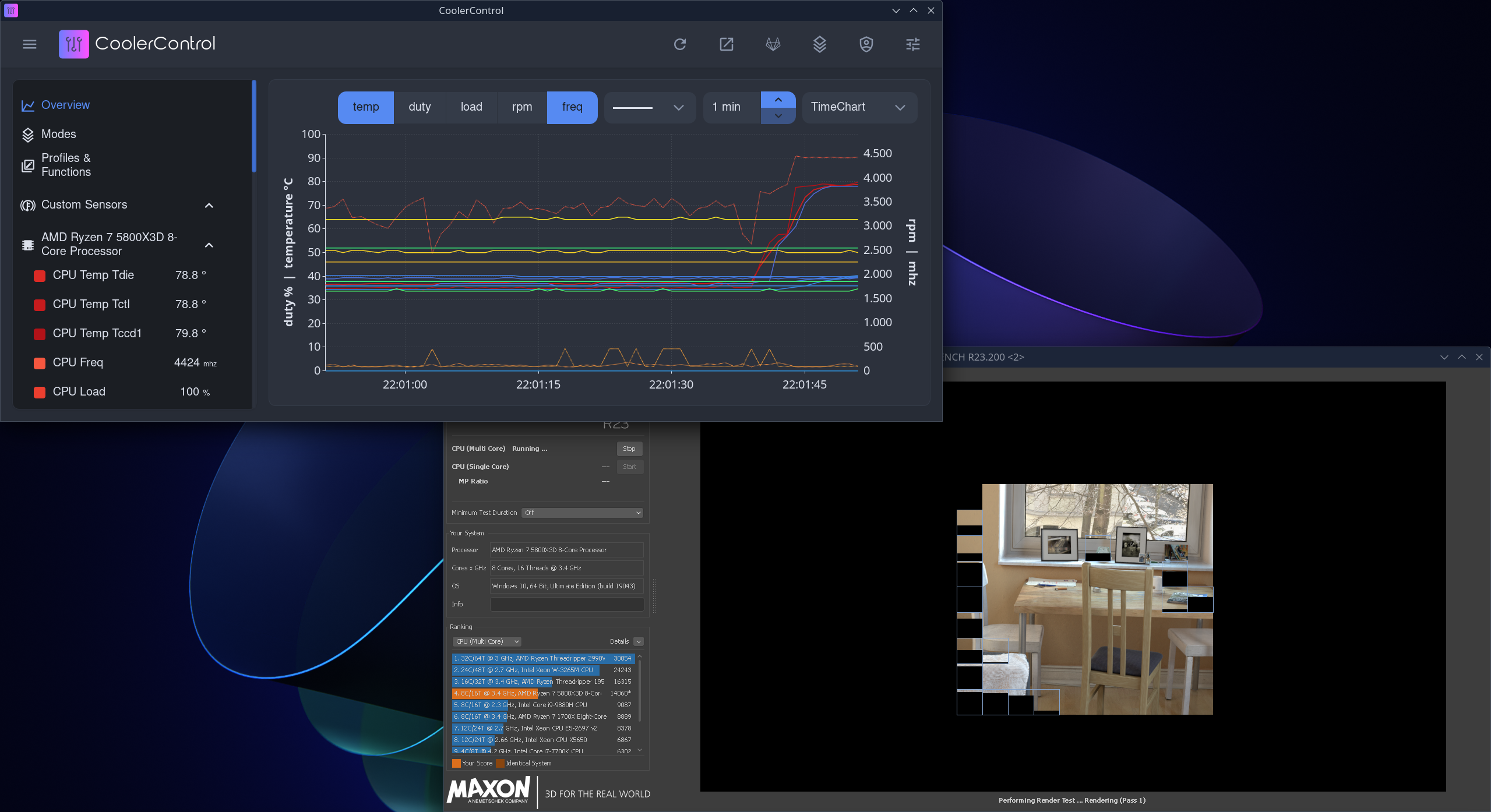

Ich habe jetzt nicht den gesamten Thread gelesen aber hast du PBO überhaupt eingeschaltet?
Bei mir sieht es so aus. Mit CO -30 und PPT 122 / TDC 82 / EDC 124.
Wie du siehst, geht mein 5800X3D bis knapp 4500Mhz. Auf deinem Bild sieht es so aus, als würde deiner bei 4100Mhz stehen bleiben.
Reaktionen: xteemii

Ja, das meinte der Kumpel mit nicht richtig "turbo-n".
Denn die maximale Takt-Geschwindigkeit von bis zu 4,5 GHz wird nicht erreicht.
Sondern nur 4300 MHz.

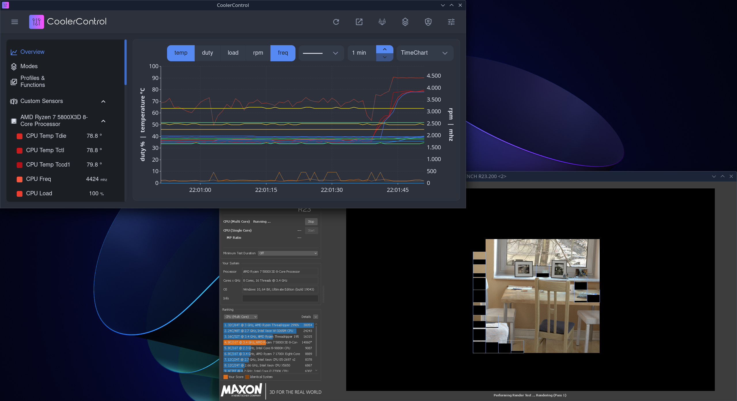

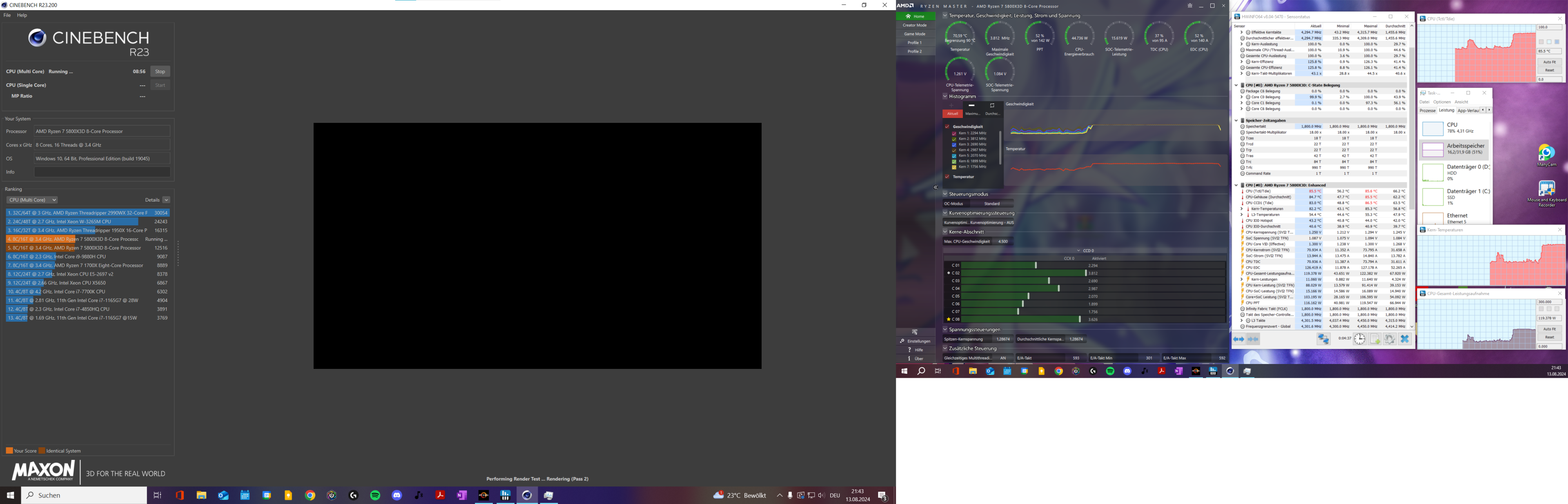

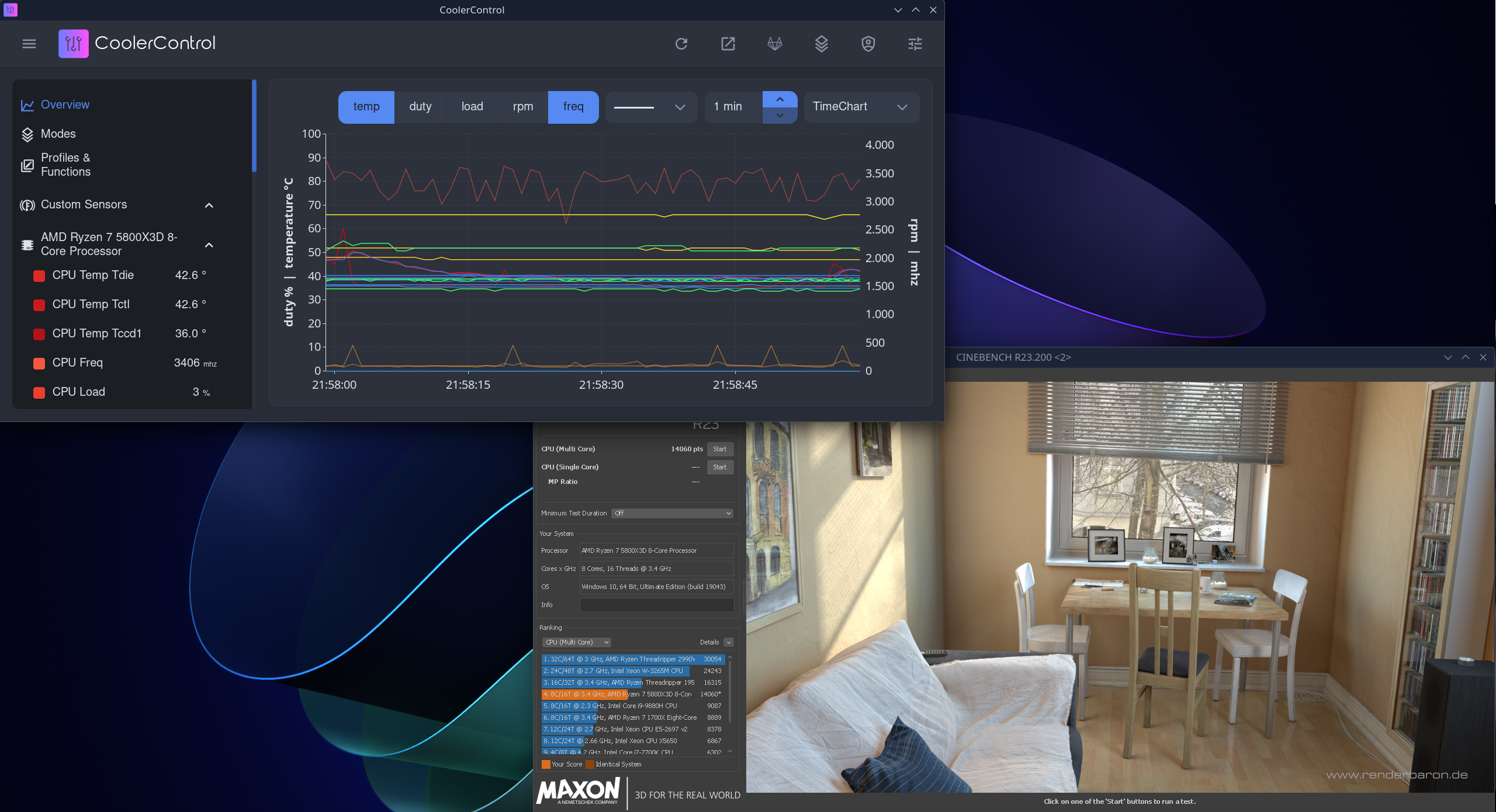

Ich habe soeben neue Tests gemacht, Single und Multi Core, siehe Bilder:
Er will nicht komplett "hochtakten", obwohl er genug Spielraum hat, was die Temperatur angeht.
Das könnte, laut dem Freund, die fehlende Punktezahl erklären.
(WLP wurde noch nicht getauscht.)
Das wäre generell normal, da das der Single Core Turbo ist. Je stärker die CPU im Mulitcore belastet wird, desto weniger Energie bleibt pro Kern über und daher fällt der Takt wegen Temperatur und Power Limit niedriger aus.
Mit Undervolting wird mehr Energie frei, um die Kerne höher zu takten. Ich wurde mal behaupten, dass generell kein 5800X3D in den Stock Einstellungen bei 4,5 Ghz Multicore taktet (was der maximale Takt laut AMD ist).
Wenn du jetzt generel eher eine miese CPU erwischt hast und die Load Line Calibration ohne UV ordentlich Spannung drauf knallt, dann kann das mit den 4,1 Ghz schon sein.
