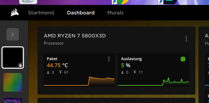

Der erste Start und die Ergebnisse von iCue (CPU Package).

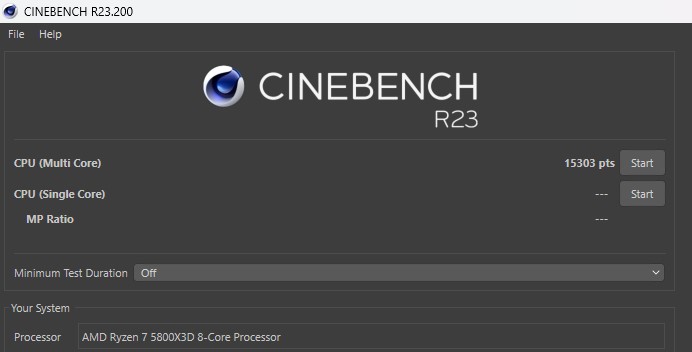

Der Score ist besser geworden:

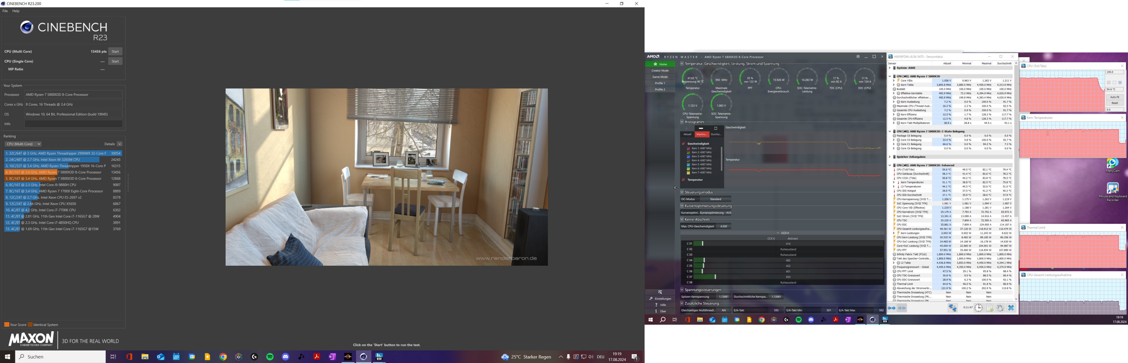

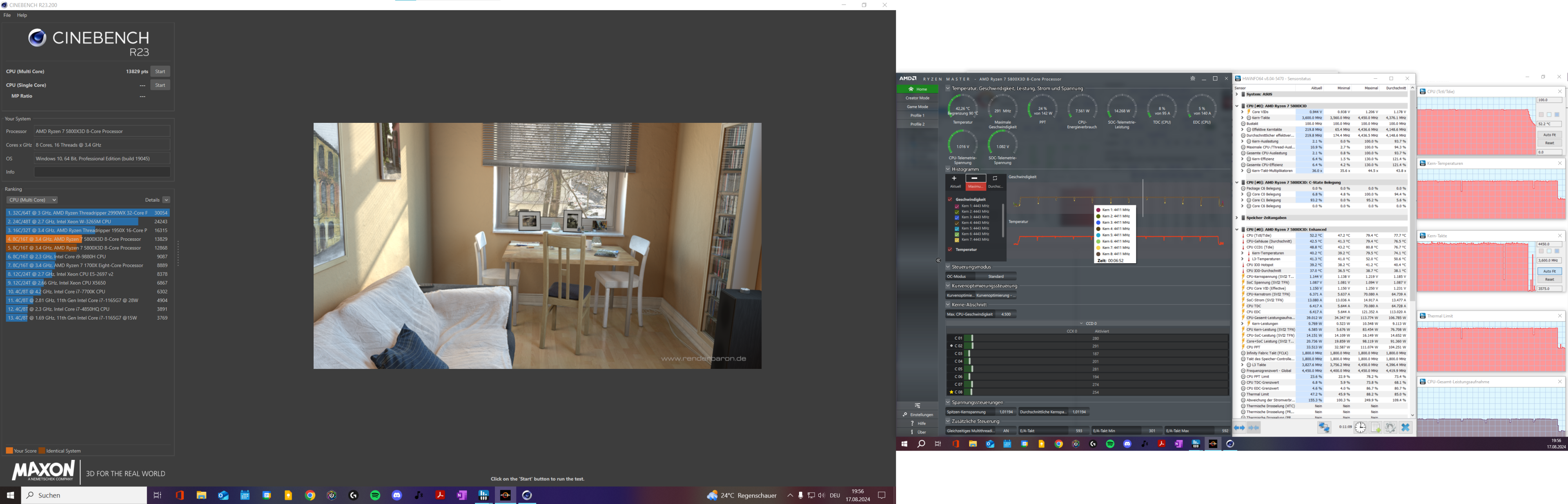

Ich habe soeben einen Cinebench R23 Multi Score Lauf gemacht mit folgenden Bios Einstellungen:
Und kam auf folgendes Ergebnis:
13.456 Punkte . Geboostet hat er nur bis 4387 MHz auf allen Kernen, denke ich, ich wĂŒsste nicht warum bei HWiNFO 4,45 GHz steht, vielleicht Single Core?
Die PPT, TDC und EDC Werte habe ich von reddit fĂŒr gaming ĂŒbernommen, siehe Link.
Ich wĂŒrde nun dazu tendieren -30 auszuprobieren und vielleicht andere PPT, TDC und EDC Werte in ErwĂ€gung zu ziehen?
Nimm -30 und lass die anderen Werte auf Auto, sonst hast du immer einen niedrigeren CB Wert.
Erstmal nur mit CO -30 testen und schauen was dann raus kommt und dann kannst du ja immernoch Limits setzen, wozu auch immer.

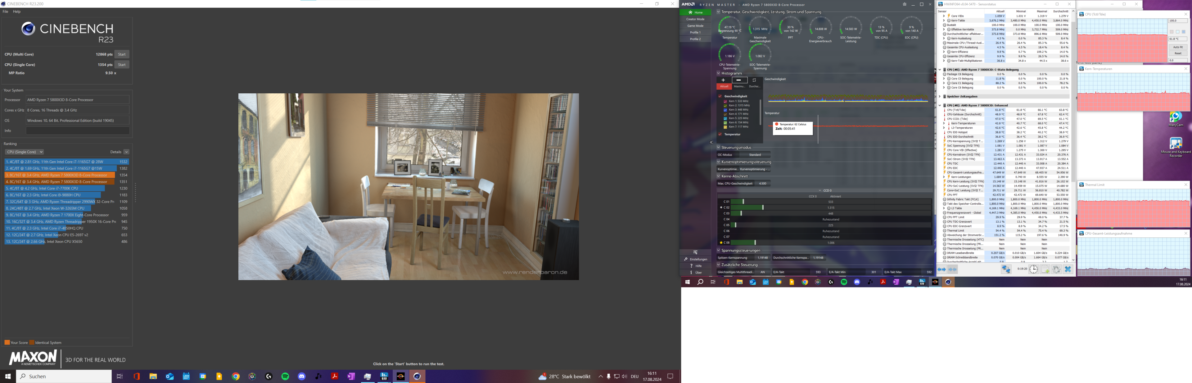

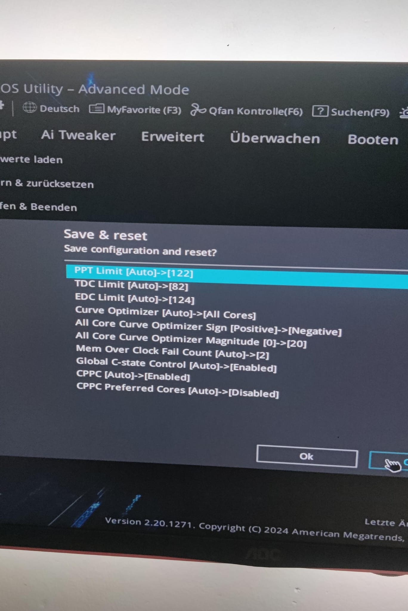

Die Einstellungen sind:
-30 CO alle Kerne.
AMD CBS > NBIO > SMU > CPPC Enabled
AMD CBS > NBIO > SMU > CPPC Preferred Cores Disabled
AMD CBS > CPU > Global C-State Control Enabled
Core Performance Boost war schon an
13.829 Punkte im Multi Score.
Irgendwas stimmt nicht, wĂŒrde ich behaupten.
"Kann es an Global C-State Control Enabled" liegen?
Ja...da fehlen ca 1200pkt....lass Cinebench Mal ohne ryzen Master usw....also alleine laufen
ErgÀnzung ()
Sonst schau Mal meine Fotos von BIOS Einstellungen an......vielleicht fehlt eine wichtige Einstellung.....ich hab leider nur die Bilder am Handy......bin bis Montag auf Besuch bei meinen Eltern.....wenn wieder zu Hause beim pc könnte ich alle meine BIOS Einstellungen durchgeben
Ich weiß noch bei mir war auch eine kleine Einstellungen im BIOS schuld das ich knapp 1000 Pkt weniger hĂ€tte....weiß aber net auswendig welche
Was ich weiß das ich die Einstellung...Global C-State Control....2 Mal im BIOS habe....mußte beide auf enable schalten....wenn ich nur eins auf enable hatte schaltete es sich automatisch wieder auf disable
  • GefĂ€llt mir
Reaktionen: xteemii und Pro_Bro

Ich habe die Einstellungen von @mytosh "Mit CO -30 und PPT 122 / TDC 82 / EDC 124" ausprobiert und kam auf 13.917 Punkten mit Protokollierungs-Software und auf 14.079 Punkte ohne Software nebenbei.
mytosh hatte 14.060 Punkte, nebenbei CoolerControl laufen und vielleicht noch andere Prozesse im Hintergrund.
Ich wĂŒrde probieren auf -20 zurĂŒck zu gehen....schauen wie hoch er taktet....Dan Mal in 2er Schritte erhöhen bis du Mal mindestens die 4,400mhz erreichst auf jeden Kern...im Idealfall 4,450mhz..... schĂ€tze bei knapp 14000 Pkt was du Jetzt hast das er auf nur ca.4300mhz taktet

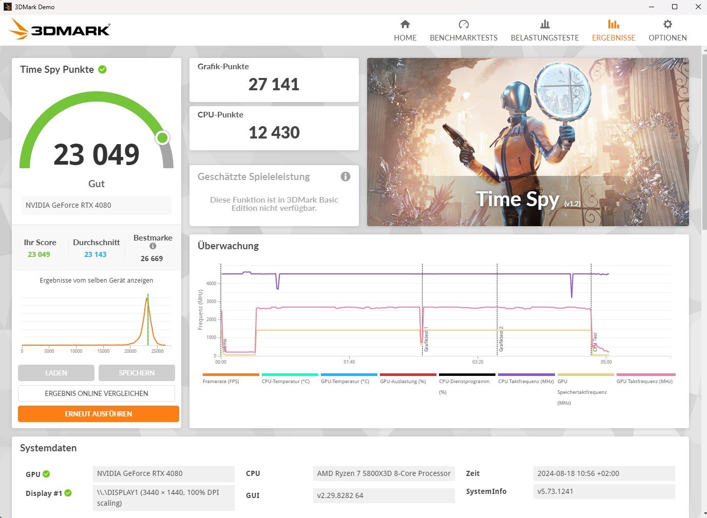

Der Ram hat auf Cinebench keinen Einfluss, aber mit dem normalen Timespy siehst du dort die VerÀnderungen durch den Ram sofort beim CPU Score. Hier mal mein letzter Durchlauf vorhin.
