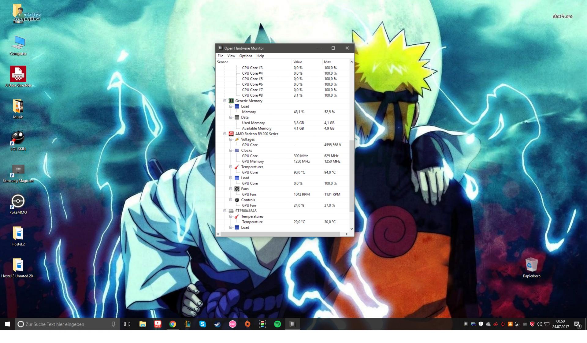

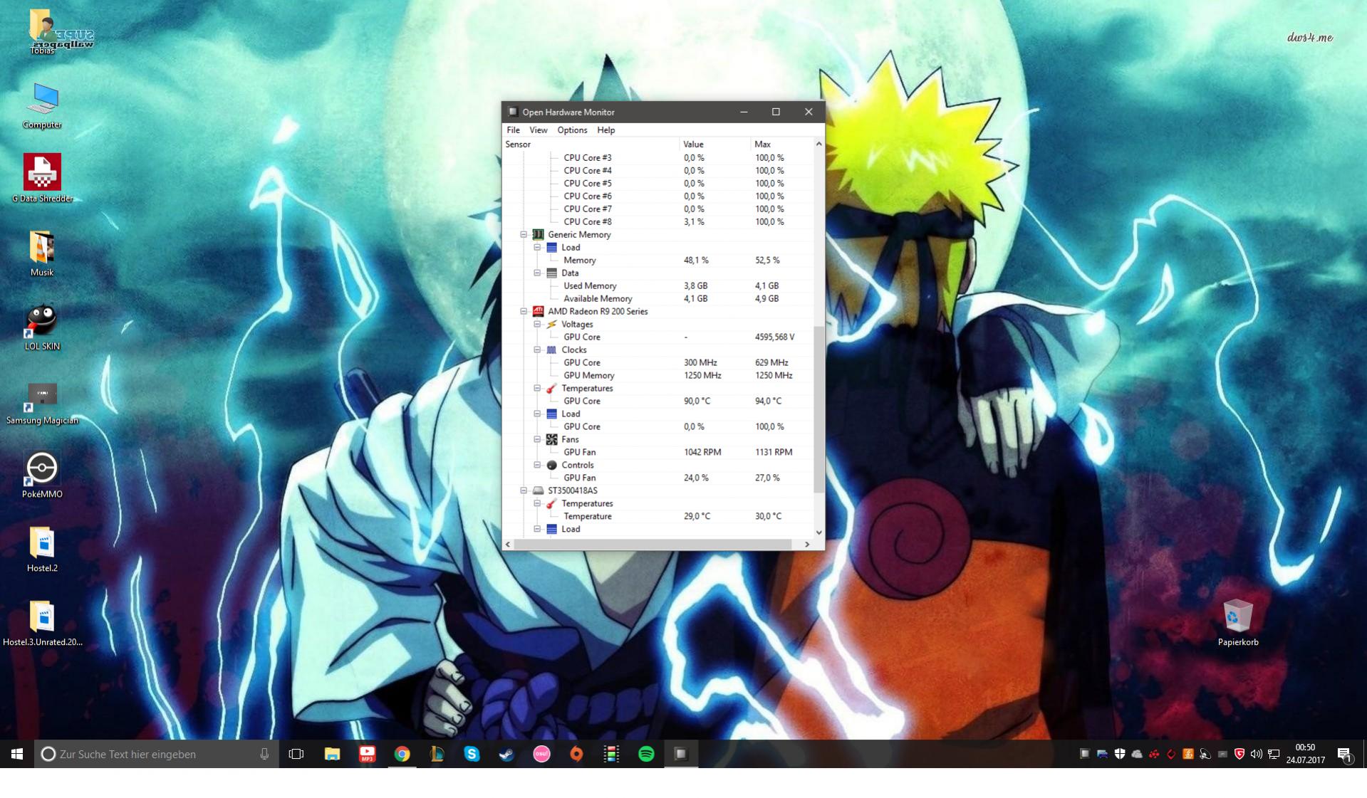

wie man bereits am Titel lesen kann, weist meine R9 290 viel zu hohe Temperaturen im "Leerlauf" auf. Wenn ich dann unter minimaler Last meinen PC benutze, also z.B auf Youtube unterwegs bin, steigt die Temperatur auf über 100 Grad und der PC schaltet sich ab. Manchmal drehen die Lüfter dann noch plötzlich auf die maximale Leistung, bevor er ausgeht. Das komische ist, dass die Lüfter nicht hochdrehen, was sie ja eigentlich bei solchen Temperaturen machen müssten. Erst wenn ich Spiele wie League of Legends spiele, drehen die Lüfter hoch und es kommt zu keinem Absturz. Das Problem ist plötzlich heute aufgetaucht. Was ich bereits probiert habe ist alle Lüfter durchzupusten bzw. zu säubern. Das hat allerdings nichts gebracht, vor allem weil die Lüfter nicht wirklich von Staub befallen waren. Ich hoffe jemand kann mir bei meinem Problem weiterhelfen.
Mein System:
ASUS M5A99X EVO R2.0
AMD FX-8350
AMD R9 290
8 GB DDR3 RAM
Anbei noch ein Scrrenshot von openhardwaremonitor

Da kann ja eigentlich nur der Kühlkörper locker sein, bei so krassen Temps.
Sind die Lüfter denn überhaupt AN im Leerlauf?

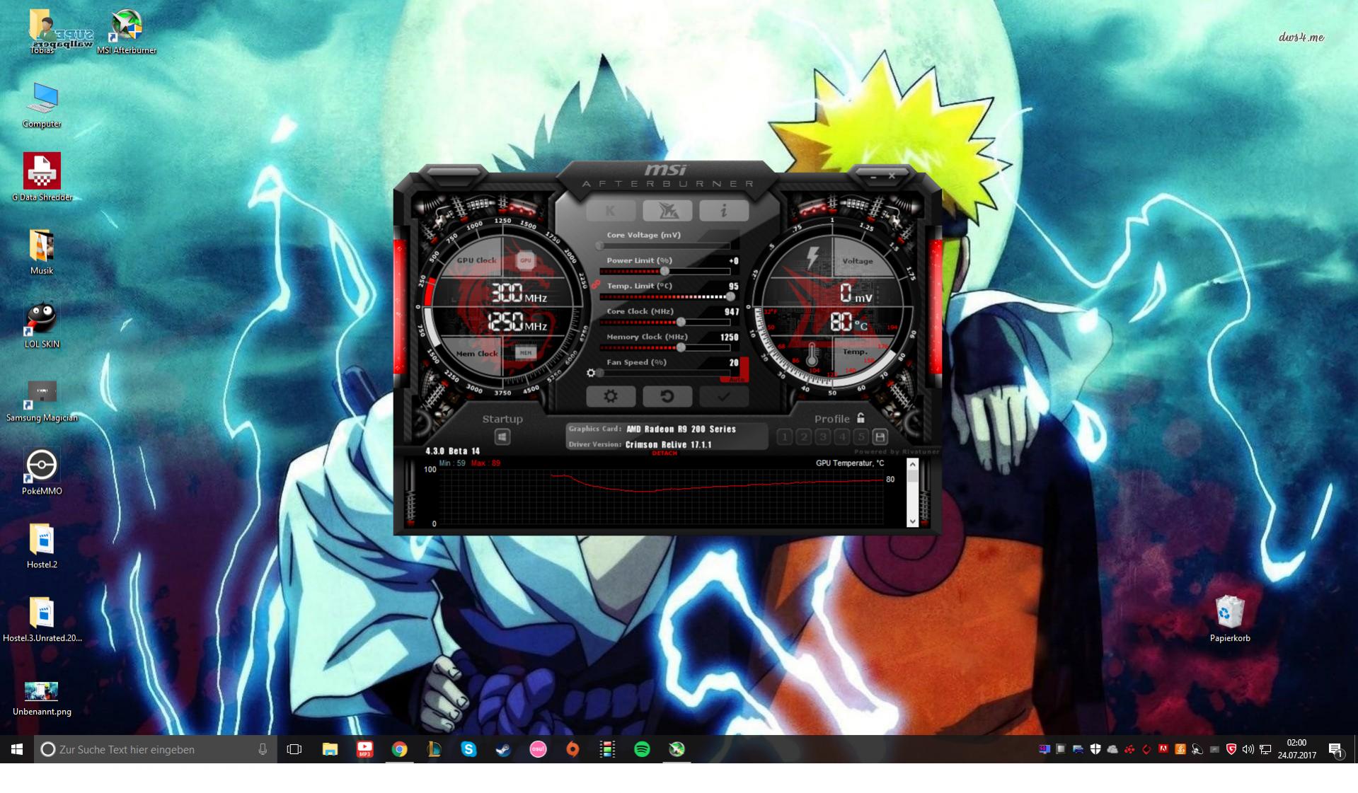

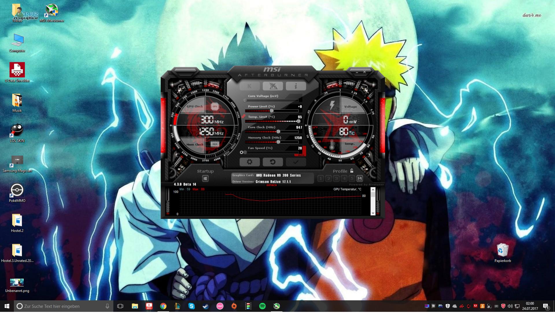

Lade dir mal MSI Afterburner runter und regel die Lüfter hoch (100%).
Wäre interessant, wie schnell die Lüfter werden und wichtiger noch, wie die Temperatur dann aussieht.
Also habe den Afterburner runtergeladen und die Lüfter auf 100% gestellt. Temperatur ging dann von 89 auf 59 Grad und hat sich dann kaum verändert. Dann habe ich wieder auf Auto gestellt und die Temperatur stieg immer weiter nach kurzer Zeit schon wieder bei 80 Grad. Gut zu sehen an der Temperaturkurve.
vermutlich eingetrocknete wlp. ist es der stock kühler? in einem anderen thread hat sich gezeigt, dass der stock kühlerboden konkav gewölbt ist, was wirklich besch... ist, wenn die wlp nachlässt.
würde sagen WLP tauschen (thermal grizzly kryonaut oder mx4, wenns billig sein soll), und bei bedarf und genug mut den kühler planschleifen :evillol:
