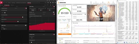

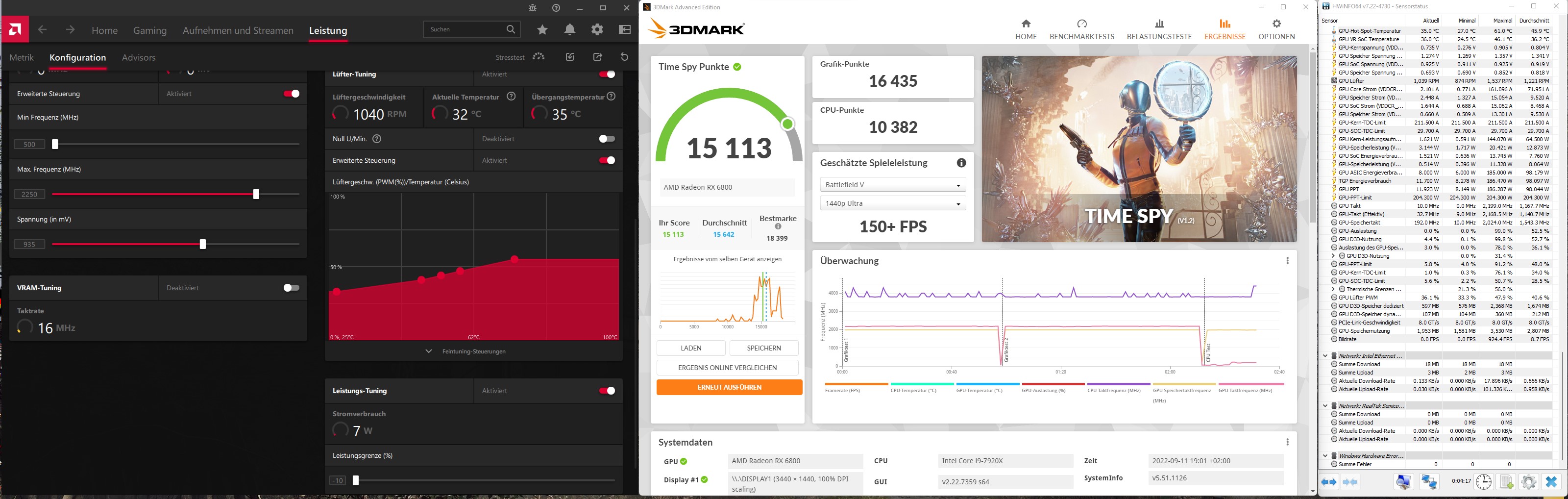

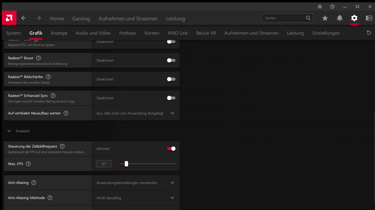

  • ne noch nicht, weil ich mich damit nicht auskenne. aber habe in einem anderen thread ein screenshot gesehen, den ich ausprobieren würde (im Anhang)

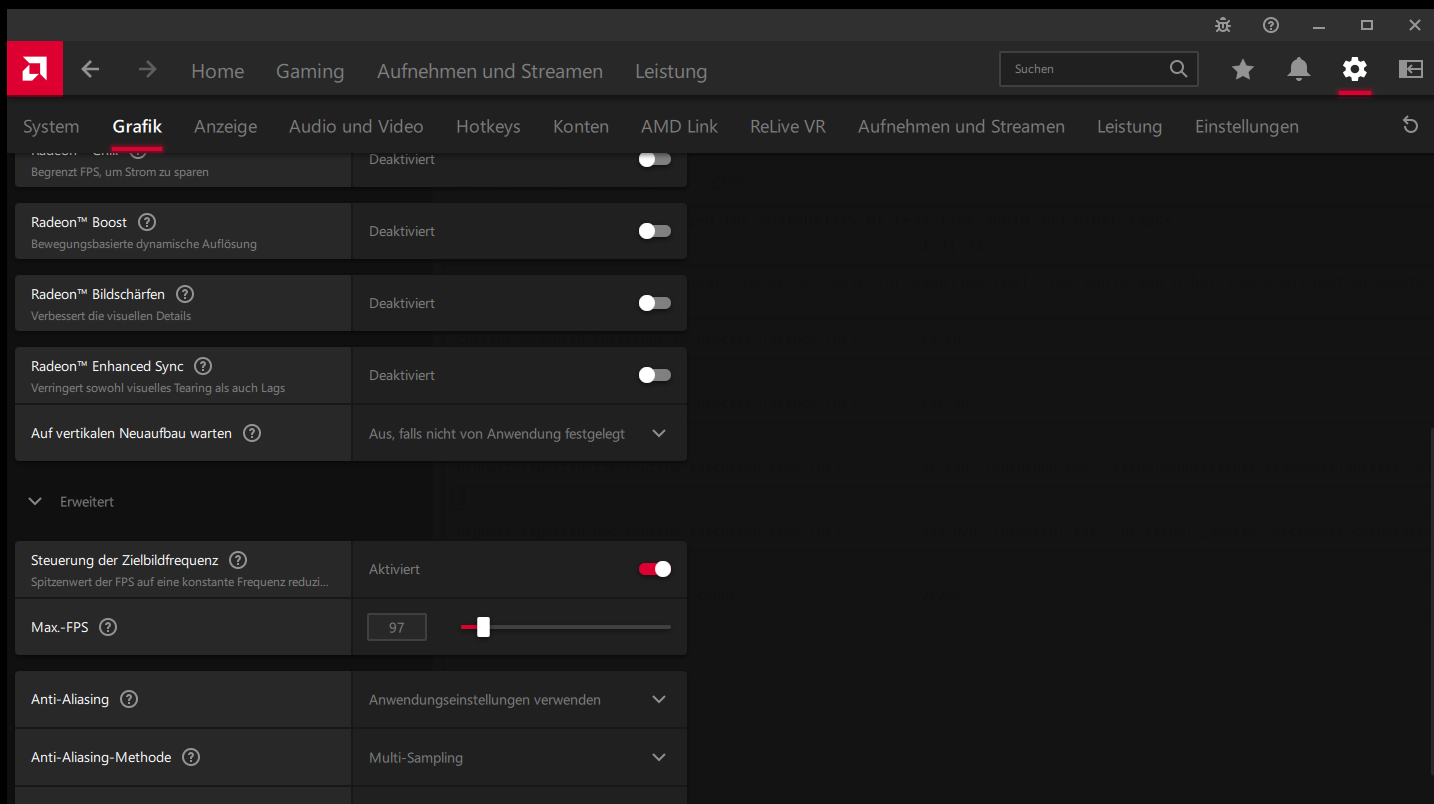

Pauschal im Radeon Treiber.* Falls das mal, spieleabhängig, versagt: ingame. Falls das auch nicht möglich ist, kannste radeon chill "missbrauchen": unteres und oberes limit gleich setzen auf die wunsch-fps. Vollbild.
Schade, kein freesync. Max. hz 165... spielanghängig meist schon nicht mehr 1:1 zu bedienen.. Vielleicht, 82 oder 83fps für wenig tearing anpeilen, evtl + vsnc.
Vielleicht auch beim Monitor ein bischen Strom sparen. Vielleicht 144hz oder 120hz und fps dann ein Teiler davon, wo 1:1 nicht mehr geht.
Oder sich keinen Kopf ums Verhältnis von fps zu hz machen, einfach laufen lassen mit max fps= hz-limit und bei Bedarf vsync probieren.
Mit ner Pauschalaussage tue ich mich da schwer. Würde ich rumprobieren.
Tja. Vsync an, immernoch spulenfiepen? Ansonsten framlimiter setzen. bei amd etwa 4-7 fps über die maximale wiederholfrequenz des bildschirms. vsync aus und ingame auch vsync aus.
Was hat der Screenshot von der I9 7920X/RX 6800 Kombi mit deinem Problem zu tun?
Ich dachte... Prozessor (CPU): I5 12400f/RX 6800
Es geht dabei eher um den Linken Ausschnitt, da dort UV wurde und ich überlegt hatte das ebenfalls mit diesen Angaben zu versuchen.
Ich war nur verwundert woher Du den Screen hast....den hab ich selbst noch nicht mal mehr auf dem PC
Aktuell von heute....
