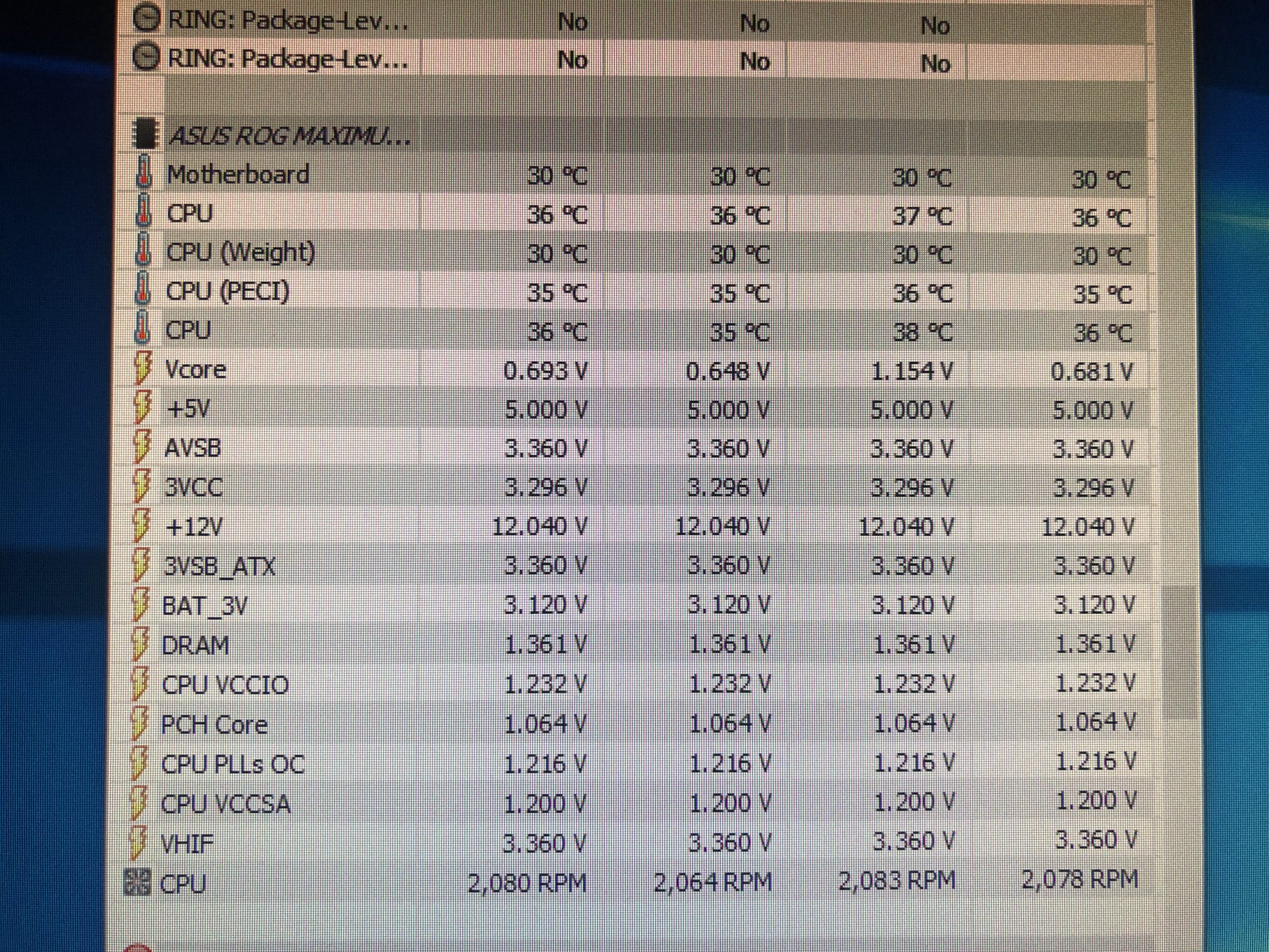

So kleines Update: Mit dem zweiten XMP Profil 3600Mhz lief alles Problemlos. Darauf hin habe ich mit mal hochgearbeitet bis 4000Mhz 19-21-21-42. Memtest keine Errors, Spieletest stabil.
AIDA64 RAM Benchmark hat folgende Werte ausgegeben:
Read: 53052 MB/s
Write: 56642 MB/s
Copy: 49258 MB/s
Latency: 45.4 ns
Spannungen hab ich auch einmal angehängt

Versuch doch mal die Timings zu straffen.
3600 16-16-16-16-28-280-1T mit klein wenig mehr Spannung und schau, was Aida ausgibt.
Dann mal mit 3733Mhz probieren usw...
Hab hier die Hyper X 4000CL19 und die laufen mit 3533cl14 und richtig scharfen Subtimings. Bei Intel läuft es ja ein wenig einfacher.
Reaktionen: Gortha und Baal Netbeck
Alles klar werde ich versuchen. Welche Spannungserhöhung meinst du damit? Die Dram Spannung oder VCCIO/SA?
DRAM Voltage
Da es B Dies sind, kann man da noch was rausholen. Stabilität mit zb HCI testen.
Auch PUBG oder BF5 eignen sich da super. Wenn man einfach am Desktop landet, bisschen mehr Spannung auf den RAM geben (0,01V). Und dann nochmals prüfen.
Reaktionen: Gortha und SVΞN
Alles über effektiven 1800 MHz [sprich DDR4-3600] ist auch beim Intel IMC der 7., 8. und 9. Core Generation Glückspiel.
Die Kingston Module stemmen 2066 MHz [DDR4-4133] bei einer CAS Latency von 19, der IMC in der Regel aber nicht [und schon gar nicht mit 1,35v.]
Wie @cm87 schon richtig sagt, VDIMM hoch [ich würde mal ~ 1,4v anlegen] und DDR4-3600 CL16 testen.
In der Regel tritt die IMC Wall bei Intel ab DDR4-3733/3800 auf.
Wenn du 3733/3800 stabil bekommst, kannst du schauen ob du mit der VDIMM auf 1,375v runter kannst, die Module machen das mit.
Jetzt kommt’s auf die Güte deines IMC an.
Reaktionen: etoo, Gortha und cm87
