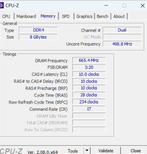

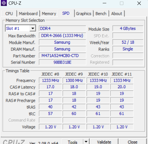

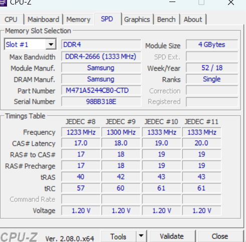

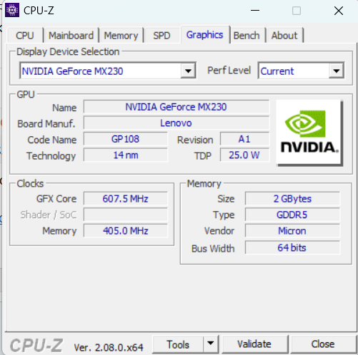

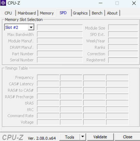

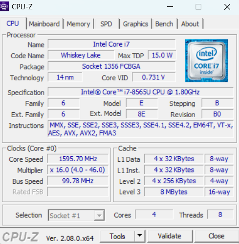

Welche Hardware Information wäre denn hilfreich?
Hier die Daten, die mir CPU-Z ausspuckt.
Leider bin ich auf dem Gebiet ein Laie.

Wie kann ich denn herausfinden, ob es sich bei der verlöteten um eine DDR4-2400 oder DDR4-3200 handelt?
So wie ich das sehe ich nur einer Verbaut. Nimm die Werte von Slot1
Der Prozessor kann bis zu 64Gb Ram Verwalten
