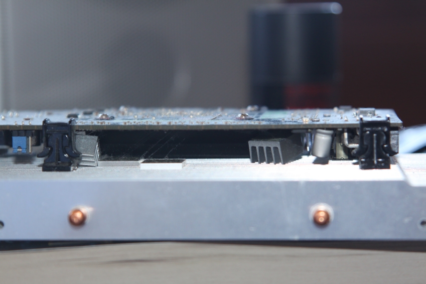

Hi,
ich habe gerade im PC meines Bruders entdeckt, dass sich sämtliche Ramkühler, die beim Accelero S1 dabei waren, von den Rambausteinen gelöst haben. Den Accelero (+Ramkühler) habe ich vor ca. 1 Jahr montiert.
Auf dem Bild sieht man schön, dass auch noch Klebefäden vom Ramchip zum Kühlkörper laufen.
Hat jemand sowas schonmal gehabt? Ich war erst mal ein wenig entsetzt. ;) Eigentlich wollte ich nur die Gummis mit denen der Lüfter gehalten wurde erneuern.
Kann ich die Ramkühler mit Wärmeleitpaste wieder ankleben, oder halten sie dann nicht? (WL natürlich erst trocknen lassen.)
Ich hoffe ihr könnt mir etwas helfen.
LG Nico
EDIT: Ich habe gerade mal ausprobiert, einen Kühlkörper einfach wieder auf den Ramchip zu drücken und er hat wieder recht fest gehalten. Sollte ich es einfach mal so probieren?

Wärmeleitpaste klebt nicht.
Du musst die Kühler und Chips richtig (!) säubern und dann kannst du die Kühler mit Wärmeleitpads oder Wärmeleitkleber wieder befestigen.
Die RAM-Chips und Kühlkörper vorher mit Reiniger auf Alkoholbasis (Glasreiniger, Reinigungsalkohol) säubern und dann mit Wärmeleitkleber wieder festmachen.
Sonst fallen sie wieder im 0,nichts herunter.
Nein, dass hält nicht. Das was du brauchst ist Wärmeleitkleber.
Habe die gleiche Problematik mit dem Accelero Xtreme gehabt und habe mir Wärmeleitkleber besorgt.
Reine Wärmeleitpaste wird nicht funktionieren, da sie nicht verklebt. Das würdest du bei höheren Temps feststellen.
Ich habe meinen Post oben nochmal editiert. Ich hatte die Seite noch nciht aktuallisiert und noch nicht mit Antworten gerechnnt. Viel Dank an euch. Ich werde dann wohl Wärmeleitkleber besorgen.
