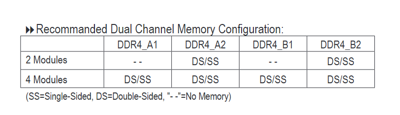

Reden wir von 2 oder 4 Riegeln?
Bei 2 siehe Handbuch. Funktioniert diese Kombi?

Also wenn ich 2 Ram Riegel in A2 und B2 reinstecke für dual channel bootet mein pc nicht mehr weil B1 und B2 nicht funktionieren
Sprechen wir hier von 2 oder 4 Ram Riegeln?

der RAM sollte primär in a2 und B2 gesteckt werden für Dual Channel RAM support. bei Vollbestückung erst a2/B2 dann a1/b1. bei 2 RAMs ist somit immer ein Slot dazwischen frei. mein Asus b550tuf lief auch mit Vollbestückung des RAMs und das mit RAM der laut asusliate nicht kompatibel war/ist
also habe nur 2 rams und ich weis das ich die auf a2 und b2 betreiben muss das hatte ich auch bisher so genutzt bis ich die AIO eingebaut hatte :S
