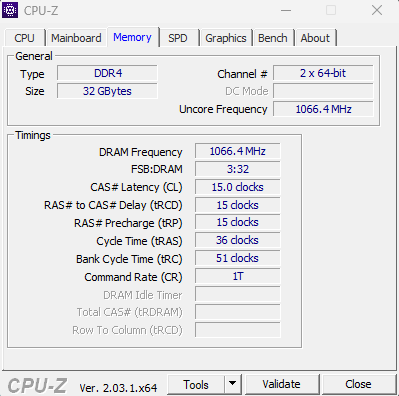

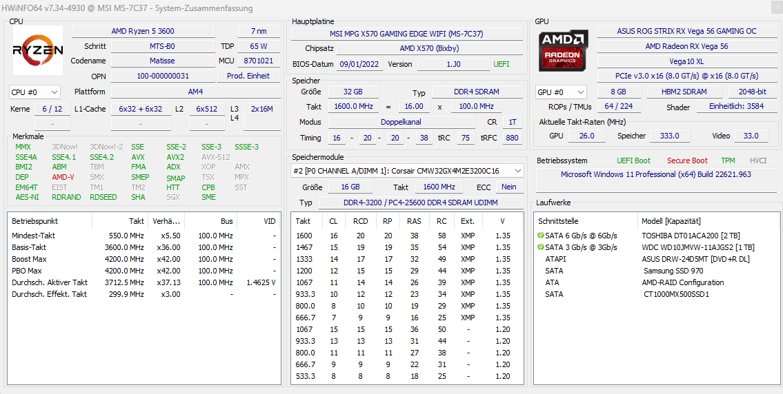

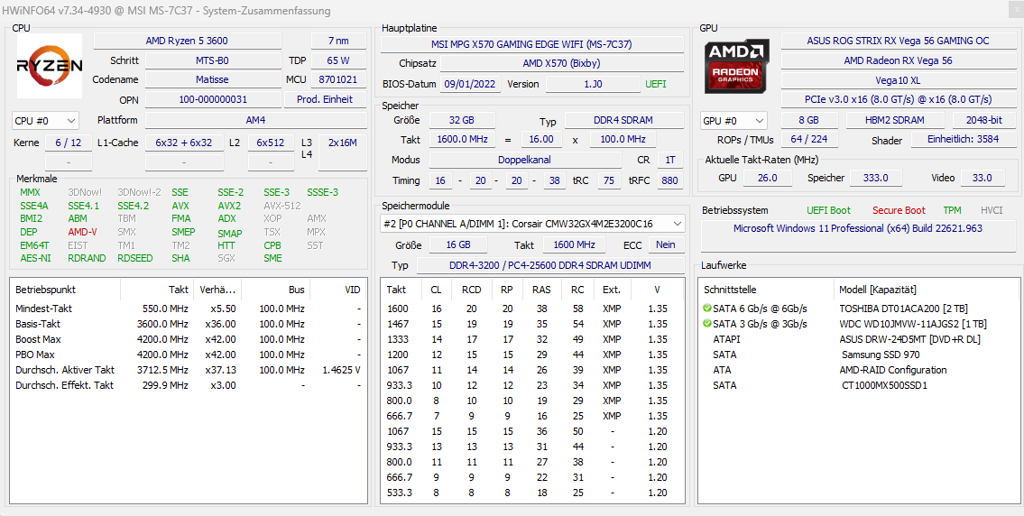

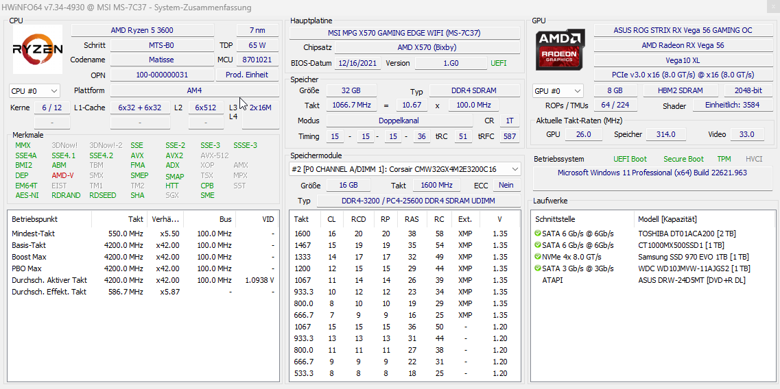

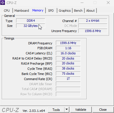

Das wollte ich nun überprüfen und bin deshalb ins BIOS hineingegangen und habe mir Infos über HwInfo/CPU-Z auslesen lassen.
Das Ergebnis verwirrt mich etwas, weshalb ihr mir hoffentlich helfen und erklären könnt, was da jetzt Sache ist und ob ich doch noch was ändern muss.
Anbei mal die Fotos, die ich aus dem BIOS, HwInfo und CPU-Z gemacht habe.
Läuft der RAM jetzt auf 3200Mhz? Sieht für mich nämlich nicht so aus.

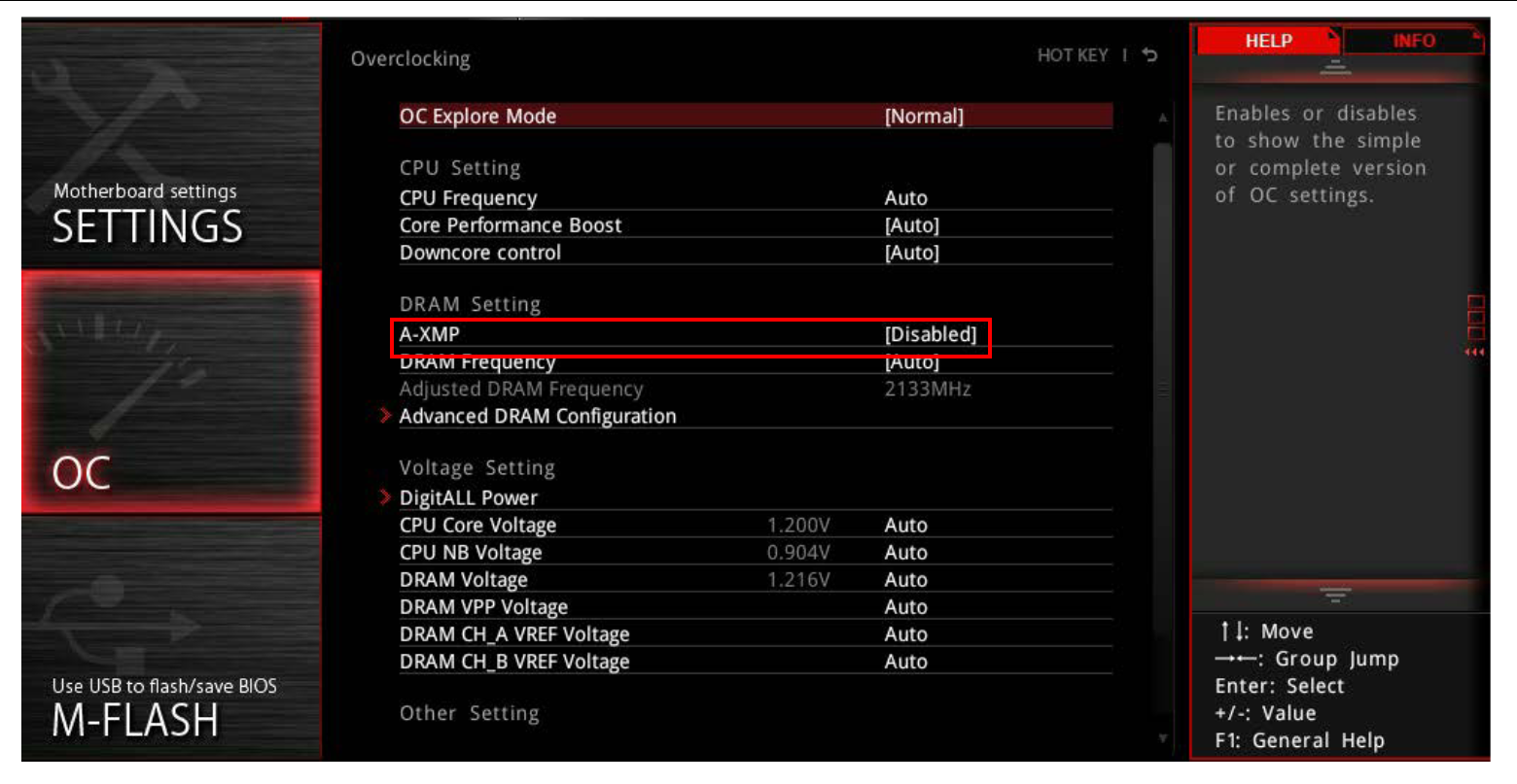

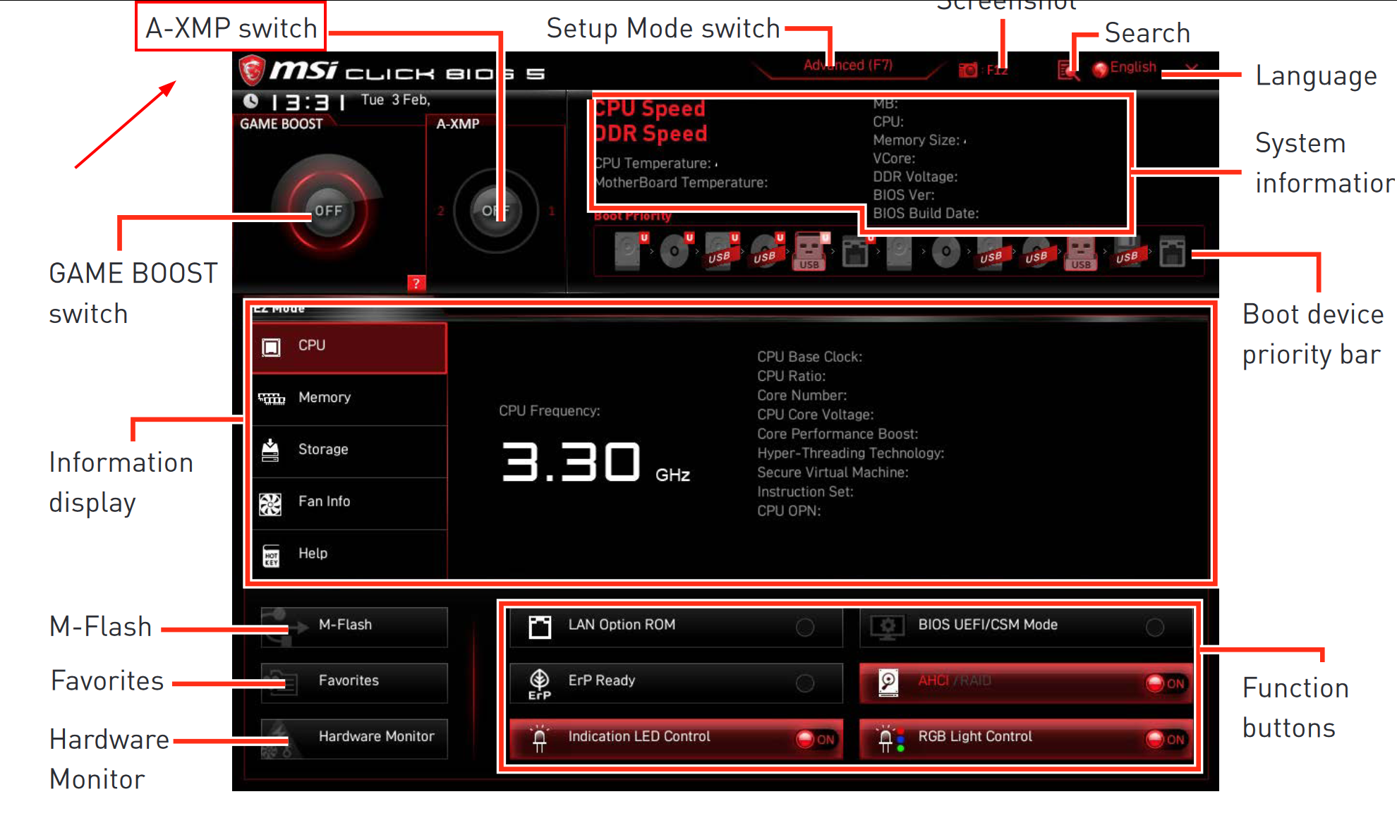

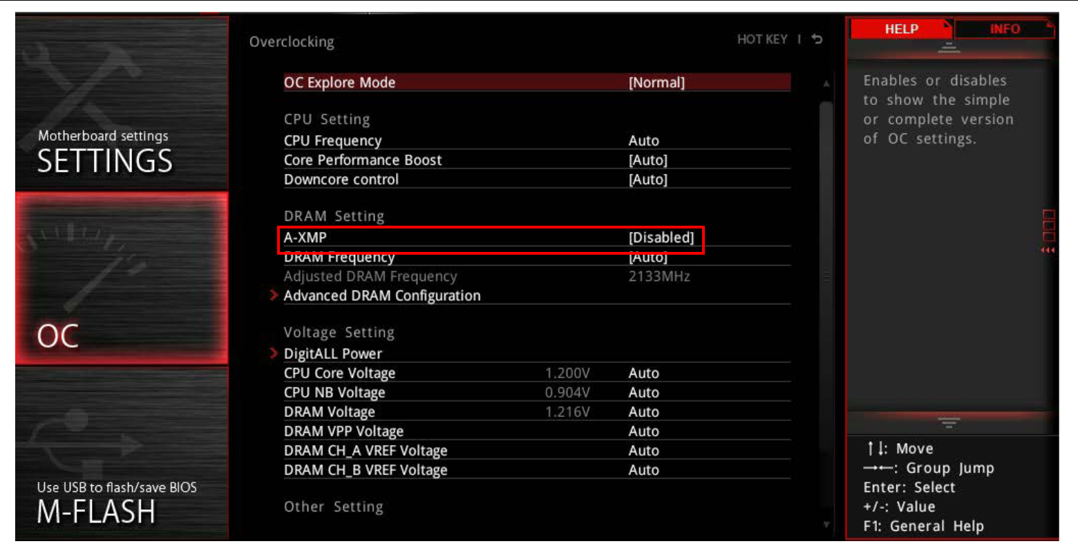

nein, du musst noch xmp aktivieren. entweder über den xmp-button da oder im "advanced -> oc" menü.

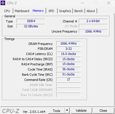

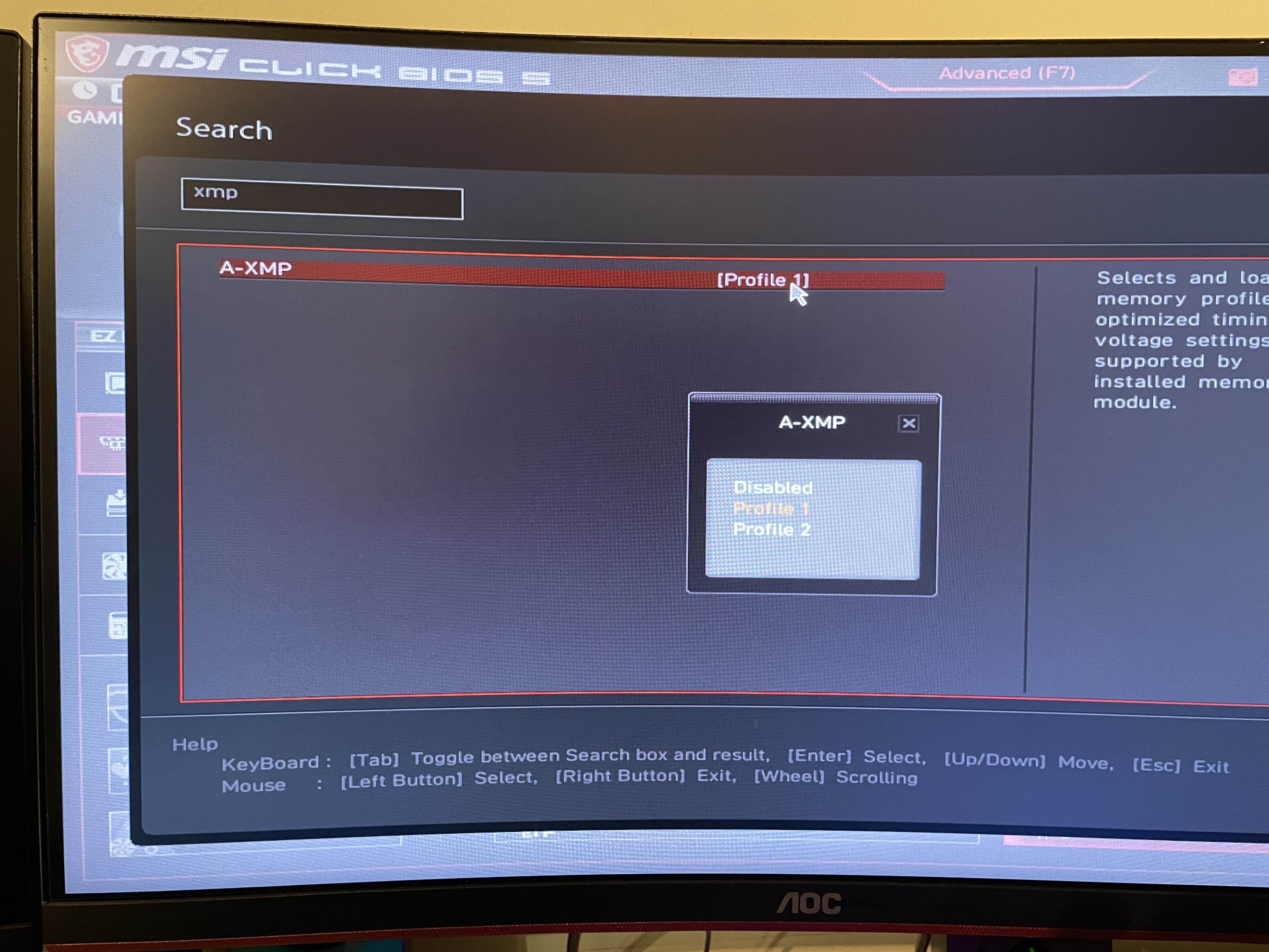

So!
Ich habe gesehen, dass mein Bild BIOS Müll war, sorry dafür.

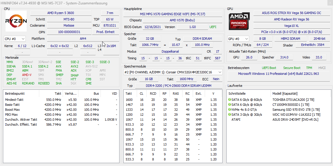

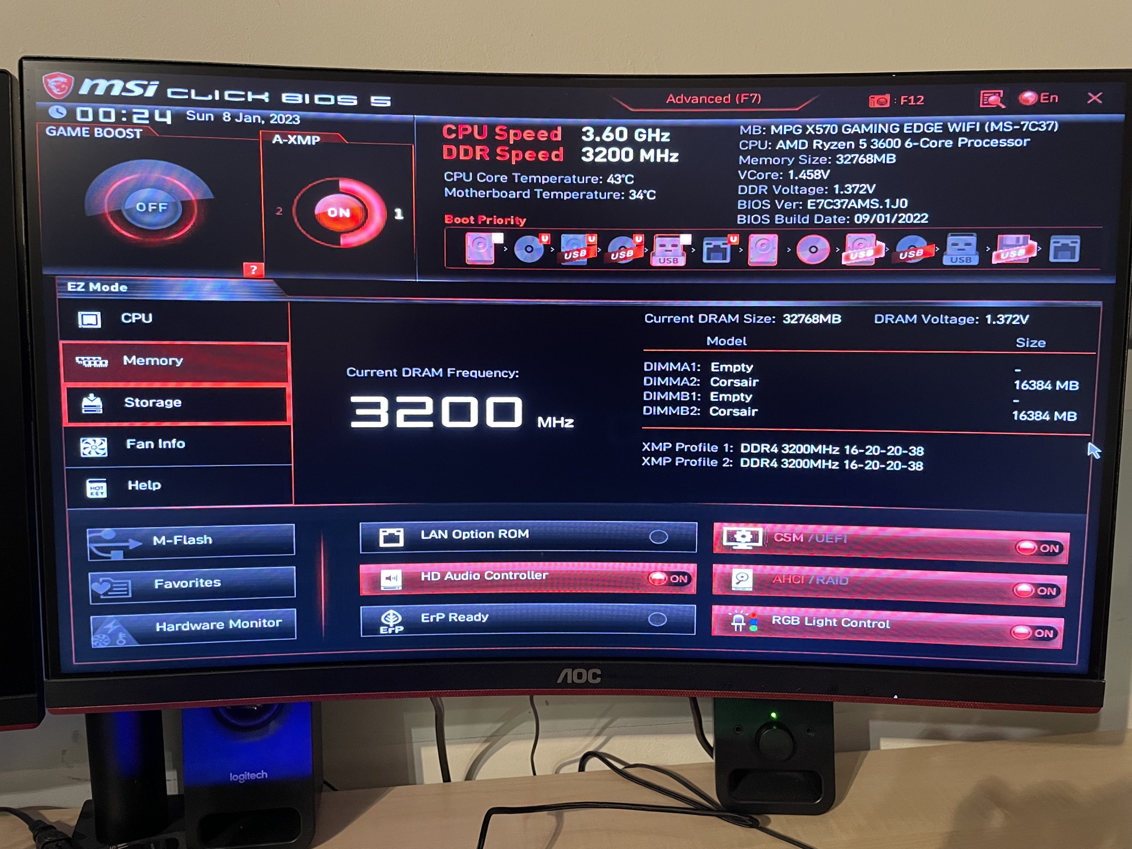

Ich habe jetzt mal alles geupdatet. Könnt ihr am BIOS- und am HWInfo-Bild ablesen.

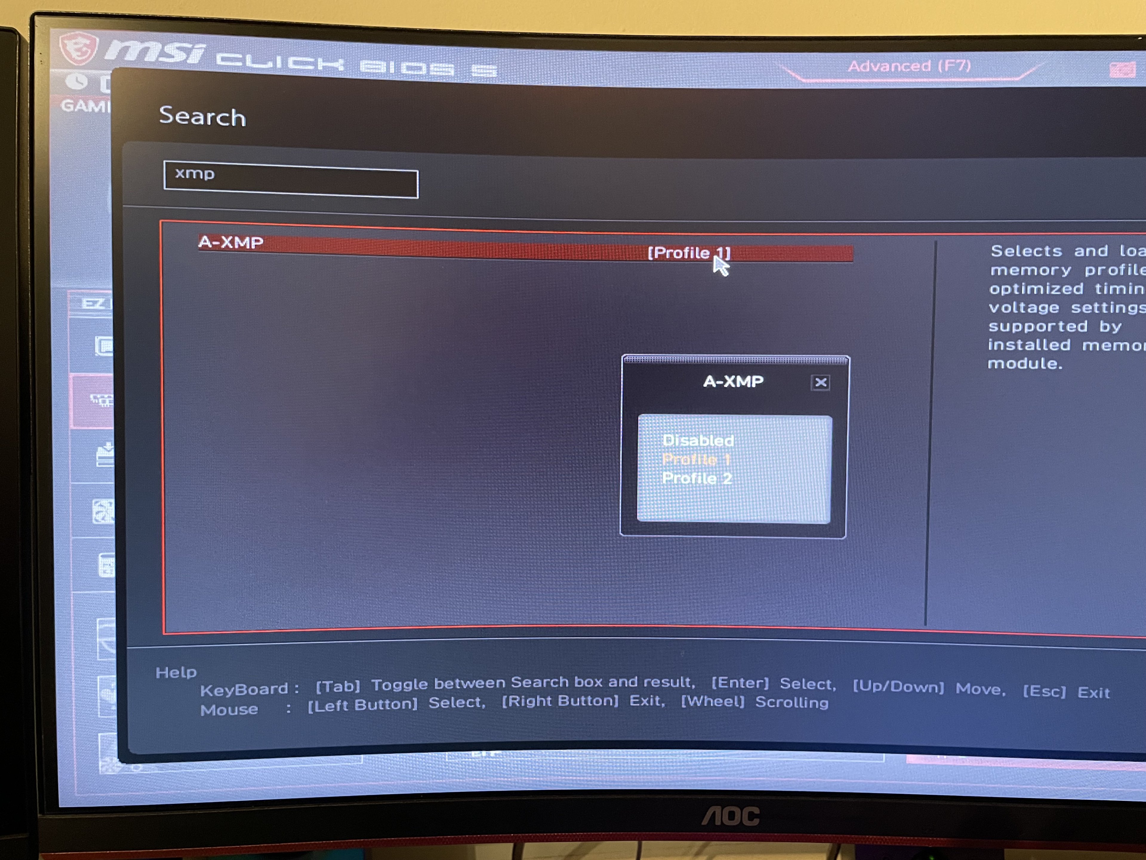

XMP habe ich nun auch aktiviert.
Im BIOS wird das klar mit "Current DRAM Frequency" ausgegeben.
Ich habe Sicherheitshalber auch nochmal im BIOS nach "XMP" gesucht. Deshalb würde ich das hiermit nochmal bestätigen, da "Profil 1" ausgewählt ist, welches in dem BIOS-Bild ebenfalls abzulesen ist, dass das Profil mit 3200Mhz arbeitet bzw. darauf eingestellt ist.

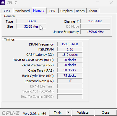

Allerdings lese ich was von 1600Mhz über CPU-Z und HWInfo. Kann mir das einer erklären oder muss ich sonst noch etwas machen?
Anbei wieder die Bilder.
