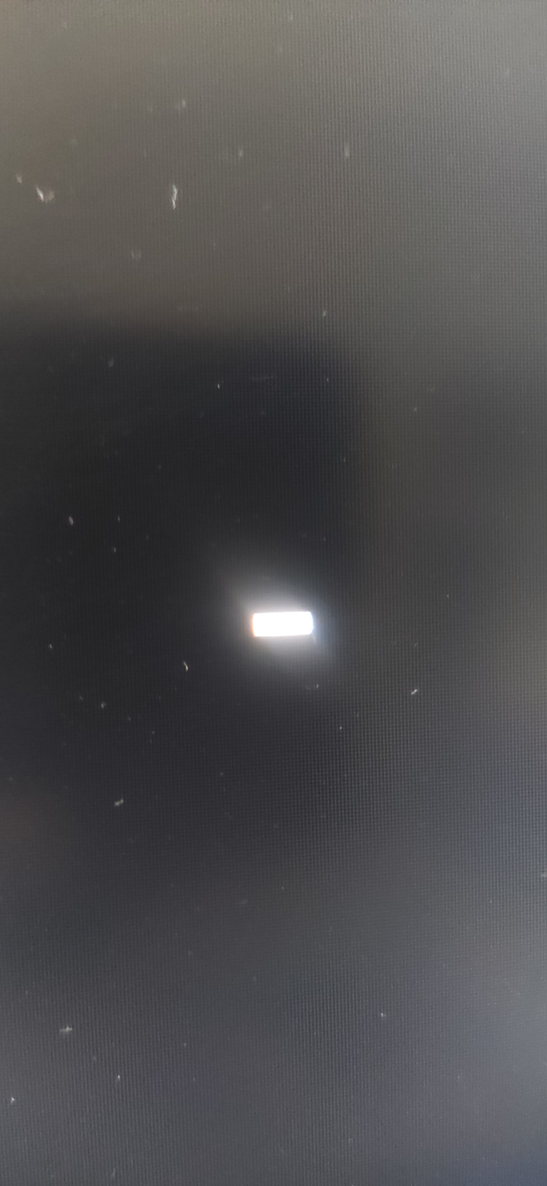

Habe mehrere Probleme schon seit längerer Zeit und brauche jetzt einfach Rat von jemandem. Mein erstes Problem ist das der PC in bestimmten Spielen (The Forest, The Devision 2) an zufälligen Zeitpunkten einfach das Signal zum Monitor verliert, und ich so den gesamten PC immer wieder neustarten muss. Manchmal taucht auch das Fenster "Frequenzen nicht unterstützt" auf. Lüfter drehen sich jedoch weiter und die LEDs an der Grafikkarte leuchten auch. Bei manchen dieser "Signal Verluste" höre ich noch z.B. Spotify weiter und kann auch Lieder überspringen, manchmal hängt sich jedoch auch alles auf. Der Spielsound ist in allen Fällen aber nicht normal weshalb ich tippe das die Spiele abstürzen und dadurch der PC irgendwie das Signal verliert. Mein zweites problem ist daß er seit gestern nicht mehr bootet. Es erscheint nur ein weißer strich oben links oder das Fenster "Frequenzen nicht unterstützt", Lüfter drehen sich ebenfalls und Led blinkt, jedoch geht die Maus und Tastatur nicht an.

Er kommt nichtmal ins Boot Menü, also ich starte ihn und er zeigt direkt nur den weißen strich, Netzteil würde ich auschliessen 2 hintereinander kaputt und genug Watt sollte ja auch da sein

Du siehst dir seit Wochen nur einen weißen Strich an ?
mach doch mal n Foto von deinem Weißen Strich.
Ich denk , das ist der Strich links oben im Monitor ?der blinkt dauernd ?
Tatsächlich bringt ein Foto auch nicht mehr ihr wisst ja welcher strich gemeint ist da sowas ja öfters vorkommt und nein, er blinkt nicht
Hinterher dann mal rein editieren..
Aber bitte hier ein Foto von einem strich
ja, und was machst du dann, wenn du nur den Strich hast ?
schaltest über das Netzteil aus , und wieder ein, oder mit Dauerdruck auf den Powerswitch ?
und dann startet der Pc irgendwann wieder ?
( also, bevor du überhaupt nicht mehr ins Bios gekommen bist ? )
Hab schon alles ausprobiert, Netzteil Kabel raus und wieder rein, hard reset, Powerbutton länger drücken, neustartbutton, es kommt einfach immer wieder nur dieser strich und kein Anzeichen eines bootvorgangs
