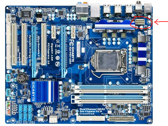

@simpel1970 heute kommt der bruder von nem kollegen der ist Elektriker.. der checkt mal das netzteil.. der 4Pin 8Pin stecker steckt denk ich mal richtig und oben links gibts das bei mir nicht... meinst du den stecker von dem das MOBO seinen strom bekommt ?

Den Stromanschluss meine ich:
@simple1970 ya das habe ich mir beim 2. hinschauen auch gedacht wollte aber nicht editen weil ich nichtmal nen stecker hab der da reinpasst ich weiß nichtmal mehr ob da jemals ein stecker drinwar
€dit omg ich habe gerade eine enddeckung gemacht -.- also passt auf ich hab doch so einen stecker der reinpassen würde blos nicht mit 8 sondern mt 4 pins am gleichen kabel aber ist nochmal der gleiche stecker was insgesamt y 8 pins macht -.- kann es auch sein das die beiden stecker in diese eine "steckdose" müssen ? wenn du jetzt ya sagst fang ich erst an zu weinen und dann komm ich nach karlsruhe das nurn paar kilometer von mr weg is und geb dirn dicken kuss
