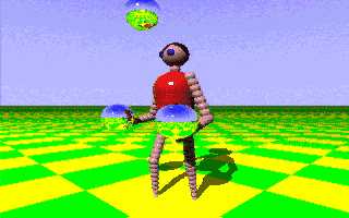

Raytracing ist eine jahrzehnte alte Technik. Richtig "bekannt" auf Homecomputern wurde es bereits mit dem Amiga 500 dank der Juggler Demo so um 1987 rum und dank der Amiga Demoszene so ab 1990.
Das war halt nur pre rendered "Software Raytracing".
Nvidia hat das mit RTX nur geschickt vermarktet, weil die Turing GPUs die ersten Gaming GPUs waren, die speziell gefertigte Hardware Chips+Pipelines+Ansteuerung auf den Markt gebracht haben für Hybrides Rendering.
