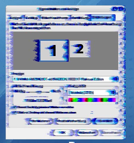

Naja und dann isses passiert. Ich fahr den Rechner hoch und die Temp wird wieder normal mit 31-32° angezeigt. Habe dann in einem anderen Forum ein Posting verfasst und nachdem ich auch den Abschicken-Button geklickt habe, dachte ich dann: "Was sind das denn für komische Schatten um die Schrift?"
Ich habe dann das Browserfenster mal zwischen meinen Monitoren hin und her geschoben (Dual-Monitoring) und wie es dann aussieht könnt ihr Euch im Anhang anschauen.
Ich habe jetzt den Kühler insgesamt noch 3x ab und wieder aufgesetzt mit immer dem gleichen Resultat. Schraube ich im ATI-Tool die Taktrate deutlich runter (390/370 z.B.), dann habe ich wieder ein normales Bild. Alles darüber wirds pixelig.

Edit: Hab jetzt auf die Schnelle mal mit dem ATI-Tool getestet was noch geht. Also ohne Pixelfehler komme ich auf max. 426/459
Gehe ich darüber, habe ich manchmal gar kein Bild mehr und kann nicht mal Windows sauber runterfahren.

Den Fehler sehe ich schon wenn ich den PC einschalte, als dort wo die Hardware vom BIOS gelistet wird.
Ich denke nicht, dass es am Kühler liegt, denn die Temps werden sowohl vom ATI-Tool als auch vom Catalyst fast identisch angezeigt (momentan 30° Idle). Ausserdem ist der Fehler sofort nach dem Einschalten des PCs sichtbar.

Es liegt nich an den Temps sondern daran das der Silencer den Speicher der Graka "zerquetscht". Hört sich schlimmer an als es ist. Ich habe in letzter Zeit viel Feedback über den AC Silencer (arbeite im Computerladen). Im letzten Fall der Akte Silencer war es so. Ein Kunde von uns hatte sich den AC Silencer 5 für seine Geforce 6800 gekauft die Karte lief ca. 3 Wochen einwandfrei ohne OC. Dann aber nach den 3 Wochen fingen so Artefakte wie bei dir an bis schliesslich kein bild mehr kam. Naja Ende vom Lied ist das der AC Silencer auf vielen Karten ob ATI oder NVidia den BGA Speicher zerquetscht. Also bist du wohl auch davon betroffen. Versuchst mit dem Origkühler wenns dann geht kauf dir einen Zalman VF-700 CU.
