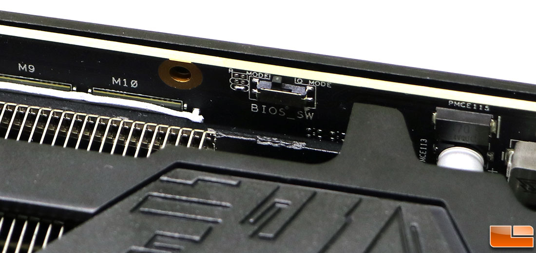

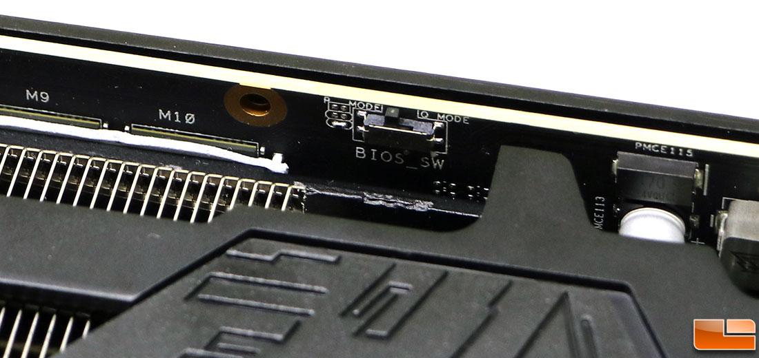

@SehrTraurig auf deiner asus gpu findest du einen kleinen schalter zum bios umschalten (bios_switch)
mal unstellen und schauen ob es eine änderung gibt
