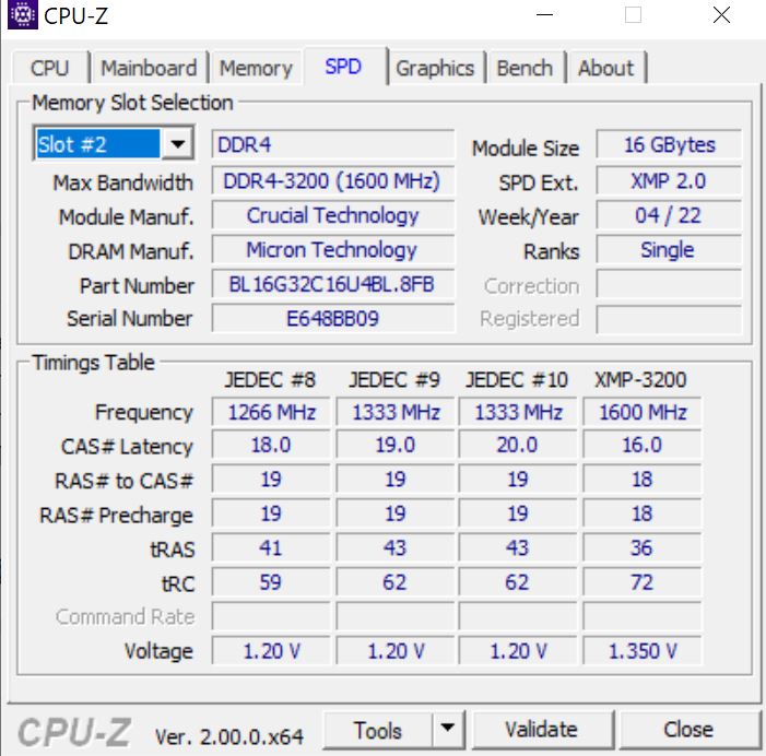

auch von mir die frage: wie läuft der RAM? screenshot von CPU-Z, reiter "Memory"?
Reaktionen: Baal Netbeck

XMP ist aktiviert RAM Taktet mit 3200 mhz..

Ich würd den RAM mal versuchen nun auf 3600 mhz zu takten..

ich hab meinen Ram nun auf 3600 mhz hochgetaktet mit hilfe eines YT Videos
Jedoch weiss ich jetzt nicht welche CL Timings ich damit eingestellt habe...
Speicher auf 1.35V und 36.00 multiplier gesetzt
CAS Latency auf 18
tRCDRD 22
tRCDWR 22
tRP 22
tRas 42
