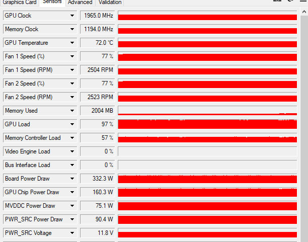

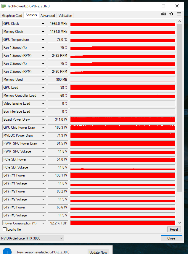

Bild 1 ist Gaming Mode, Bild 2 ist Silent. Also sorry, aber minimaler Drehzahlunterschied. Das kann doch nciht wirklich der Unterschied zwischen Silent und Gaming sein oder?
Im Video von PCHG taktet die auch viel niedriger...
bei 06:20

Eine Sache war gestern allerdings doch ziemlich klar.
Wenn ich ne stunde spiele und das Spiel ausmache, dann kühlt die Lüftung die karte hörbar runter.
Im Silent modus hat sie, nachdem ich das Game ausgemacht habe, nicht laut runtergekühlt. Also irgendwas macht es wohl doch. Aber während Belastungen ist der Unterschied nur marginal.
