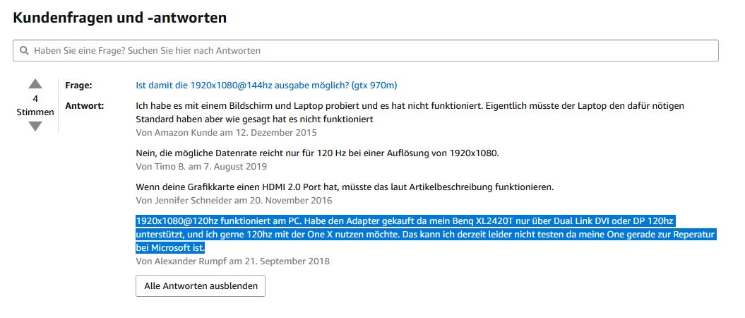

Vielleicht funktioniert es mit dem Adapter?
https://www.amazon.de/CSL-Adapter-bidirektional-adapter-HDMI-Stecker/dp/B00ZD2HDIC

Naja der DVI d geht ja eben nicht weil die Grafikkarte den Anschluss nicht hat. Bin jetzt ch ein wenig verwirrt wurde die das mit den von Christian genannten Adapter Funktionieren?
Christians Adapter könnte doch auch nicht gehen oder bin ich doof. Die Karte hat ja keinen DVI Anschluss wo ich den Adapter anschließen könnte

Nein mit einem Konverter wie dem verlinkten oben, ein einfaches Adapterkabel geht normalerweise nur bis 60HZ.
