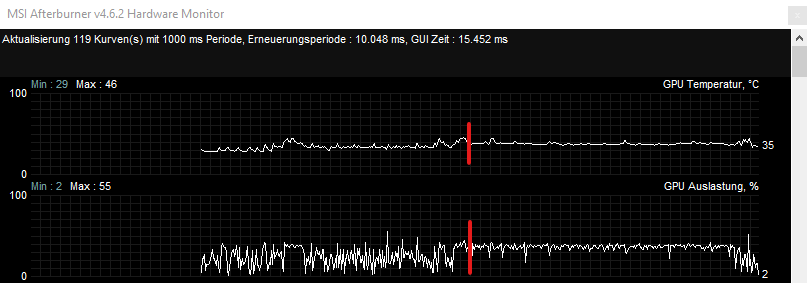

Nach einer Runde Deathmatch hatte ich die FPS Einbrüche 3 mal anbei die Graphen:
Bei dem Graphen ist es ab dem roten Strich interessant. Zudem sehe ich dort mindesten 4 größere Einbrüche der Auslastung.

Also ich sehe da jetzt nichts ungewöhnliches.
Allerdings wäre auch eine FPS Kurve dazu hilfreich um die "spürbaren Ruckler" nachvollziehen zu können.
Bis jetzt sind das nur 2 Graphen die zeigen dass ausreichend Kühlung vorhanden sind und du im CPU Limit bist (was bei CSGO so null ungewöhnlich ist)
Sehe ich genau so. Dass die Auslastung schwankt ist eigentlich normal, aber es wäre nach wie vor wichtig zu wissen, wie sich die Drops genau äussern.
