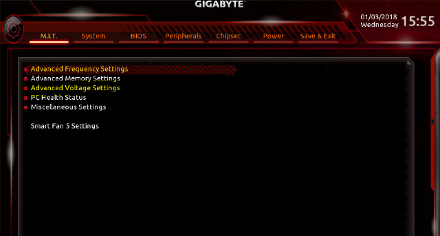

Ist in der Tat sehr hoch.. es gibt eig bei jedem Board eine Offset einstellung, mir will nur der Name gerade nicht einfallen.. >.<
Advanced Voltage Settings
This sub-menu allows you to set CPU, chipset and memory voltages.
Laut Handbuch solltest du das hier finden.
Und ja, die Voltage ist zu hoch.

Ich habe im Bios noch die Möglichkeit Dynamic Vcore und Dynamic SOC einzustellen.. muss ich vielleicht da was ändern? die sind nämlich beide auf auto
Hallo, ich habe das selbe Board. Die Spannung in den Minusbereich einstellen wenn nicht übertakten willst und 1,4V ist default Wert.
Joa hab das jetzt probiert, bei -0.150 erreicht der Vcore unter Last dann 1.40V. Also das wars schon?
