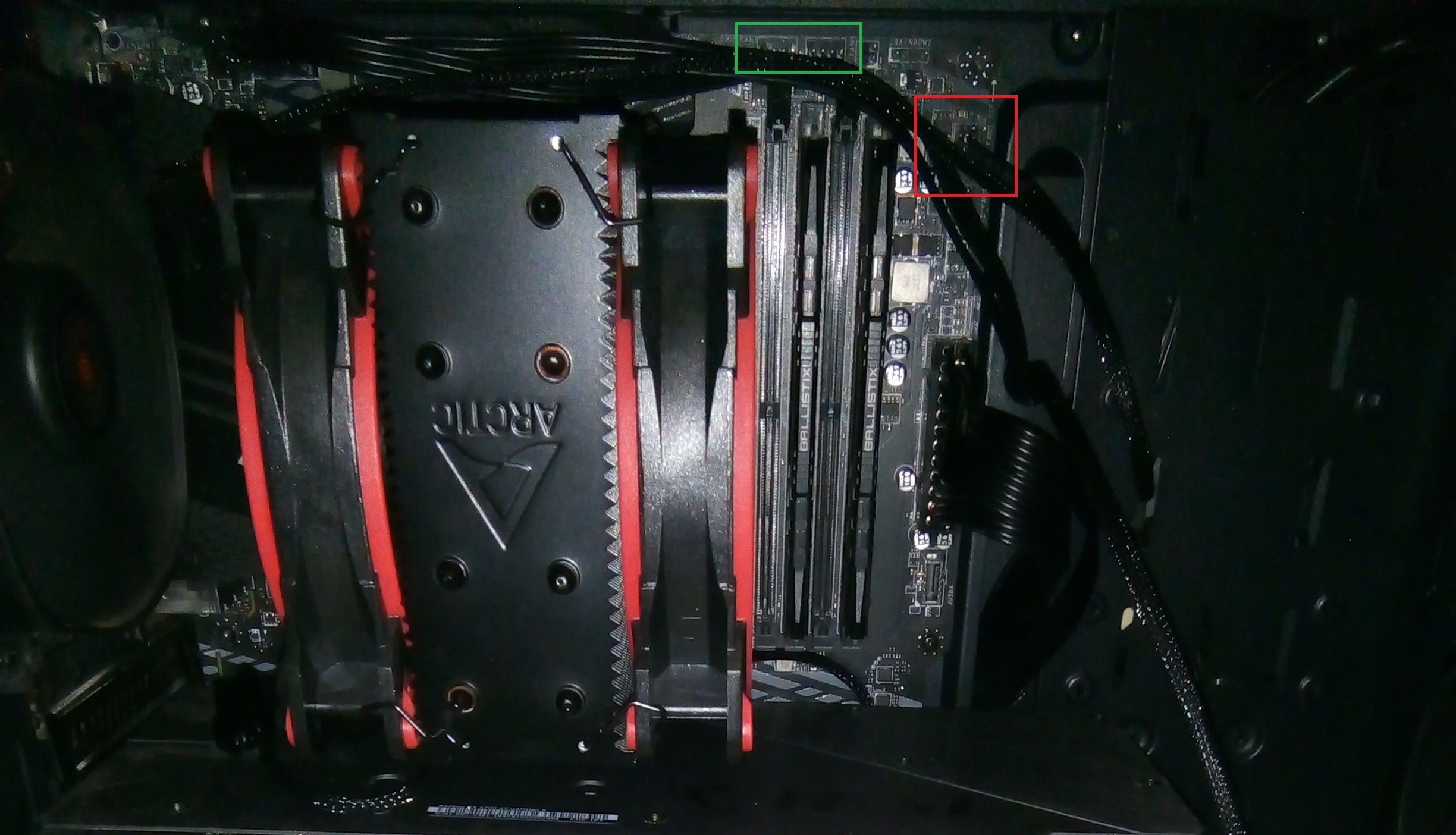

MCNeal19 schrieb:
Motherboard Stecker für CPU Kühler. Ja sind sie Laufen alles und Laufen auch in die Richtige Richtung
Sicher? Sieht auf dem Foto so aus, als wäre mind. 1 Lüfter auf Sys_Fan1 angeschlossen und oben am Mainboard ist nicht angesteckt.
Reaktionen: minimii und cruse
Die haben einen Stecker das ich beide über einen anschluß laufen lassen kann

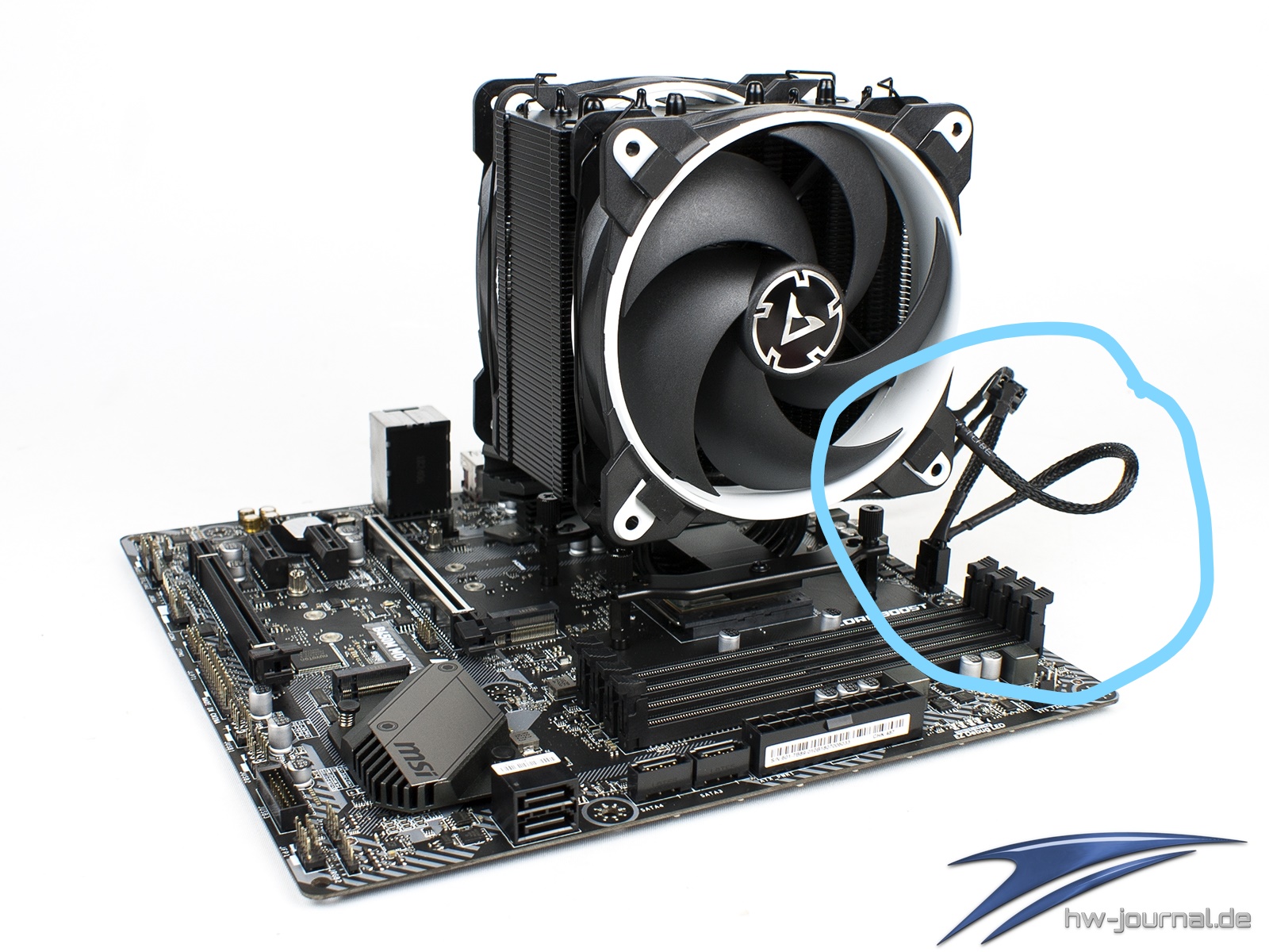

Pwm-pst nennt Arctic das.
Und die Richtung passt wirklich ?
wie gesagt, vor kurzem hatte jemand beide quasi Richtung Mitte „pusten“ lassen, und das war das Problem.
Leistung sollte der freezer genug für den 5600x haben.
Ja kann das noch mal Testen bin da aber echt sicher das das so ist wie es sollte

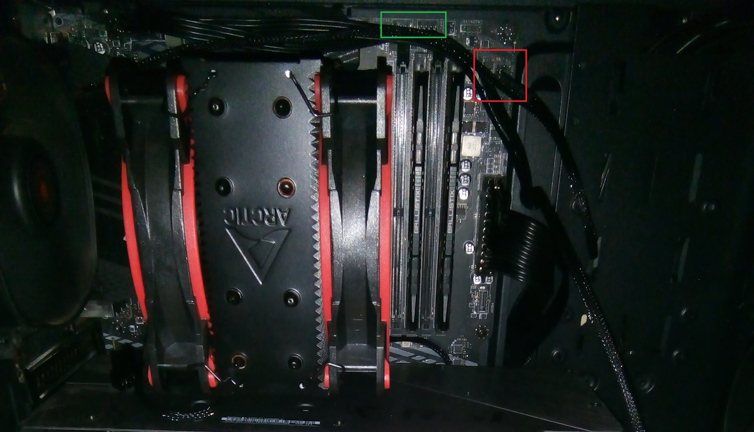

Reaktionen: minimii
Schwer zu erkennen...
Vllt machst du nochmal Fotos von beiden Lüftern des CPU-Kühlers und den markierten Anschlüssen oben rechts, die im Bild markiert sind.
Wenn das passt, sollte man mal die Montage des Kühlers kontrollieren.
