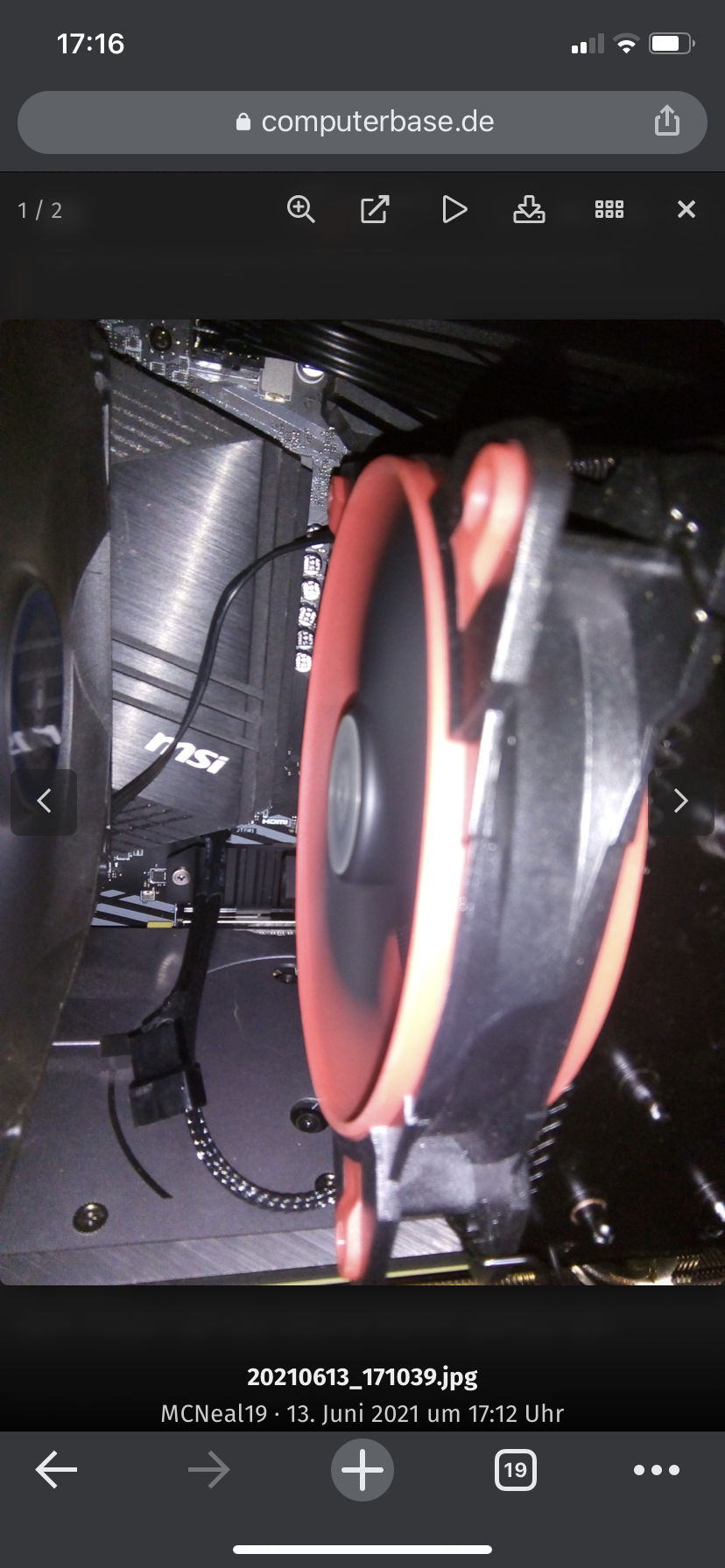

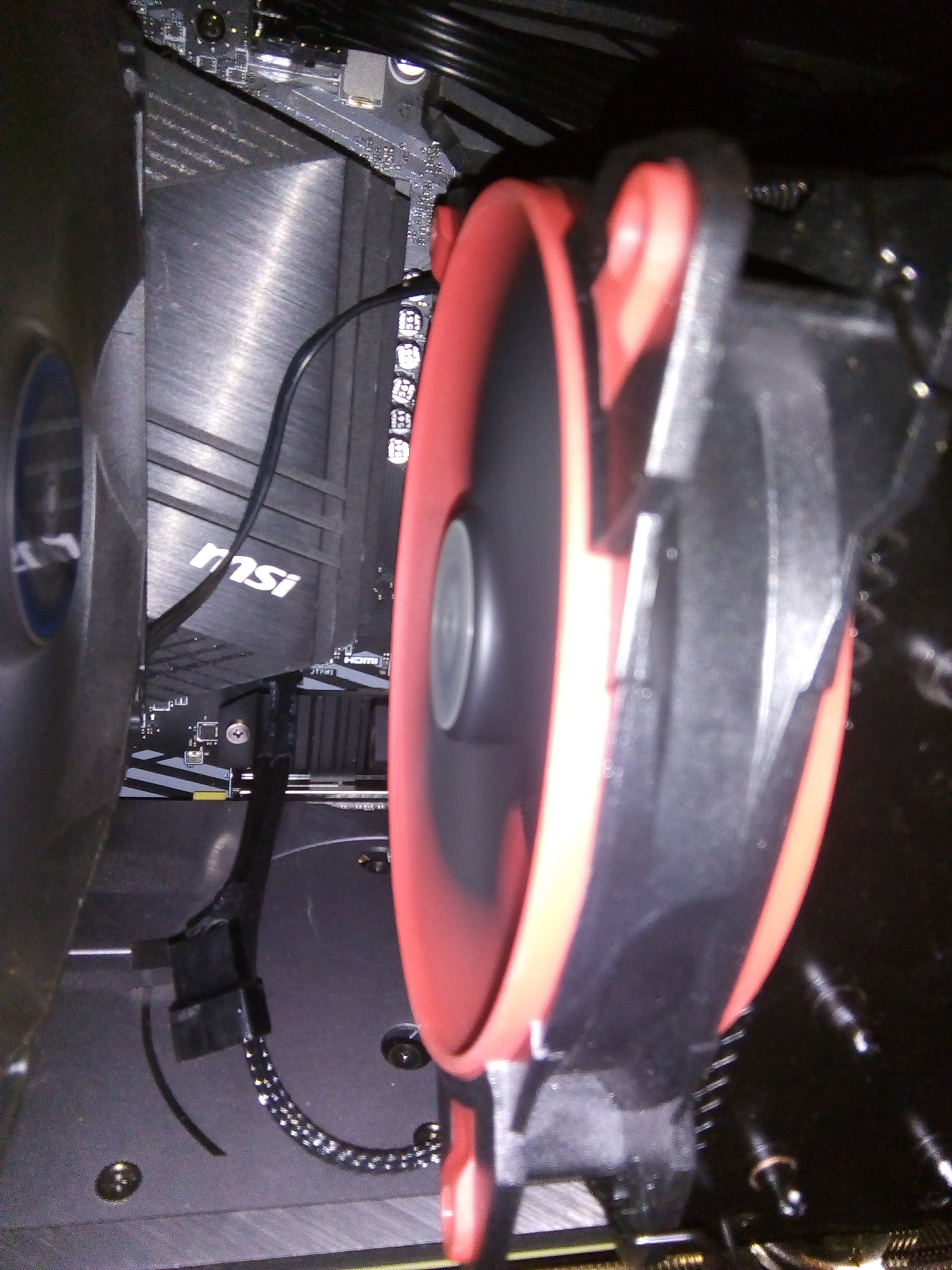

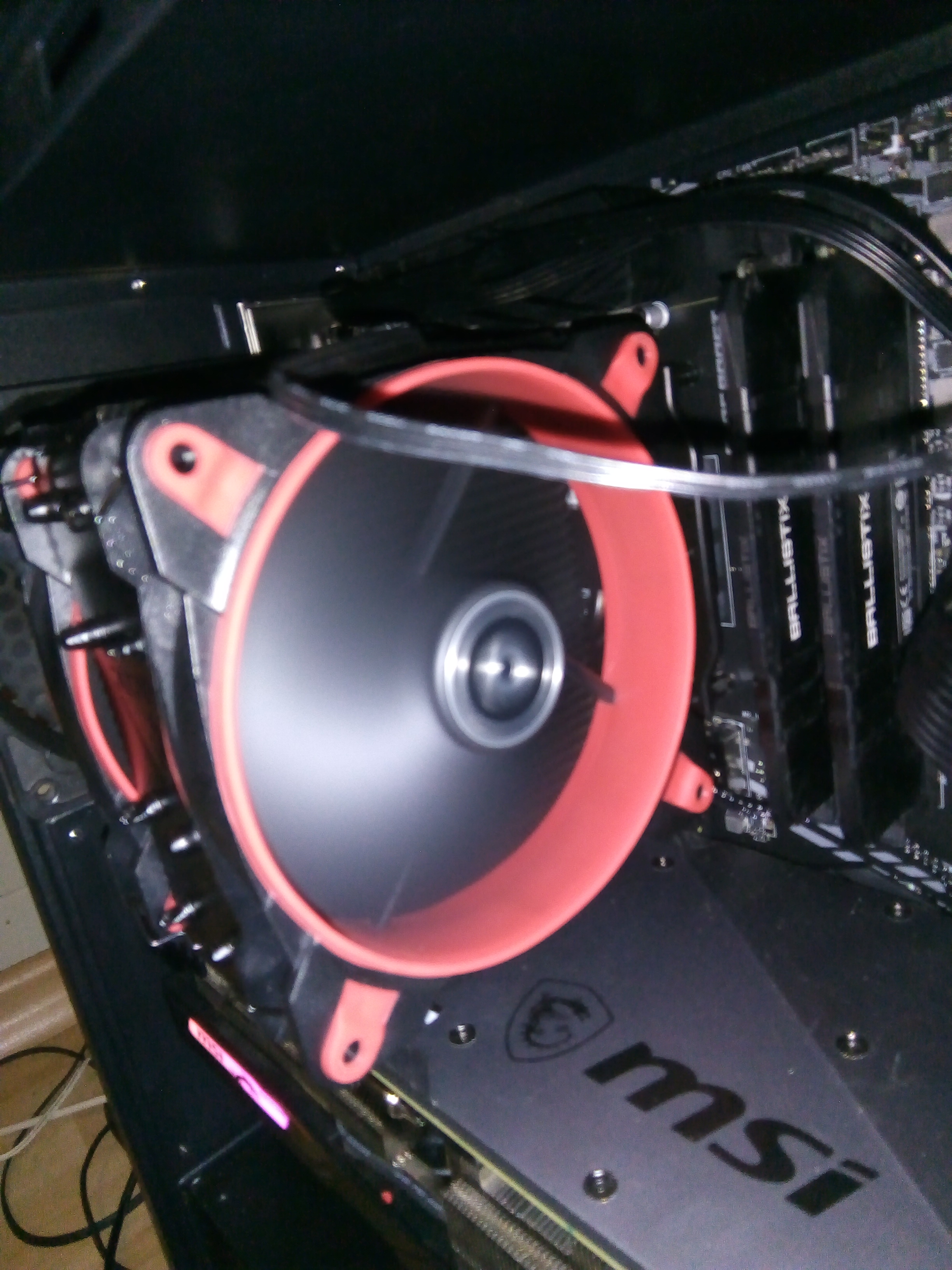

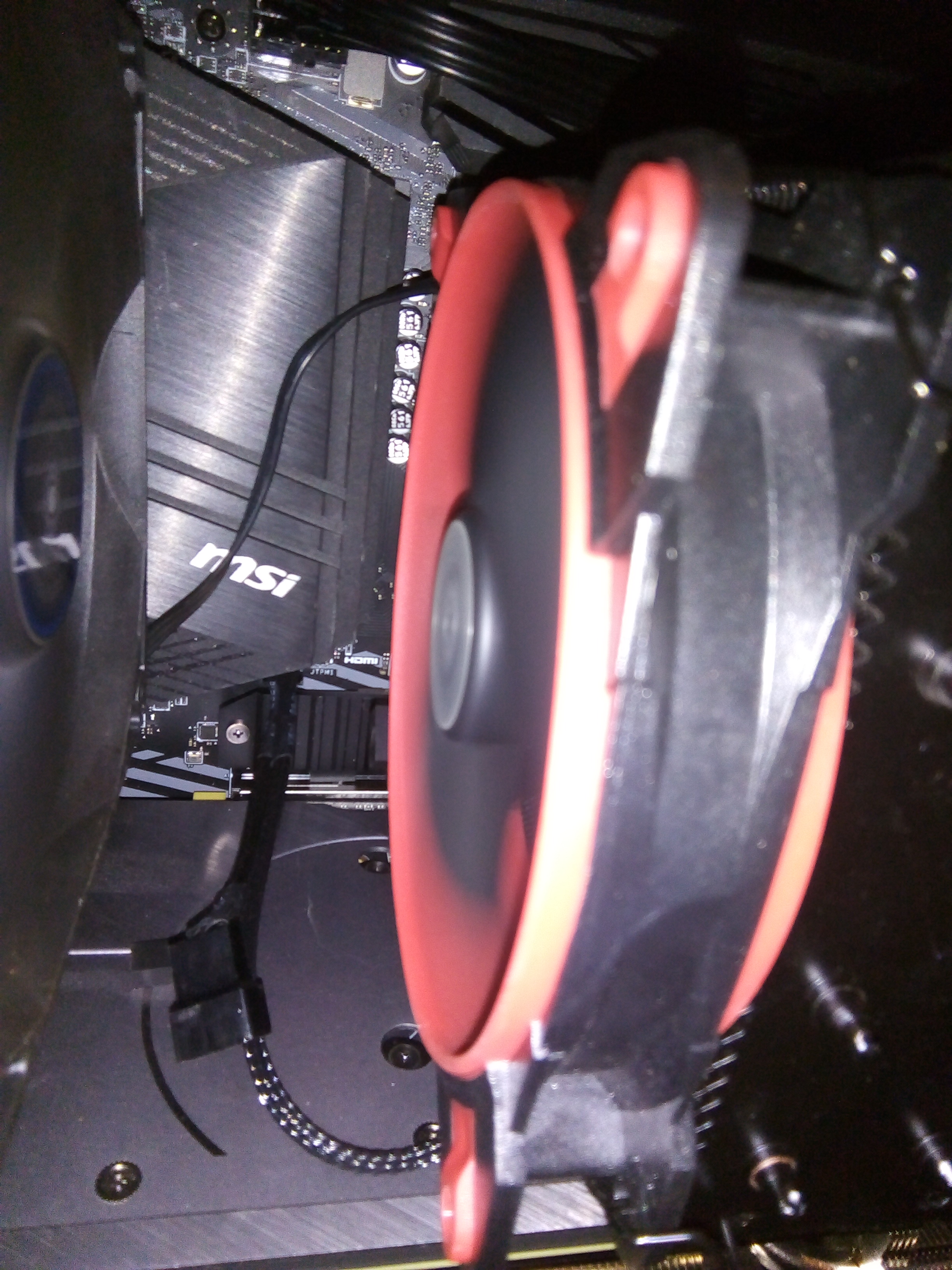

Sehr schön.
Ist falsch.
Beim hintern darf das silberne NICHT sichtbar sein.
ich hab’s drei mal erklärt und gefühlt fünf mal nachgefragt+ die anderen auch gefühlt zehn mal.
Lol
Dreh den Lüfter mal um.
Reaktionen: Deathangel008, cruse, loser und 3 andere
@MCNeal19:
na herzlichen glückwunsch, die lüfter sind entgegen deiner aussage doch falsch montiert und arbeiten gegeneinander.
hinteren lüfter umdrehen.
Reaktionen: MCNeal19, modena.ch und minimii
Deathangel008 schrieb:
@MCNeal19:
Bild 1 LINKs Bild 2 RECHTS hinteren meinst du den RECHTEN oder? ABER mal im ernst der Blässt nicht nach vorne sondern nach hinten zum Rückteil
Dreh diesen Lüfter um !
@MCNeal19 einfach mal diesen Lüfter drehen. Anders rum drauf.
Das man das silberne in der Mitte NICHT MEHR sehen kann.
