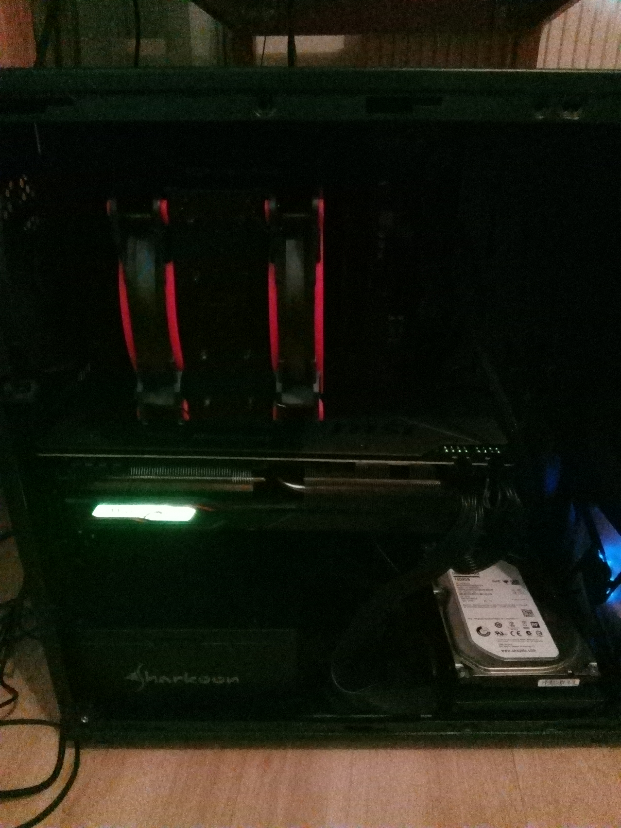

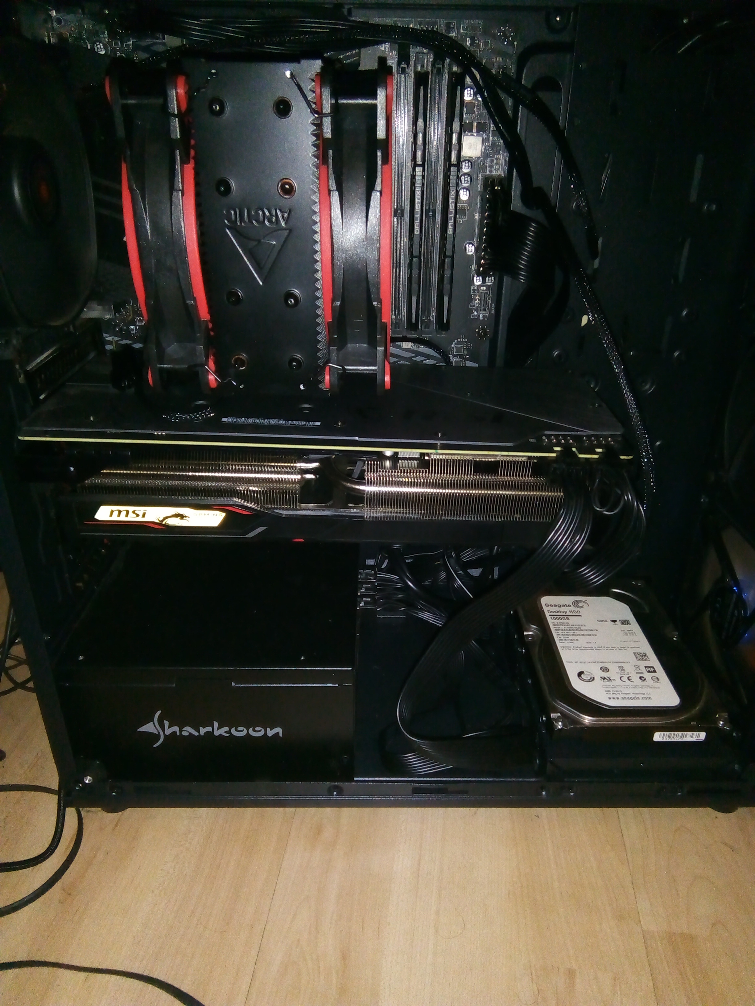

ich habe gerade das Problem dass die CPU überhitzt bei Battlefield V, und der PC sich herunterfährt!
Ich habe all meine Lüfter ausgetauscht (3xBeQuiet Silent Wings 3 PWM High-Speed 2 vorne einen hinten) und mir einen neuen CPU-Kühler gekauft (ARCTIC Freezer 34 eSports DUO - Red)
WIE kann es sein das die Cpu immer noch mehr als 97 grad warm wird? Mit offenen Gehäuse habe ich 85-86 grad durchgehend! Mein Gehäuse ist ein Sharkoon TG4 Blue ATX. Kann es sein das die CPU vll Defekt ist? Ein Freund von mir hat die selbe Cpu und hat nicht mehr als 80 grad mit dem Standard Boxed kühler.
Oder liegt das an meiner Grafikkarte RX 5700 XT Gaming X die RICHTIG heiß wird bei Afterburner wird mir beim Zocken manchmal angezeigt das die Hot Spots 100 Grad heiß sind. Wobei die Normale Temp Konstant auf 75-76 Grad ist.
Was soll ich den sonst noch alles machen damit das System kühl bleibt?

Magst du erst einige Bilder vom verbauten Kühler machen von einigen Seiten damit man sehen kann ob er richtig verbaut ist?
Wärmeleitpaste hast du aufgetragen und die Folie vorher abgezogen?

ja hab ich 100 mal überprüft. Wollte ein Foro machen das man mal sehen kann den PC von Innen handy Akku leer.... Lade es gerade auf

Ist der Kühler warm wenn du ihn anfasst und die CPU so heiß ist?
Du wärst nicht der erste der den Freezer nicht richtig verbaut hat. Ich hab den auch in nem AMD System und fand die Montage schrecklich.

Gut, wenn die CPU so heiß ist der Kühler aber nicht warm wird, dann gibts zwei Möglichkeiten.
Er ist defekt und überträgt daher die Wärme nicht, aber viel warscheinlicher, er ist schlichtweg nicht korrekt montiert.
Daher abnehmen und WLP Abdruck überprüfen.
Folie wurde ja hoffentlich abgezogen vom Kühlerboden vor Montage.

Ja wurde. Hier Bilder PC
