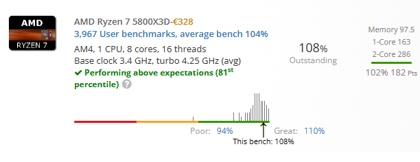

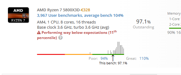

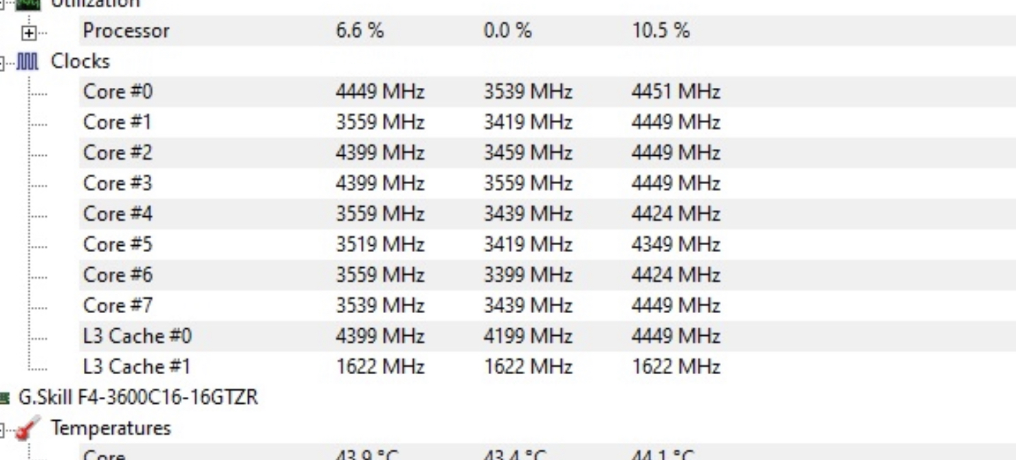

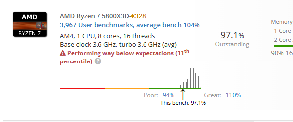

Hey, ich habe vorhin ein BIOS Update gemacht und habe meine Benchmarks von davor und danach verglichen, hierbei ist mir aufgefallen, dass der Turbo (siehe Bild) nachm Update auf 3.6 GHz TakTest anstatt wie zuvor auf 4.25 GHz.
Wie kann ich das wieder umstellen kann mir da jemand weiterhelfen. Was ich im Netz gefunden habe konnte mir bislang leider nicht wirklich helfen :/

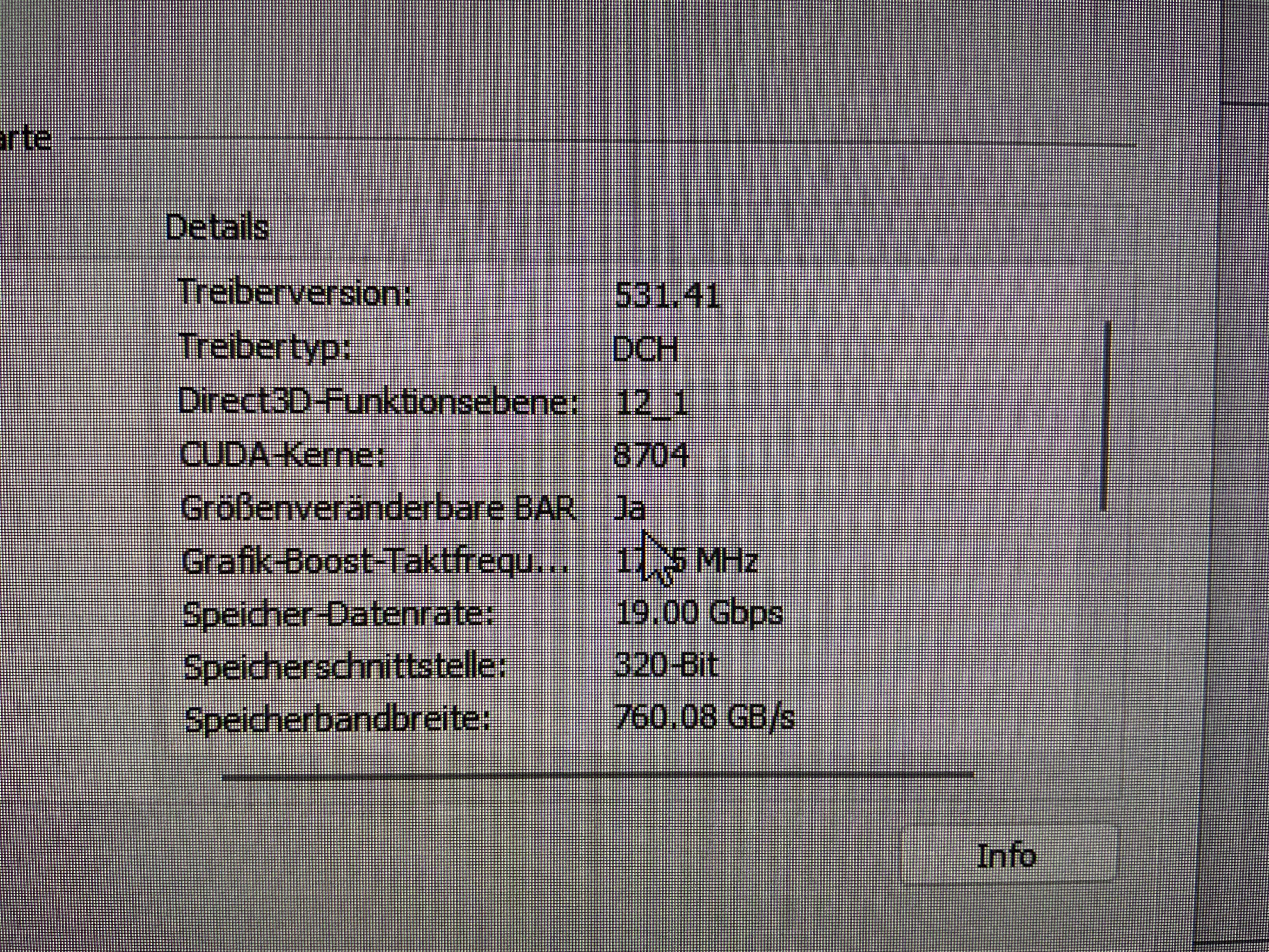

Das BIOS nach dem Update per Jumper resettet oder nur auf ein Update gemacht und neu gestartet? Wenn ja, dann CMOS resetten und dann im bios wieder alles einstellen. XMP, PBO (auf Auto) Resizable Bar und Above 4G.
Wo finde ich das Above 4G? Der Turbo war genauer gesagt weg, als ich auf Asus Optimal statt das „Normale“ Profil gegangen bin.

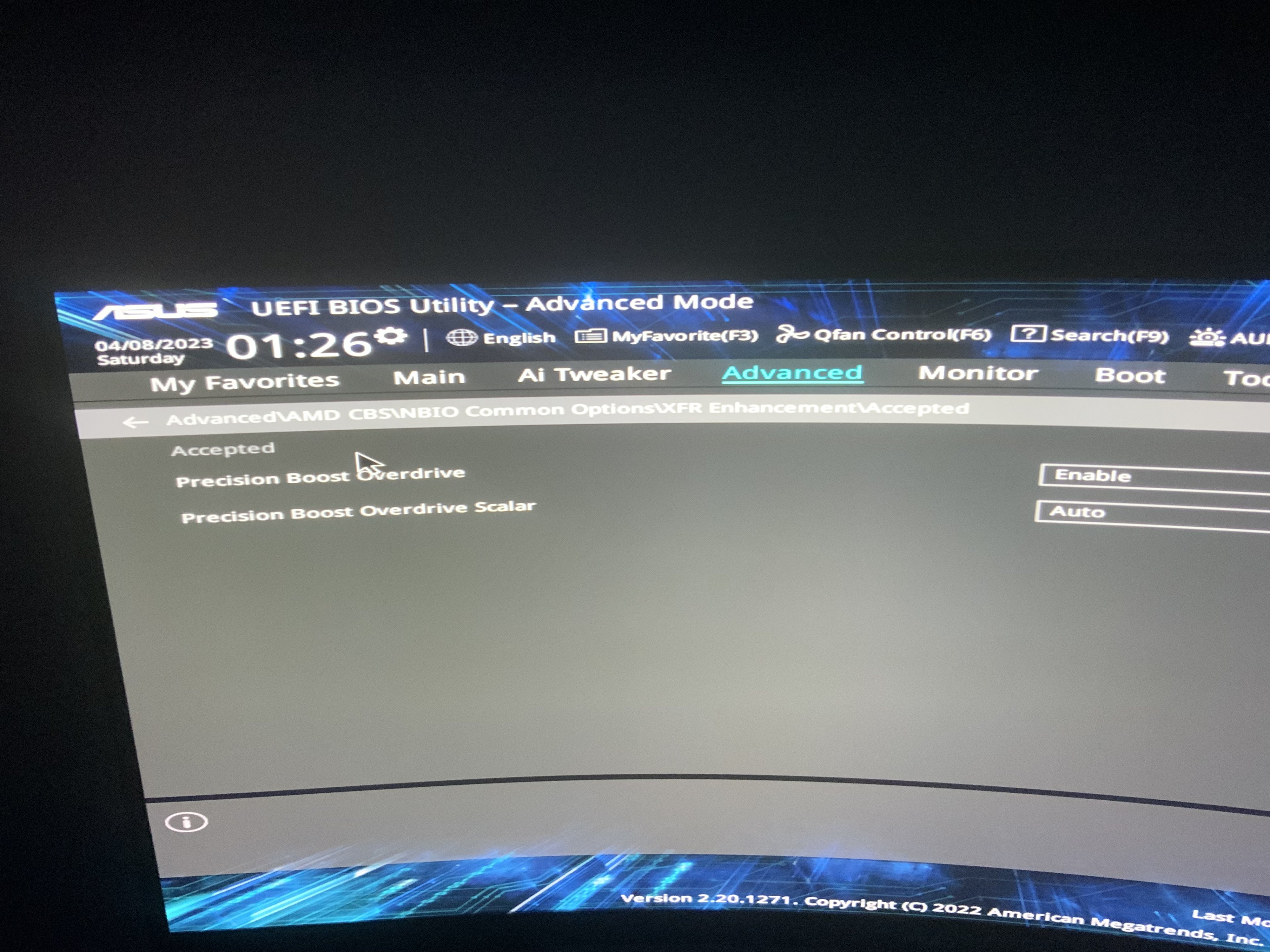

XMP ist an, PBO auf ich auf Enable wenn das unter NBIO Common Options / XFR Enhancement - Presision Boost Overdrive ist

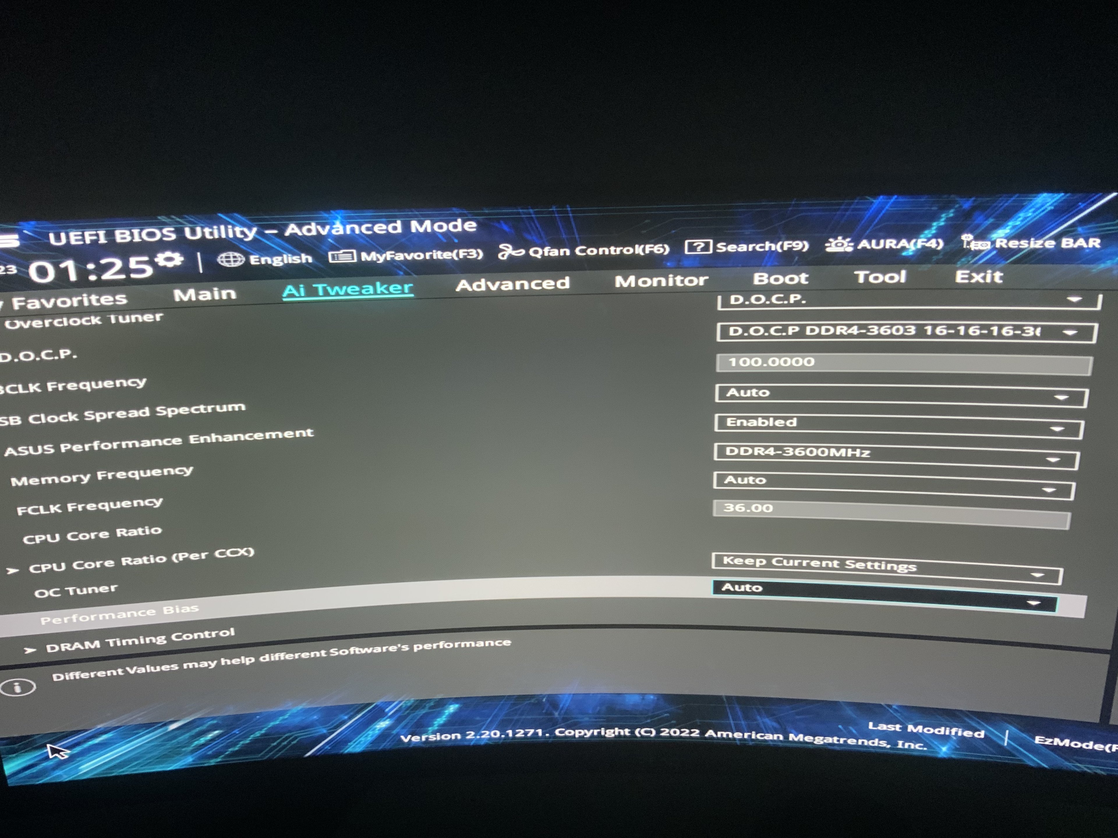

Ja auf Default, lief ja auch danach, doch dann habe ich den EZ System Tuning auf optimal gesetzt und plötzlich war der Turbo 4.25 GHz Takt weg.

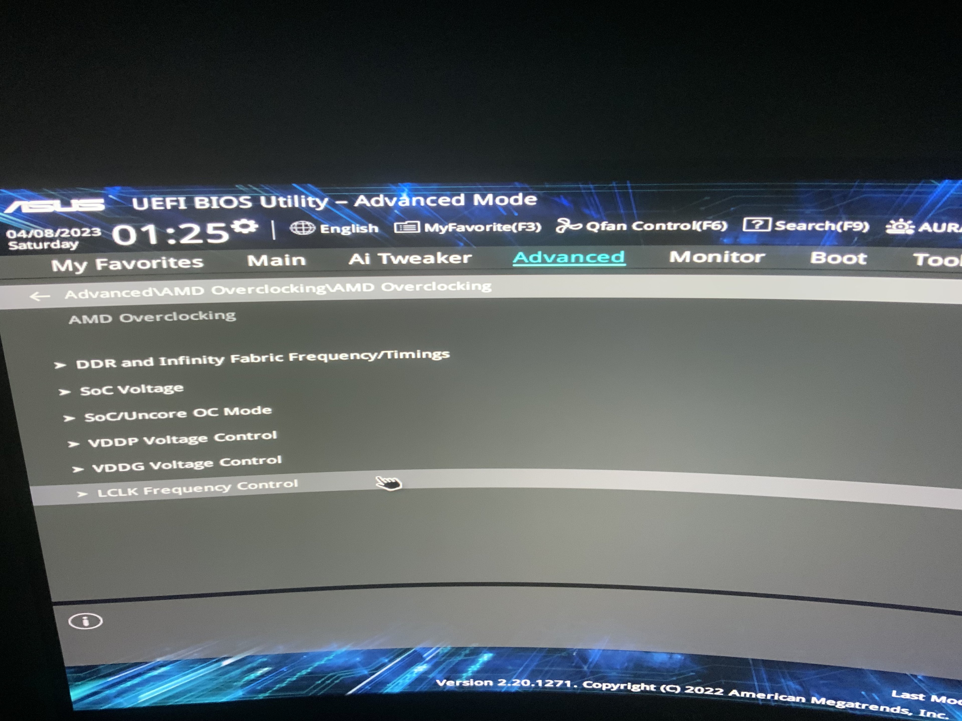

Eigentlich, laut Videos, müsste ich PBO unter CPU Overclocking aktivieren, aber da habe ich es nicht
So sieht es bei mir aus

siehst du auch konkreter mit GPU-Z entweder im Hauptfenster oder unter Advanced->Resizable Bar oder hoffen mal das der Nvidia Treiber das korrekt anzeigt
Ja aber wie gesagt, es klappt ja alles, außer der Turbo Takt, das hat ja geklappt bis ich nachträglich das optimal Profil testen wollte.

das beantwortet meine Frage nicht, lad dir mal MSI Afterburner, Hwinfo oder HWmonitor runter und schau ob der Boosttakt beim spielen anliegt oder nicht

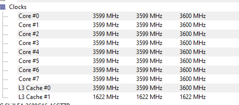

In Valorant:
Davor war es so:
@Fabiooo ok im ersten Screen liegt der Boost nicht an und im zweiten liegt er an, also wenn du Valrorant zockst boostet er entsprechend auf den max. Takt ?
Nein, beide Screens sind bei speilen von Valo entstanden. Der erste von jetzt gerade und der zweite bevor ich im Bios auf das „optimal“ Profil gegangen bin.
