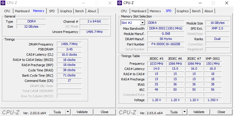

Hast du deinen RAM noch auf 3000? du weißt schon, dass du mit 3000 sogar unter der Min. Spezifikation bist? 3600 ist der allg. Sweetspot den jeder leicht erreichen kann aber der eigentliche SweetSpot is afaik 3800, aber nicht alle Systeme schaffen es WIRKLICH stable auf 1:1:1, das ist halt eher Glück
Daher kannst du schon noch einiges rausholen meiner Meinung nach
Capet
- Feb. 2005
- 1.497
Achso, sorry. Ja, mit aktiviertem XPM-Profil ist der RAM auf 3000. Die Ausgabe von CPU-Z ist bei beiden im BIOS auswählbaren XMP-Profilen identisch.
Manuell hatte ich mal 3200, bei gleichen Timings probiert. Das läuft auch, aber der Leistungsgewinn sah für mich nicht übermäßig hoch aus, weshalb ich da bisher nicht weiter Zeit in Optimierungen investiert habe.
Mit der G.Skill-Aegis-Serie sind wohl auch nicht die großen Ergebnisse zu erwarten. Ist ja eher die günstige Serie in deren Angebot.

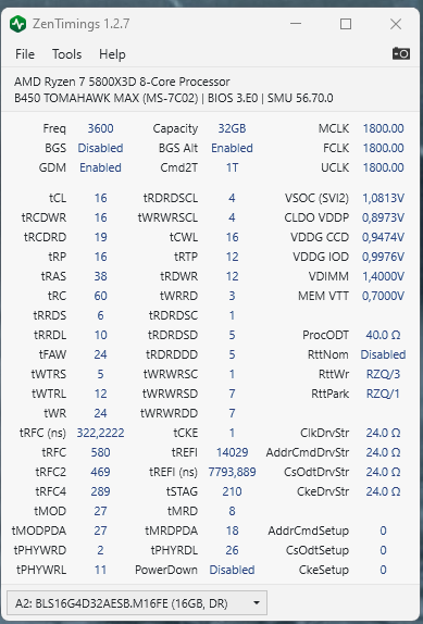

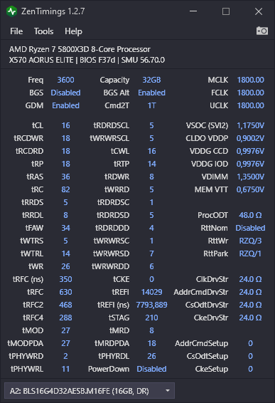

@ColdGlow ich bin auch jetzt am Samstag vom 3700x auf den 5800x3d gewechselt. Hast du dein RAM-OC dann eins zu eins übernommen? Meiner lief mit dem 3700x auch nur mit 3600Mhz stabil und so fahre ich auch gerade mit dem 5800x3d.
Kannst du bitte mal deine ZenTiming Einstellungen (Screenshot) schicken?

@waldi2_ger

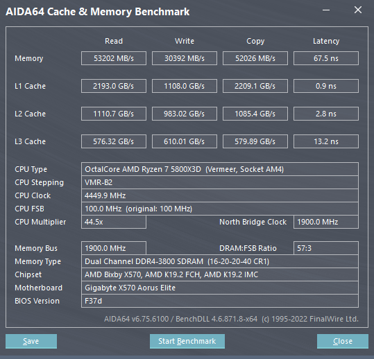

Also ich muss ehrlich sagen, RAM OC bringt nicht VIEL mit der 5800X3D. Dazu gibt es auch viele Benchmarks, auch hier bei CB
Wegen den paar 1-3% mehr Leistung, wollte nicht weiter meine Zeit dahingehend investieren, die wirklich max. Settings rauszufinden. Aber meine RAM Riegel gingen wirklich auf 3800 CL 16 stable 24/7 ohne Probleme. Ich kann auch memtest screens später machen wenn ich Zeit und Lust dazu habe
Hast du denn die gleichen Riegel wie ich? Also es hängt auch alles vom UEFI ab wohlgemerkt.
Beim GIGABYTE UEFI hat man echt gewisse Vorteile die ich bei anderen MB-Herstellern nicht gesehen habe wie z.B das man den Sys-Multiplikator mit dem XMP Profil auf 38 stellt, den CL auf 16 stellt und das UEFI regelt die Restlichen Settings bzw. Subtimings für dich
Beim ASUS UEFI z.B hat man nicht soviel Usability wie aufm GIGABYTE UEFI, da muss man sogar selber(afaik) die Werte eintragen, da übernimmt das UEFI nichts. Deswegen empfehle ich auch lieber direkt GIGABYTE Boards damit ich im Endeffekt mehr helfen kann
Also ich hab bei mir im BIOS nur XMP Profil hat, System Multipl. auf 36 und das mit CL 16 erledigt das UEFI für mich schon samt der Subtimings etc. pp.
Die Werte sind dann halt natürlich nicht optimiert. Aber ich denke die Werte können sich schon sehen lassen
AIDA auf 3800 CL16 (ich glaub da hatte ich noch nicht das Undervolting so richtig drinne..., Screenshot vom 23.08.22 )

@ColdGlow vielen Dank für deine Einstellungen.
Ich fahre derzeit mit den folgenden Einstellungen und die hatte ich auch schon mit dem 3700x.
Ich habe ein MSI Thomahawk B450 Max. Und du fährst einfach die Standardeinstellungen mit dem XMP-Profil @3600Mhz. Werde denke mal ein BIOS-Update machen müssen wegen den Combo Strike Einstellungen und versuche dann auch mal das XMP-Profil. Mir geht es auch nicht um die letzten 1-2% an Werteoptimierung, dafür fehlt mir irgendwie einfach die Zeit.

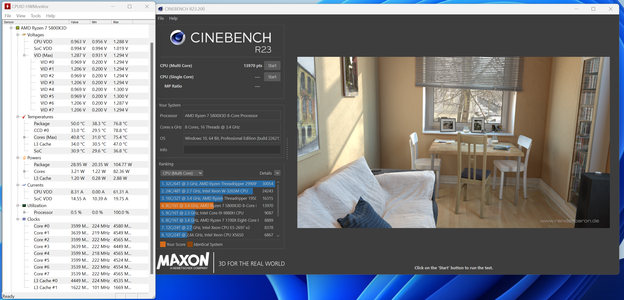

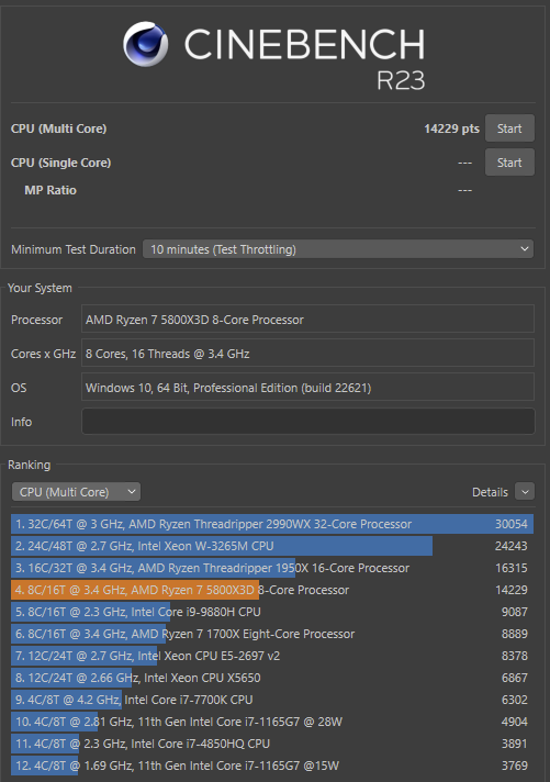

habe am Wochenende auch meinen 5800X3D eingebaut, jedoch nur 13970 Punkte in C23 Multi Core.
Mainboard ist ein ASUS B550-E mit neuestem BIOS (AGESA 1.2.0.7) und 2x16GB Crucial DDR3-3200 RAM (steht auch im BIOS auf 3200 MHz).
Was könnte ich da noch optimieren? Windows 11 hab ich frisch installiert:

Ja das zu wenig für "Stock"!
PS: Mal in meine Sigantur schauen, da wird das Thema auch behandelt
und vielleicht schon mehrere Lösungen für dich dabei!

waldi2_ger schrieb:@ColdGlow vielen Dank für deine Einstellungen.
ja rofl... deine Subtimings sind aufjedenfall besser als meine auch wenn du auf RCDRD 19 hast
Zu Combo-Strike: Das ist das schöne an der Einstellung: Du hast nicht Umweg den ich nehmen musste und schaltest auf Stufe 3 und zack bum => Mehr Leistung. auf Stufe 3 ist afaik alles auf -30, auch wenn mal n Kern dieses Setting nicht ganz verträgt und diese Abweichung nicht so brachial hoch ist, wird dein System nicht crashen. Die CPU-Leistung wird höchstwahrscheinlich ganz kurz abstürzen und wieder raufkommen
Wie heftig kam bei dir der Unterschied zu der 3700X an? Also ich hatte den Unterschied in den Games direkt gemerkt

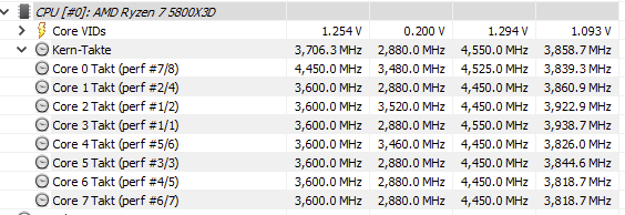

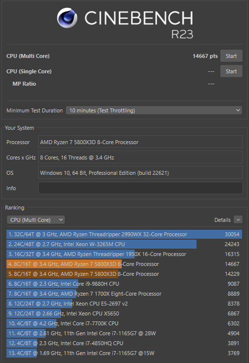

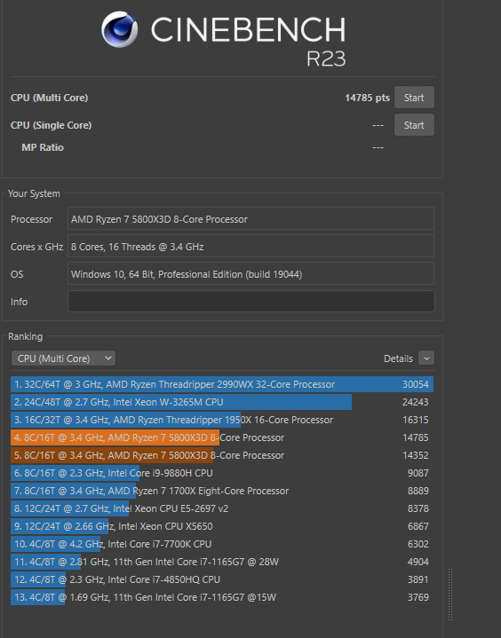

@ColdGlow ich empfand den Umstieg vom 3700x auch echt als heftig! Ich finde die Games laufen deutlich angehmer/flüssiger. Keine Microruckler etc.
Das sind meine Werte, 5800X3D @ Stock + RAM auf 3600Mhz.
Als nächstes dann das Biosupdate und dann erstmal wieder die ganzen RAM-Einstellungen einpflegen, danach ein Test mit Strike "3"..... bin gespannt

Danke, hab den Thread schon gelesen, jedoch finde ich die Ursache nicht.MehlstaubtheCat schrieb:Ja das zu wenig für "Stock"!
VDDCR CPU steht auf 1,216v und VDDCR SOC auf 1,000v.
RAM 1,350v und CL16
An den Temperaturen dürfte es ja nicht liegen, da max. 78°C warm. Somit drosselt er nicht.
Kühler ist ein Dark Rock Pro 4.

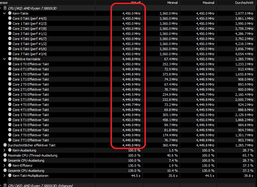

@waldi2_ger

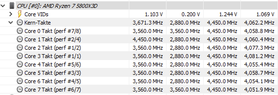

Es geht nicht nur um die Scores. Es geht darum, dass man bspw. überm 2. Bildschirm die Taktraten überwacht, wie sie sich halt verhalten, auf Multi-Core und auf Single-Core, denn mit iwas im Hintergrund, was nochmal alle Sensoren ausliest in paar MS intervallen ist halt auch CPU-Last und das verfälscht somit den wahren Score.
Daher vergiss erstmal vorerst den Score
Die Taktraten müssen halt zu dem User-Szenario passen, an das was du halt gerade machst
Beobachte bspw. während des Benchmarklaufs die Spalte
Wie sich der markierte Bereich während des Benchmarks verhält. Sind die Werte nah genug am max. CPU-Takt? z.B
Oder lass per CPU-Z den Stresstest über 2 Stunden laufen um die Lüfterkurven (einmalig halt und dann Settings speichern) besser einstellen zu können, wenn auch nicht ganz perfekt, weil die GPU Werte halt fehlen...
Wenn er im Multi-Core auf die 4.45 kommt (aufgerundet halt
) und auf Single-Core-Last deine Performance-Cores (siehe diese ein per Ryzen Master (niemals etwas per Ryzen Master setzen, das dingen ist nur zum Überwachen gut(wenn überhaupt), glaub mir) bevorzugt nimmt und diese Cores schnell auf max. Takt kommen (er wird ab und an mal halt rumspringen von core zu core), dann passt alles meiner Meinung nach.
Denn ich sehe so schon per Screenshot, dass du CPPC auf auto oder enabled hast
Und vorallem deine max Temps bei dir aufm Screenshot sollten dann auch schon verschwunden sein mit Combo 3. achja du musst keinen Eco Mode einschalten, wenn du Combo an hast. Du kannst es wohl einschalten, aber es wird eher einen negativen Effekt haben

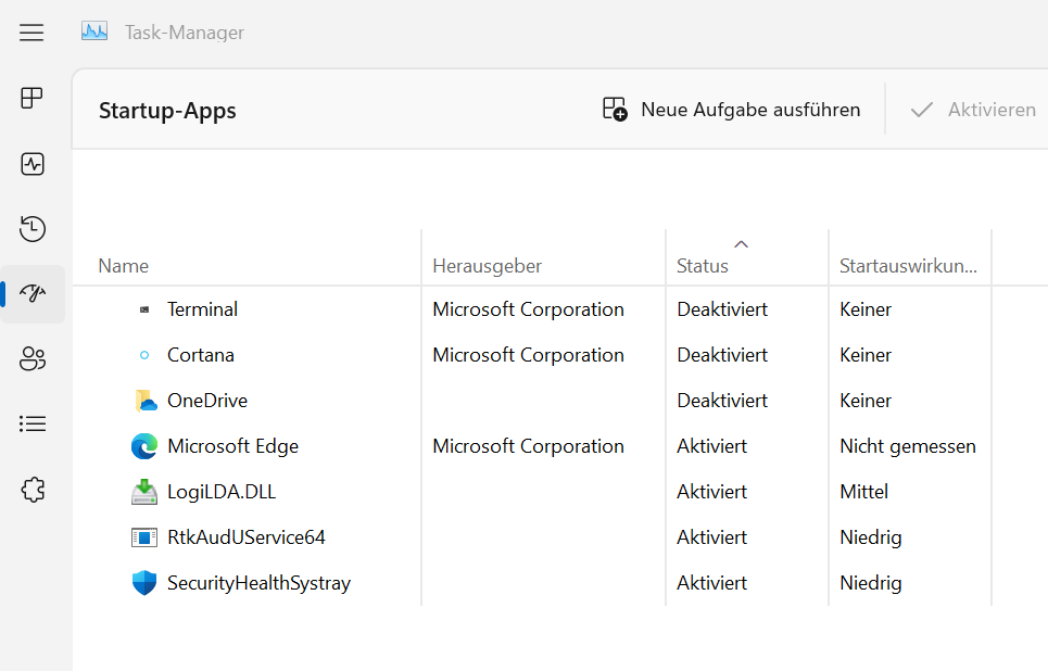

Was ich bei mir noch gesehen habe, dass die Ryzen Power Plan Instal auf Fail steht. Neuinstallation (Deinstallieren im abgesicherten Modus, Neustarten, defender deaktivieren, als Admin ausführen) hat nichts gebracht.
Kann es daran liegen?
In Cinebench gehen aber alle Cores auf 4,5 GHz.

@black-wizard
Es gilt eigentlich eher die Devise: Wenn im Geräte-Manager nichts aufploppt, wie z.B unbekannte Hardware mit nem Fragezeichen oder so und die Leistung trotzdem da ist, halt wie gewünscht, dann sollte man das System so ruhen lassen.
Never change a running system
