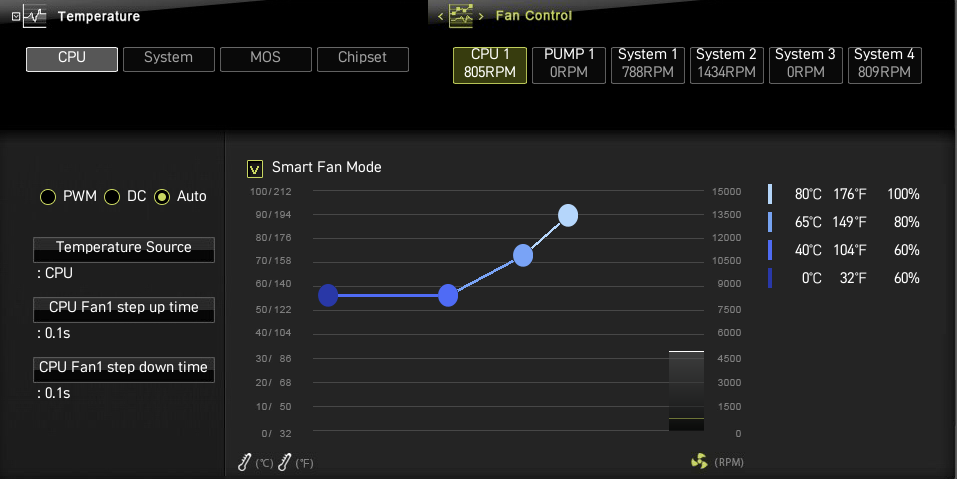

Lüfterkurve ist per Hand wie folgt eingestellt:
ColdGlow schrieb:
Was hast du für Lüfterkurven im UEFI eingestellt? Hast du sie Kalibriert nachdem BIOS Update und dem anschließenden reset?
Was meinst du damit?

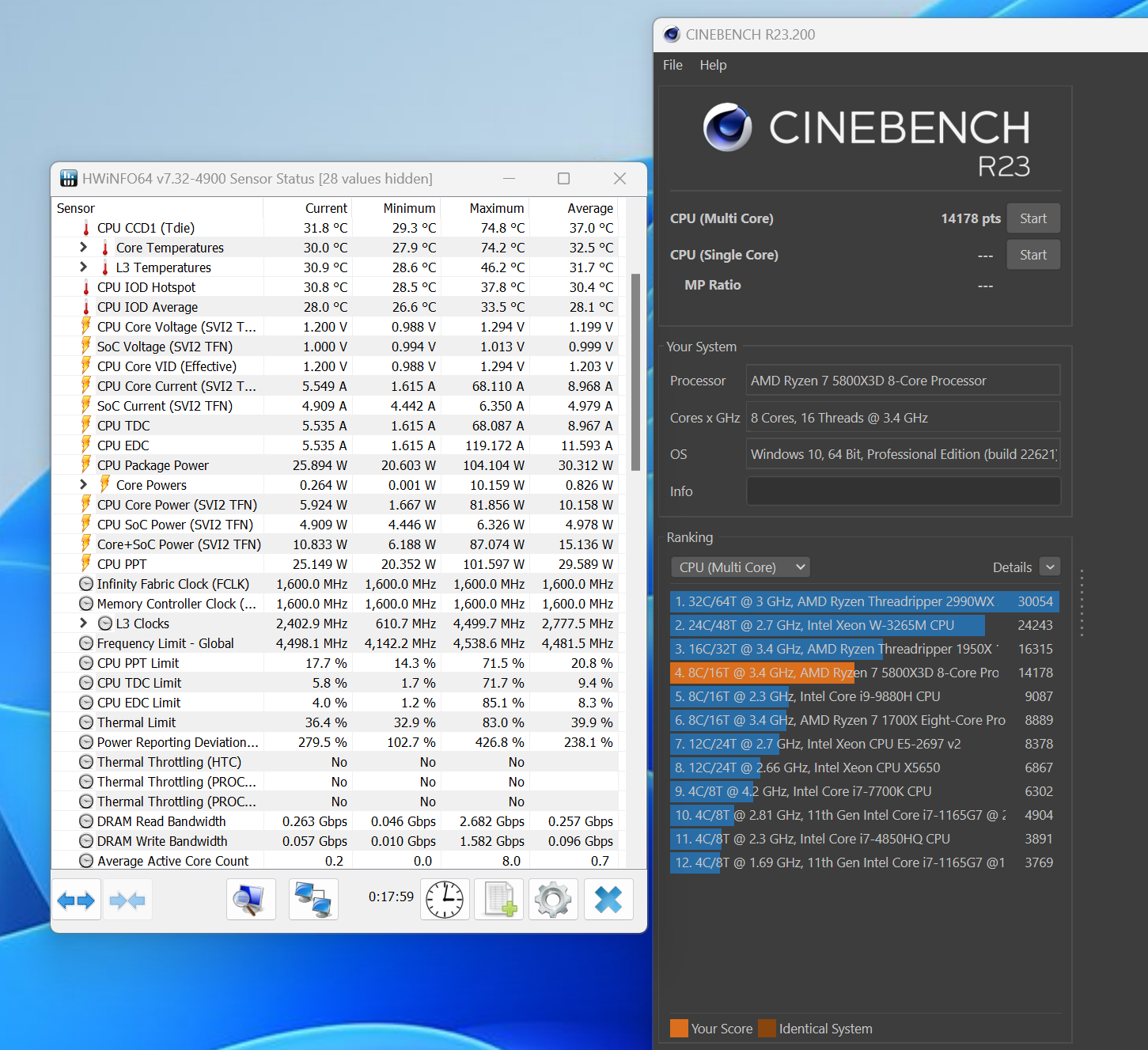

Aber warum schafft mein 5800X3D @ Stock keine 14000 Punkte im C23? Windows 11 ist frisch installiert, also keine Apps im Hintergrund, alle Treiber und Updates sind installiert. Thermal Throttling tritt ja nicht ein, da unter 80°C und alle Cores boosten sauber auf 4,5 GHz :confused_alt:
@black-wizard stell das BIOS Mal auf Default und schaue dir mit Hwinfo64 die maxPowerdeviation während CB23 läuft an. Vielleicht ist sie bei 110% und reduziert den Strom. Nur Mal zur Kontrolle.

Setz mal die min. RPMs auf 900, du musst halt die relativen Werte so setzen, dass ~900 RPMs aufkommen. Du musst da im Diagramm einbisschen rumschrieben. Das minimum immer sind 900 RPM halt.
Abluft sollte immer höher sein, als die aktuell CPU-Lüfter Geschw. + 10% <= Max. vom Gehäuselüfter.
Sind das alle PWM Lüfter oder? Bei System 1 & Sys 2 & 4? ich weiß ja nicht was wo halt angeschlossen ist :D
Wenn du bspw. 2 CPU-Lüfter hast, kannst du einen an CPU und einen auf PUMP dran tun. PUMP kannst du bei deiner Konfiguration ohne eine WaKü halt als CPU_OPT betrachten. Du kannst diese separat halt verkabeln und anschließen und adaptiver voneinander einstellen :)

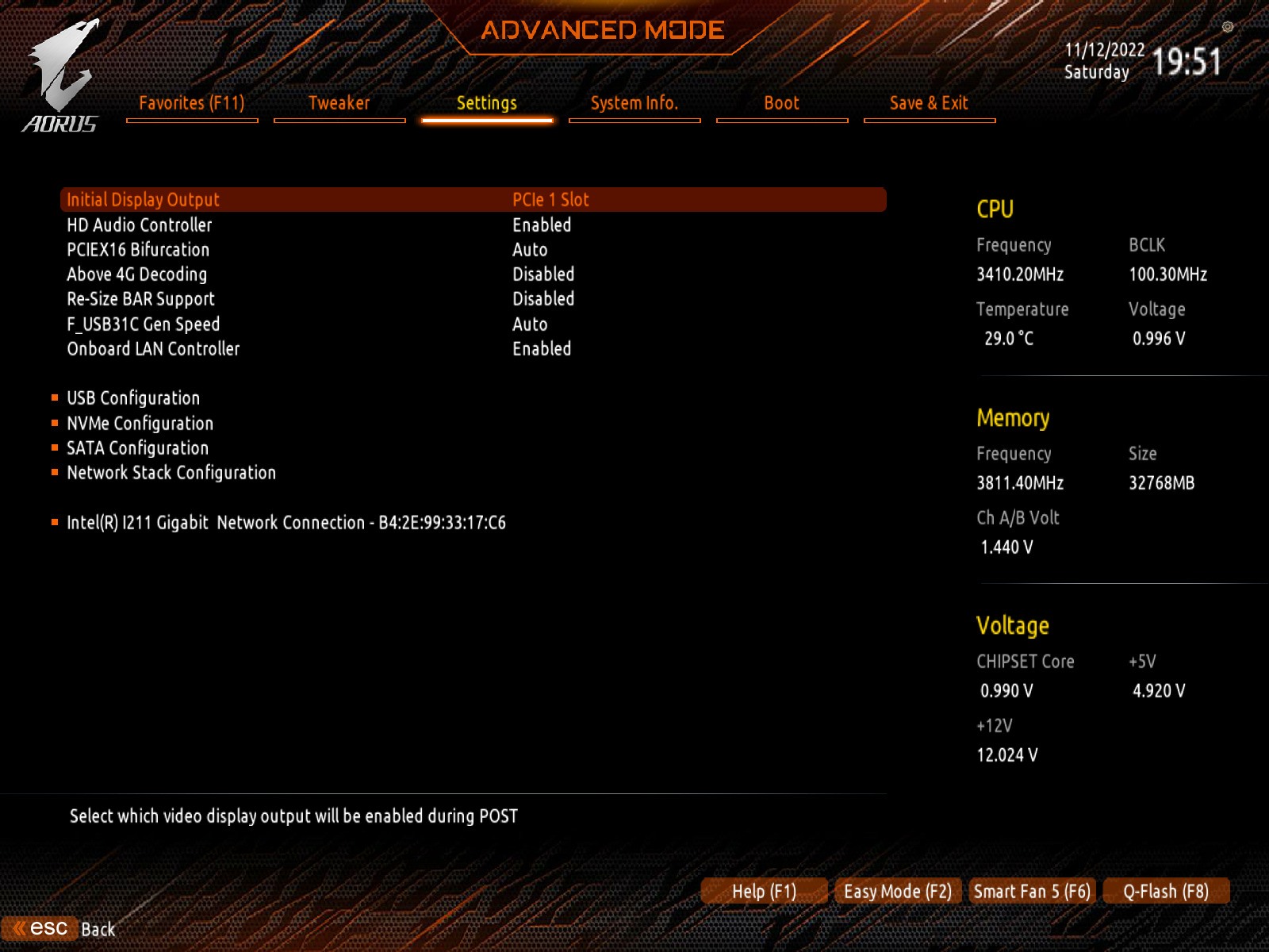

Hast du denn die optimalen BIOS Settings eingestellt oder halt sowas wie ReSize-Bar z.B?
Bei dir im UEFI sieht das halt anders aus weil der Interface anders ist und einige Funktionen sind anders benannt. Du musst die Option halt finden und einpflegen:

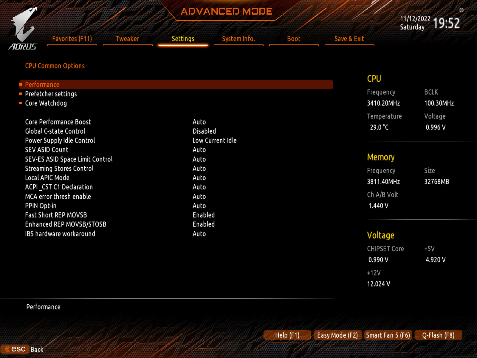

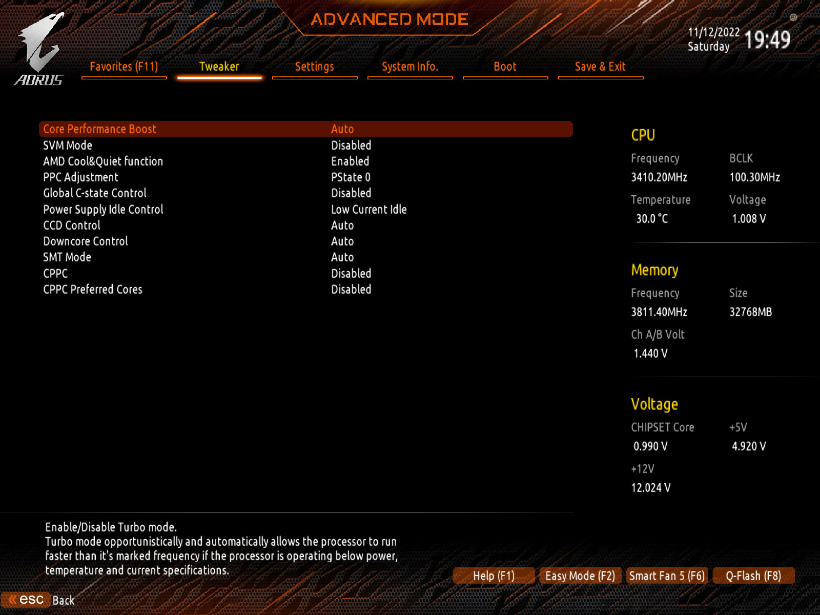

Mein UEFI sieht wie das hier von @Schnipp959 von diesem Post aus: https://www.computerbase.de/forum/t...st-an-leistung-moeglich.2110752/post-27507995
aber mit anderen Settings. Schau mal ob im Worklog jmd optimale MSI UEFI Settings gepostet hat oder nicht. Ich hab meine Settings weitestgehend nach vielem Testen bei einigen Settings belassen.
Eins ist klar: Diese Optionen hier
https://www.computerbase.de/forum/attachments/221112194955-jpg.1282959/
sind die, die dich am meisten erstmal interessieren sollten.
Aber ich empfehle SVM Mode @OFF, Cool & Quiet Enabled Global C-state Control auf Enabled und Power Supply Idle Control garnicht erst anzurühren,
CCD C., Downcore C., SMT Mode @ Auto
CPPC & Pref. auf Enabled
dann bei
https://www.computerbase.de/forum/attachments/221112195110-jpg.1282966/
Above 4G Dec. & Re-Size Bar Support auf Enabled
Das sind aber meine Settings die ich so bei mir eingestellt habe und auch nicht mehr ändere. Die anderen könnten mit ihren höhere Benchmarks haben, ja aber Benchmarks sind so eine sache, wie gesagt :D
Die UEFI Optionen sind an mehreren Stellen die gleichen. Aber wenn man über die Main-Optionen geht und diese da schon justiert hat, ändern sich die Werte der anderen Optionen mit ( war das verständlich?)
Damit will ich sagen, wenn du wie ich bei Advanced CPU Settings reingehen würdest siehst du Global-C-state Control als option und unter CPU Common Options:
https://www.computerbase.de/forum/attachments/221112195207-jpg.1282970/
Diese sind aber intern, halt vererbend afaik. Man muss nicht an verschiedenen Untermenüs nochmal die Werte justieren ;)

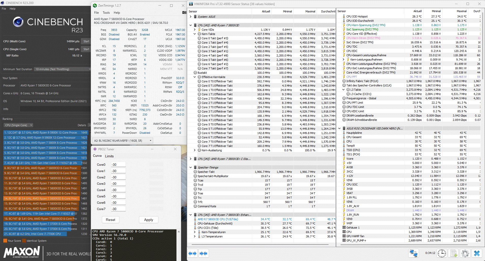

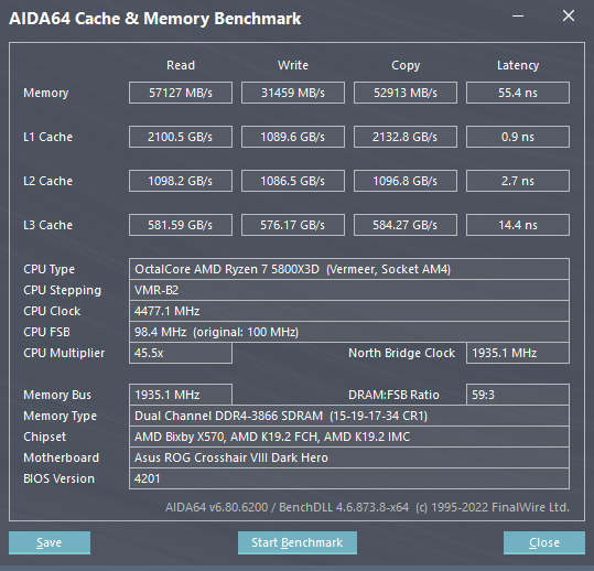

ASUS ROG Crosshair VIII Dark Hero mit Mod-Bios 4201, PBO Curve-Optimizer Alle Kerne -30, Global C-State Control an, CPPC aus. Settings angehängt.
  • AMD R7 5800X3D Vcore Auto VSoc 1,14375V PBO2 -30 RAM 3966 MHz CL15 19 17 8 34 1,45V GDM und CP...gif
OK CPU läuft jetzt immer auf minimum 900 RPM (71% Lüftersteuerung) und ab 65°C geht er dann auf 80% und ab 80°C auf 100% Lüftersteuerung.
Das wäre bei mir System 1 und der läuft schon auf 100%, erreicht damit aber leider nur 790 RPM
System 1 = 1x 120 Hinten für die Abluft
System 2 = 2x 120 Lüfter für die Graka (Getto-Mod)
System 4 = 2x 120 Lüfter für frische Luft von Vorn
Die restlichen BIOS-Einstellungen muss ich dann mal prüfen. Zum Bench geht es mir ehrlich gesagt auch nicht darum extrem gut Werte zu erreichen, sondern viel mehr nur, dass ich einen Anhaltspunkt habe, ob die Kiste ordentlich läuft.
Da ich auch noch eine 1080ti habe, wird die CPU in den Spielen ehe nicht voll ausgelastet. Sonst beim Zocken von Hunt Showdown gestern ist die CPU oft auf allen Kernen bei den 4.450Mhz. Wie hoch die Ausslast dann allerdings ist kann ich garnicht sagen.
Ok ich würde vorschlagen den 1x 120er hinten der halt nur max 790 rpm schafft, wenn möglich, nicht für abluft zu benutzen.. was hast du für n Gehäuse? Wenn hinten bspw. auch ein 140er passt, bestell einen guten für Abluft und bau den 120er der übrig bleibt nach vorne hin falls es passt, ich weiß ja nicht was für n Gehäuse du hast :D

Ich habe Windows 11 nochmal neuinstalliert, jetzt bin ich bei 14182 Punkten. Nach der Neuinstallation habe ich auch den Chipsatz Treiber mit "Als Administrator ausführen" installiert, nun wurde auch der Ryzen Power Plan ohne Fehler installiert.

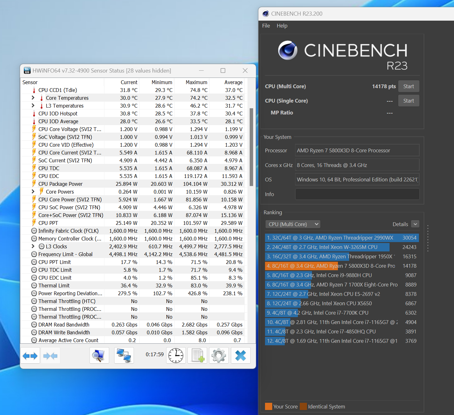

Geht auf bis 426% hoch, siehe Screenshot.

@black-wizard du hast mich falsch verstanden. Nur während CB23 läuft die powerdeviation schauen. Davor und danach ist egal. Der Wert sollte so bei 95% - 105% liegen. Nur zu Kontrolle. Wenn möglich mit dem neuesten BIOS.

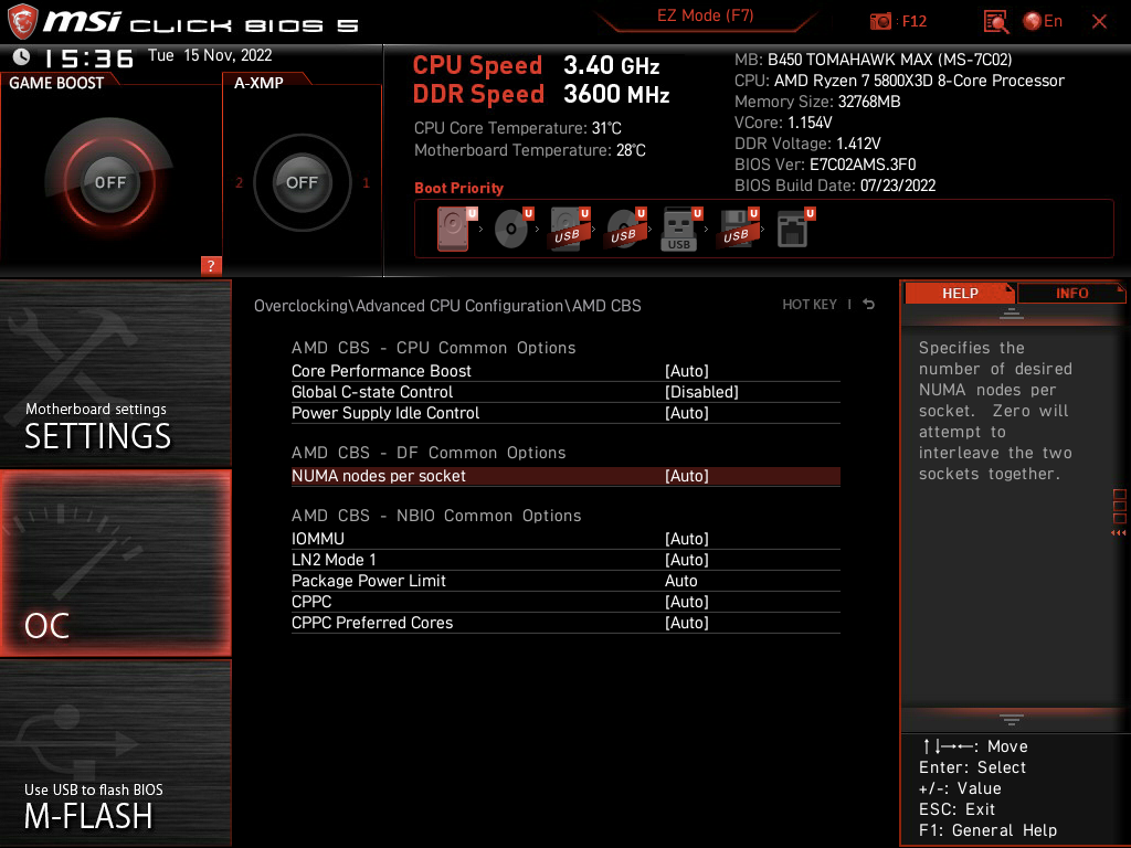

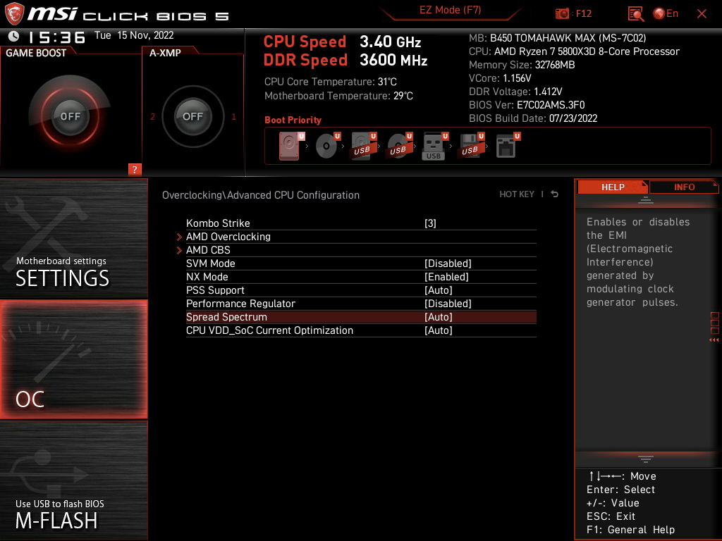

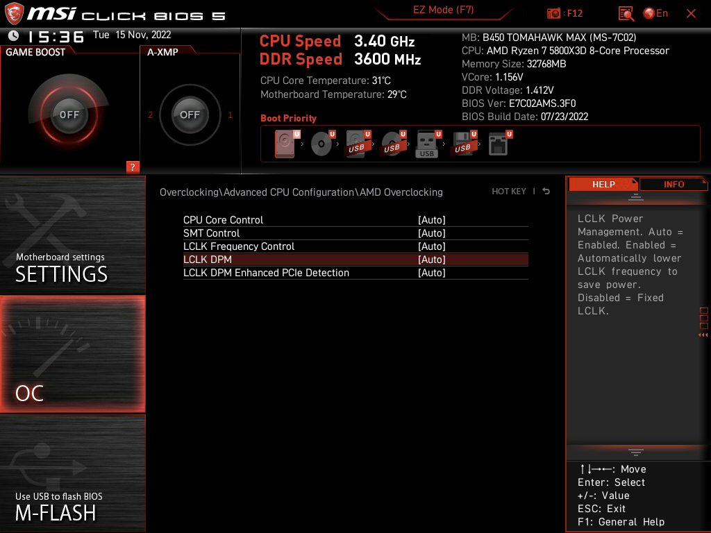

Ich habe hier mal ein paar Screenshots mit den möglichen Einstellungen in meinem MSI TOMAHAWK B450 MAX zur CPU. Hat jemand Empfehlungen für mich, was eventuell noch umgestellt werden sollte?
Im Übrigen habe ich noch den AMD Processor Power Management Support noch nachinstalliert bekommen aber in den Energieinstellungen fehlt mir noch immer das AMD RYZEN Profil. Ich nutze da im Moment im Windows 11 das mitgelieferte "Ausbalanciert". Ist das auch OK?
Gruß und Danke
