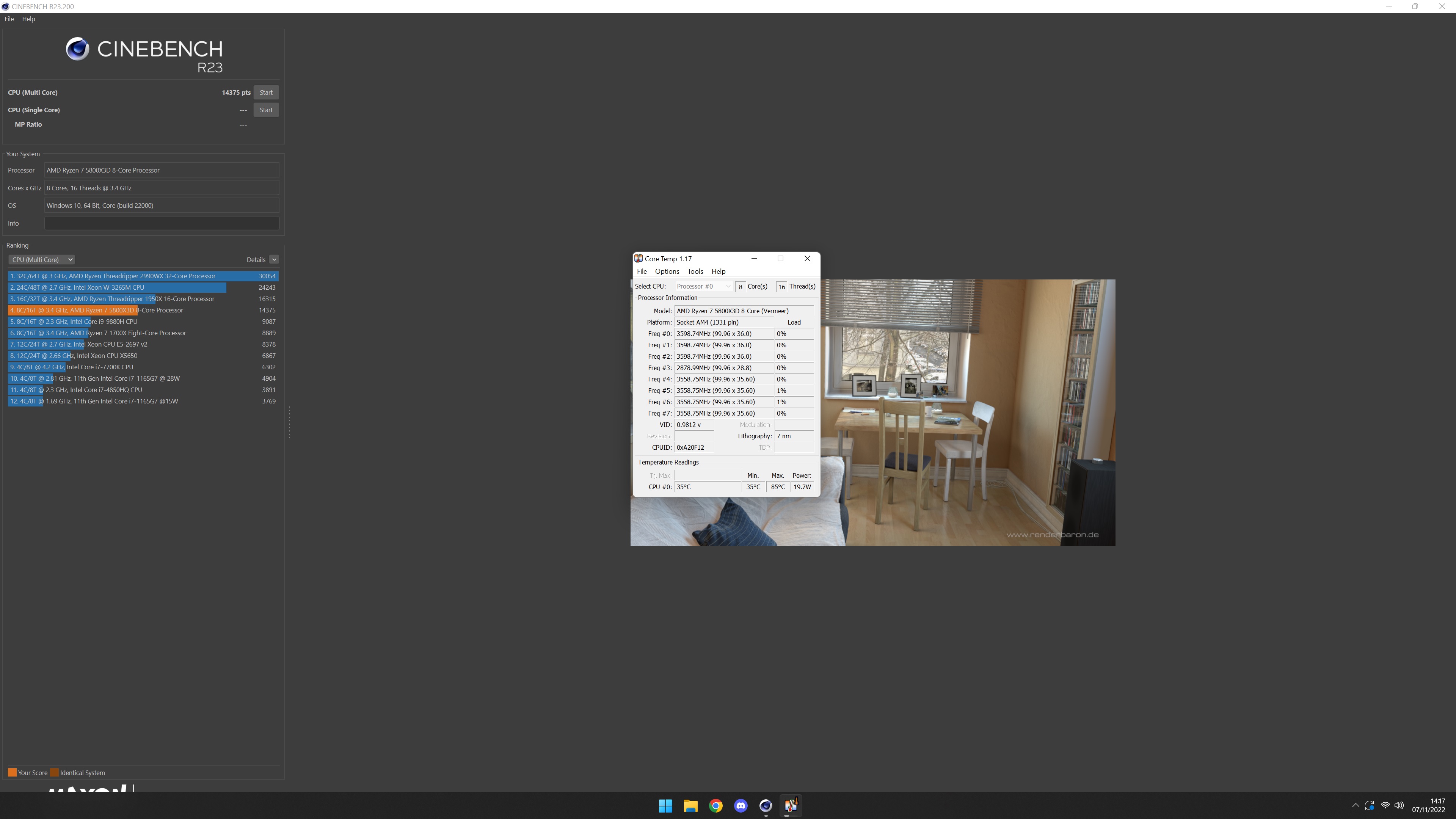

@Bertso
hier im anhang. siehe datum unten rechts.
bild ist etwas groß mit 4k, sorry.
max temp war 85c. zwischen 4250mhz und 4300mhz..
lüfterkurven sind eher auf silent getrimmt.
beim zocken von Cyberpunk z.b. bin ich zwischen 55-70c, je nachdem.
vllt mal auch mehr mal weniger..
idle temperaturen sind auch okey~
EK Basic 360 AiO mit Phanteks T30 Lüfter bestückt.
.. und wie gesagt. neustes bios und agesa. nur XMP und lüfterkurven.
der rest is alles so wie es ist..
ich denke als das wasser etwas warm wurde bin ich 2-3c höher gerutscht.
kann man aber so lassen oder? :)

Wow O_o.
Mich würde mal interessieren was -30 übers PBO2 Tool rausholten könnten. Auch von den Temperaturen her.
Aber richtig schöne Stockwerte.

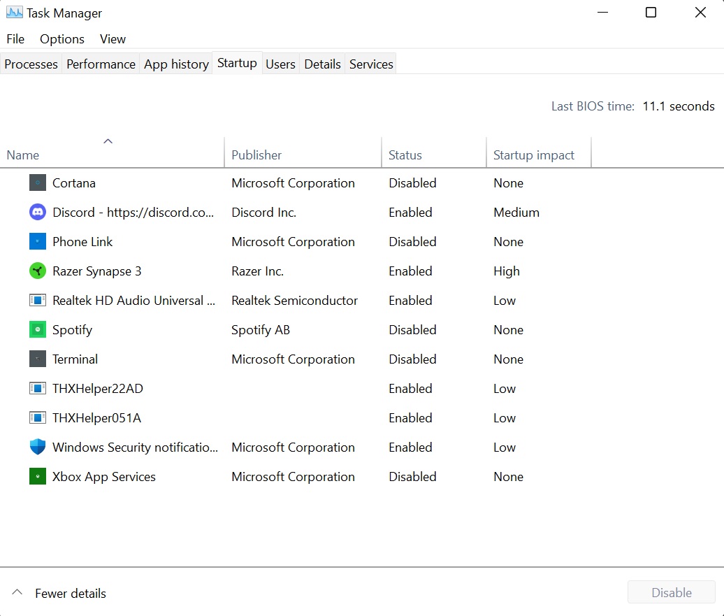

im autostart is eigentlich nichts, naja nichts heftiges.
wundert mich nur warum discord drin ist obwohl es nicht gestartet wird:
auch verweigere ich immernoch das neue windows 11 feature update..
da lasse ich mir noch zeit damit weil es doch da performance probleme gibt, oder?

Mit ShutUp10++ oder W10Privacy kannste nochmal mehr justieren und mehr Hintergrundprozesse loswerden ;) und ja, der aorus master is halt richtig gut, aber der Preis war mir zum Zeitpunkt meiner Zusammenstellung leider zu teuer :D waren damals glaub ich 342€ oder so?
Naja du solltest eig. dann schon auf die grenze von 4450(-30 bis +0 Mhz Range) halt kommen. Ab 80°C (glaub ich, bin gerade nicht Zuhause) setzt schon das Throttling ein und deswegen kommste auf die 4300 würde ich sagen :P

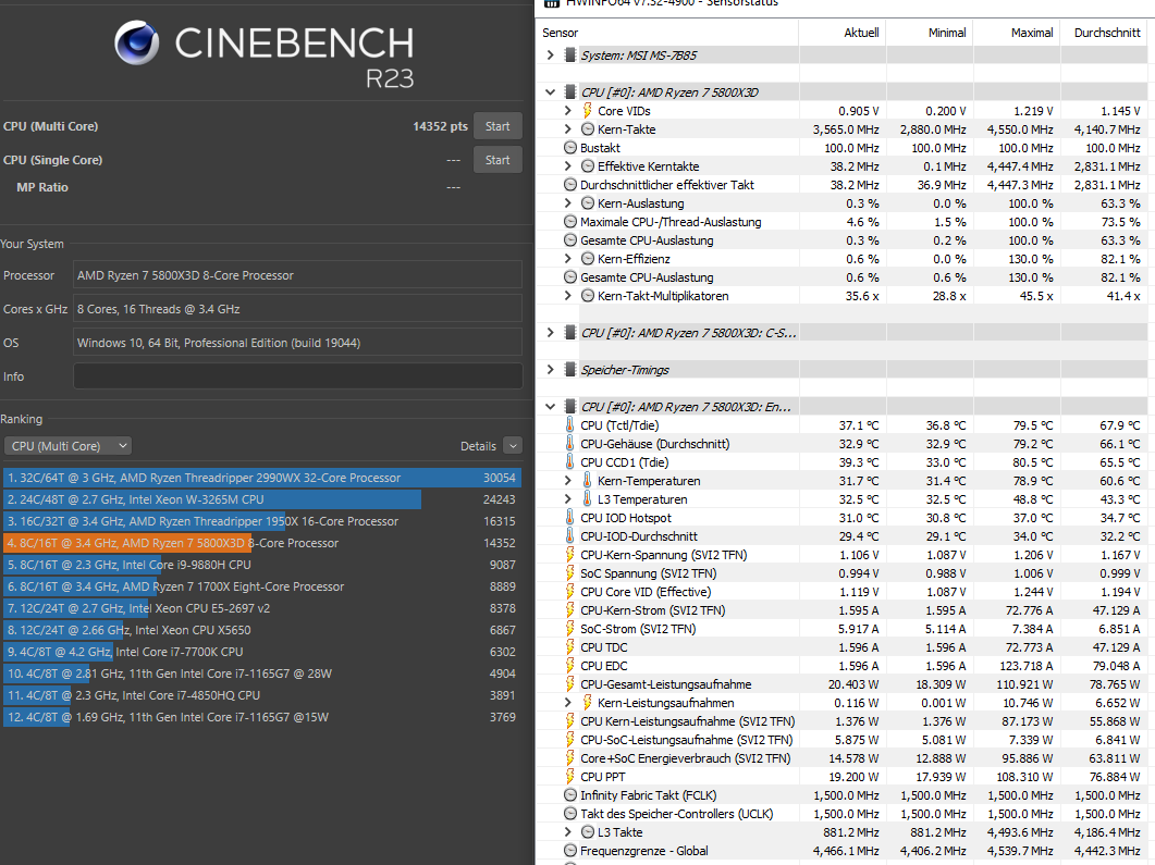

Hab jetzt selbst gerade mal, direkt nach dem Einbau, den 5800X3D getestet.
Board ist ein MSI Gaming Pro Carbon AC mit neustem BIOS + Combo Strike Lvl 3, RAM G.Skill Aegis DDR4-3000 mit XMP2. Keine sonstigen Optimierungen.
läuft da was im hintergrund?
R23 auch mal ohne hwinfo laufen lassen (kann 100 punkte kosten)
-> du hast verdammt wenig punkte.
Liefen da irgendwelche Programme im Hintergrund wie Steam, Maus/Tastatur Software usw?
