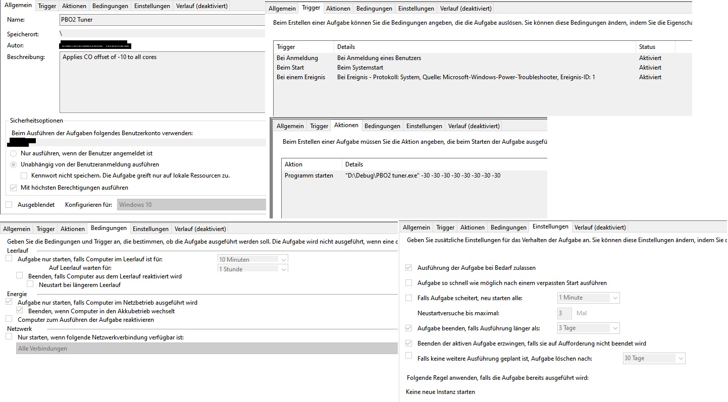

Aber ich poste gerne meine ganzen Settings:
vorallem wie @Baal Netbeck schrieb: bei Allgemein das mit "Mit höchsten Berechtigungen ausführen" nicht vergessen ;)
Danke👍, hab es mir ausgedruckt und werde mal experimentieren, denn - 25 haben einiges gebracht an Temperatur
@ColdGlow ich würde auch grundsätzlich rausnehmen, dass es beim Akkubetrieb deaktiviert wird....ist hier ein Desktop System aber wenn es jemand an einem AMD Laptop nachstellt, möchte er ja auch im Akkubetrieb Energie sparen.
Auch würde ich die Ausführung nicht nach drei Tagen beenden....vermutlich ist es für den PBO2Tuner egal, da er einmal die Werte setzt und sich danach eh schließt, aber für andere Aufgaben wie Throttlestop sollte man darauf achten.
Ob man mehrere Trigger braucht weiß ich nicht...es stand so in der Github Anleitung, aber ich habe nur den Trigger bei Anmeldung und es hat bei mir immer zuverlässig funktioniert.

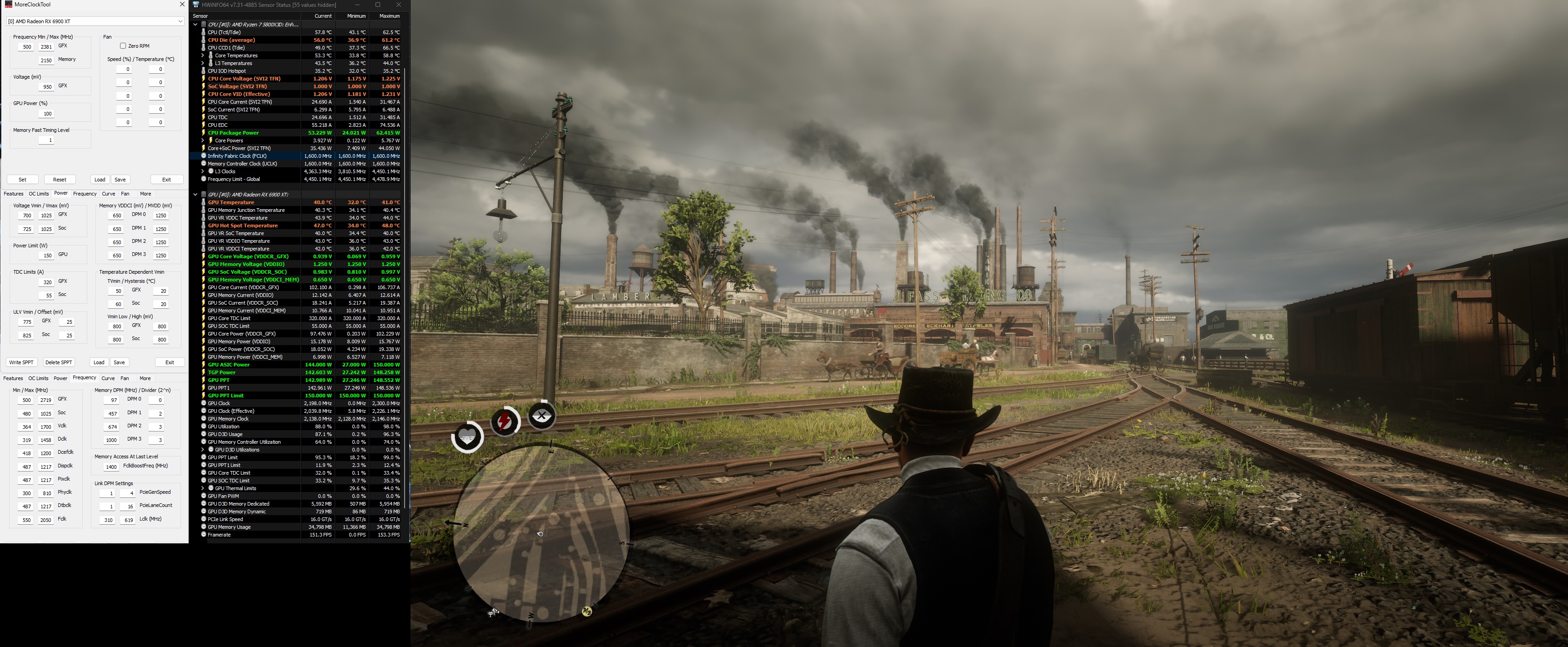

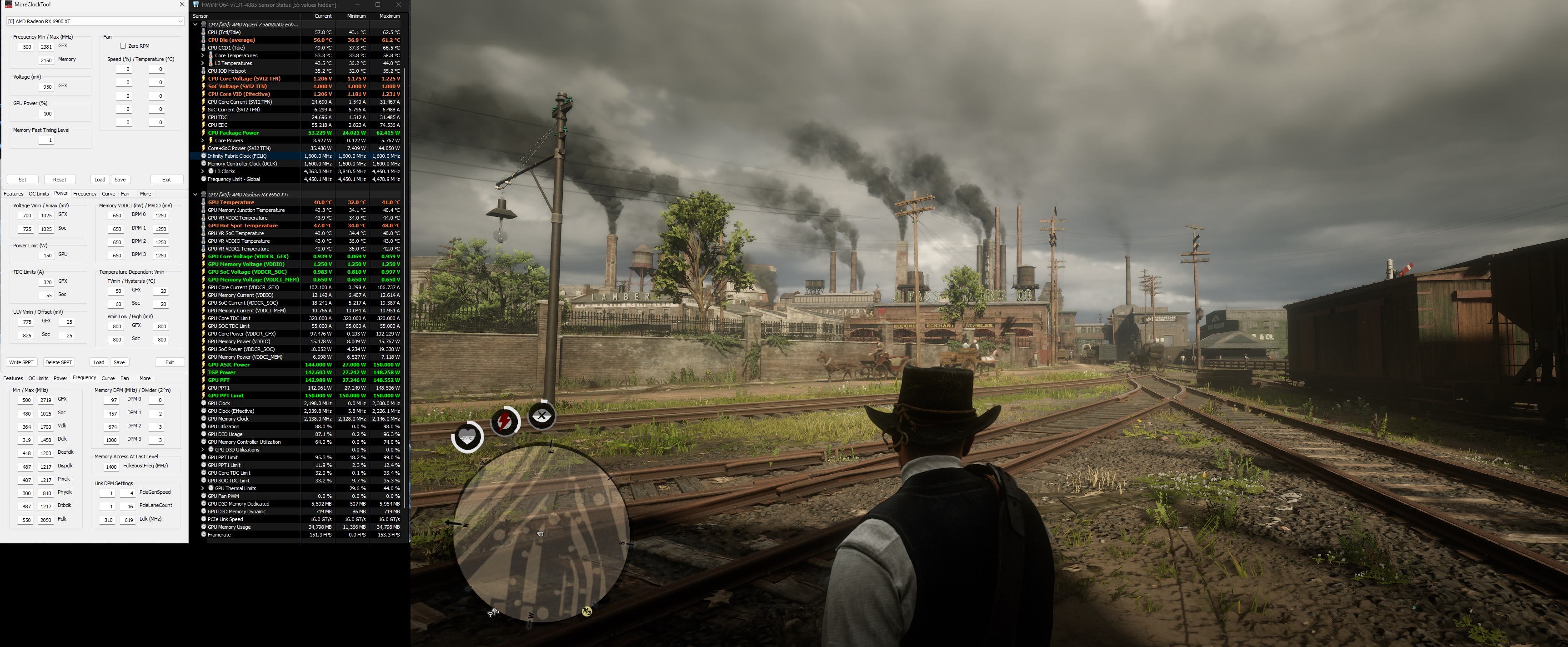

Ingame schaut es dann so aus:
https://www.computerbase.de/forum/attachments/150w-rdr2-jpg.1309038/
PS: ja, habe meine 6900XT von 332 auf 150W im UV hängen..
