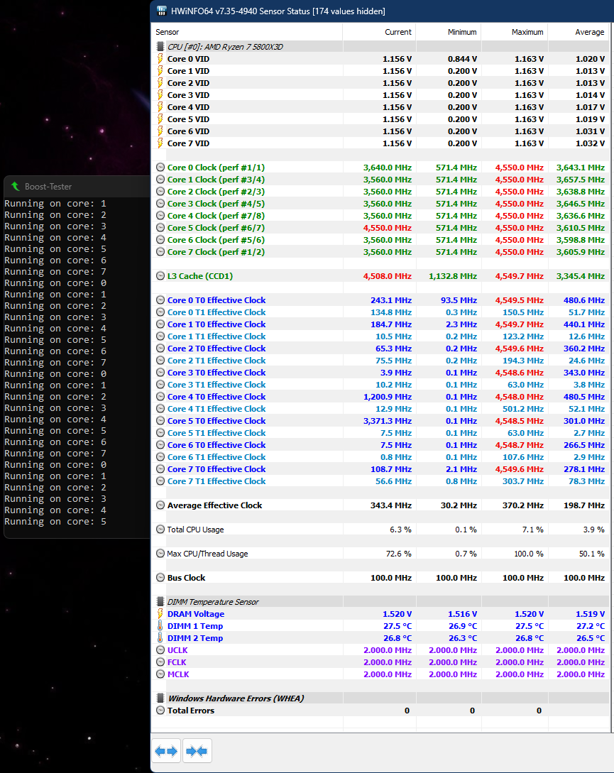

@4BitDitherBayer
Hab mir das Bios nun mal angesehen.
Zunächst haben sie den Aufbau intern geändert.
Wenn man vorher das CBS und PBS Menü freischalten wollte (als Beispiel) hat man gewisse Offsets genommen und an bestimmten Zeilen einfach genullt, dies geht nun nicht mehr (zumindest beim EDGE MAX X570S).
Dazu kommt, dass die Voltage viel zu hoch angelegt wird (was hier ja auch dem einen oder anderen schon aufgefallen ist).
Das lässt sich zwar umgehen, indem man, wieder mal versteckte Optionen im BIOS freischaltet, die "adjust CPU Voltage" auf disabled stellt (Option wie gesagt versteckt, steht normal auf "fixed Voltage").
Also ich kann für MSI Boards / mein Board nur davon abraten 1208 zu flashen.
Zurück auf 1207 (selbst gemodded für mehr Optionen) sieht das ganze bei -30 Allcore dann so aus
Extra den Boost-Tester genommen.
Reaktionen: SeniorY und Tanzmusikus
