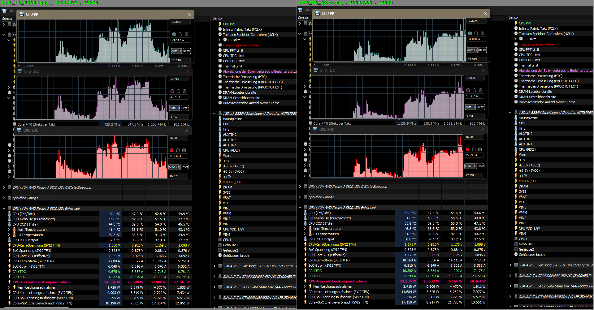

@4BitDitherBayer dann warst du das mit dem EDC auf 82. Ich finde die Idee gut über die EDC zu limitieren. Es wird auch kühler und die PKT gehen hoch.
Das habe ich auch schon mit meiner Grafikkarte gemacht. :D Ist auch nicht abgestürzt. Mittlerweile stelle ich die Spannung und den offset ein. PLauf max und regle über den Takt. Ist aber ein anderes Thema.
Mich hatte nur mal interessiert warum die Telemetriedaten so variieren bei gleichen z.B. EDC.
Muss schon sagen, mit EDC 84 performt meiner auch sehr gut, oft sogar besser,
und bleibt dabei auch noch kühler.
Zwar wird Clockstreching angezeigt, aber am Ende zählt ja das Ergebnis.
Hatte bisher EDC 112 gefahren.
Werde dies weiter beobachten, aber wortwörtlich coole Sache :daumen:
Alle Benchmarks mit Daily Silentsetting, kein Balkonmod etc. ;)
(Bclk 101)

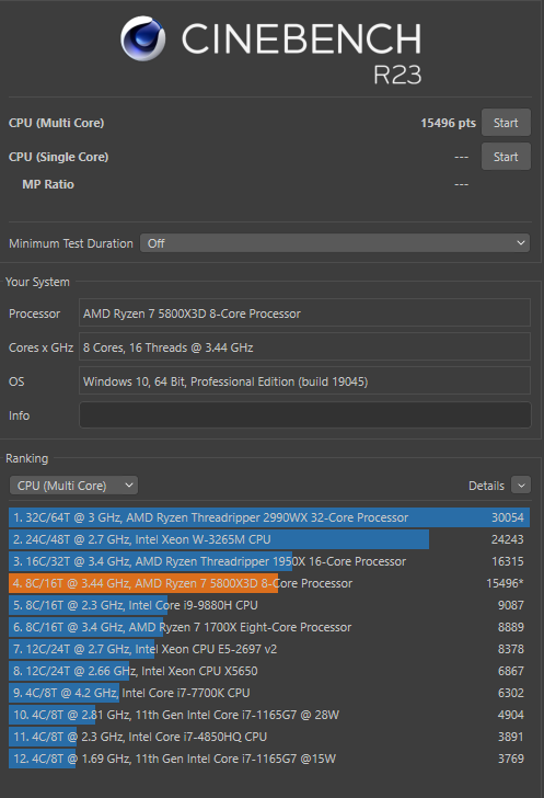

Timespy CPU - 13234
CPU-Z - 637/6605
Y-Cruncher Pi-1b 32.301
CB23 - 15496

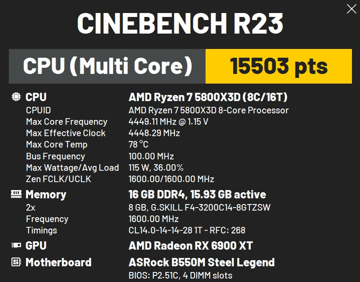

Wo wird dir das angezeigt? Bei dem Ergebnis wirst du da kein Clock Stretching haben!
Ist dein BCLK auf 100 oder warum liest CB 3,44GHz aus?

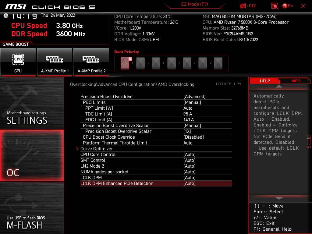

Wo finde ich denn bei MSI die EDC Option, hab sie nicht gefunden?!

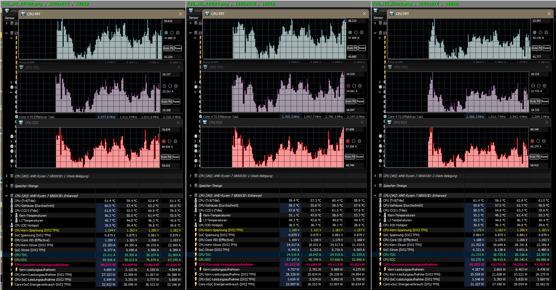

bin hergegangen und hab SOTTR angemacht. (btw 100% achievement)
gleiches setting wie beim test - 2 seiten vorher..
EDC 72 | 68°C | 4253 MHz | 1.206V | 60A | 76W | BPS: 339
EDC 140 (stock) | 73°C | 4416 | 1.256 | 105A | 84W | BPS: 342
bei RDR2 hab ich es sein lassen, geht härter auf die GPU...
mit dem aufpolierten D2 brauch ich wohl auch nicht antanzen.
komm da kaum (normales spielen) über 40A.. nur einmal kurz beim map laden auf 75A..
was ich damit sagen will..
vermutlich wird nicht deine IDEE ins lächerliche gezogen - mein test hat ja gezeigt, dass deine aussagen korrekt sind - sondern, wo ich wieder beim üblichen thema bin.. der benefit..
es ist kaum erkennbar für einen 0815 dude, weil du in spielen kaum an die limits kommst.
(unterschied, es macht UNS spaß -> darum dürfen wir es ;))

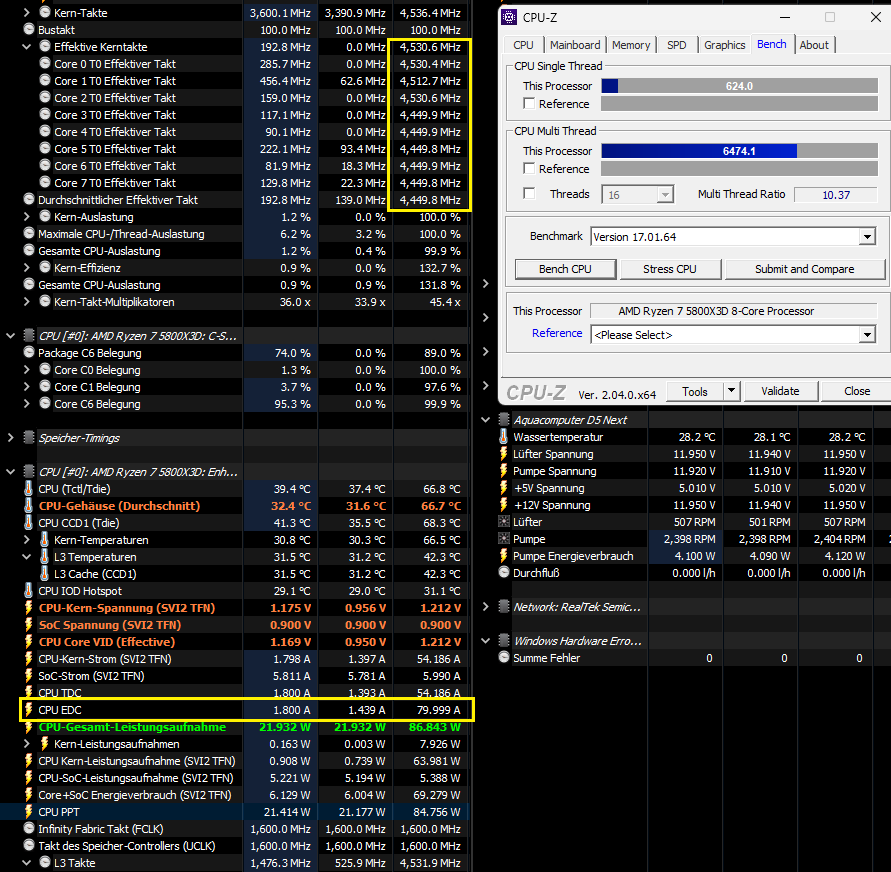

falls noch einer der CLocKstretscHing experten reinschauen könnte:
https://www.computerbase.de/forum/attachments/1678363126407-png.1333958/
ich meine zu vermuten, dass mit 80A kein stretching auftritt?
Reaktionen: Tanzmusikus
ich meine zu vermuten, dass mit 80A ich kein stretching hab?
Clock Stretching kannste nicht auslesen, mir wurde auch ein hoher Takt angezeigt, aber du siehst am CB Ergebnis das ist dann einfach niedriger.
Benchmate z.B 4495 Mhz Max Clock...Effective 4232 Mhz.
Ich werde keins haben aber die Telemetrie meldet sie scheinbar.
Beim CB Multi Run?
Edit: hab das Effective überlesen, das ist tatsächlich wenig aber damit kommst du nicht auf so viele Punkte O.o
Sollte doch ähnlich aussehen....
PBO Limits auf "Manual" stellen.
Adonay schrieb:
Wenn ich mal die verdammte Einstellung finden würde hätte ich es auch mal getestet... :freak:
falls du es nicht findest: Software PBO2 Tuner ;)
Adonay schrieb:
Edit: @fas7play warum ist deine Vcore eigentlich so hoch?
weil ich kein -30 fahren kann und mit -12 -20 -26 -22 -20 -26 -25 -22 arbeiten "muss" und es keine zusätzliche option im ASRock gibt die Vcore anzupassen/modifizieren
daher ist die cpu auch etwas wärmer als andere, nur das ist doch komplett egal.
Gibt es bei mir tatsächlich nicht, was ein Krampf bei MSI :rolleyes:

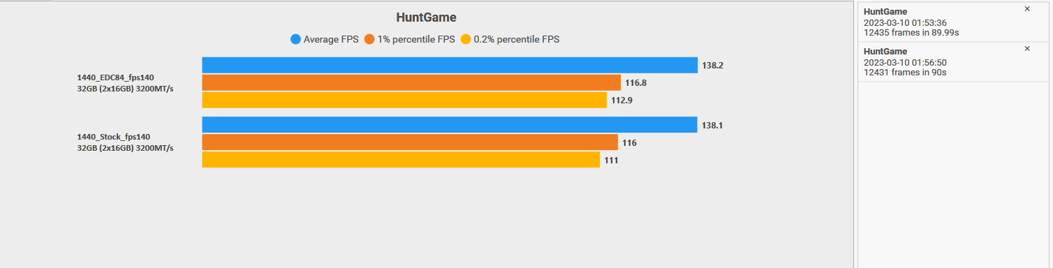

Hier mal ein Vergleich: Hunt Showdown 720p, uncapped:
und Hunt Showdown 1440p, fps 140 cap:
@Adonay
Das könnte man vermutlich mit einem AMI-Tool freischalten.
Hab erst neulich von jemandem hier im Forum gelesen, der das öfters macht.
Wenn Du es nicht findest, dann such ich das Tool nachher mal raus.
Das hat MSI im neuen Bios raus genommen weil sonst könnten ihre Bords ja am ende noch brauchbar werden u. sowas muss man natürlich verhindern :D
