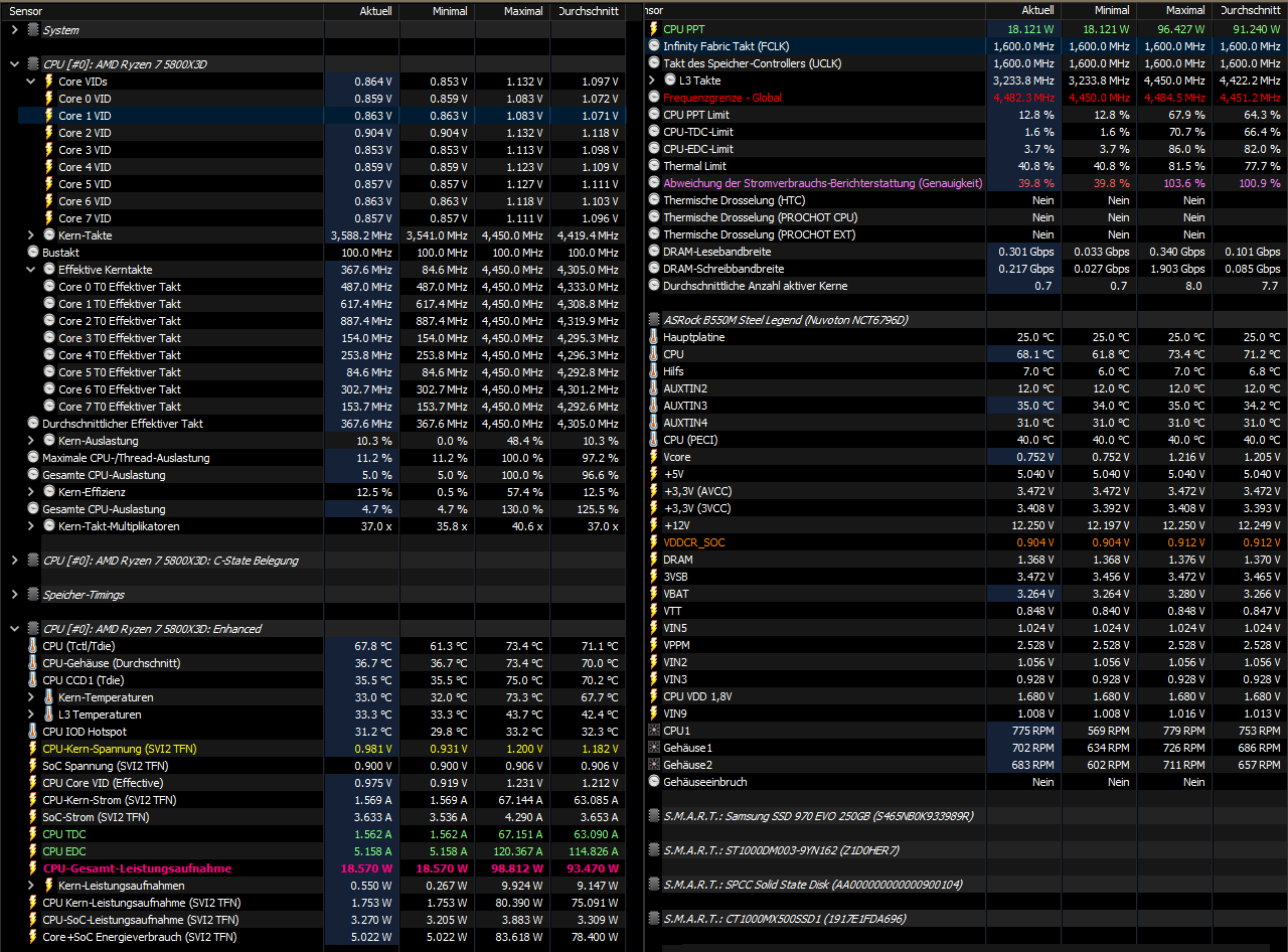

Kannst du mal ein Screenshot von hwinfo bei EDC 84a Posten?

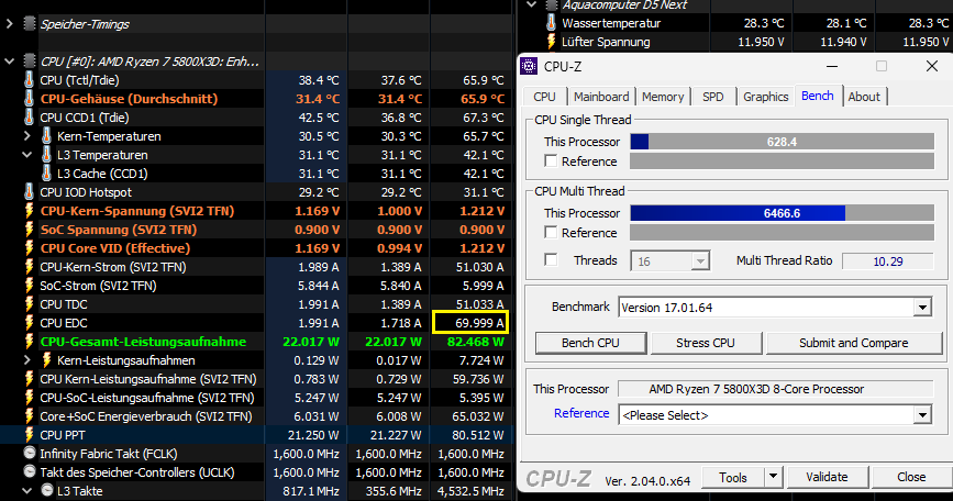

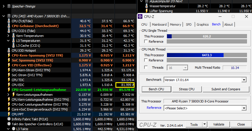

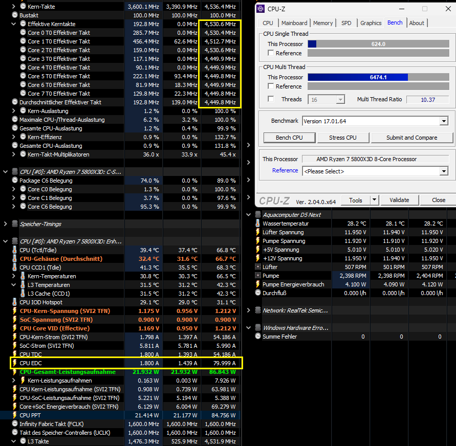

Hier mit zusätzlich EDC 84A (allerdings Kaltstart)

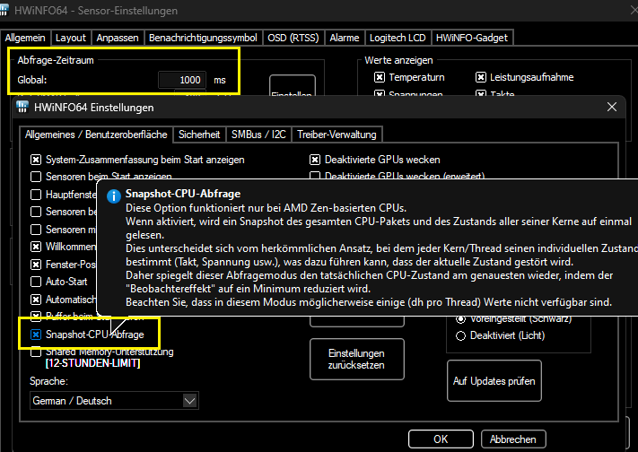

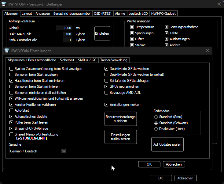

könnte man das gleiche nochmals mit folgendem setting (HWiNFO danach neustarten) tätigen.
es wird leider immer mit 2 paar schuhe gemessen.
(erkennt man an 16 Zeilen bei Effektive Kerntakte, wenn "Snapshot CPU" aktiv werden nur 8 zeilen gezeigt)
Reaktionen: Creekground und Tanzmusikus

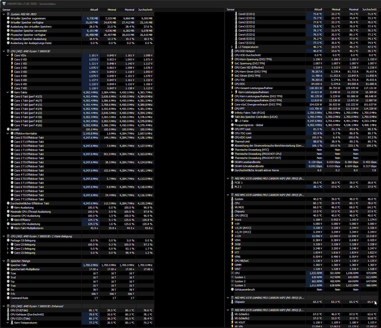

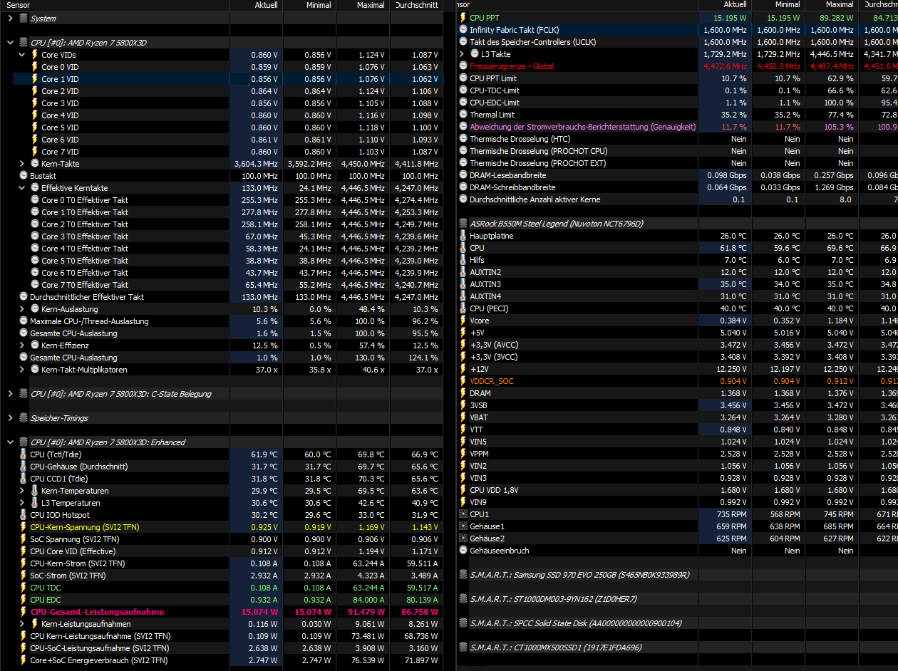

Nochmal mit EDC84A. HWInfo Abfrage Zeitraum 1000ms. 3 x CB23 run gemacht. Die Werte sind vom 3 run:

Da liegt meine ziemlich genau drin....Durchschnitt von 1,173(ohne snapshot 1,148)V meldet HWInfo für Vcore beim Cinebench R23....Was die VCore ist scheint also auch noch von HWInfo abzuhängen und der Vergleich wird noch schwieriger.
Ist aber jetzt auch wassergekühlt und der Raum ist kalt...-30 auf allen Kernen durch den PBO2Tuner gesetzt.
VID lag bei 1,2V. CPU Gesamtleistungsaufnahme bei 103W.
V soc ist bei mir auf 1,056V...DRam auf 1,43V bei 3666 MT/s. Bei meinem Gigabyte Board ist Auto LLC schon die Option mit dem meisten VDroop....also LLC auf Auto und Spannung auf Auto.
prefered cores usw sind auch auto.

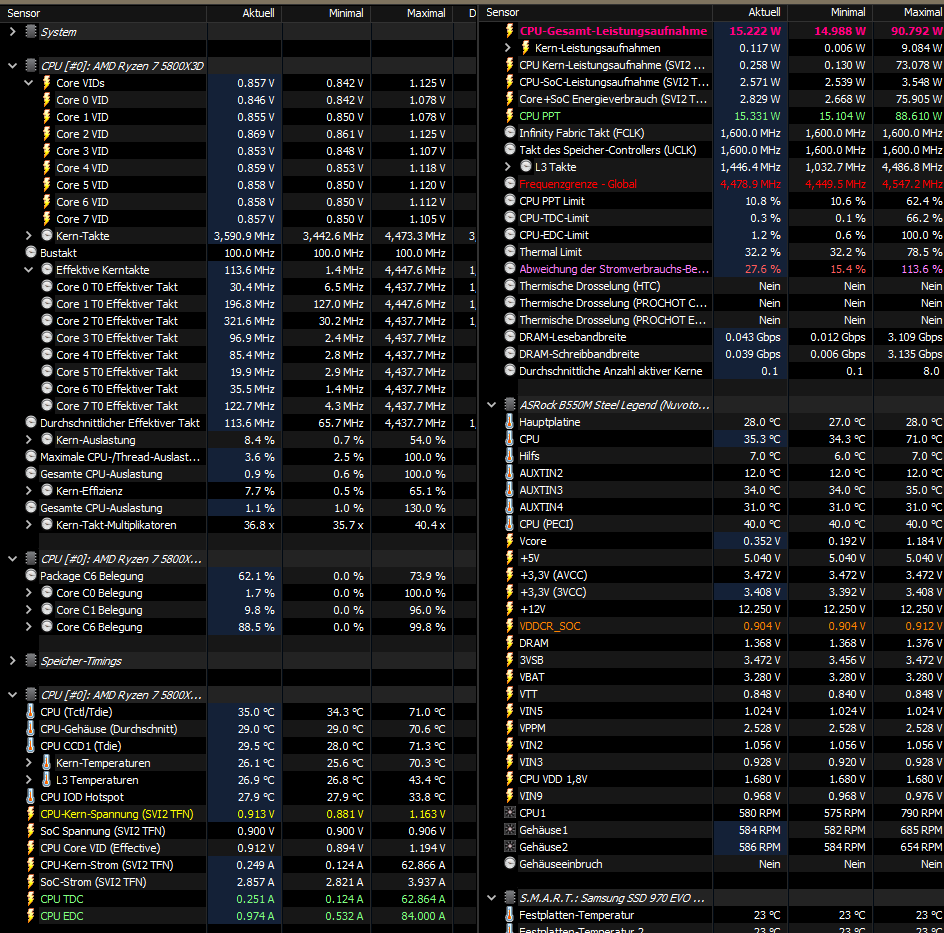

@fas7play
Gerne.

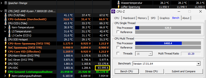

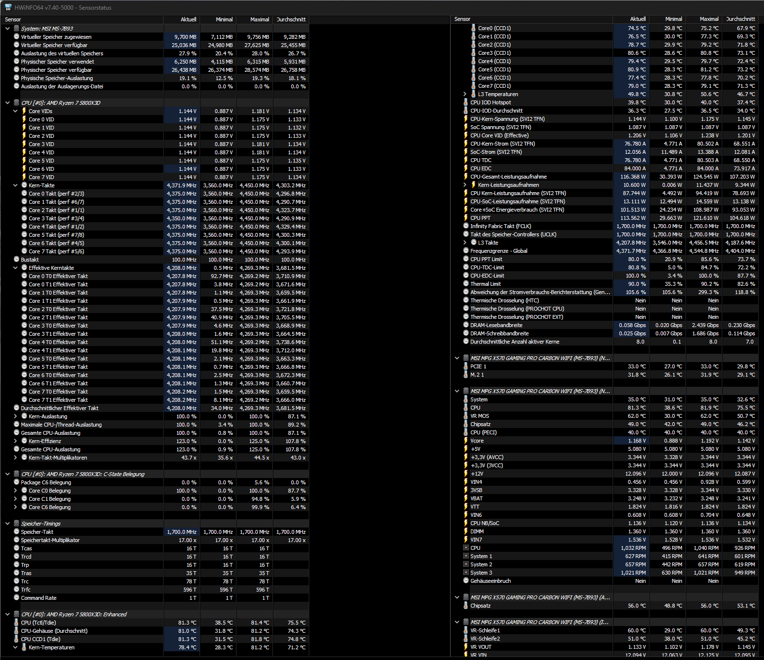

HWinfo entsprechend konfiguriert:
Hier ein Screenshot mit KS3 + LCC8 + EDC 84A:
Beim Score ergibt sich nach Kühleroptimierung folgendes Bild:
KS3 + LLC 8
vs
KS3 + LLC 8 + EDC 84A

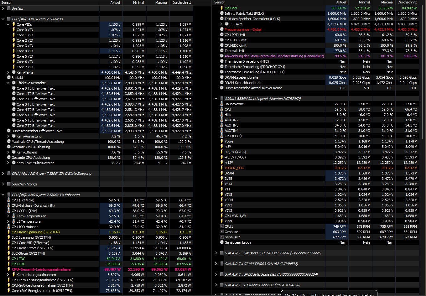

um das ganze EDC Limit Gedöns zu verstehen nochmals aufgerollt... und in Bildern verpackt.
1. Snapshot-CPU-Polling bei 1000ms in HWiNFO - damit eine Basis geschaffen ist.. und keine RNG-Results gepostet werden.
2. Stets drauf geachtet dass der gleiche Energiesparplan an ist.
3. Stimme ich @Baal Netbeck und Konsorten zu..
Cinebench ist zwar schön, liefert aber nicht das Bild das ich sehen möchte.
Bin daher mit 3D Mark CPU Score (12.800 muss erreicht werden) + GPU-Z Bench (6.470 +/-) unterwegs.
Wie sollte man sonst eine halbwegs brauchbare "Spiele"-Umgebung simulieren.
4. -30 klappt bei mir nicht -> daher: -12 -20 -26 -22 -20 -26 -25 -22
5. Es wurde lediglich EDC zu stock verändert.
PPT [142W]
TDC [95A]
EDC [xxx]
Vorweg:
Cinebench-Umgebung:
- um in Cinebench auf über 15.400 zu kommen, brauche ich 84A EDC
Gaming-Umgebung:
- um in 3D Mark CPU Score + GPU-Z Bench die gewünschten Resultate zu bekommen reichen 70A EDC
Cinebench-Umgebung (84A) vs. Gaming-Umgebung: (70A) =
-3W Package Power
-1°C Temperatur (TCtl/Tdie)
vs. Stockumgebung (140A):
+10W Package Power
+5°C Temperatur (TCtl/Tdie)
(Wasser: 28.2, Zimmer: 23)
+CPU nimmt sich etwas mehr Spannung (VID)
EDC [84A]
EDC [82A]
EDC [70A]
EDC [140A]

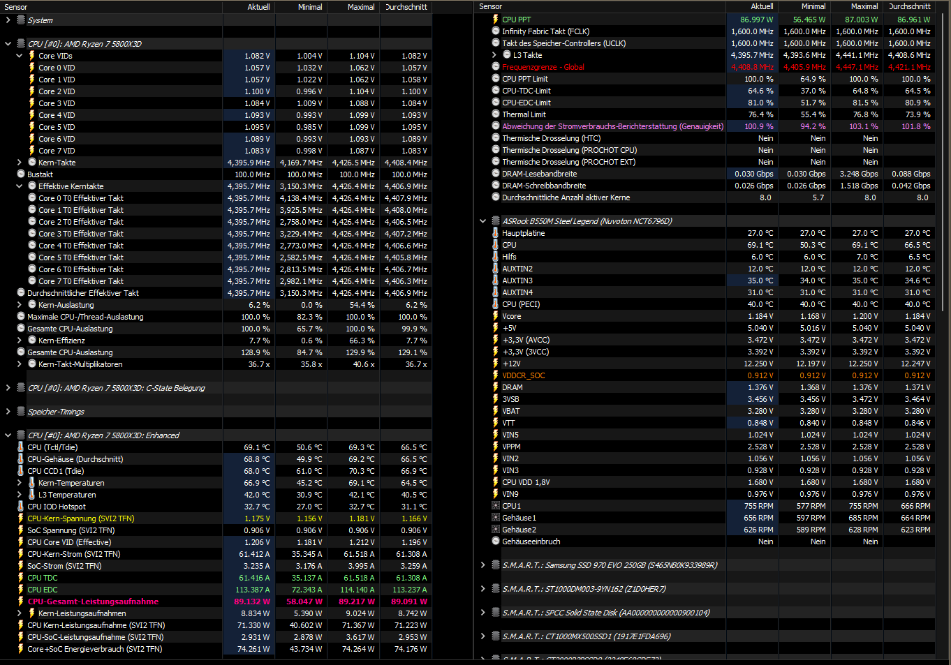

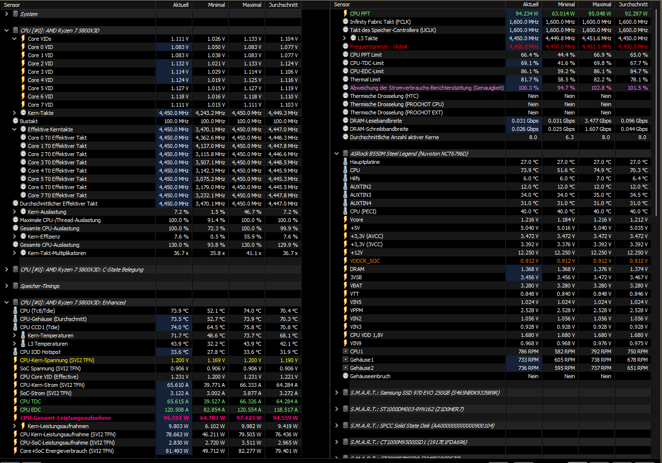

@basti2910 ich habe nochmal zwei CB23 tests gemacht. 1x mit edc 140A -30 all cores und 1 x mit edc 84A -30 all cores. Ich möchte mal gerne die Durchschnittswerte mit dir vergleichen, da ich nicht so ganz verstehe warum du soviel mehr Watt und Ampere bei gleichen Settings benötigst. Bios, VRM, CPU?
Ich habe CB23 gestartet und dann HWInfo zurückgesetzt. Sobald der Durchlauf beendet war hab ich ein Screenshot geschossen um die Durchschnittswerte so Pi mal Daumen zu erfassen. Hier mal meine Ergebnisse:

@fas7play ich habe mal zwei Runden Apex Legends gemacht. Der max EDC lag dabei bei 75A (HWInfo). Denke da liegt @Baal Netbeck richtig.
Ich schiebe HWInfo einfach etwas nach rechts und Cinebench etwas nach links und dann sehe ich wenn die letzte Reihe Kacheln angegangen werden und mache den Screenshot.
....man muss ja von HWINfo nicht den Krams zu Laufwerken und GPU sehen.
75A EDC bei Diablo2 Resurrected, welches ich seit kurzem jeden Tag daddel. Es reicht schon eine Welt zu laden. :D bedeutet aber nicht dass es nicht justiert werden kann. ist sogar ein gutes beispiel, beim farmen (ansich) auf hell mit FOH paladin.. hab ich bis jetzt nur 40A gesehen. der peak ist offensichtlich nur kurz beim laden.
aber ein EDC limit werde ich nicht justieren. dann lieber den W riegel vorschieben, analog zur graka.
Reaktionen: Creekground und Baal Netbeck
Hier nochmal: Screenshot bevor CB23 gestoppt hat:
und noch eins mit PPT auf 87W/EDC140A:
Reaktionen: Baal Netbeck
