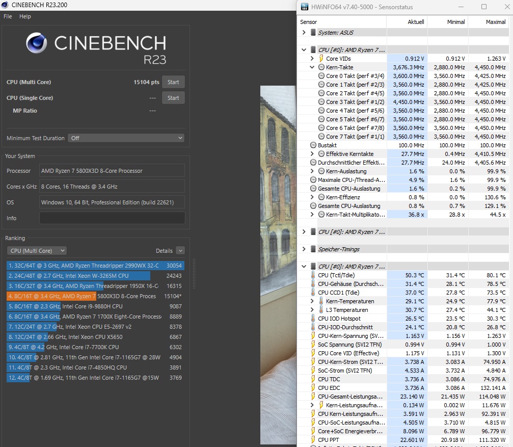

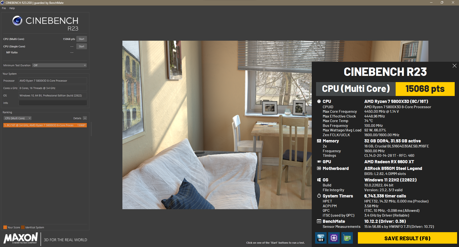

So, eben gemssen. -20 Allcore, 15100 Punkte, sogar unter 80 Grad und 1,23V Spannung während Cinebench.
Reaktionen: Creekground
@Dome87 probier doch mal PPT90/TDC95/EDC84.
Reaktionen: Dome87
Mich wundert das die Vcore bei -20 so hoch ist und zudem das dann wiederum die Temperatur dafür im Hinblick auf den kleinen Kühler nicht hoch ist.
Abgesehen davon sehe ich kein Ergebnis auf dem Screen, außer ein vorheriges von 14881?
Dome87 schrieb:
14881 war die Messung davor mit offenem Browser, Youtube und Steam mit Updates :D
Okay aber wo sind die 15100?
Gerade gesehen.
Ich verstehe nicht wie du mit dieser Vcore in Verbindung mit dem kleinen Kühler auf diese Temp kommst?
Ist deine Raumtemperatur so niedrig?
Außerdem verstehe ich nicht wie die CPU bei der Temp voll boosten kann?
Raumtemperatur 19.5 Grad, also ganz normal.
Naja, jede CPU ist anders. Meine kann es halt :D Scheint einfach super verlötet zu sein. Je kühler die CPU desto mehr Spannung kann sie sich nehmen. Bei -30 erreiche ich über 15400 Punkte bei auch nur 80 Grad.
