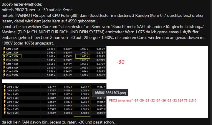

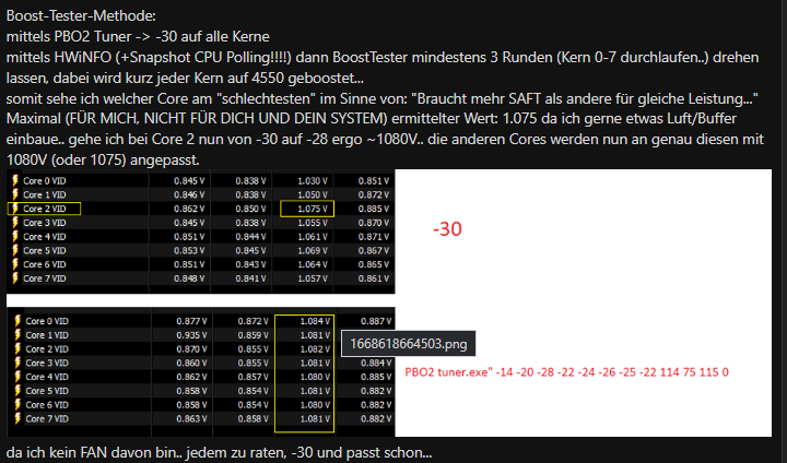

haben wir vor - gefühlt jahren - mal als "boot-tester-methode" entwickelt.
ziel der reise.. alle cores an die schlechteste anzupassen. danach per feintuning und benches (wie eben y-cruncher und N64 (+1 dazu)) finalisieren.
hab (naja, musste) meine cpu so anpassen um sie stabil zu bekommen. (am ASRock gibt es auch keine LLC settings..)
am damaligen bild sieht man, dass core 0 (also mein "bester") bei 1.030V (im -30 setting) steht, mMn der grund warum es dann absäuft/WHEA etc, was haben eure so am "besten" core...?

@Adonay
am damaligen bild sieht man, dass core 0 (also mein "bester") bei 1.030V (und -30), mMn der grund warum es dann absäuft/WHEA etc, was haben eure so am "besten" core...?
den Aufwand hab ich natürlich nicht betrieben.
Ganz ehrlich glaube ich nicht das ich bei mir noch was optimieren kann, zumal das ja auch eigentlich gar nicht so lohnt oder lastet hier wirklich jemand eine Gaming CPU mit Anwendungen voll aus?
Das einzige warum mir das keine Ruhe lässt ist weil ich gern wüsste ob meine eine der schlechten, guten oder mittelmäßigen ist, wobei auch das nicht wichtig ist weil beim zocken werden unsere alle gleich performen...
halt STOP, ich MUSS es so einstellen, kann die cpu sonst nicht STABIL mit -30 betreiben. :)
da geht es mir nicht um jeden bit und byte..
Reaktionen: 4BitDitherBayer
