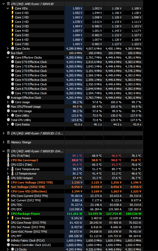

Kurz nen CB R23 Multicore Test gemacht. Da lief noch so einiges im Hintergrund. Es ging mir aber nur um die Temps gerade.
Ich hatte wohl heute Nachmittag auf die falsche Angabe geschaut.
Es sieht jetzt so aus:
Der Takt von 4,45 GHz (effektiver Takt) liegt dauerhaft an.
Raptor85 schrieb:
Der Takt von 4,45 GHz liegt dauerhaft an.
Schaust du in HWInfo auch bei "Effektiver Takt"?
Welchen Score erreichst du bei CB R23?

@Adonay Jop. Gerade noch den Beitrag korrigiert. ;)
Ich schaue dann demnächst nochmal, ob die CPU noch mehr CO-Offset aushält, ohne instabil zu werden oder Core Stretching zu betreiben.
Irgendwie hätte ich gerne noch ein paar Grad weniger, obwohl ich ja weiß, dass alles unterhalb von 90°C save ist. :D
Aber vielleicht hat mein Deepcool AS500 trotz der zwei Lüfter da einfach nicht genug Masse, um die Wärme schneller/besser abzuführen.

@Raptor85 kannst du mal einen Screen mit CB R23 und HWInfo machen auf dem du ein paar Sekunde vor einem Renderdurchlauf mal HWInfo zurückgesetzt hast?

Weil du es bist, hab ich jetzt doch nochmal kurz Prime angeworfen. ;)
SmallFFTs inkl. L3-Cache.
Ergebnis nach dem Kurztest: 93,5°C bei 4280 MHz Takt.
