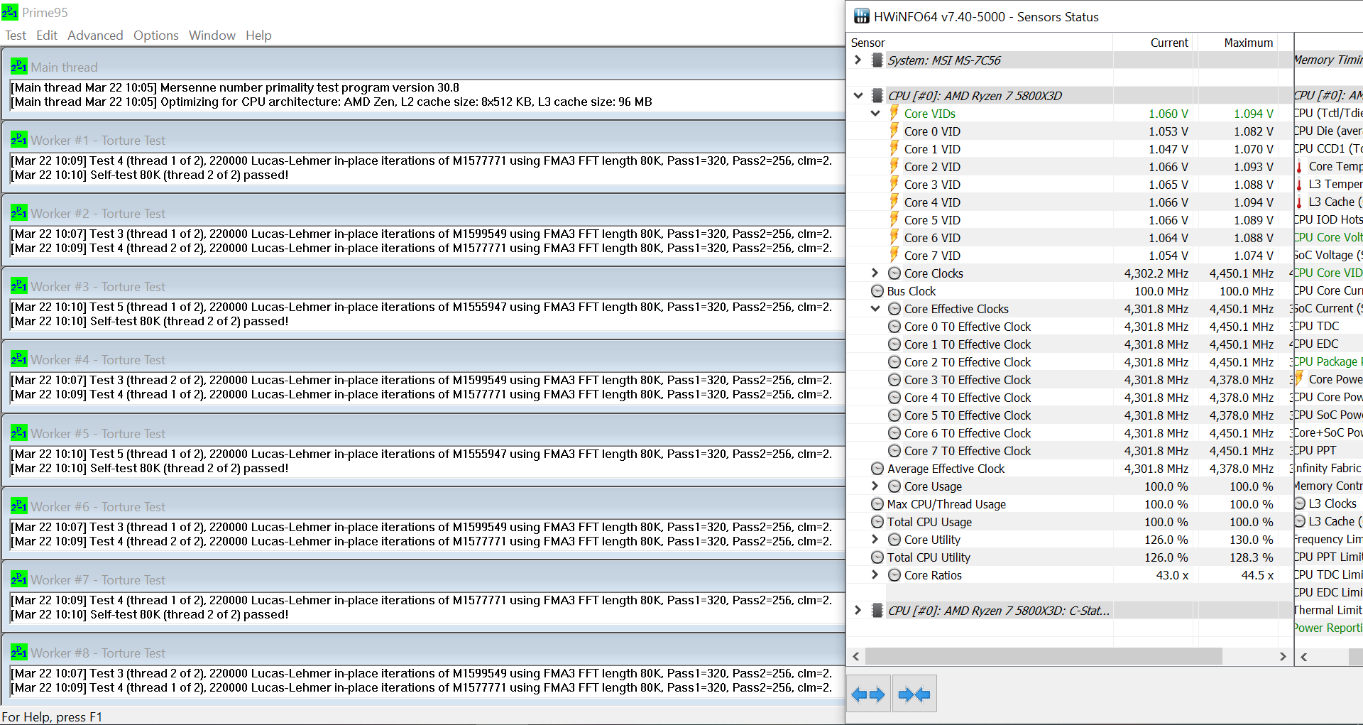

Mir hat das jetzt keine Ruhe gelassen. Ich sollte zwar schin ins Bett, aber...
Ich hab meinen 5800X3D jetzt manuell auf 95 W TDP festgenagelt, dazu testweise LLC 3 eingestellt. Zudem habe ich im BIOS nochmal ganz explizit festgelegt, dass er ab 90°C drosseln soll.
Multicore-Test beim CB. Was soll ich sagen? Der Takt ist minimal abgesackt ggü. den vormaligen 4,45 GHz. Aber auch nur kurz am Ende. Die meiste Zeit hat er die 4,45 GHz gehalten.
Dann mal kurz Prime angeworfen.
Der Takt lag da zwar effektiv nur bei knapp 4,15 GHz, dafür lag die Temperatur aber auch nur mit Ach und Krach bei maximal 80 Grad. :)

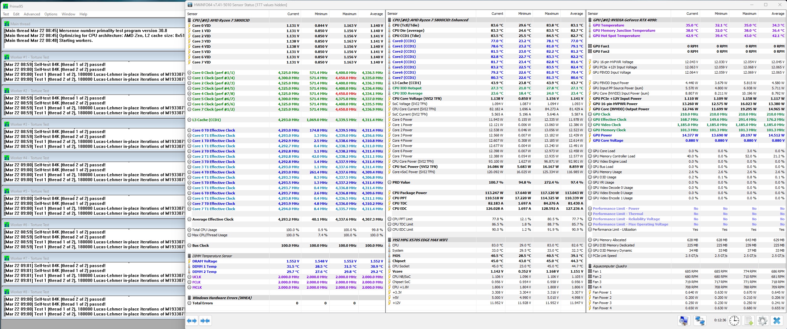

Also liegt es nicht an der Chipgüte sondern einfach an der Kühlung, wie ich hier vor ein paar Tagen schon vermutet hatte das es bei mir einfach eine thermische Begrenzung ist, was auch erklärt das die anderen mit Prime dieselbe Taktgrenze bei 4100MHz hatten.
Small FFTs: knappe 12 Minuten
Large FFTs: knappe 11 Minuten
(Edith: Ja, ich nutze eine custom Wakü)

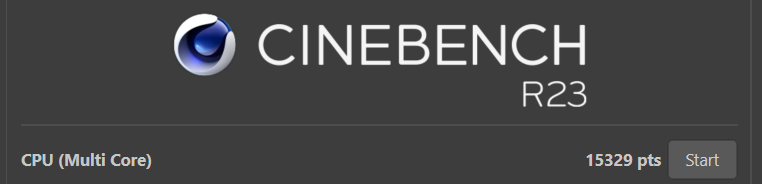

Ich hab nicht schlecht gestaunt als ich den Rechner das Erste mal getestet hab mit CB23 und gerade mal knapp die 13000er Marke erreicht hab.
Bei meiner Spannungs Versorgung scheint etwas nicht so recht zu funktionieren weshalb ich in CB23 nicht über 98 Watt komme wenn alles auf Auto steht.

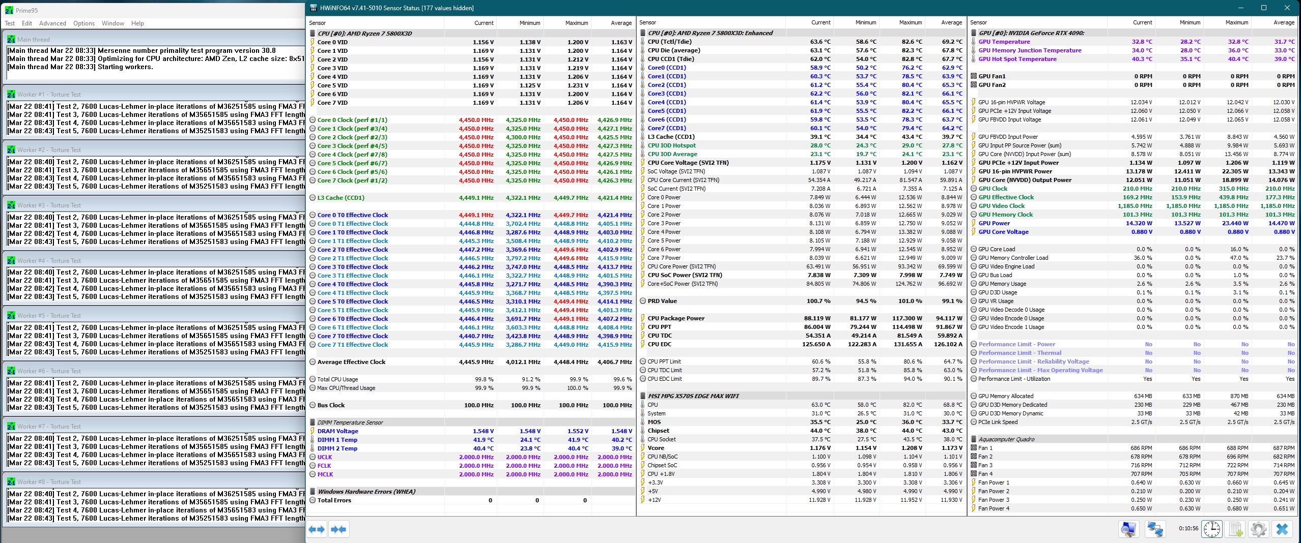

Ich lad mir Prime grad nochmal runter u. teste das nochmals damit du alle werte siehst auch bei laufendem Prime so wie bei Verangry.
Mal sehen ob ich seinen Highscore brechen kann :D
PS: aber ohne Cheats ja :)

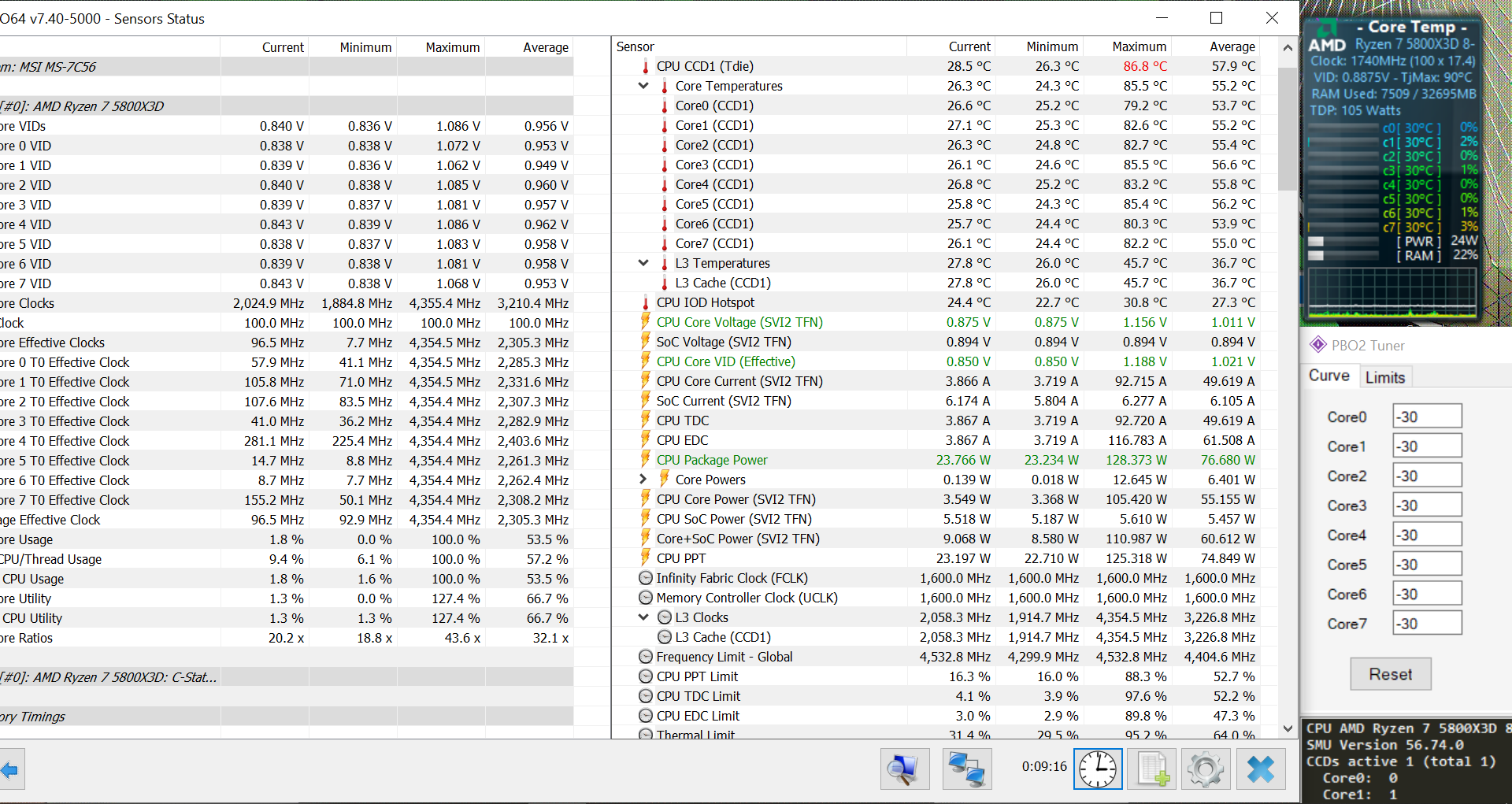

Ich kann mir das gar nicht vorstellen, dass -30 all core bei den ganzen 5800X3D 100% stabil sein soll. Keine chance mit y-cruncher.

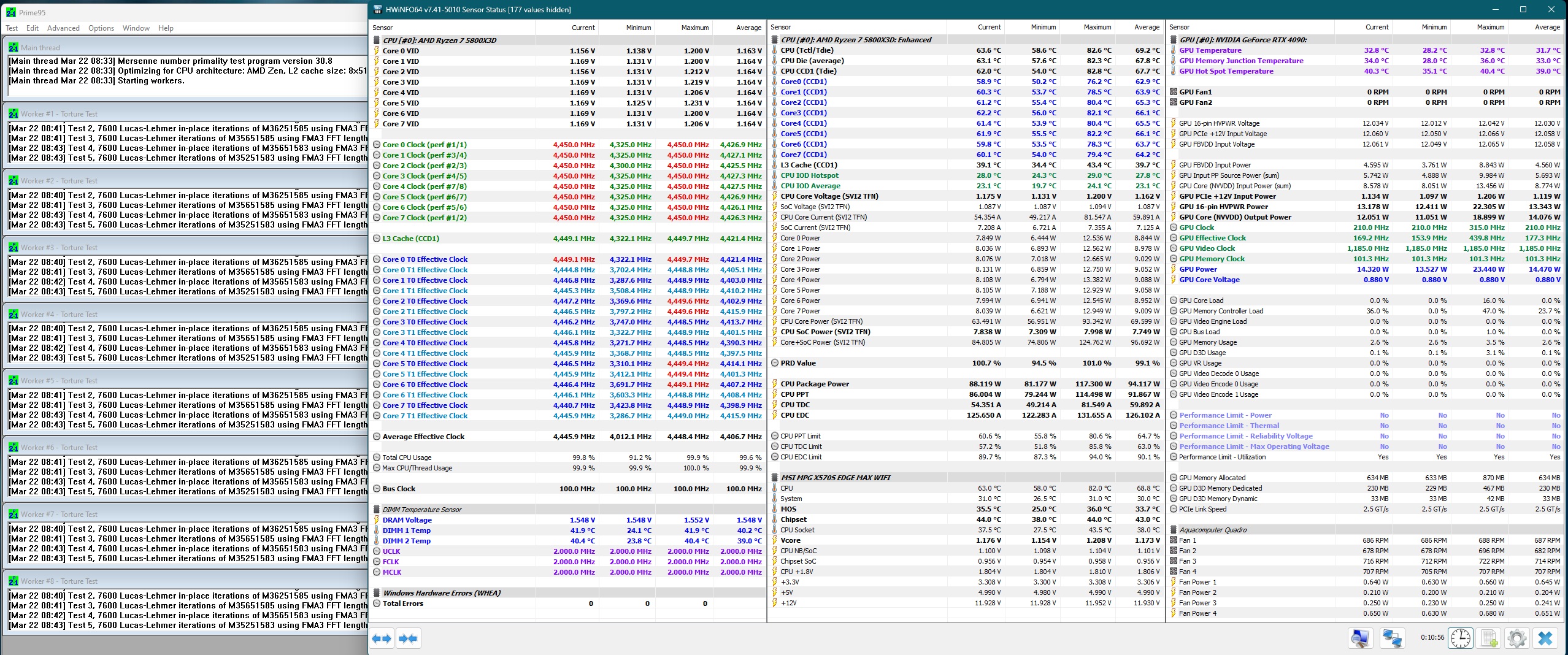

So ich hoffe ich hab nichts vergessen u. alle relevanten Werte sind sichtbar :)
Ich sehe Gerade ich hab teilweise sogar Max Boost erreicht, das war ganz zu Anfang mit CO -30 damit boostet der echt snappy !
Zimmer Temperatur ist jetzt gerade 19°C
@Adonay PRD ist bei 105% den Wert kann man nicht vernünftig einpegeln also vergiss den Mist stell einfach auf Auto u. gut is.
