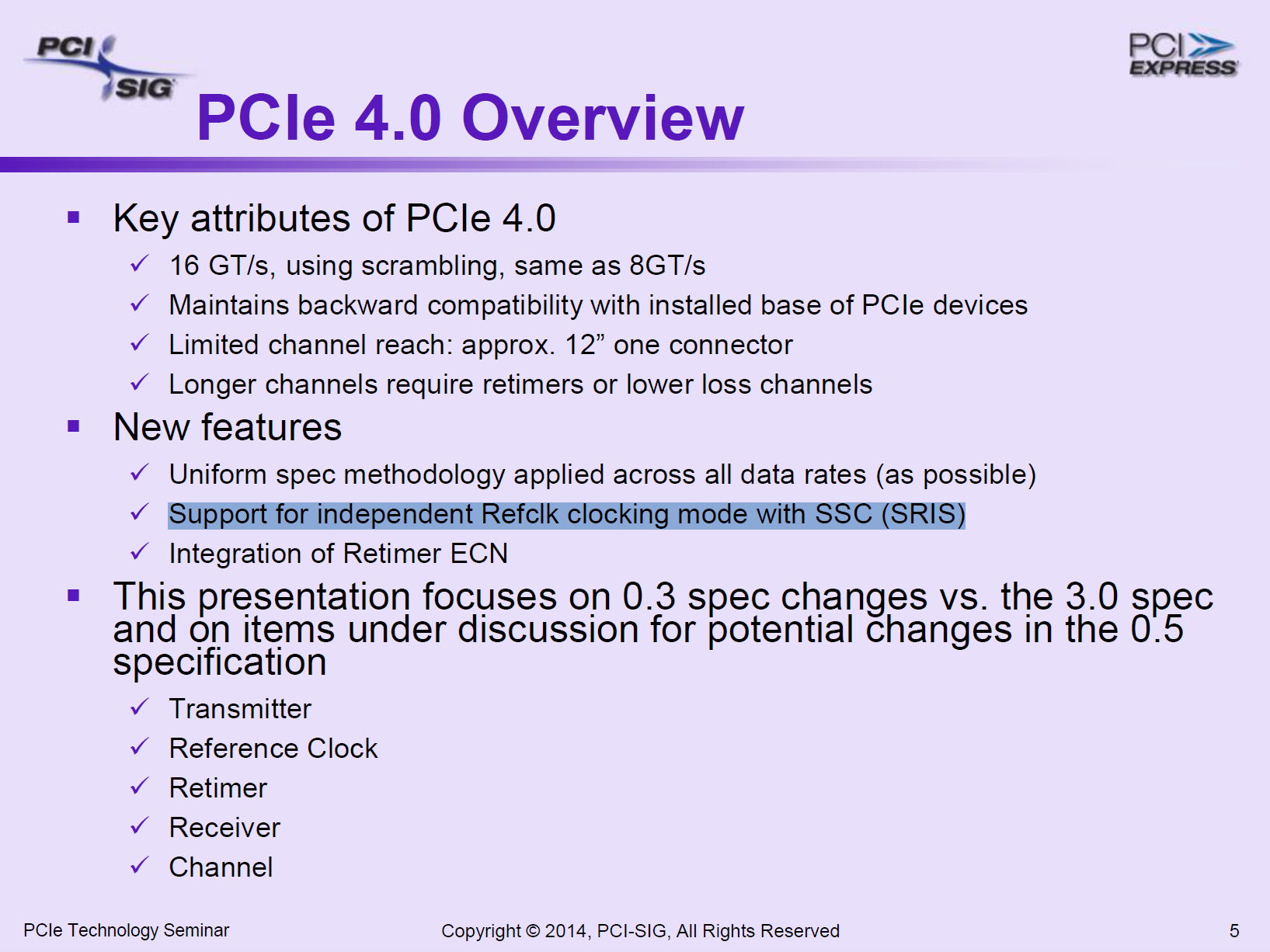

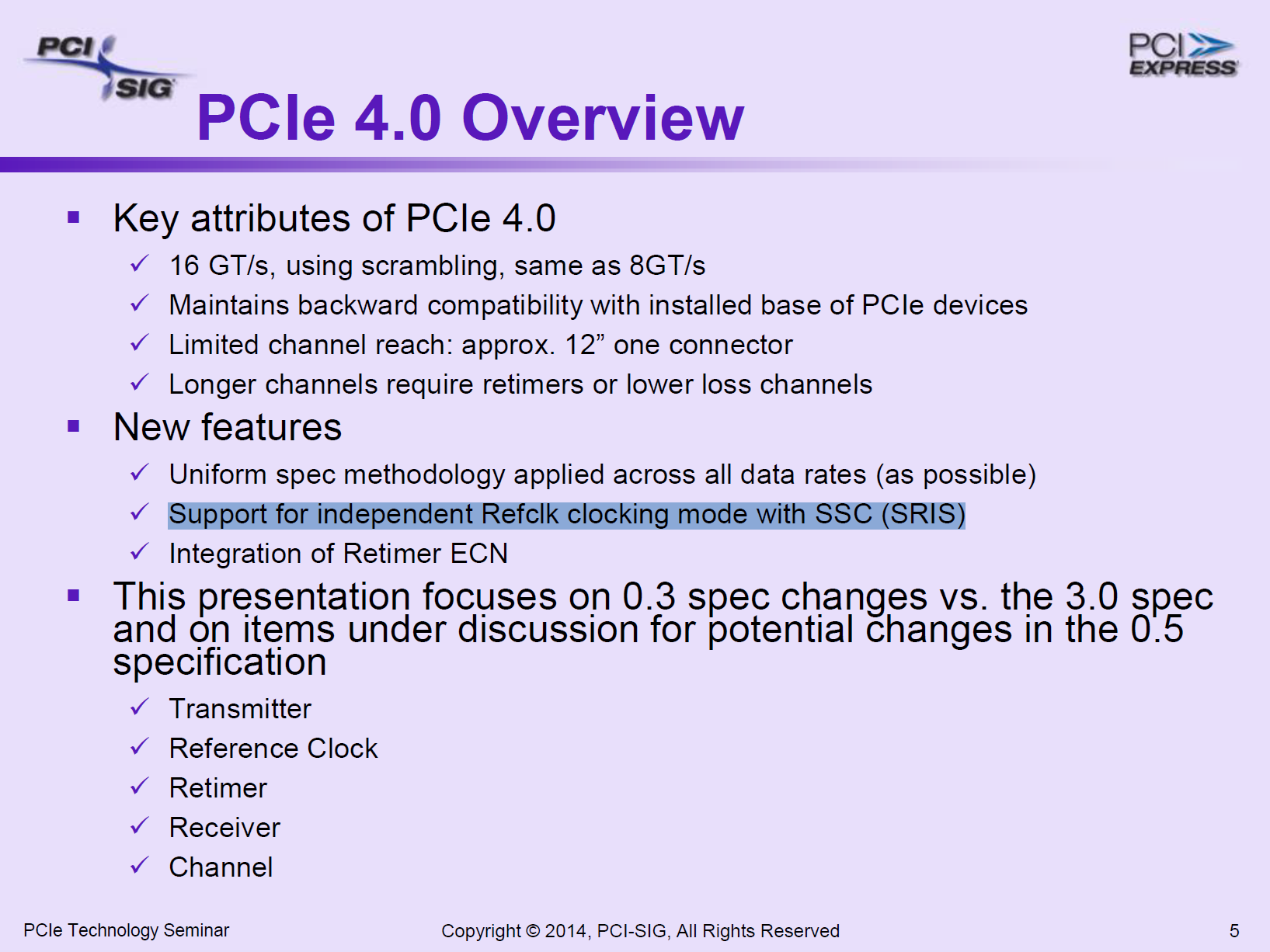

SRIS ist doch die Super Radeon Image Solution oder doch nicht?
Independent REFCLK Architecture
https://www.thomas-krenn.com/de/wiki/PCIe_Reference_Clock
