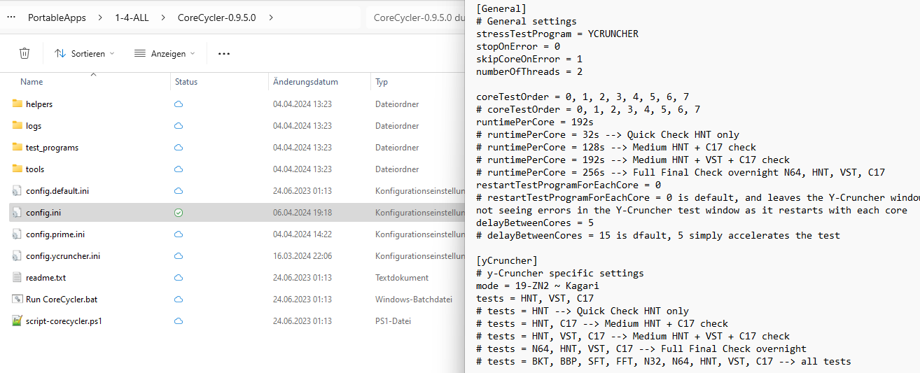

Hatte mir letzte Woche sogar diesen Corecycler geladen und es nach deiner Anleitung versucht. Kam garnicht zu recht. Wusste auch nicht so ganz wo ich diese angegebene Config von dir einfügen soll. Muss mich da mal ein Tag Zeit nehmen um mich da reinfuchsen.
Hatte versucht die Standarfconfig mit Texteditor durch deine zu ersetzen. Ist dann aber beim ausführen von CoreCycler immer gecrasht.
Wenn ich es so ausgeführt habe lief es ja, hab es dann aber meist nach 30 min abgebrochen.
Wie kann ich mir das vorstellen, zeigt mir das Programm dann an, beim Core X gibts Probleme?
Entschuldige diese noobfragen, aber bin sonst jemand der einfach nur Daddelt, sich mit YT-Wissen sein PC zusammenbaut aber im Bereich UV/OV fuchse ich mich gerade rein.
Genau. Entweder der CoreCycler spuckt Dir Fehler aus
Das ist ja auch nicht überraschend, Dein Rechner crashed ja schon ohne CoreCycler ;) Im CoreCycler Log (siehe Log folder) siehst Du welchen Core er als letztes getestet hat, dort setzt Du die CO rauf in zb +2 Schritten.

Alles gut, dafür gibts ja das Forum. Konfig sollte selbsterklärend sein:
Sorry war etwas falsch ausgedrückt. Also in der Anzeige vom CoreCycler sind dann iwelche Fehler mit Roter schrift. Es passiert dann auch nichts weiter. Bin auch so vorgegangen, die Config.ini mit deiner überschrieben.
Habe die genaue rote Fehlermeldung nicht mehr im Kopf, muss ich nachher nochmal schauen.
EDIT:
Hatte [*][General] in meiner Config, habe das [*] entfernt und nun läufts seit 40 Minuten und ist nun bei Iteration 9 angelangt. Bisher keine Auffälligkeiten. Einfach laufen lassen bis er crasht?

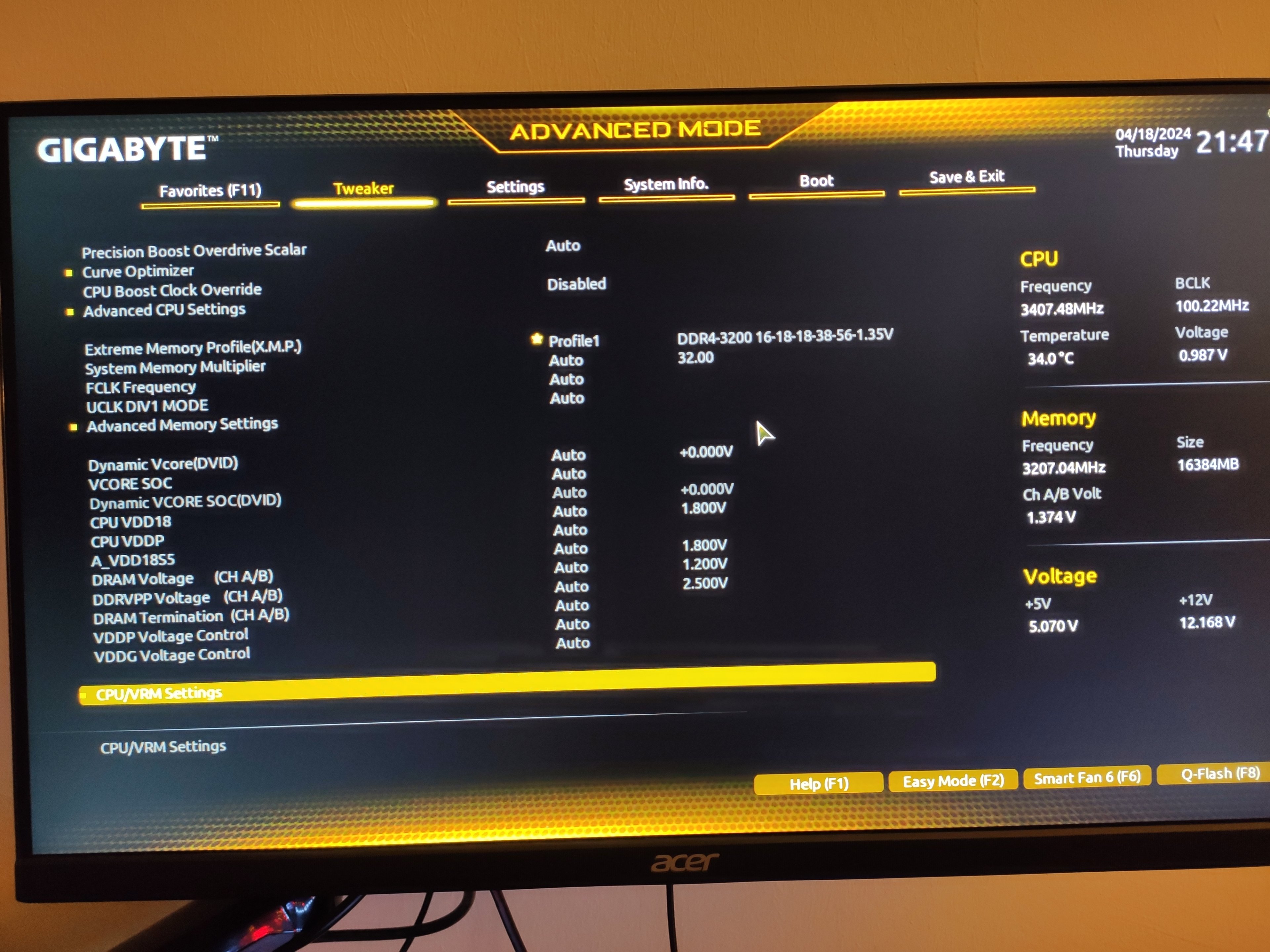

Diese Angaben finde ich nicht in meinem BIOS?!

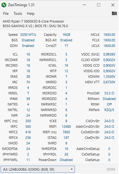

Rest teste ich Mal. Zentime Screen anbei

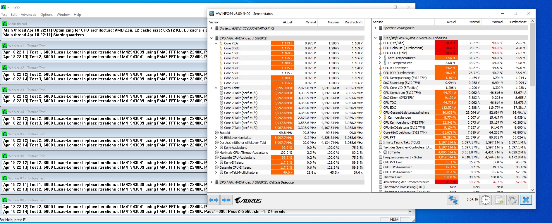

+5 CO auf Core0; idle Restart, jetzt test mit All core + 5, prime 95 screen+hwinfo anbei

Ist mein Vorgehen mit dem all Core 5 sinnvoll? Oder betrifft es laut der apic id =0 auch wirklich nur den Core 0 und ich sollte es mit einem höheren co auf dem Core 0 probieren?

Ok, Ram (für XMP) schaut "gut" aus, danke.

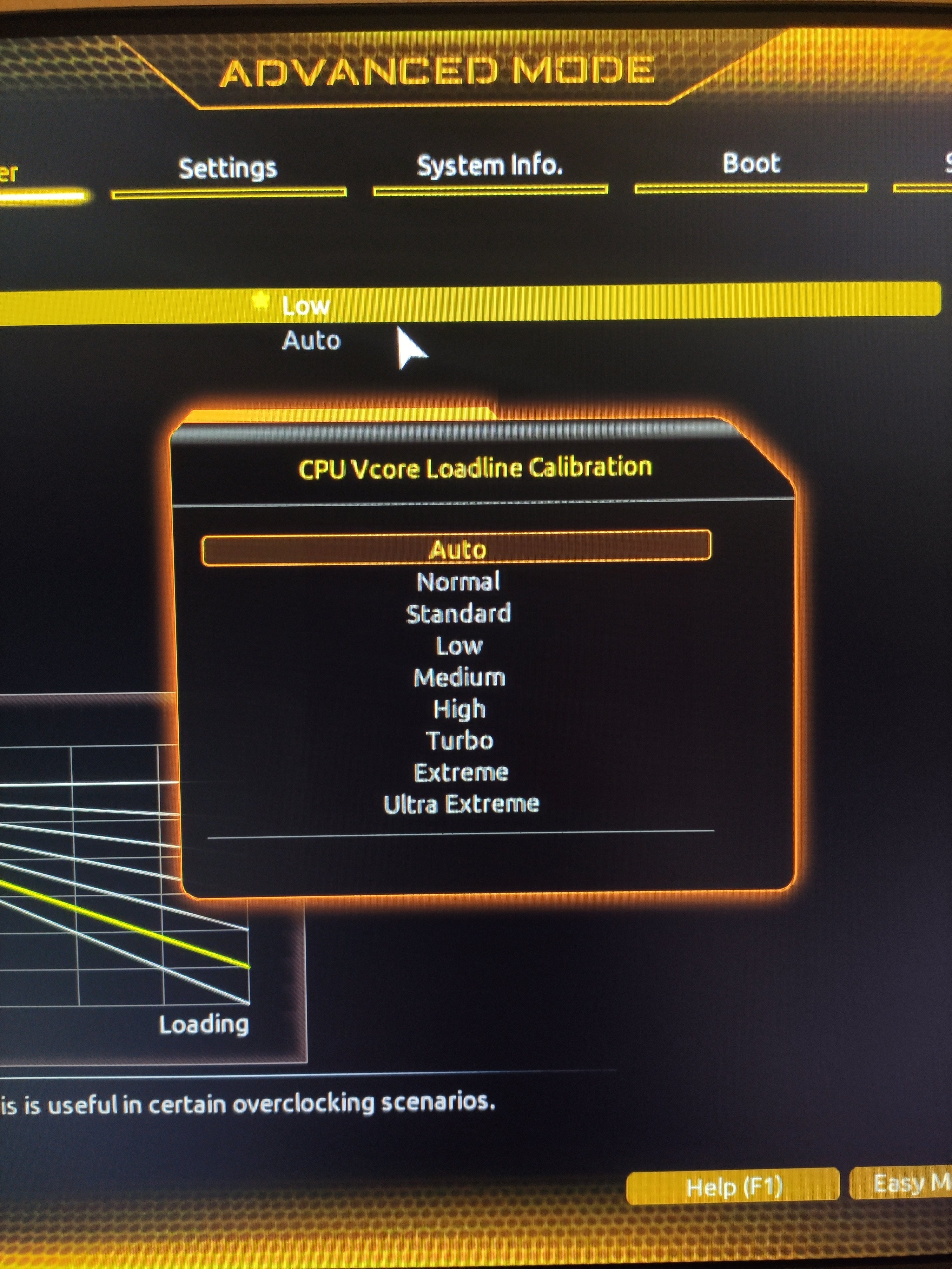

Unter CPU/VRM Settings -> LLC kannst auch nochmals rumprobieren.
https://www.reddit.com/r/overclocki...erent_gigabyte_llc_settings_and_actual_vcore/
(Der Screenshot im Thread reicht um die Auswirkungen (ohne viel Erklärbär) zu erkennen ;))

Da dir die Kiste ja im Idle abschmiert kann es Sin machen die CPU im Multicore über eine leichtere LLC zu entlasten. Dadurch kann sie unter Prime mehr Spannung verlieren u. läuft nicht ganz so heiß.
Danke für den Hinweis. Spread spectrum habe ich auch deaktiviert und wieder einen Bustakt von 100 MHz.
Leichtere LLC? Meine steht auf Auto, meinste ich soll es mit Low probieren?

Ja kannst probieren. Du schreibst aber, dass Du nur bei Core 0 +15 hast, richtig? Das ist dann so, ist auch nicht ganz ungewöhnlich siehe auch zB hier im CoreCycler Thread.

@proteine332 Die LLC hilft nicht bei Idle Problemen sie kann Probleme mit dem Maximal Takt beheben oder für bessere Temperaturen bei hoher CPU Last sorgen.
Mit zunehmender Temperatur deiner CPU erhöht sich ihr Elektrischer Wiederstand dadurch benötigt sie mehr Spannung was sie wiederum noch heißer macht. Um dieser Spirale entgegen zu wirken versucht die LLC Steuerung die Spannung bei hoher CPU last je nach Einstellung mehr oder weniger stark abfallen zu lassen.
Sollte sie aber zu stark abfallen kann dir die CPU unter Last abschmieren. Das Ziel sollte sein die Spannung so weit abfallen zu lassen das die CPU gerade noch nicht damit abschmiert u. somit maximal Kühl bleibt.
Bei einer Differenz der Kerne von 45 Stufen im CO wird es da nicht einfach sein einen Kompromiss für eine saubere LLC Einstellung zu finden.
Sollte deine CPU bei Höchstlast stabile u. nicht zu heiß laufen würde ich dir daher zu einer LLC Auto Einstellung raten.
