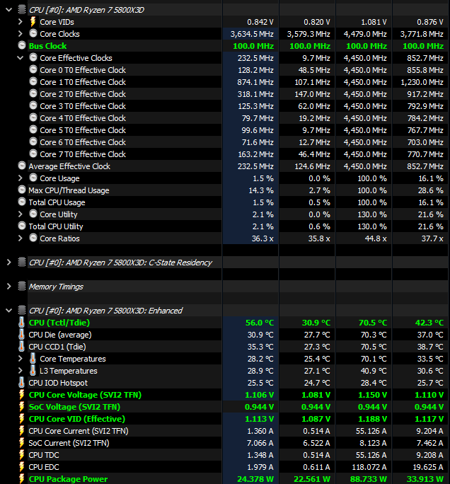

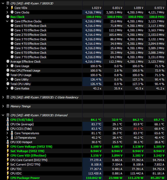

Wie sind denn bei euch die Temperaturen und mit welcher Kühlung?
Ich komme bei 4450 Mhz im Cinebench auf 80°C und im Prime95 SmallFFT springt er nach 30 s auf 90°C. Das scheint ja normal zu sein, aber ich finde es schon extrem.
80°C in CB sind normal. Prime95 SmallFFT habe ich noch nie gespielt. Mit meiner BeQuiet AIO bleibe ich unter 80°C in CB.
AMD Wraith prism
90 Grad im CB23 - kein Thermal Throttle lt. HWInfo
85 Grad bei CPU lastigen Games
Die Werte sind für Luft voll OK, diese Resultate sieht man oft.
Prime95 "spiele" ich selten. ;)
Meine Parameter sind im Spoiler CO=-30 +S3 Bug.
In Games kaum 60°C (kommt immer drauf an..)
Custom Loop: MoRa 420, da ging sogar noch mehr, hasse aber GERÄUSCHE jeglicher art..
#CineBench-R23 Wasser 23.5°C Zimmer 22.2°C 4x Noctua NF-A20 @550 rpm
# Prime95 SmallFFT ~3 Minuten
"Heißläufer" ;)

Ich habe eben nach der Arbeit beim Kühler einen von den zwei Deepcool TF140S mit 70 CFM gegen einen 120 mm Industrielüfter mit 38 mm Tiefe und 133 CFM getauscht. Das hat im Cinbench 9°C ausgemacht. Jetzt bin ich bei maximal 71°C.
