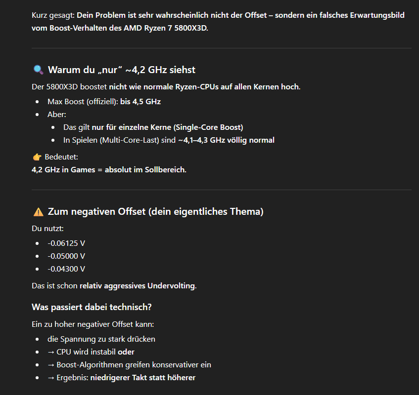

🧩 Du hast getestet:​
  • –0,06125 V
  • –0,05000 V
  • –0,04300 V
Das Problem:Offset-Undervolting senkt die VID global, nicht pro Kern.Dadurch denkt die SMU:
„Die Spannung reicht nicht für hohen Boost.“
Ergebnis:👉 Die CPU limitiert sich selbst und bleibt bei ~4,2 GHz hängen.

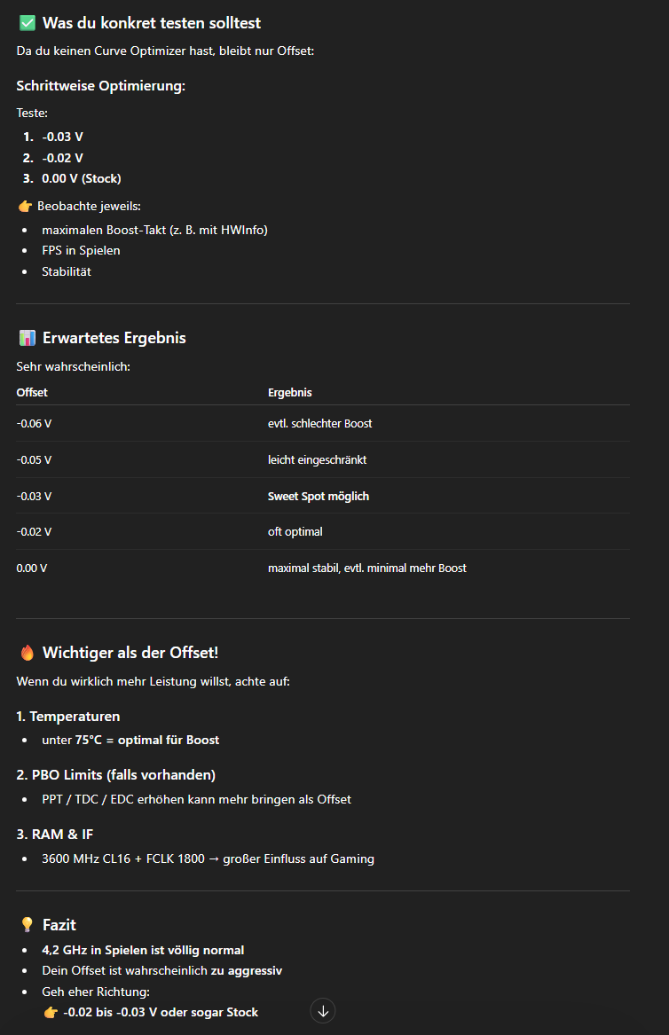

✅ 1. Das ist der wichtigste Schritt.Der 5800X3D reagiert extrem empfindlich auf globales UV.​
Stell Vcore Offset auf 0.00000 V.
✅ 2. Im ASUS‑BIOS:​
  • Precision Boost Overdrive → Enabled
  • PBO Limits → Motherboard oder Enabled
  • Scalar → x2–x4
  • Max CPU Boost Clock Override → +100 bis +200 MHz (falls vorhanden)
Damit erreichst du 4,45–4,55 GHz in Games — auch ohne Curve Optimizer.
✅ 3. Das Forum empfiehlt Werte wie:
  • PPT: 110–120 W
  • TDC: 70 A
  • EDC: 120–130 A
Diese Werte sind stabil und verhindern unnötiges Throttling.Beispiel aus deinem Tab:„Ich bin bei 110/70/125 geblieben.“
✅ 4.
Zu aggressive LLC → Spannungsschwankungen → niedriger Boost.Im Forum wird genau das beschrieben:„Low current idle hat Freezes verursacht.“
✅ 5. Da dein Board keinen CO im BIOS hat, kannst du:
  • SMU Tool (im CoreCycler enthalten) nutzen
  • pro Kern ein leichtes UV setzen (–10 bis –20)
  • Stabilität mit CoreCycler testen
Das wurde dir im Forum direkt empfohlen:„Du kannst stattdessen auch das SMU Tool nutzen…“
Das ist die einzige Möglichkeit, CO‑ähnliche Optimierung ohne Beta‑BIOS zu bekommen.
📈 Mit X470 + PBO + SMU‑UV:
  • Gaming‑Boost: 4,45–4,55 GHz
  • Cinebench R23: 14.800–15.200 Punkte
  • Temperaturen: 70–80 °C (je nach Kühler)
Ohne CO im BIOS kommst du nicht an die allerbesten Werte (15.300+),aber du verlierst in Games praktisch nichts.
🧭 BIOS → Advanced → AMD CBS → NBIO → Precision Boost Overdrive
  • PBO: Enabled
  • PBO Limits: Motherboard
  • Scalar: x2–x4
  • Boost Override: +100 MHz
  • PPT: 120 W
  • TDC: 70 A
  • EDC: 125 A
BIOS → Digi+ VRM​
  • LLC: Level 3 oder Auto
BIOS → CPU Core Voltage​
  • Offset: 0.00000 V

War eine gute Idee mit der AI Befragung.
Ich danke euch allen jedenfalls für eure Beiträge und mühe.
Ich versuche auch mal am PBO rumzuspielen wie von @Ciero und der Ai erwähnt.
Reaktionen: Baal Netbeck
Also die Antworten der KI sind für mich nicht ganz plausibel. Welchen effektiven Takt hast Du denn bei Cinebench etwa? Dort sollten parallel alle Kerne idealerweise bei 4450 Mhz laufen. Bei mir sind es nach wenigen Sekunden etwa 4430 oder noch ein paar Mhz weniger, reicht aber am Ende für 15k Punkte. Ich fand das Tool hilfreich, um CoreStretching auszuschließen, was ja auch bei Dir die Herausforderung sein wird, wenn Du mit dem Offset arbeiten willst.
Unterm Strich sei aber gesagt: Ob nun 4,2, 4,4 oder 4,45 Ghz: Das ist am Ende eher für den Kopf und für Benchmarks. Im Alltag wird der Unterschied nicht spürbar sein.

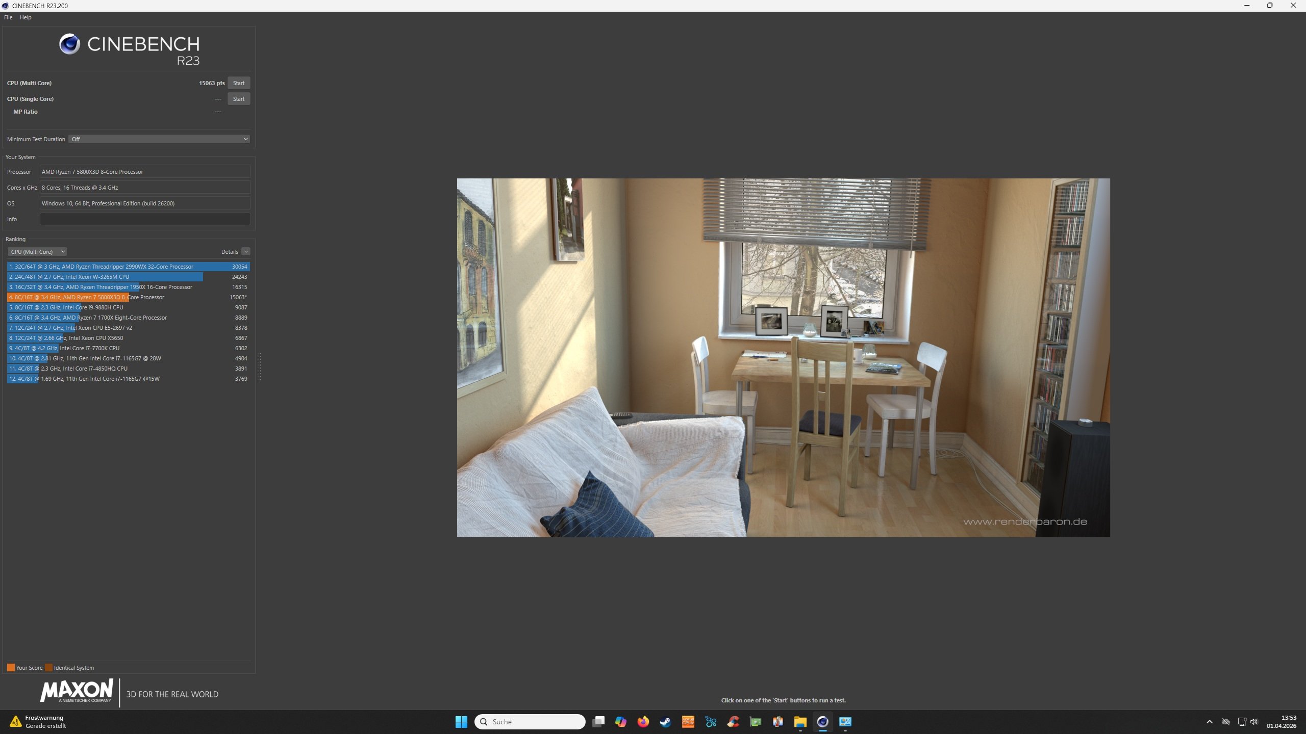

hab auch seit nem halben Jahr den 5800X3D.
Hab im Curve Optimizer einfach -25 ausgewählt.
Maximale Temp auf 85.
Ingame taktet er minimum auf 4,3ghz.
Im Cinebench R23 Kam das raus:
Reaktionen: Baal Netbeck, Slim.Shady und Nighteye
@Ciero Standart ist eher 14500,wie schaffe mehr?
@Benni82 Alle Hintergrundprogramme (Steam etc.) beenden und dann Prio für die CB-Instanz auf "Echtzeit" im Taskmanager setzen, dann hast Du ein halbwegs reproduzierbares Ergebnis. Wenn CO schon optimiert geht eigentlich nur noch ein bisschen über den RAM. Aktuelles BIOS und Chipsatztreiber schaden sicher auch nicht. Aber auch hier gilt: Ob 14500 oder 15k merkt man nicht im Alltag.

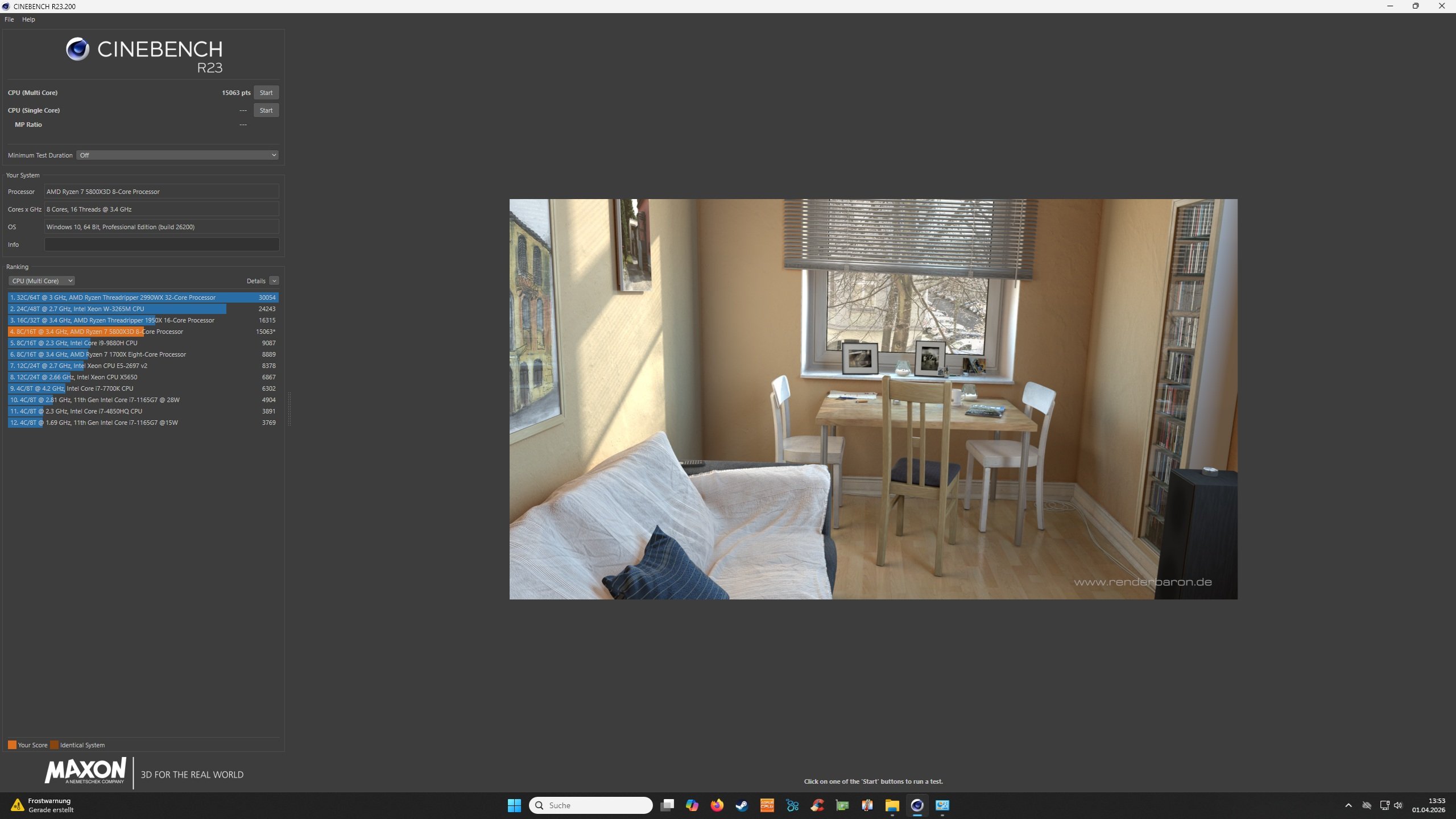

-30 CO
