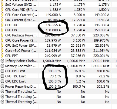

PPT=220
TDC=200
EDC=150
siehe bild!
TDC laste ich nicht aus und hab ~25% luft nach oben
EDC+PPT am Limit läuft

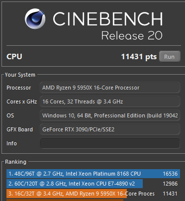

du musst einen kompromiss aus temp.,ppt, tdc und edc finden. bei mir ist der bei 210 140 und 200, habe dabei sehr hochen score von 11950 punkten, bei 71°C (100% cb r20) und l3-cache durchsatz von knapp 700gb/s.
