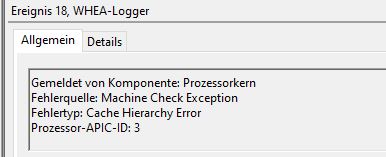

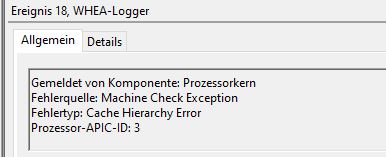

@Chillaholic habe seit zwei Tagen auch damit zu kämpfen. Hatte erst das Netzteil im verdacht.
System läuft Stock und der Fehler ist bei mir beim Arbeiten ohne große Last aufgetreten.
Nutzt du den CO (Curve Optimiser)? Du schreibst der ist Stock, falls du vorher den CO benutzt hast und ihn dann deaktiviert hast, sei es manuell oder via Profil dann können diese Probleme auch auftreten. Da hilft nur "Load Optimised Defaults", einfach ein Profll ohne ein Curve Optimiser Werte laden nützt nichts.
Nichts der gleichen. Alles im Bios auf Standard seit einer Woche. Habe heute mal das Beta Bios installiert (1801), aber selbes Problem. Habe jetzt mal den RAM auf 3200MHz gestellt und getestet mit RAM Test. Auch sauber.
Der Fehler tritt bei mir beim normalen Surfen im Internet auf.
Werde die Tage mal testen und hier auch noch durchlesen.

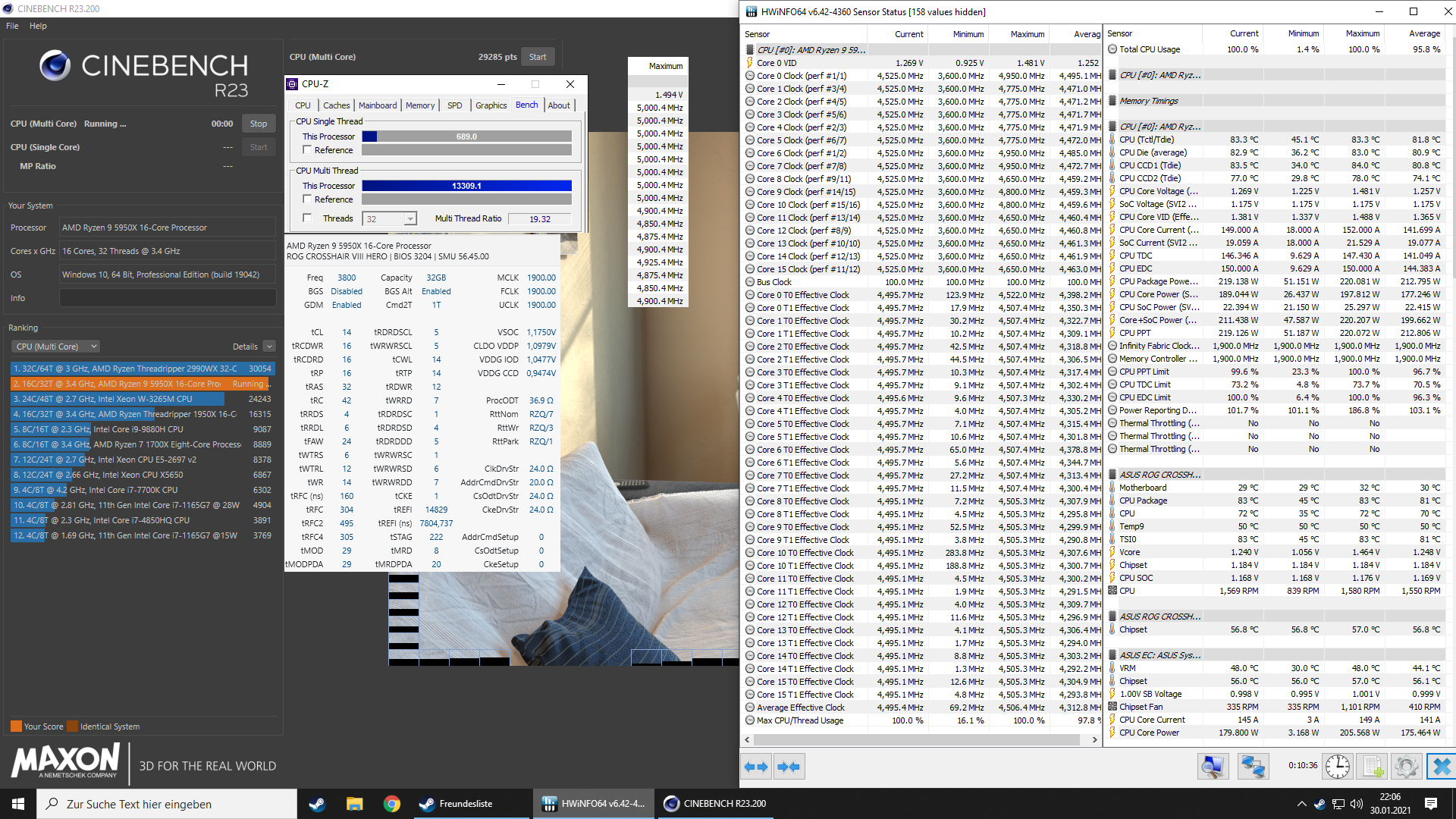

Hab auch mal das neue BIOS drauf und wie einige schon bemerkt haben ist auch bei mir das Taktverhalten etwas anders ich komme wie vorher nicht mehr auf allen kernen 5.050 Mhz
Meine Besten Kerne vertragen jetzt auch -25 CO vorher nur -15 ich denke wenn die das 30er Limit mal noch etwas anheben kommt man auch wieder auf 5.050 auf allen Cores.
Leistung ist jedenfalls bei mir überall gestiegen und am stärksten bei meinem eigenen Benchmark der Thread Synchronisierung benchmarkt.
Vorher 600 Punkte jetzt 750 Punkte.

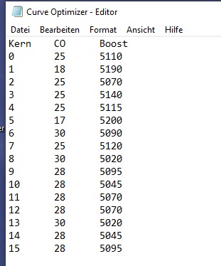

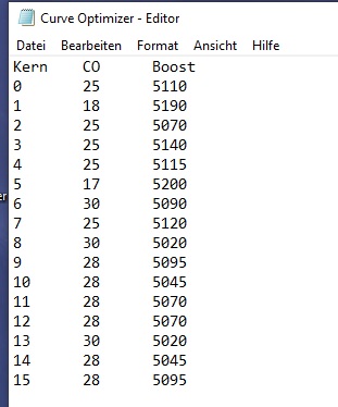

habe mittlerweile neue werte mit agesa 1.2.0.0

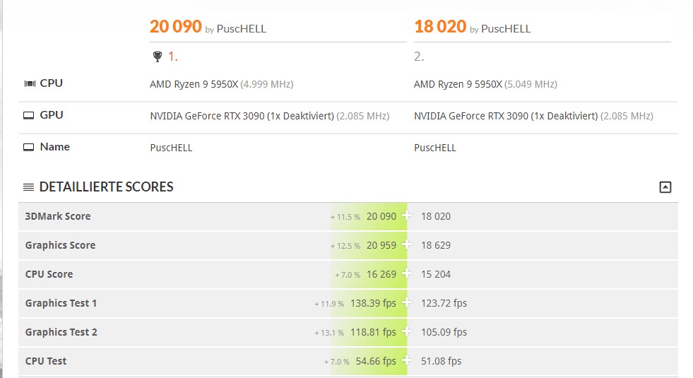

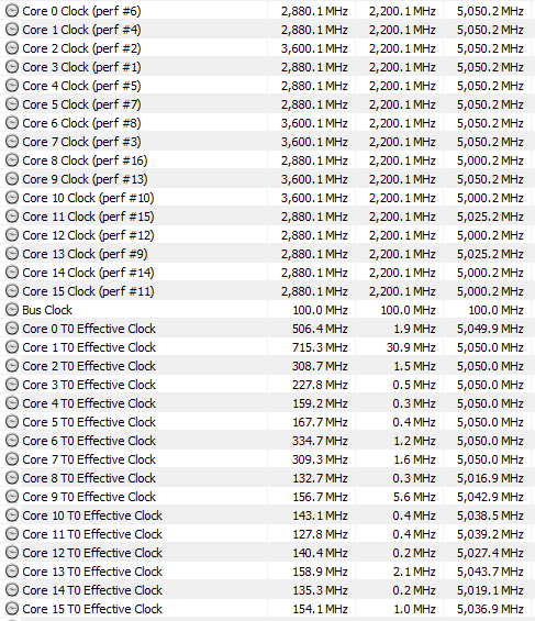

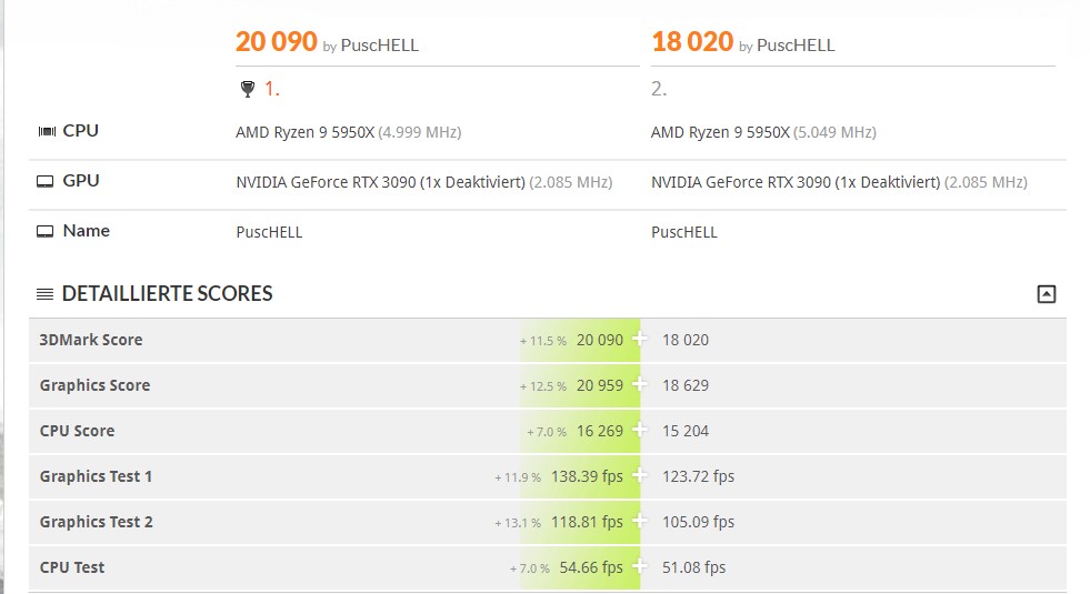

Ich habe heute das neue Bios 3204 geflashed und wollte meinen "Erfolg" mit euch teilen.
Mit dem neuen Bios komme ich nicht mehr über 5 Ghz aber durch die erhöhung vom PPT von 200 auf 220 hab ich 100Mhz mehr @allcore in R23.
Glücklicherweise habe ich meine fehlenden 1900 GPU Punkte in Timespy auch wieder zurück.
https://www.3dmark.com/spy/17924338
(was der Auslöser für mein rumgefummel war)
Settings:
Gute kerne: -5
Schlechte kerne: -10
+0Mhz
PPT:220 (statt 200)
TDU:200
EDC:150
...jetzt kann ich wieder schlafen :)

Joa man muss den Sweetspot des PPT finden der scheint bei mir auch so um die 220 zu liegen bei 250 ist es schon zu viel und ich habe in meinem benchmark 70 Punkte weniger.
Hätte ich nicht gedacht mit etwas weniger PPT bekomme ich auch im cb20 500 Punkte mehr.

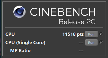

Ich mache derzeit bei PPt 200 dicht, 11396 kommt beim R20 raus.
