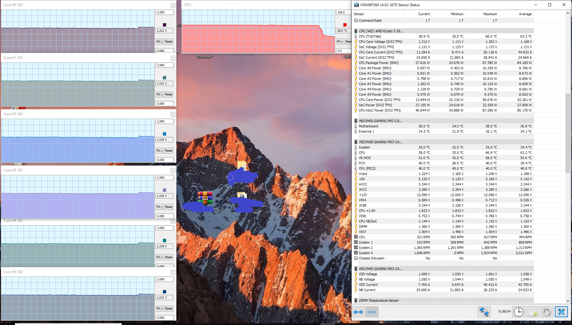

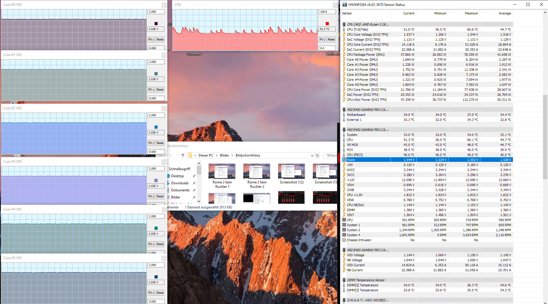

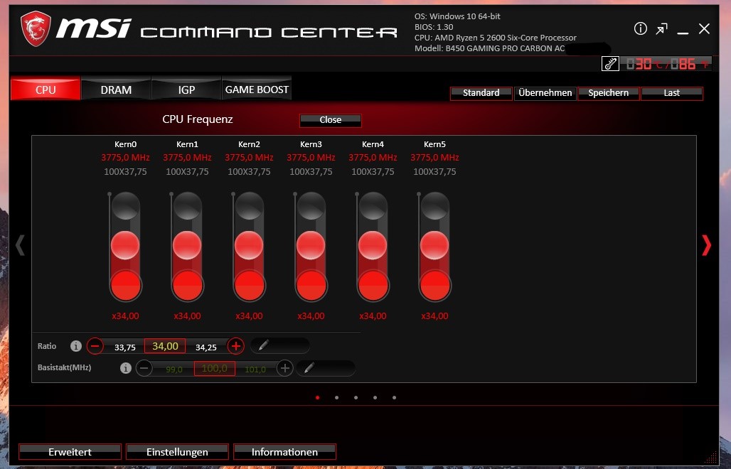

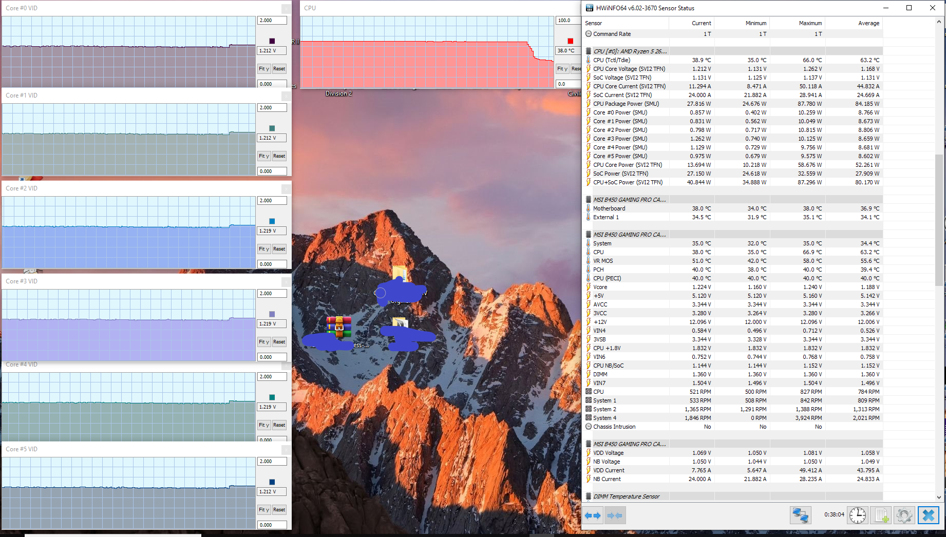

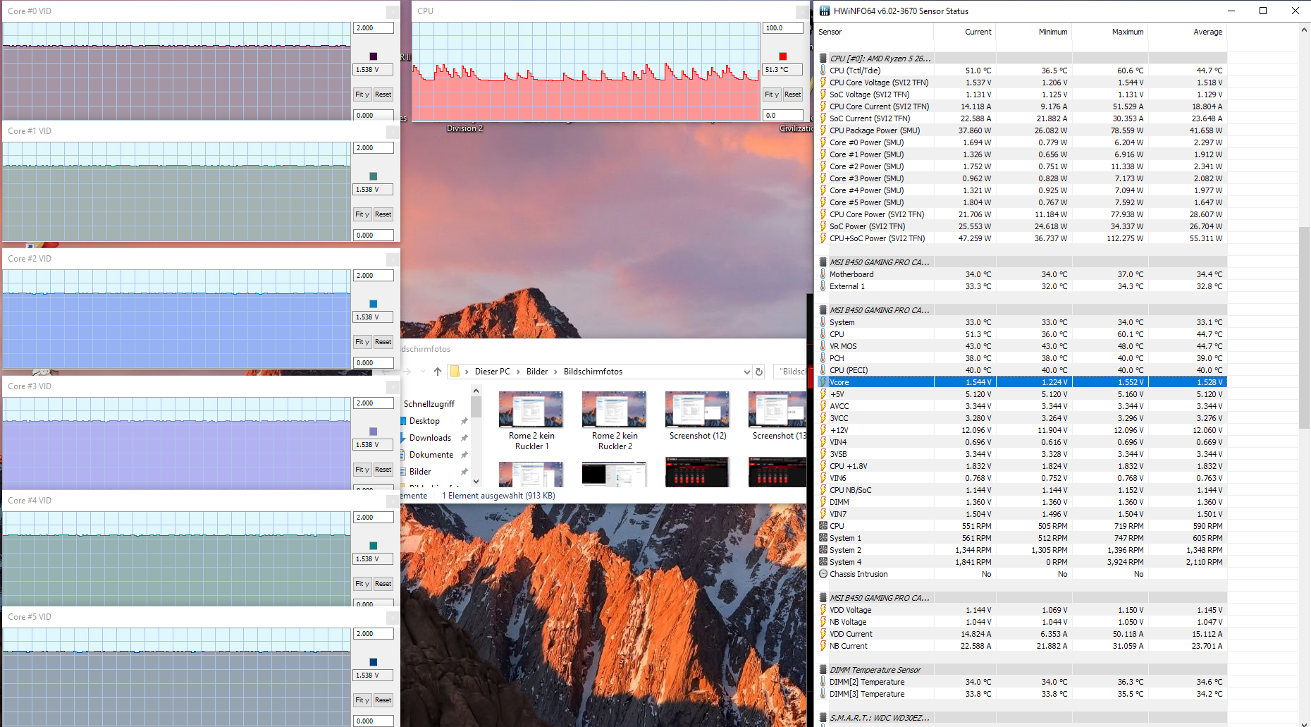

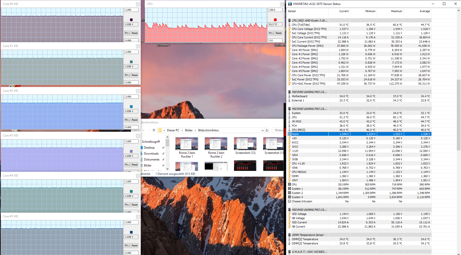

@thuNDa ähhm.. ist das Normal das Vcore von 1.2 (x34) direkt auf 1.5V (x35) gesprungen ist und es die ganze zeit so bleibt, obwohl ich wieder auf x34 gestellt habe ?
Blacksystem1 schrieb:
@cm87 Vielen Dank! Soll ich ab x39 Probieren oder bis x39 probieren ?
Das ist nicht normal - mein tip bezog sich auch darauf das man den multi auf "auto" belässt, und einfach Vcore auf 1,2V fixiert, um einen höheren boost zu erhalten.
1,55V Vcore ist schon das maximale was sich die CPU ziehen darf, aber VIEL ZU VIEL für dauerhaft!

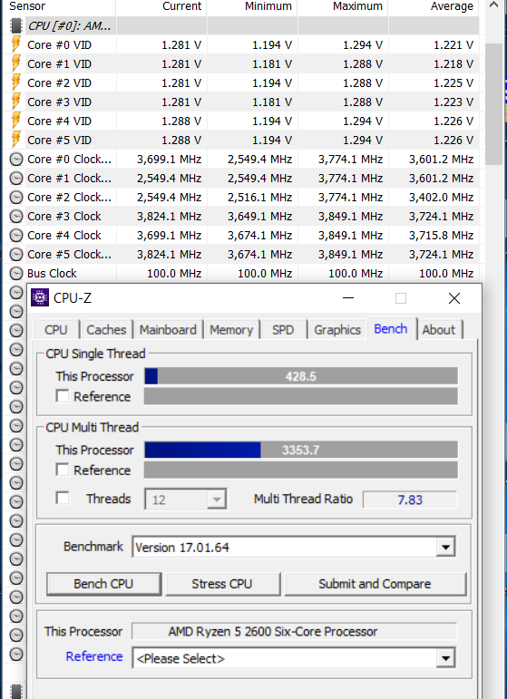

thuNDa schrieb:
Das Video ist sehr gut, dadurch bin ich auch auf die fixierten 1,2V gekommen - für weiteres OC warte ich das alternate mir endlich mein AM4-kit für den mugen4 schickt.

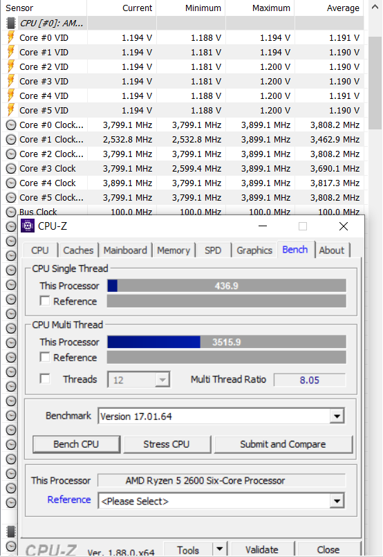

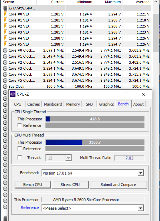

In CPU-Z wird Vcore (Nicht OC im Desktop) dauerhaft 1.224v angezeigt. Energieoption ist auf "Für AMD Ryzen ausbalanciert" Mit der Energieoption "Ausbalanciert (Empfohlen)" steigt er (Nicht OC im Desktop) bis auf 1.288v. Temperaturen sind dauerhaft bei c.a 37°
Bringt es überhaupt etwas wenn ich Vcore auf 1.2v Fixe ?
Während ich (NICHT OC) CineBench laufen lasse, ist es permanent bei 1.208v
Muss ich im UEFI den Turbo boost während dem Übertakteten ausschalten?
Ich habe Kein Plan und bin ein OC Anfänger (NOCH) :)
thuNDa schrieb:

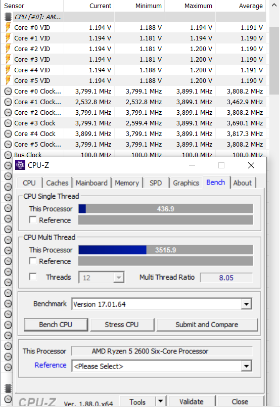

Versuch mal Vcore einfach auf 1,2V im UEFI zu stellen, das alleine hat bei mir dafür gesorgt das der boost von 3,65 auf 3,8Ghz gestiegen ist: https://www.computerbase.de/forum/t...readripper-overclocking.1854047/post-22463985
Danke für den Tipp! Das Ding ist, dass es bei mir im No OC Mode (Desktop) alles auf Auto schon auf 3,88 Ghz geht aber in CineBench nicht über x37? Ist das normal das er nicht Boostet ?
EDIT: Habe es versucht mit 1,2v und x39 RATIO. Direkt nach der Übernahme mit Commander Center ist mein Rechner stehengeblieben. Was war das Problem ? Hat der CPU zu wenig Saft bekommen. Ich habe die ganze Zeit angsr das ich meinen Rechner Schotte deshalb frage ich so viel nach :(:confused_alt: Soll ich es mal bis max. 1,3v versuchen oder ist das etwas schlecht für mein NT?
(vorm benchmark start jeweils hwinfo werte resettet)
1.2v @ x39 ist zu wenig, wenn ich davon ausgehe das deine CPU ähnlich reagiert wie meine.
Du musst halt wissen was dein Ziel ist - wenn ich meinen Mugen4 endlich einbauen kann, werde ich die Spannung im UEFI auf auto lassen, und dann ratio x40 einstellen und gucken wie es sich verhält.
Danach gucke ich wie weit ich mit der Spannung runter kann, und fertig.
