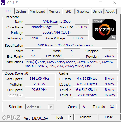

Heyho! Wie genau ließt denn CPU-Z bei Ryzen die Spannung aus?
Habe die folgenden OFF_Set-Werte eingetragen und unter Vollast (Prime95) bei CPU-Z folgende Werte...
achja! ist es normal, dass man bei RYZEN keine Kerntemperatur angezeigt bekommt?
Vielen lieben Dank!

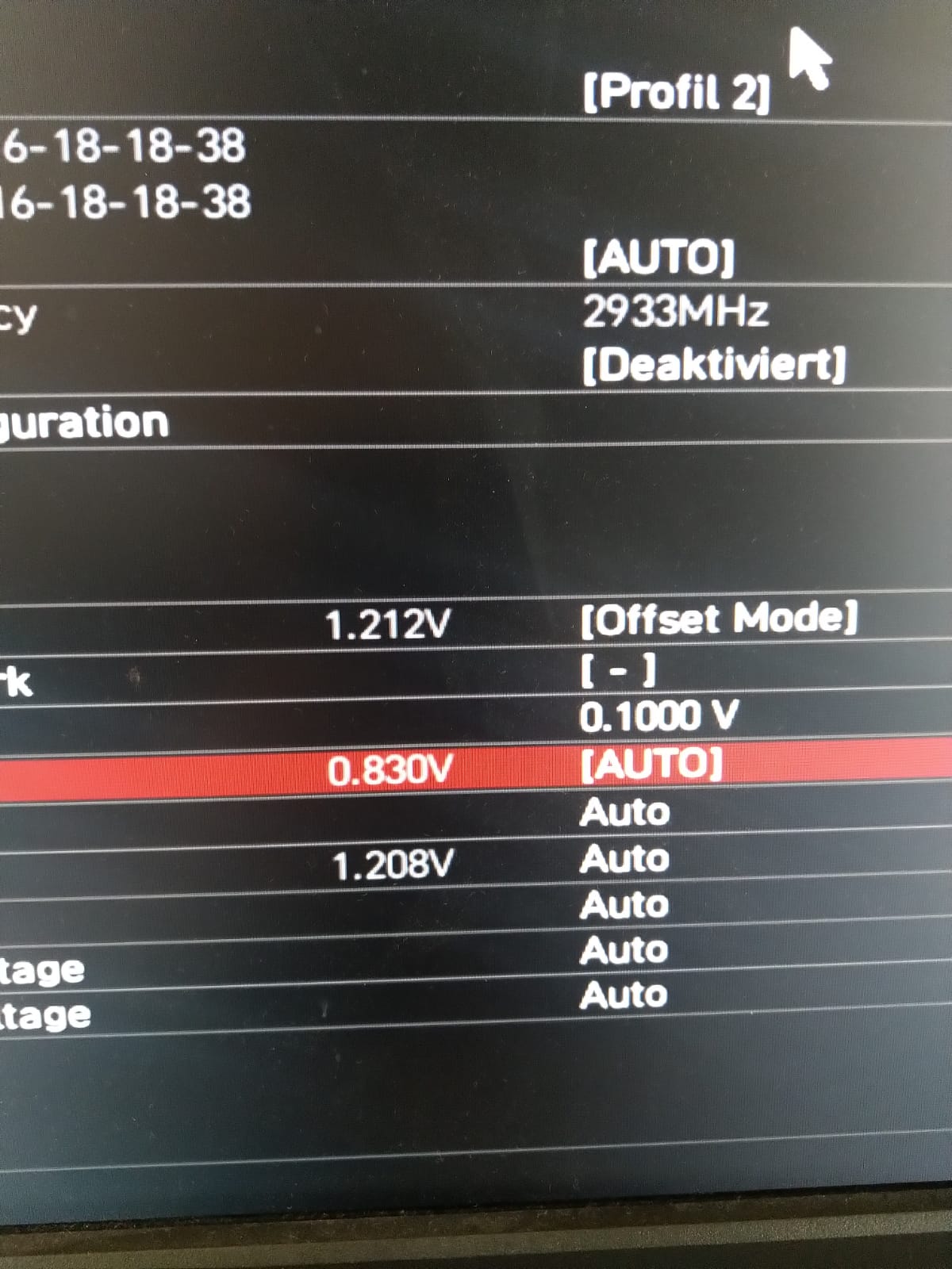

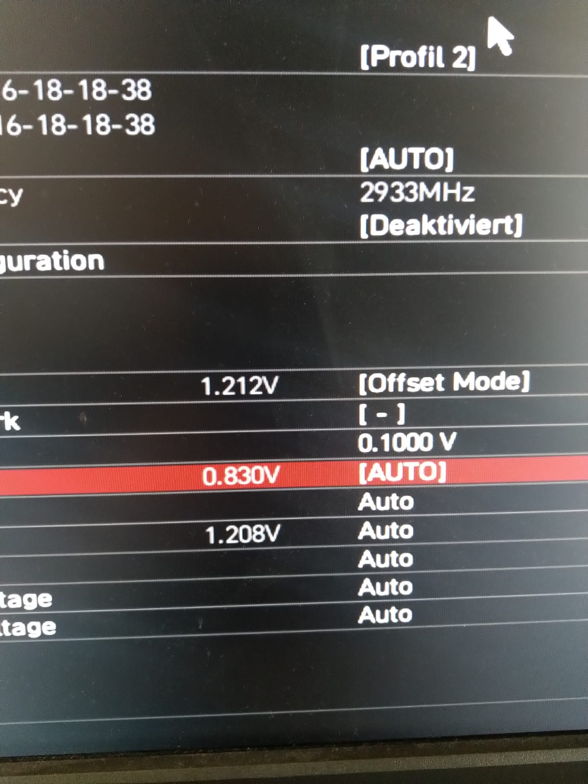

Liegt bei euch auch so eine hohe Vcore Spannung an wenn ihr die auf "Auto" lasst?
Hab die jetzt auf 1,2V fixiert, und zu meiner freude boostet die CPU jetzt auf ~3,8Ghz allcore im Cinebench r15( vorher waren es 3,65).
Mit offset funktioniert das bei mir aber überhaupt nicht - damit ist der boost noch niedriger als auf "Auto", auch wenn die Spannung unter Last ebenfalls 1,2V beträgt.
Hi thuNDa
die Spannung ist für jede CPu etwas anders, daher weniger zu vergleichen, traurig ist was du zum Offset angibst das würde ja bedeuten das beim Offset der Turbo und XFR2 garnicht angepasst werden mit der geringeren Spannung. Eventuell ist das noch ein Problem bei MSI sie haben ja diese Option erst seit kurzem verfügbar gemacht.
Bei den Asus/Asrock die ich habe und supporte reagiert die CPU immer auf negativem Offset.
lg
Reaktionen: thuNDa

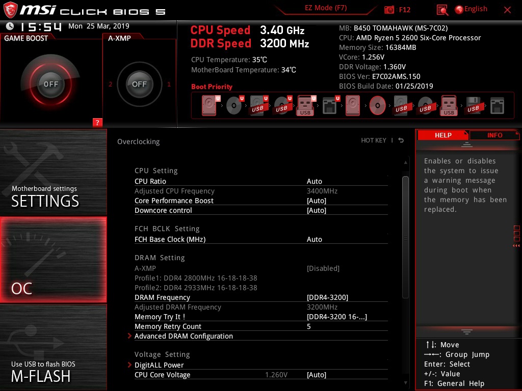

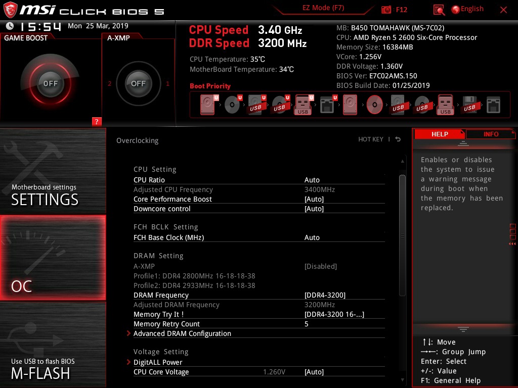

Hi an Alle :)
Wenn ich meine CPU etwas übertakten möchte, muss ich einfach Game Boost oder XFR im UEFI Aktivieren und abspeichern ?
Habe keinerlei Erfahrung damit. Ich denke mal das meine Scythe Mugen 5 Rev. B PCGH-Edition ausreicht um zu Übertakten.
AMD Ryzen 5 2600
MSI B450 Gaming Pro Carbon AC AMD
MSI Geforce GTX 1070
Be Quiet! Straight Power E9-500W 80 Plus Gold
16GB Corsair RGB Pro DDR4-3200 DIMM CL16 Dual Kit
W10
