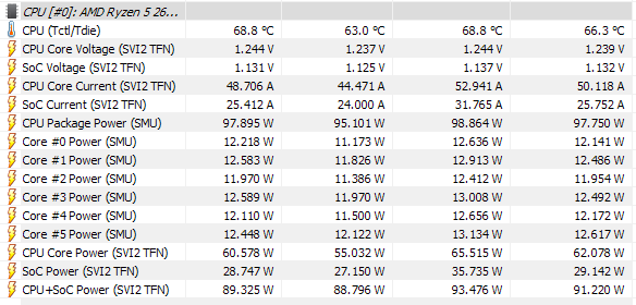

An der SOC Voltage wurde nichts umgestellt !!!
Habe auf das UEFI Profil (Default) gewechselt und alles ist im Auto, außer XMP Profil 2 ist Aktiv!
Muss ich mir Sorgen machen obwohl ich da nichts angerührt habe ?
Nein, musst dir keine sorgen machen - beim XMP profil, haut er bei mir auch so eine hohe SOC spannung drauf(und fährt die Lüfter hoch:rolleyes:).
Auf "auto" macht das mainboard das, was auch garantiert stabil(und sicher) ist, für alles weitere kann man halt optimieren.

Sorgen machen vielleicht nicht unbedingt, aber alles was auf Auto steht legt potenziell eine zu hohe Spannung an, damit es garantiert stabil läuft.
Ich habe gerade mal Testweise die VSOC auf 1,00v gestellt und bisher scheint alles stabil zu laufen.

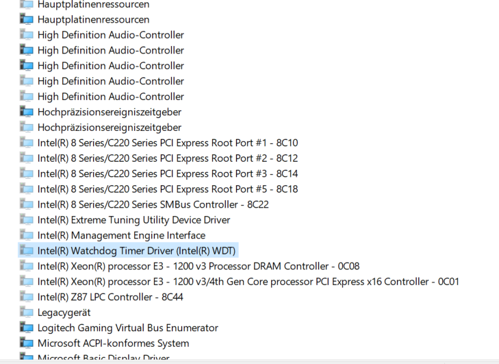

Marcel55 schrieb:

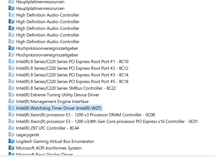

Hm, nervig. Hatte gerade nen Bluescreen beim spielen und es lief zuvor stundenlang stabil.
Ich wollte das AMD Radeon Overlay aufrufen (Strg+Shift+O) und dann ist erst das Spiel eingefroren, dann ging es auf den Desktop, dann vielen sämtliche USB-Geräte aus und dann kam der Bluescreen mit dem Stillstandcode DPC_WATCHDOG_VIOLATION.
Ich gucke grad bei mir im Geräte-Manager nach ausgeblendeten Geräten(hab das System beim Umzug von Intel auch nicht neuaufgesetzt), und sehe hier noch die ganzen Intel-treiber unter "Systemgeräte":
:p
Naja von Intel kann da nichts mehr sein beim Mainbaordwechsel habe ich Windows natürlich vollständig neu installiert, wie es sich gehört :D
Reaktionen: thuNDa

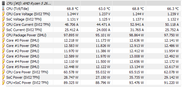

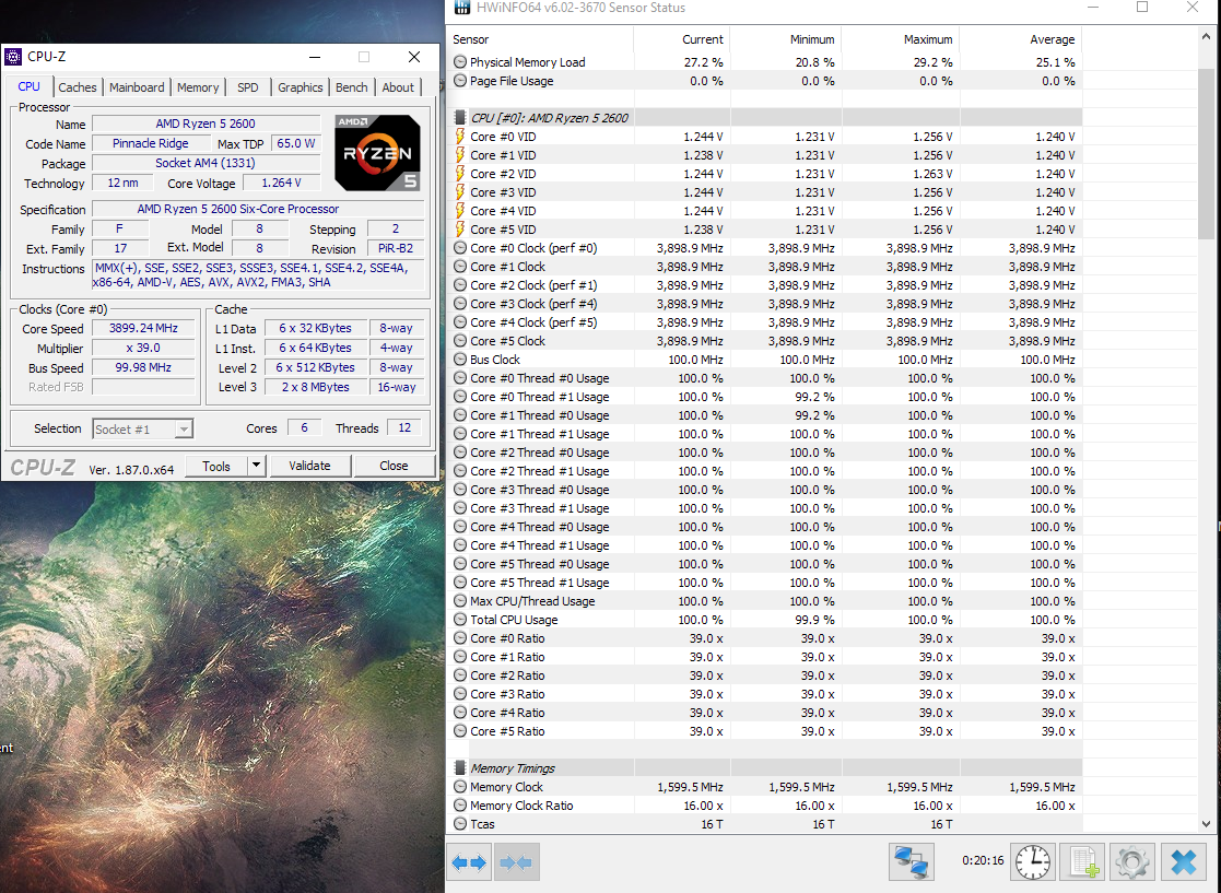

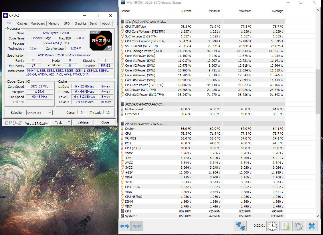

@thuNDa Was hast du bei SoC Volatge eingestellt?
Bei mir sieht es mittlerweile mit Prime95 c.a 30min + 8K Video im Hintergrund so aus:
Vcore 1.2565V
LLC Mode 5
SoC Volltage 1,05V
Ratio X39
Wie viel Grad dürfen Werte wie System, VR Mos und PCH haben?

SoC-Voltage ist für den Speicher-Controller - kannst du so lassen, wird wohl keine großen auswirkungen auf CPU-übertaktung haben.
Über VRM-Temperaturen brauchst du dir bei deinem Board auch keine Gedanken machen - die dürfen bis an die 100° heiß werden, und selbst wenn(was bei deinem Baord nicht passieren wird) würde nix kaputt gehn, sondern die CPU würde nur anfangen zu drosseln.

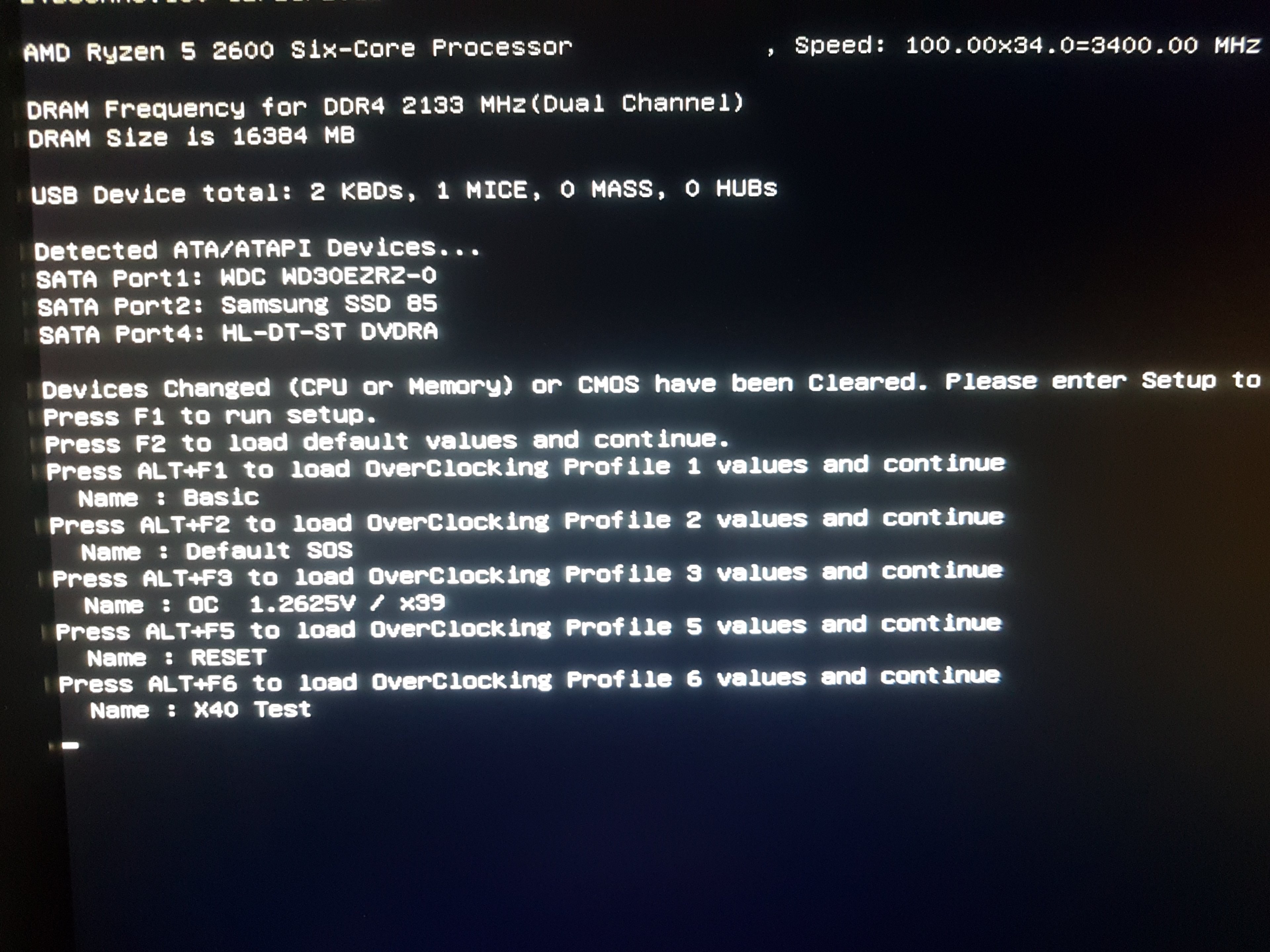

NOTFALL
HABE 1.35V und Ratio x40 Nach 3 mal CB Hänger danach PC neugestartet auf Default und 1.05 SoC nach speichern PC Läuft aber ein Schwarzer Bildschirm !!!
Hinter mein MB gibt da ein knopf das heißt bios flashback kann ich Ihn benutzen? Muss ich auf dem knopf paar Sekunden blieben? Wenn ja muss mein Rechner an oder aus sein?
Nein, die Flashbackfunktion ist was anderes. Dein Board müsste aber auch hinten einen kleinen Knopf haben. (CMOS Reset) - PC ausschalten, Knopf kurz drücken (Ist wirklich ein ganz kleiner Knopf) danach wieder starten.
Was jetzt ?
769472
Einfach ein Profile wählen?
MEIN Herz huhh für mich als Anfänger ein schock!
Vielen Vielen Dank
Was könnte das Problem gewesen sein?
Reaktionen: cm87
Irgendwelche falsche Einstellungen wirst du wohl gesetzt haben 🤷‍♂️
Wie hast du CPU OC gemacht? Mit einem Tool oder im BIOS?
Wobei, dein Board hat hinten nur einen Flashback Knopf (hab gerade nachgesehen) - warum auch immer.
Normal müsstest die BIOS Batterie rausnehmen ober über den CMOS Jumper arbeiten.
Aber es hat anscheinend auch so bei dir geklappt.
Im Bios!
Wahrscheinlich weil alles auf Auto war auser SoC Voltage 1.05V. Ich weiß da nicht.
Jetzt weiß ich wie man sich bei so einer Situation verhält.
Was mich wundert ist, dass bei x40 und Vcore 1.35V und SoC 1.05V mein Rechner hängengeblieben ist. An cool'nQuiet kann es glaub nicht liegen!
EDIT: Was mir eingefallen ist. Mein NT hat keinen 6Pin Anschluss für die CPU! Habe Ich nicht bedacht!
