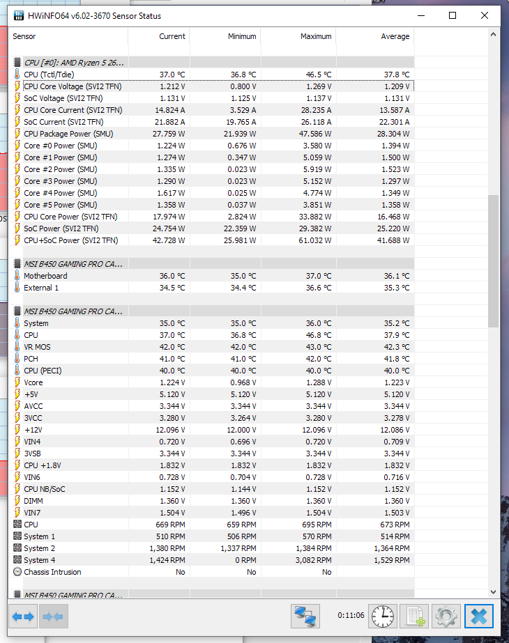

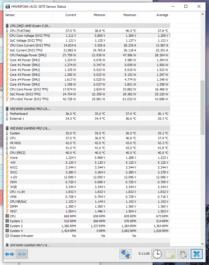

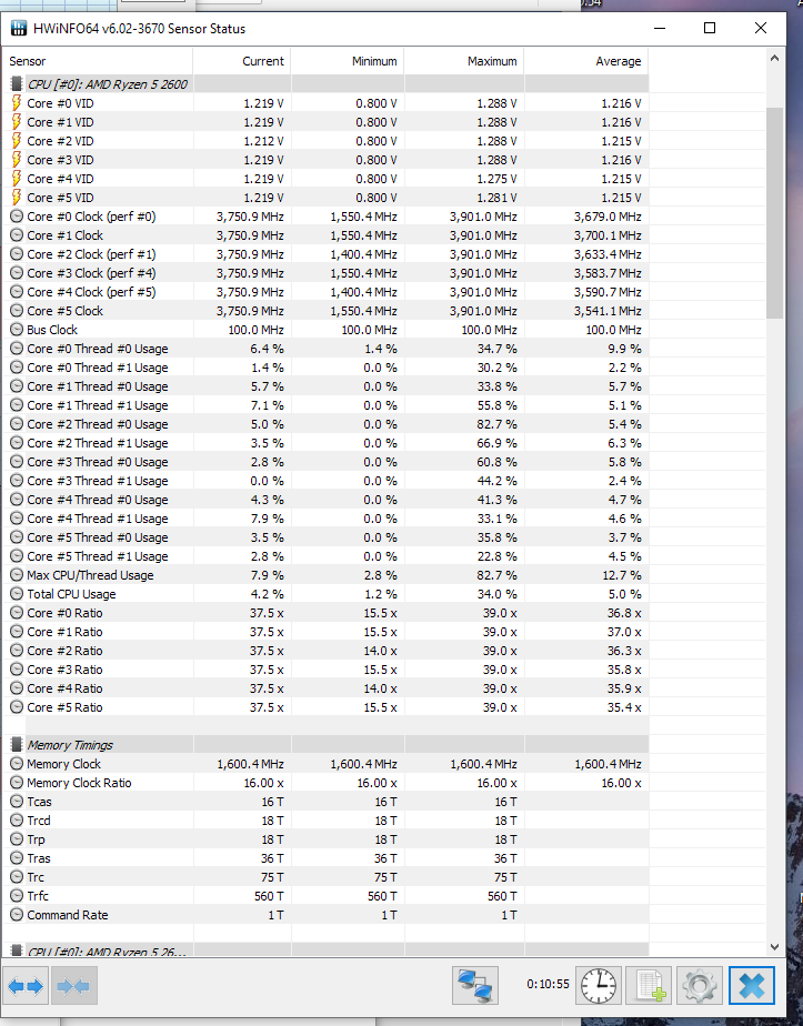

Im Desktop Mode steigt der Vcore manchmal auf EDIT: 1,288V. Ist das Normal? Erinnere mich nicht, dass es davor so hoch ging. Energieoption ist "Für AMD Ryzen ausbalanciert!
Sry habe mich vertippt, meinte 1,288V Mit HWiNFO64
Muss ich mir Sorgen machen?

Im Desktop Mode steigt der Vcore manchmal auf EDIT: 1.88V. Ist das Normal? Erinnere mich nicht, dass es davor so hoch ging. Energieoption ist "Für AMD Ryzen ausbalanciert!
Ob der Wert von 1,288V im Desktop nicht zu hoch ist.
Reaktionen: cm87 und Blacksystem1
Das beruhigt mich :) Ob man es mir glaubt oder nicht ich habe in der kurzen zeit sehr viel dazu gelernt :daumen:
Der Wert von 0.800V kommt vom kurzzeitigem einschalten des Energiesparmodus in der Energieoption!

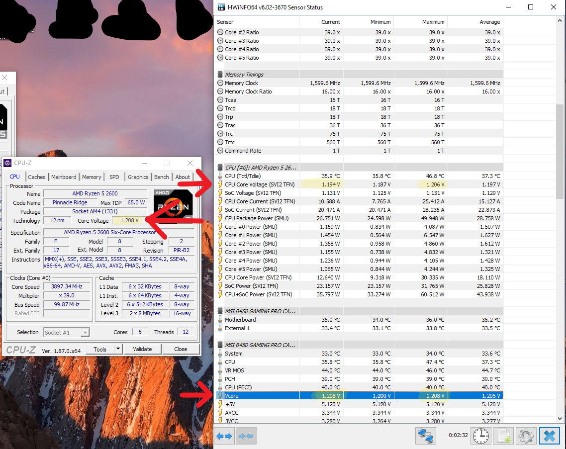

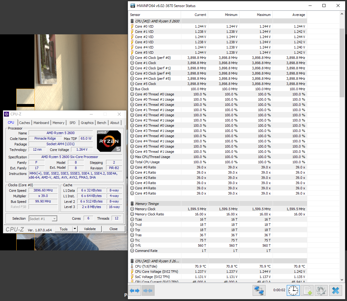

Ich bin etwas durcheinander bei HWiNFO64.
Auf welchen Wert muss ich jetzt genau achten? Der Wert von CPU-Z und HWiNFO64 Vcore (MSI B450) ist immer identisch aber der von CPU Core Voltage nicht!
Bei Cinebench habe ich 1650 Punkte!
Als erstes versuche ich 1,2V die richtige Load-Line calibration zu finden. Deshalb habe ich nochmals gefragt, nicht das ich die falschen Werte ablese. Im Video wird auf den Wert von CPU-Z geachtet.
Soll man jetzt auf CPU-Z oder CPU core voltage SFI2 TFN achten? Im Oberem Screenshot ist Die Differenz zwischen beiden c.a 0,016V!

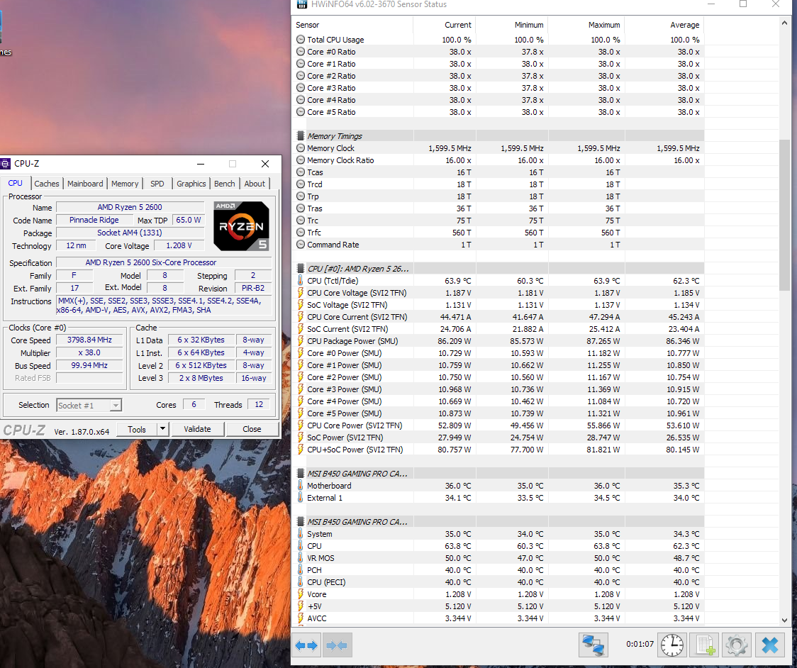

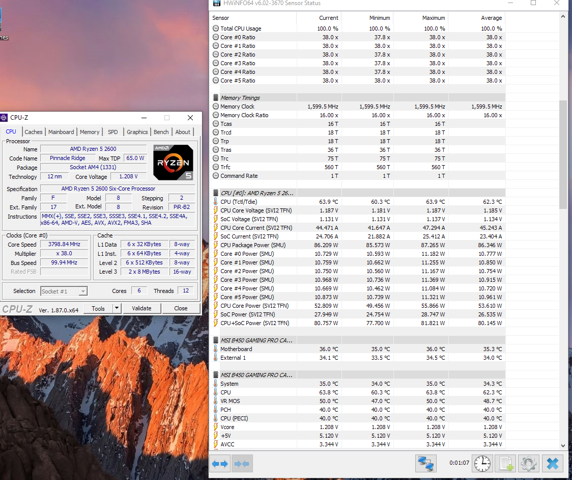

Das sind meine Werte mit Load Line calibration Mode 4 während Cinebench Läuft.
Wenn ich nach dem Wert von CPU-Z gehe, ist er 0.008V über 1.2V.
Wennn ich nach HWiNfO SIV Wert gehe, ist er 0.013 zu niedrig.
Nach welchen Wert soll man sich jetzt Orientieren?

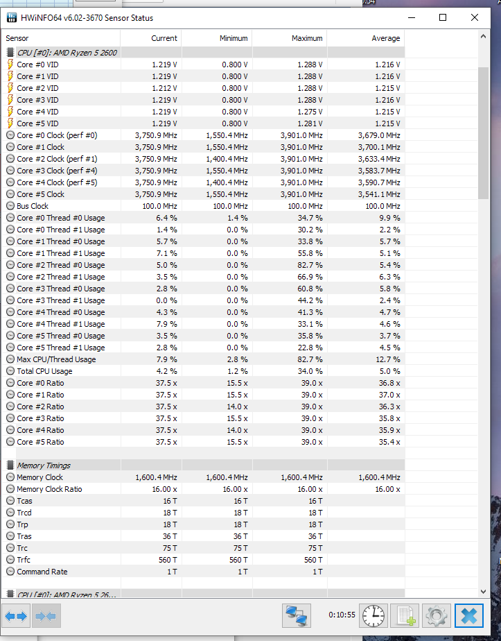

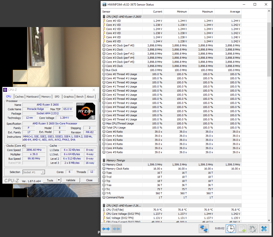

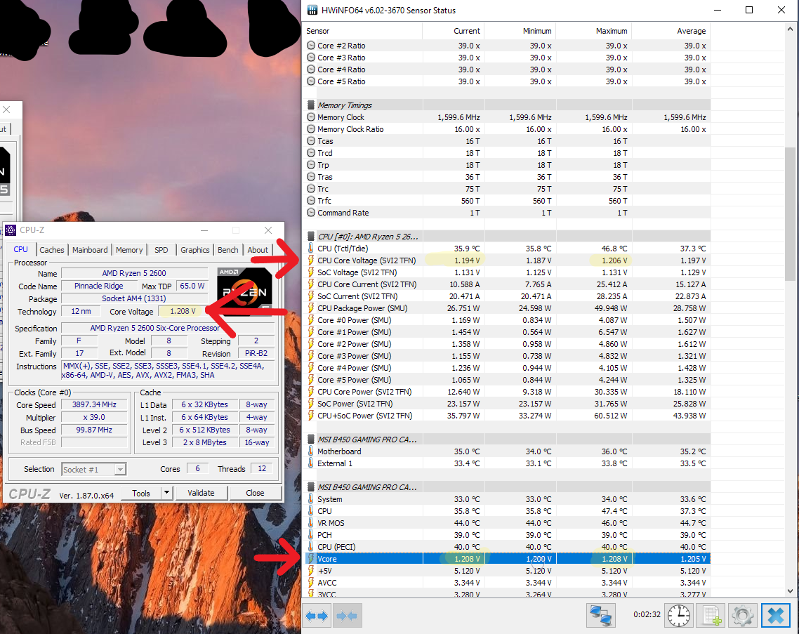

Nach jedem verändertem Wert habe ich 3x CineBech laufen lasen. Bei 1,2500V ist mein Rechner eingefroren. Habe sofort den Notausschalter aus Panik gedrückt :D Sind meine Ersten OC versuche.
Sollte Ich lieber den PC-Power-Knopf benutzen oder ist das egal?
Nach dem 5.ten Start von CB steigt die Temperatur Max. auf 71° (alle Lüfter auf 100%). Alle 12 Thread laufen
auf 100%.
(Halte mich an die Core Voltage von CPU-Z)

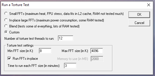

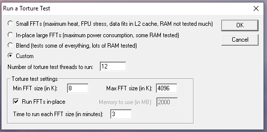

Jetzt muss ich nur noch 45 min - 1 Stunde Prime95 mit diesen Einstellungen laufen lassen und dabei die Werte beobachten!

Für Stabilitätstests kann ich Linpack Extreme empfehlen. Ich persönlich nutze das inzwischen nur noch.
