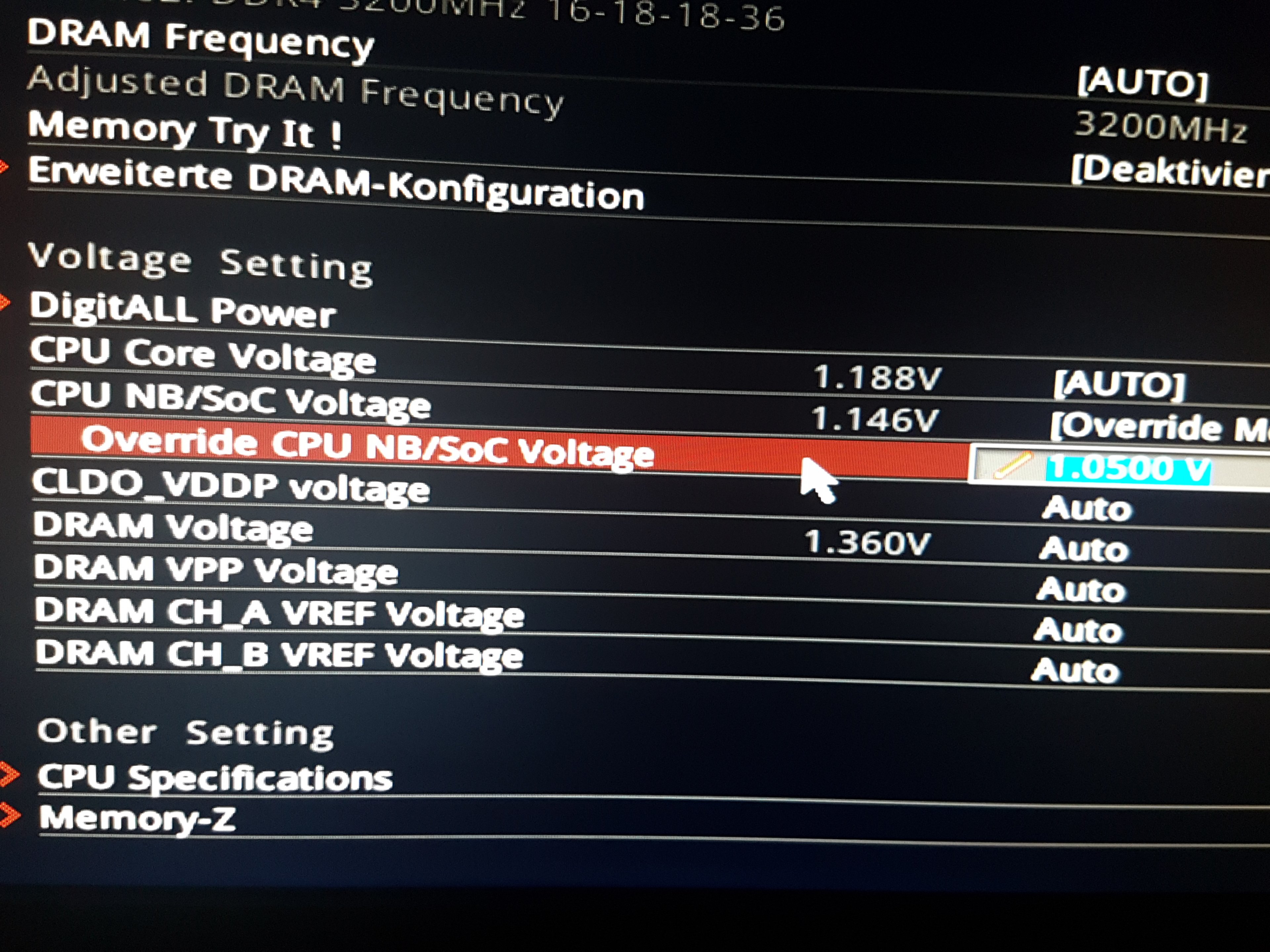

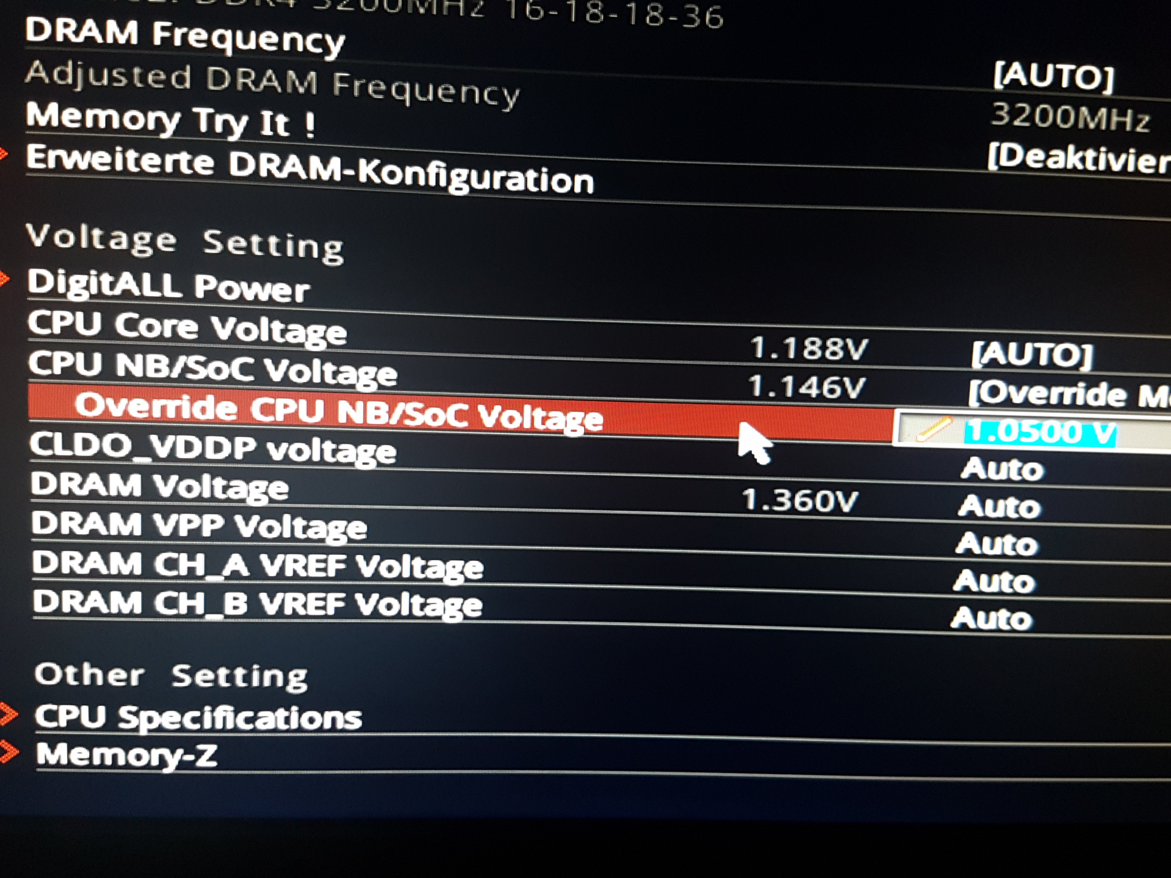

Kurz und Knapp: Mein Rechner läuft instabil mit der Einstellung 1,35V Ratio x40 SoC Voltage 1.05V
thuNDa schrieb:SoC-Voltage ist für den Speicher-Controller - kannst du so lassen, wird wohl keine großen auswirkungen auf CPU-übertaktung haben.
Über VRM-Temperaturen brauchst du dir bei deinem Board auch keine Gedanken machen - die dürfen bis an die 100° heiß werden, und selbst wenn(was bei deinem Baord nicht passieren wird) würde nix kaputt gehn, sondern die CPU würde nur anfangen zu drosseln.
An SoC Voltage 1.05V kann das nicht liegen!

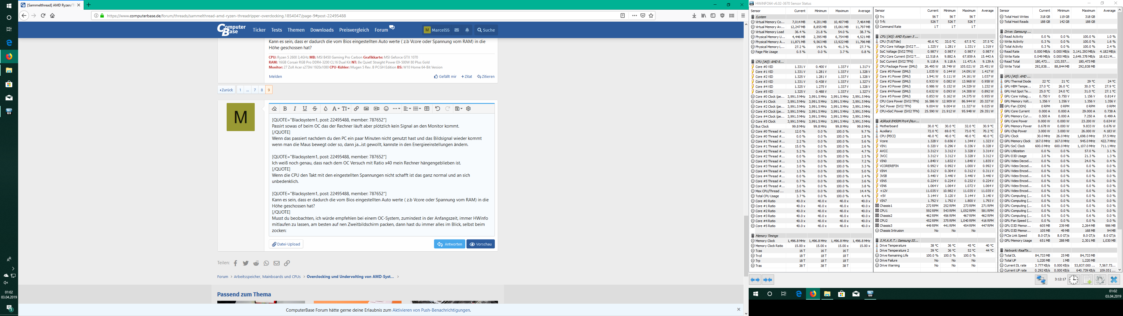

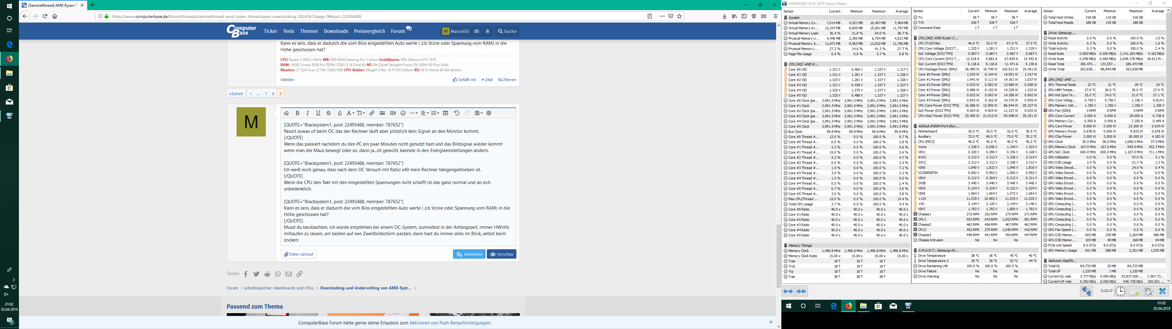

Musst du beobachten, ich würde empfehlen bei einem OC-System, zumindest in der Anfangszeit, immer HWinfo mitlaufen zu lassen, am besten auf nen Zweitbildschirm packen, dann hast du immer alles im Blick, selbst beim zocken, da reicht son alter Büro-Monitor vollkommen aus:Blacksystem1 schrieb:Kann es sein, dass er dadurch die vom Bios eingestellten Auto werte ( z.b Vcore oder Spannung vom RAM) in die Höhe geschossen hat?

Wahrscheinlich habe ichi SoC Voltage zu niedrig eingestellt.

Das wird nix bringen.Blacksystem1 schrieb:Muss jetzt mal beobachten, ob im Default Profil + SoC Volatge auf 1.05v die restlichen werte automatisch genau so in die Höhe treiben?
Die VSoc ist ja im Grunde nur die Spannung des Speichercontrollers, die wird eher Relevant wenn du den RAM übertakten willst.
Normalerweise reichen da 0,95-1,05v aus.
Mit automatischen Spannungen muss man immer etwas aufpassen, die sind meistens höher als notwendig, damit es auch stabil läuft.
+1Marcel55 schrieb:Die VSoc ist ja im Grunde nur die Spannung des Speichercontrollers, die wird eher Relevant wenn du den RAM übertakten willst.
so ist es - wenn das XMP Profil geladen wird und die VSoC auf "Auto" steht, pulvert da MSI gerne 1,10 bis 1,13V drauf. Völlig übertrieben. Normal reichen 0,95V bis 1,0V bei 2933/3000/3200MHz völlig aus.
