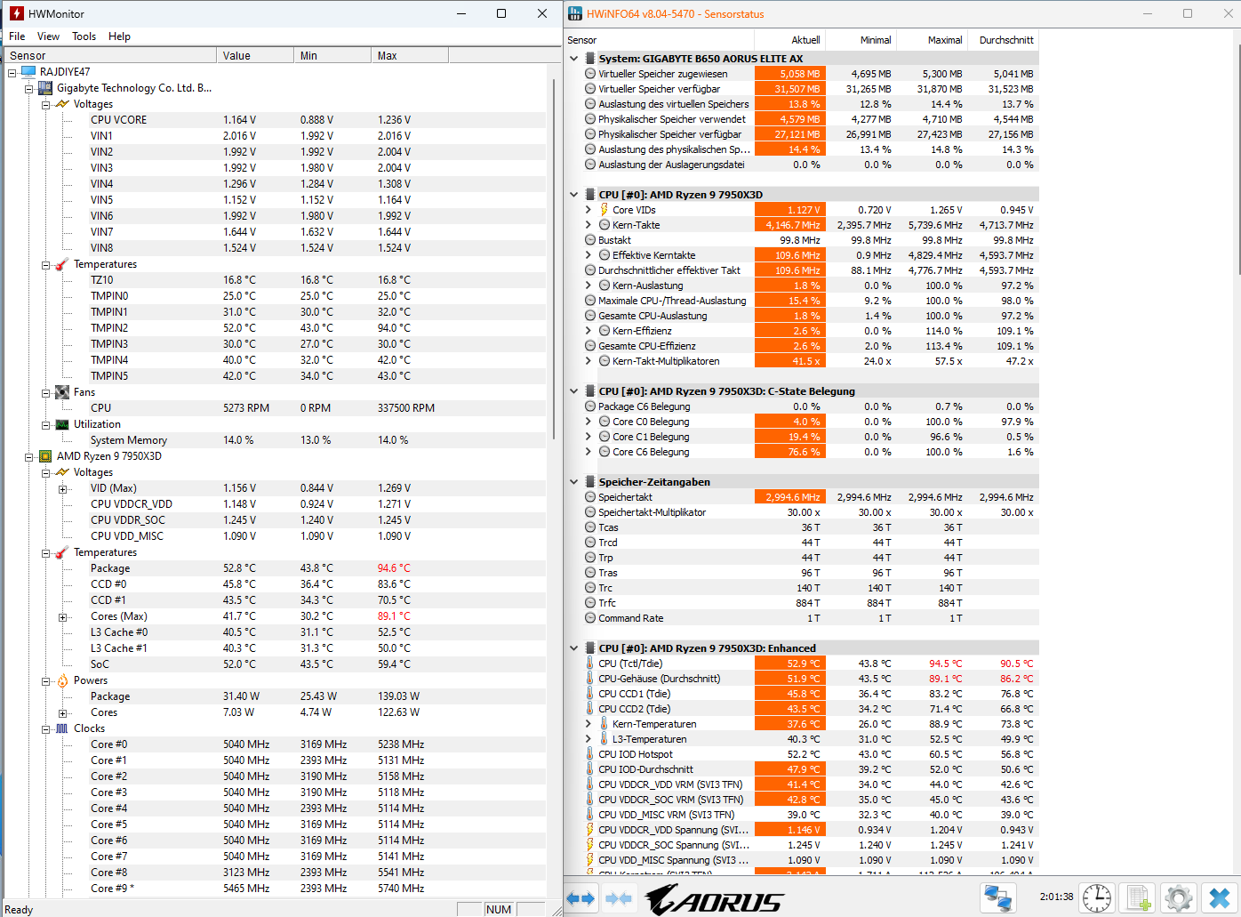

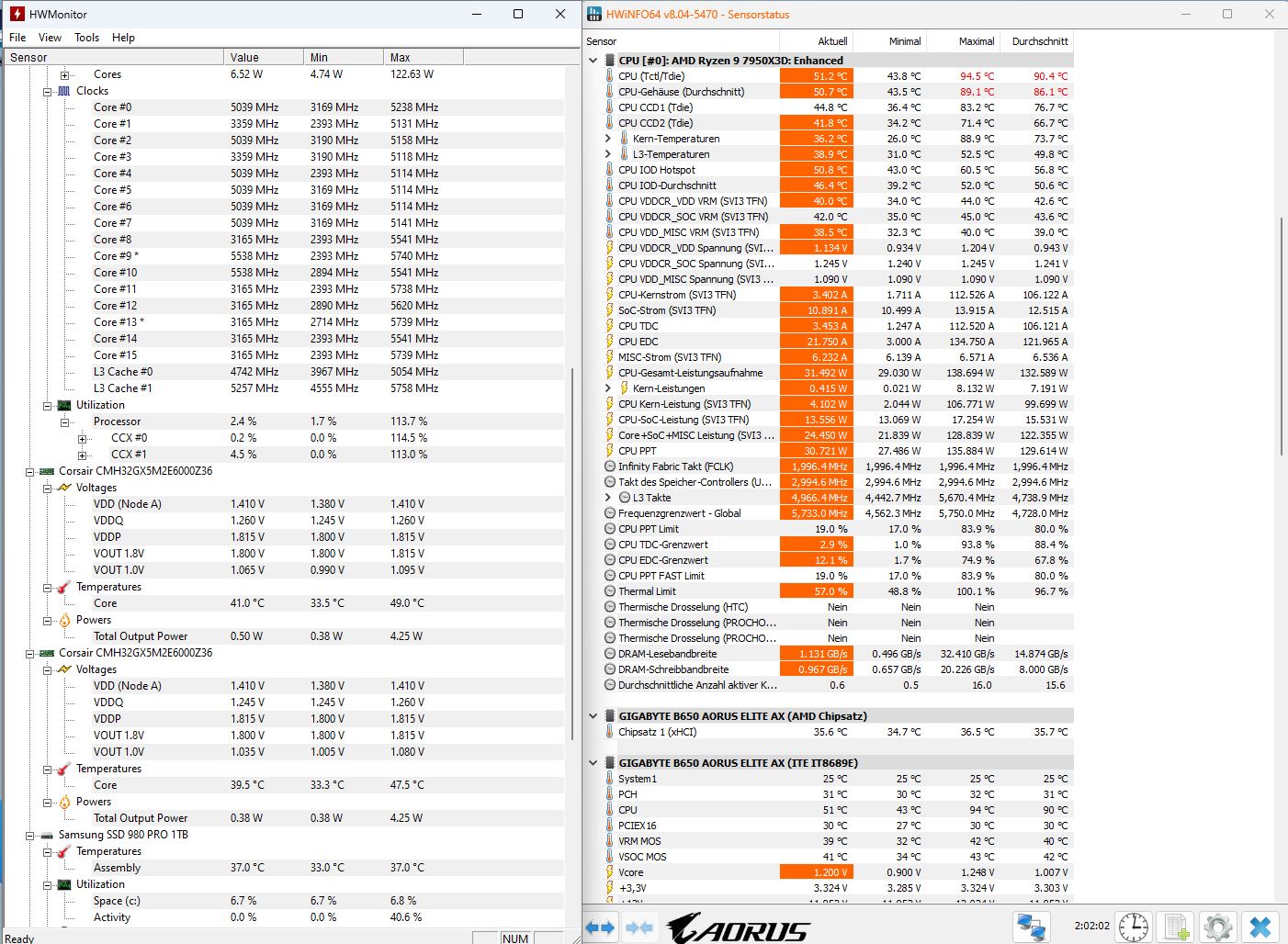

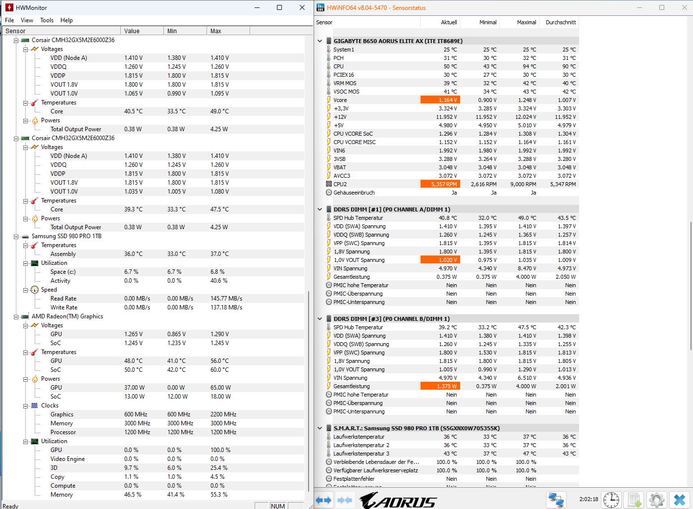

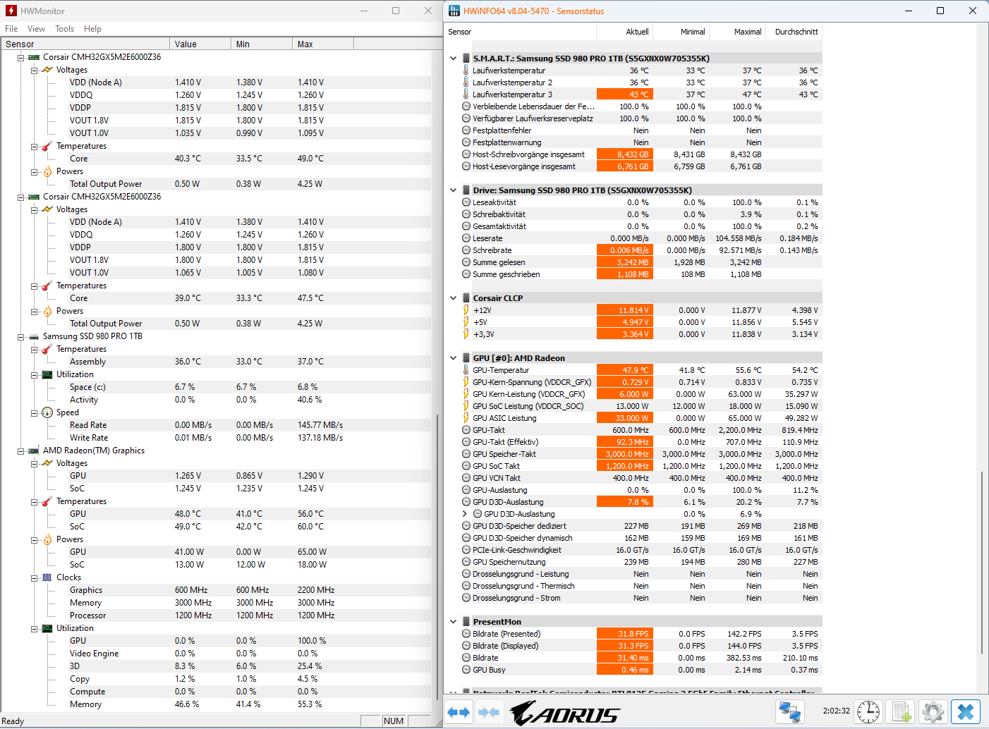

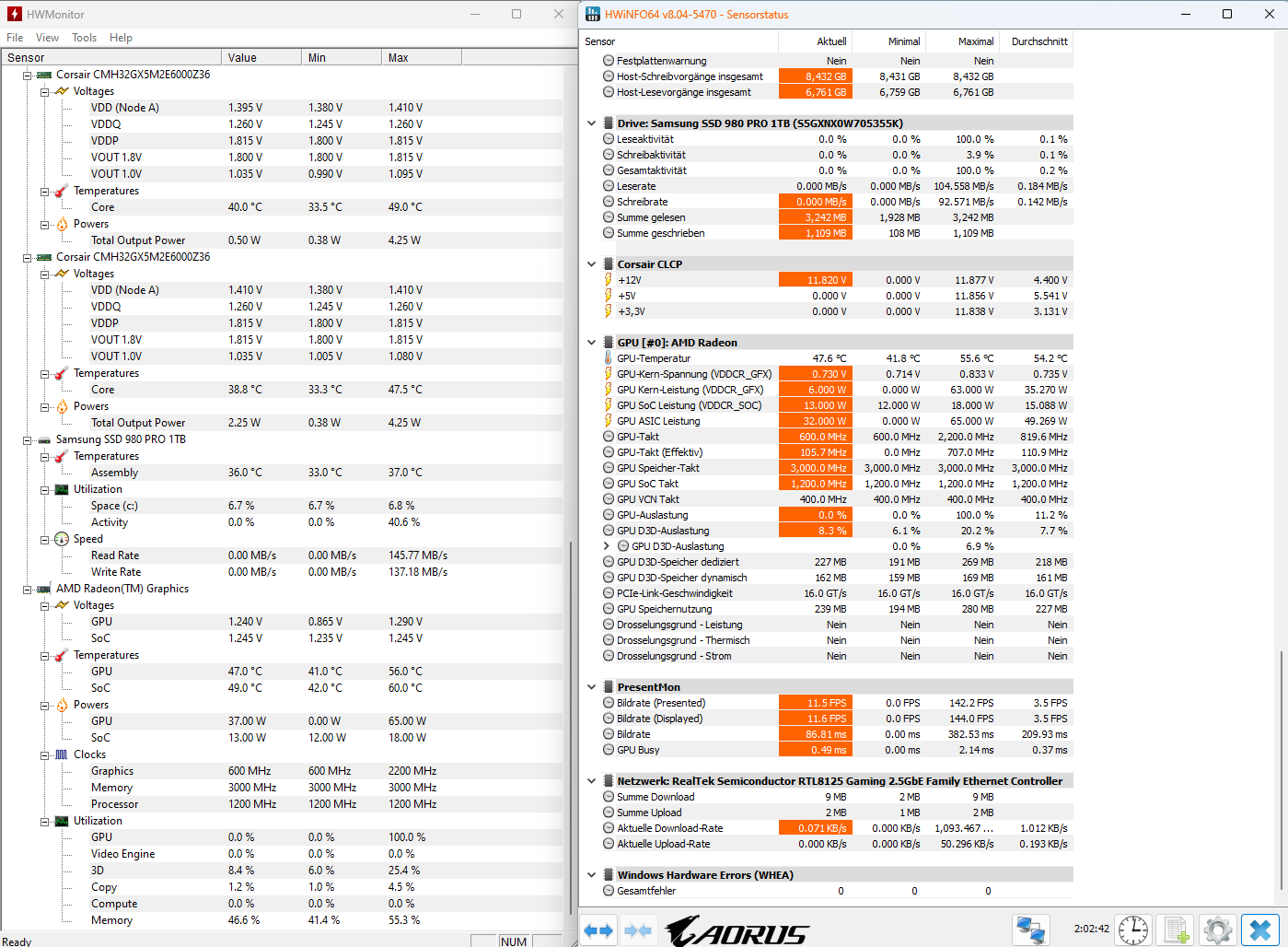

So ich melde mich auch mal. Ich hab sowohl corecycler 12 Stunden laufen lassen, Prime95 mit avx und nun hab ich 2 stundenlang nochmal ohne avx getestet, sodass die CPU 100% Auslastung hatte.
Habe Screenshots von Hwinfo64 und Hwmonitor veröffentlicht. Gibt es eventuell irgendwelche Auffälligkeiten? Bezüglich Watt, Spannung etc. Würde mich freuen wenn jemand mal ein Blick darauf werfen könnte.

Spontan würde ich sagen, dass die SOC zu hoch ist. Hatte ich auch und diese aber bereits gesenkt.
Ein wirkliches Problem sehe ich in den Temperaturen. Die sind viel zu hoch im Durchschnitt. Passt der Airflow?
Wahrscheinlich taktet die CPU runter/ läuft nicht auf voller Leistung, weil sie zu warm wird. Sieht man, meiner Meinung nach, an der PPT. Die liegt bei dem Prozessor eigentlich bei 162W und wird nicht ansatzweise erreicht. Evtl. liege ich hier falsch, aber ich glaube der taktet wegen zu hoher Temperaturen runter/ ruft nicht seine volle Leistung ab. Da würde ich ansätzen.
@swansong wie viel sollte ich bei SOC einstellen und probieren? Hab’s leider noch nie gemacht.
Die CPU lief die ganzen Zeit auf 4,7ghz. Ich hab ein recht gutes Airflow, ich glaub nur das die Aio nicht so stark ist. Es ist ein Corsair H115i Hydro
Ich hab aber auch in anderen Foren gelesen, dass es normal ist das der Ryzen 9 7950x3d nicht seine powerlimits erreicht egal was man da verwendet. Also diese 138 Watt die der gezogen hat soll normal sein 🤷🏻‍♂️ keine Ahnung vielleicht liegen die falsch oder da ist was dran. Man kann doch soweit ich weiß über hwinfo herausfinden, ob da ein Limit erreicht wurde
Der SoC bzw. die Spannung davon ist abhängig vom RAM Takt (und eventuell iGPU). Also gehört mehr zum Bereich RAM optimieren.
Generell erhöht RAM OC den Verbrauch und die Temperatur. Vor allem bei AMD wegen dem CPU/SoC/mehrere CCDs Aufbau.
Wer also möglichst effizient und kühl unterwegs sein will, nutzt eher kein PBO und OC in jeder Form. AMD RAM Standard bei den 7000er 5200 MHz.
Du kannst HWMonitor übrigens weglassen, hwinfo reicht, ist besser und genauer.
Ja die meisten AMD CPUs sind selten komplett im Powerlimit, manchmal limitiert schon TDC und EDC bevor das PPT erreicht wird.

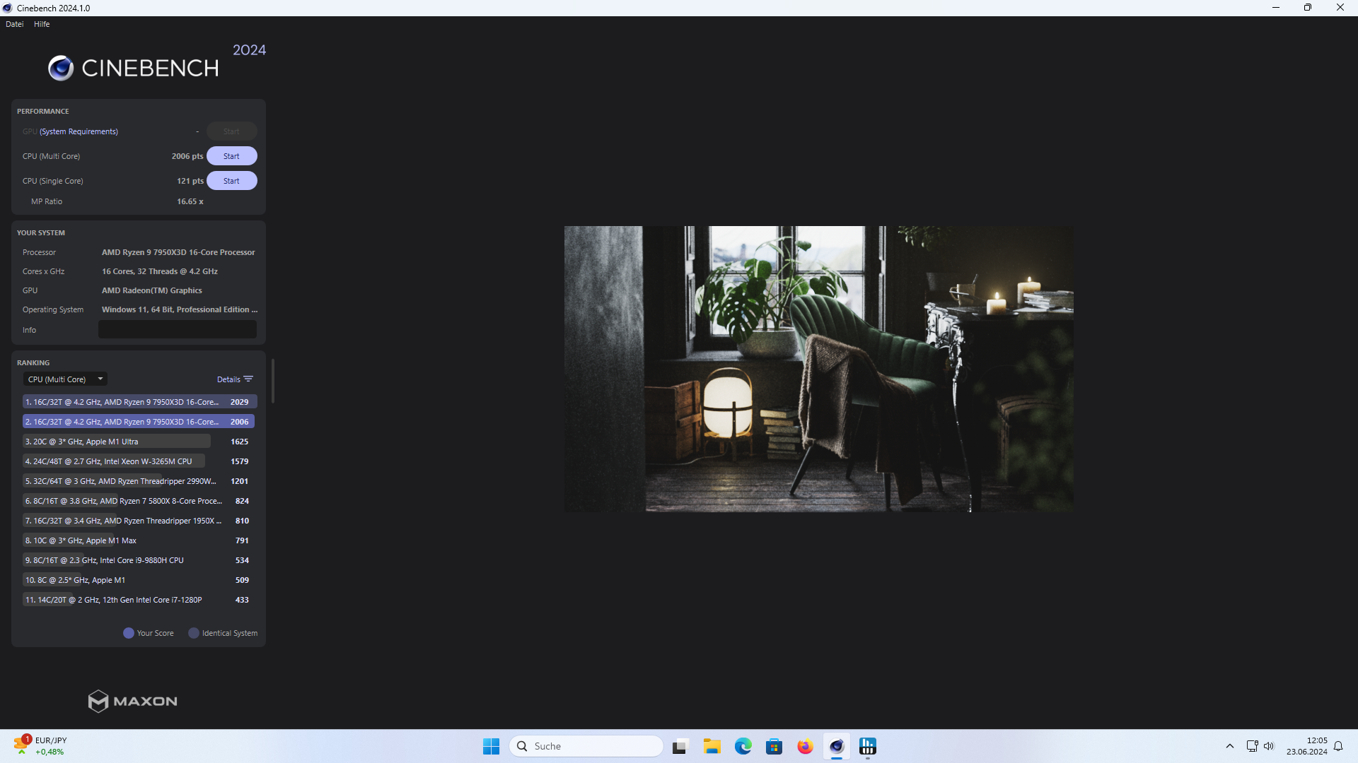

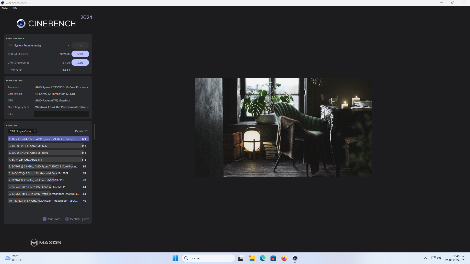

Mach einfach einen Run Cinebench 2024, ohne andere Programme im Hintergrund und vergleiche es mit der riesen Liste hier auf CB. Dann weißt du ob es ungefähr hinkommt.
Deine CPU sollte genug optimiert und stabil sein.
@Pizza! Danke dir für deine schnelle Antwort. Ich werde mal jetzt den cinebench r23 2024 wie du gesagt hast anschmeißen
Also sagst du das 138 Watt für die CPU trotz prime95 ohne avx völlig normal ist und nicht ins Powerlimit läuft?
@Pizza! so hab mal Cinebench R23 2024 angeschmissen. Das gute ist ich hab das vor einigen tagen auch gemacht und hab davon screenshots gemacht. Heute hab ich bei multiscoore 2006 statt 2029 punkte bekommen und singlecore ist gleich geblieben bei 121 punkte

Okay, wusste nicht, dass der die PPT nicht erreicht, bin auch gerade erst auf AM5 umgestiegen. Mit wären die 90°C im Durchschnitt zu viel. Möglich, dass der aber schwer zu kühlen ist.
Wenn es für dich stabil ist und deinen Ansprüchen entspricht, ist es doch aber super.
Für die SOC schau im RAM Thread nach, da wurde mir auch gestern kompetent geholfen. ich habe die SOC erst einmal von 1,245 auf 1,145 gesenkt.

@swansong die 90 Grad ist auch nur unter Prime95, was ja eigentlich „kein Problem“ ist. Wenn ich das in spielen bekommen würde, dann wäre das ein Problem.

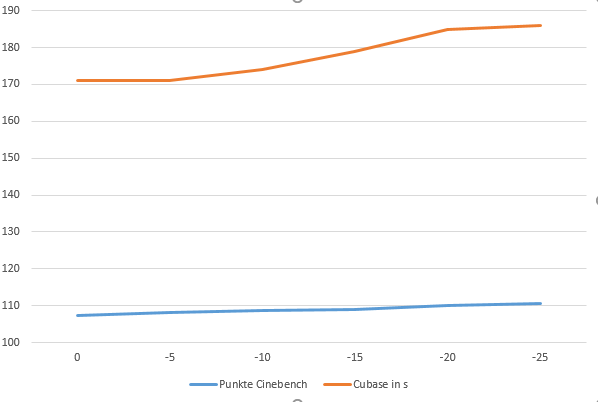

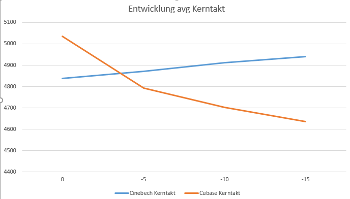

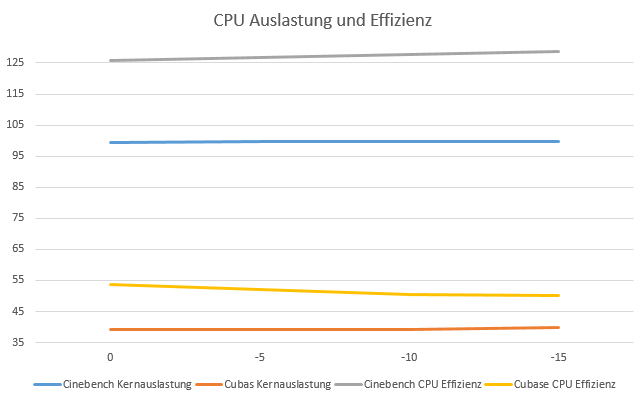

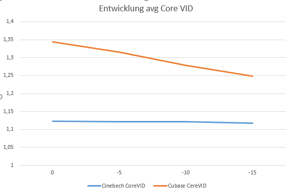

Das Thema hat mir kein Ruhe gelassen, weswegen ich noch einmal ein paar Tests durchgeführt habe.
Das Ergebnis:
In Cubase sinkt der durchschnittliche Kerntakt mit sinkendem CO, in Cinebench steigt er. Daher sicher die unterschiedlichen Ergebnisse.
Die Ursache kann ich nur spekulieren. Klar ist, dass Cubase quasi ein Teillastszenario ist, Cinebench ein Volllastszenario (~40% Auslastung vs ~99% Auslastung). Das könnte eben eine Ursache sein, weil sich ein Absenken der Core VID hier möglicherweise mehr auswirkt, clock stretching dadurch evtl. wahrscheinlicher wird.
Für meinen Hauptanwendungsfall ist also eine Optimierung über der CO nur in geringem Maß angezeigt. Das muss tatsächlich wohl jeder mit seinen Hauotanwendungen selbst herausfinden.
Die Grafiken sind hoffentlich weitgehend selbsterklärend. Bild 4 zeigt den Anstieg der Cinebenchleistung (durch 10 geteil) und die Zeit für den Export des Cubase Projektes in s.

Leider lässt sich das nicht so einfach messen da Programme wie CB eine erhebliche Messungenauigkeit aufweisen. Du kannst den Test 10 mal durchlaufen lassen u. hast jedes mal ein Anderes Ergebnis z.T. unterscheiden sie sich sogar erheblich.
swansong schrieb:
Das Ergebnis:
Das ist in der Tat ungewöhnlich.
Das der Takt im CB ansteigt lässt sich durch kühlere Temps. erklären.
Das bei 40% Auslastung der Takt weniger wird erschließt sich mir gerade nicht dazu müsste man die Genaue Kernauslastung betrachten.
Werden alle Kerne gleich stark ausgelastet, gibt es starke Kernschwankungen usw.
Eventuell reagiert er träger "erzeugt Fehler" auf Lastwechsel bei zu hohem Undervolting am besten auch mal einen Blick ins Fehlerprotokoll werfen HWInfo ganz unten.
