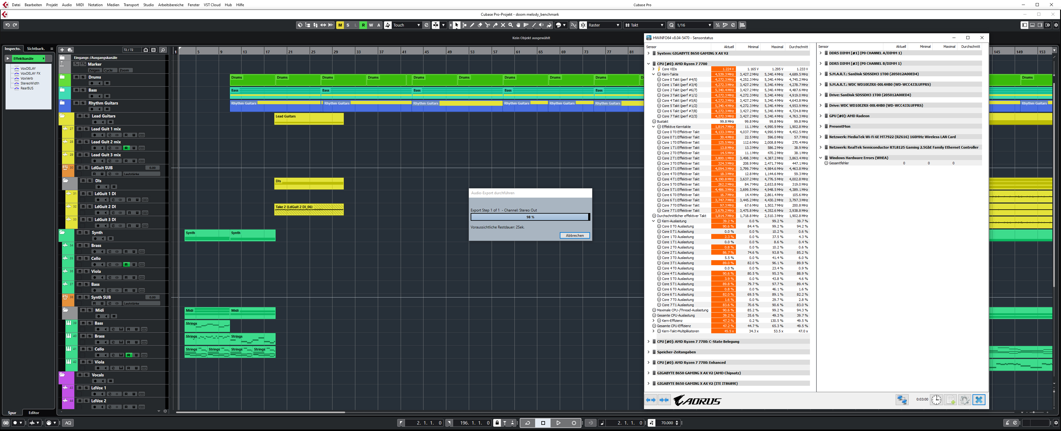

Das kann ich per Screenshot liefern. Habe dafür den CO auf -15 gestellt. Wie man sieht ist die CPU "nur" zu 39,7% ausgelastet, 7 Threads werden genutzt, der rest erledigt Hintergrundaufgaben oder ähnliches. Die Auslastung der einzelnen Threads ist auch nur bei einem über 90%, beim Rest weniger.
Daher eben die Vermutung, dass es an Teillast liegt, es da irgendwie zum clock stretching kommt, evtl die mittlere Auslastung in der Spannungskurve irgendwie nicht ausreichend berücksichtig wird etc.
Die Priorität liegt im Taskmanager übrigens automatisch auf hoch, ein Umstellen auf mittel bringt nichts. Ebenfalls ist ein Deaktivieren von SMT nicht förderlich, die Expportzeiten steigen dann noch mehr.
Fehler werden keine produziert.

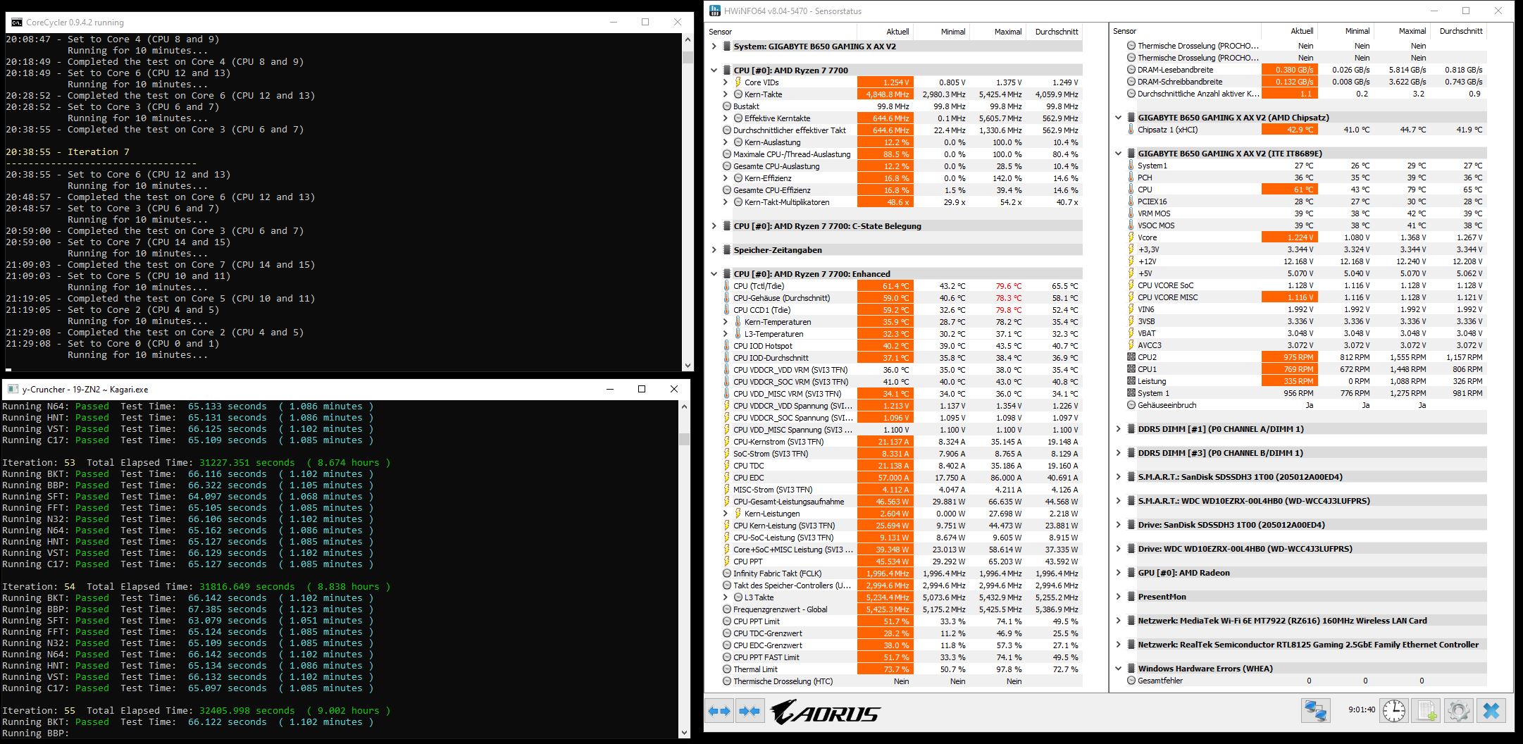

Noch einmal ein Update zu meiner "Problematik": Da sich das undervolten via Offset auch nicht wirklich effektiv gestaltet hat, habe ich einma getestet inwieweit ich den Leistungsverlust durch einen positiven boost override kompensieren kann. Tatsächlich geht das erstaunlich gut. Habe mit CO auf -15 und einem positiven boost override von 75MHz in Cubase keinen Leistungsverlust, der Rechner läuft aber effizienter und bei Volllast ist die Leistung gleich mit einem CO von -15 ohne zusätzlichne Boost. Insgesamt konnte ich so eine Leistungssteigerung von ca. 2,5% mit einem um 3,2% geringeren Verbrauch gegenüber den Standardeinstellungen erzielen.
Ein Test mit dem Corecycler läuft gerade, weil der Singlecoretakt jetzt natürlich bei 5415MHz anstatt 5340MHz liegt. Da er aber mit bis zu -27 CO stabil war, bin ich guter Hoffnung, dass das passt.
So, der Test mit meinen üblichen -2 Headroom (CO -17, +75MHz) lief 9h durch. Betreiben werde ich die CPU also mit CO -15, +75MHz.
