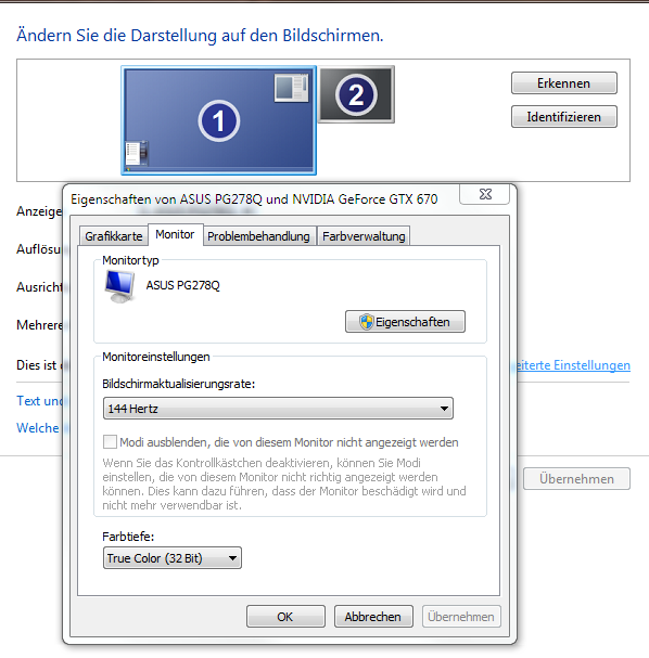

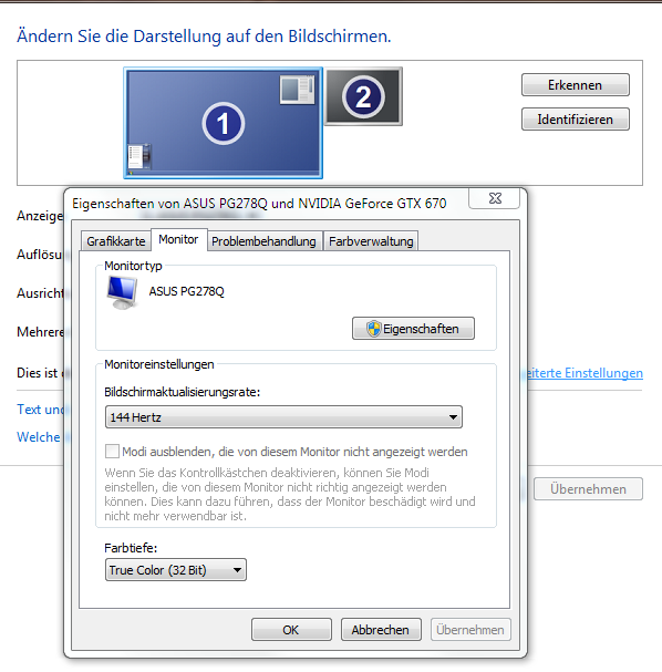

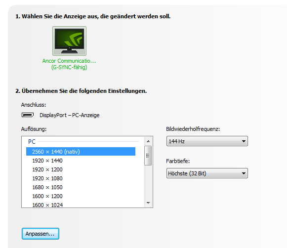

G-Sync passt sich der Hz-Freq. des Monies an & wenn da 144Hz anstehen, dann wird das Feature ebenfalls unterstützt. Der Moni hat auch noch einen sogenannten "Turbo-Button" & dort könnte man bspw. ohne NV-Panel/Systemst. einfach auf 60, 120 oder 144Hz schalten.
Daher, entscheidend ist einfach die genutzte Hz-Freq. Übrigens ...jetzt laufen wieder die 144Hz & es kann sich nur um "ein Montagsmodel handeln" ...omg ... das erste Mal, daß ich Schund erhalte.^^

AW: ASUS ROG Swift PG278Q, 27" mit 2560x1440 + 144Hz
Vielleicht hast du das mit 3D Vision verwechselt GamingWiidesire, dass nutzt nur 120 Hz (60 Hz pro Auge).
Ich weiß zwar dass G-Sync die Hz variabel anpasst, dachte aber dass maximal 120hz damit möglich sind. Hast vermutlich recht Waro245, das lag mir wohl wegen 3D Vision auf der Zunge. Aber interessant und super, dass 144hz auch mit G-Sync unterstützt werden.

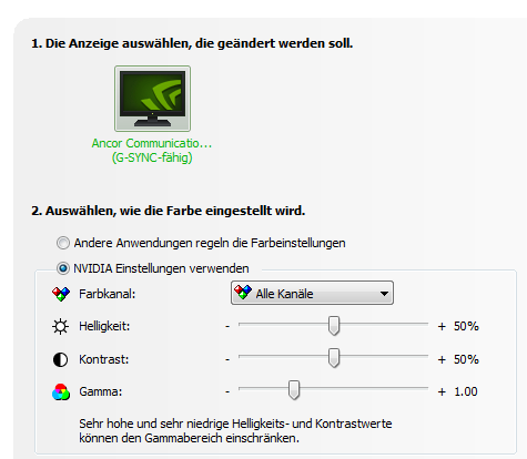

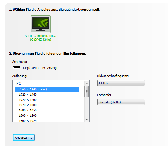

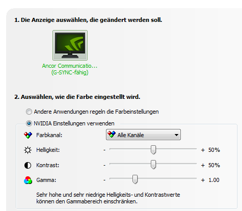

Hab ich nicht, ist das auch im OSD zu finden ...
Die Bildschirmkalibrierung findest Du unter ...rechte Maust./Bildschirmauflösung/Erweiterte Einstellung/Farbverwaltung. Über die NV-Systemsteuerung-Anzeige könntest Du auch noch "Settings vornehmen" ... :)

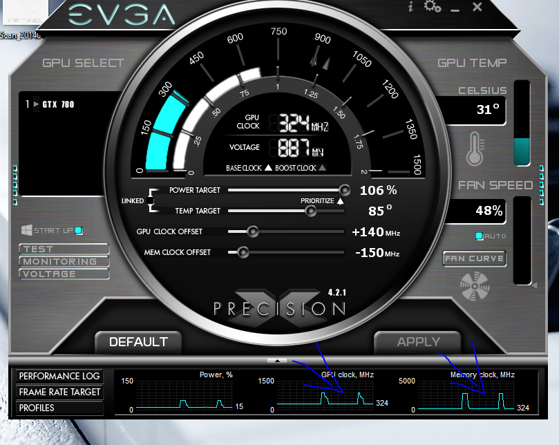

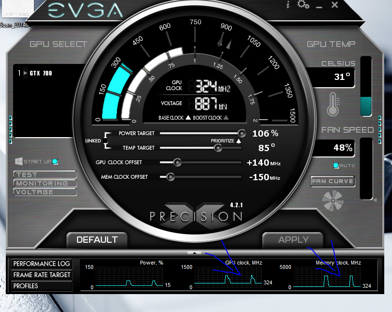

Also bei mir taktet alles normal herunter mit 144hz:
Bei Start eines Videos geht zwar kurz der Takt hoch, allerdings geht dieser nach nicht einmal 10 Sekunden wie zurück auf den 2D Takt zurück

Merkwürdig ...bei mir taktet die Graka nur bis 120Hz runter. Ist jetzt nicht tragisch, da ich in Games die 144Hz "zuschalte", dennoch merkwürdig. Bei 144Hz taktet der Speicher voll aus & die GPU konstant auf 783MHz. Die Spannung mit 0,987 hat sich nicht erhöht.

Also dass Nvidias bei 144Hz nicht runtertakten, hatte ich bisher als normal angenommen. Das Problem wird nicht nur hier beschrieben. Komisch dass deine 780er sich davon unbeeindruckt zeigt, TrueDespair.
