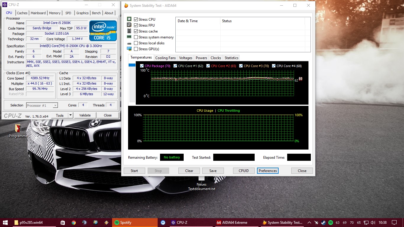

Hallöle, ich wollte mal fragen wie weit ich mit meiner Spannung gehen kann, denn mir kommt das jetzt schon ein wenig aggressiv vor oder geht da noch was? Kann ich bis 1.4v gehen?
Wenn ich mit den Einstellungen ein wenig runtergehe mit der Spannung wird meiner instabil und weiter probieren wollte ich noch nicht da ich nicht weiß ob er davon kaputt geht
wie empfindlich sind die sandybrige Prozessoren eigentlich? Ich habe einen 2500k schon auf den gewissen das ist mir durch eine zu scharfe vdroop Einstellung passiert.
hier sind meine temps nach 12h Prime small FFT´s
MFG
Von der Temp her kein Problem. Wie hoch die Spannung ausfallen darf, ist eher eine Frage der persönlichen Meinung. Sind die 1,4 V bei dem Screenshot im BIOS eingetragen? Weil ausgelesen werden nur 1,34 V. Wenn er das für 4,4 Ghz braucht, würde ich es so lassen.
Es sind im BIOS 1.35 v eingetragen und weiter wollte ich noch nicht gehen es soll halt ein daily driver set sein

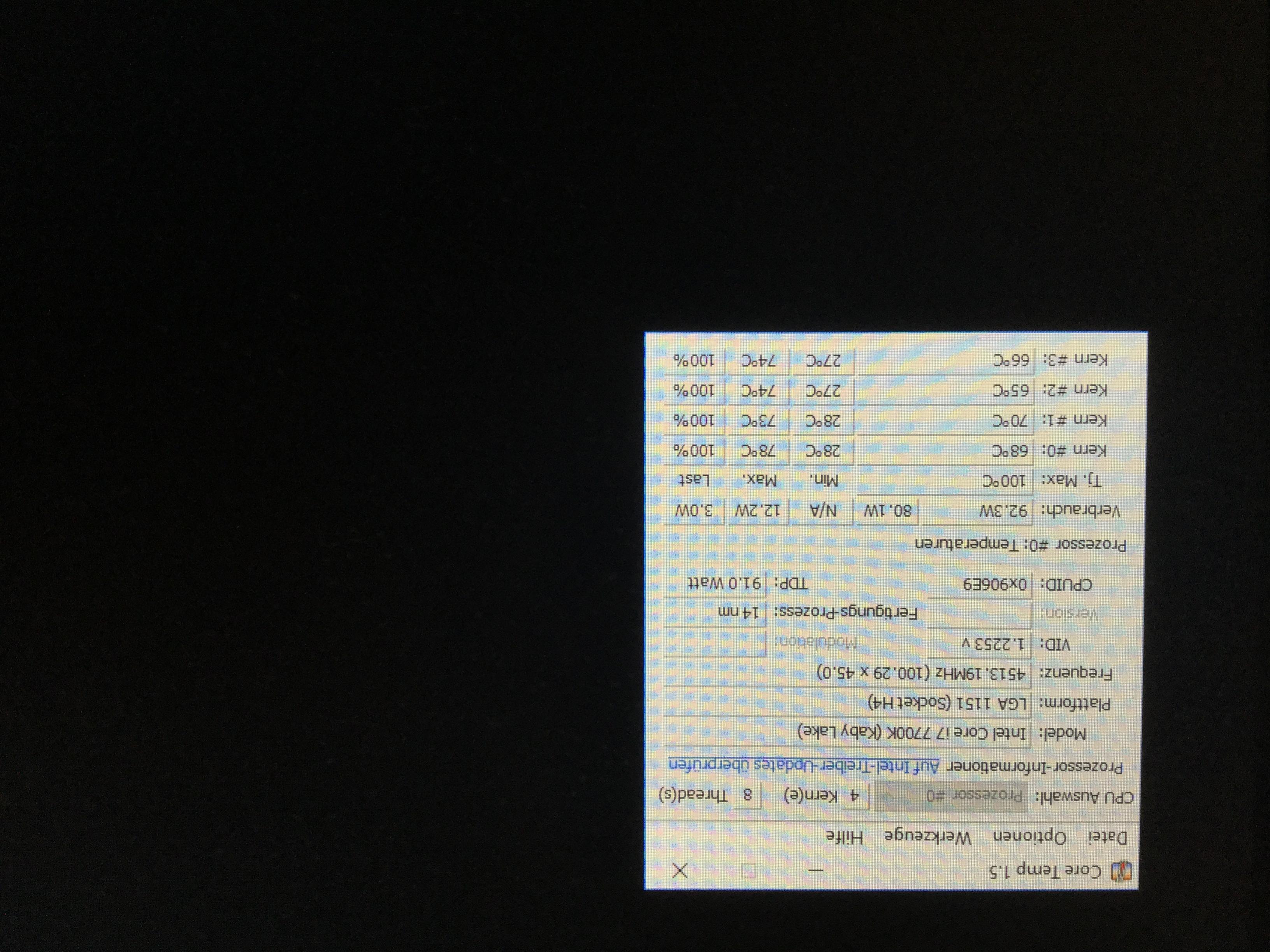

Habe 2 identische Systeme aber gut 13 Grad Temperatur und 17 Watt Unterschied wollte mal fragen ob irgendetwas mit der CPU nicht ok ist.
CPU I7 7700
MB Asus ROG Strix Z270G
Kühlung Corsair Hydro Series H100i v2
Prime95 habe ich ca 1 Std am laufen gehabt
System 1
Kern#0 78 grad
Kern#1 74 grad
Kern#2 74 grad
Kern#3 74 grad
Nach einer Std pendelt sich die Temperatur bei 58-62 grad ein unter volllast der Verbrauch lag in der Spitze bei 103 Watt.
System 2
Kern#0 91 grad
Kern#1 85 grad
Kern#2 87 grad
Kern#3 82 grad
Nach einer Std pendelt sich die Temperatur bei 65-70 grad ein unter volllast der Verbrauch lag in der Spitze bei 120,7 Watt.
Würd mich über antwortenfreuen und würde gerne wissen ob die Werte beunruhigend sind da ich noch auf Widerruf zurückschicken kann.
Mit freundlichen Grüßen
